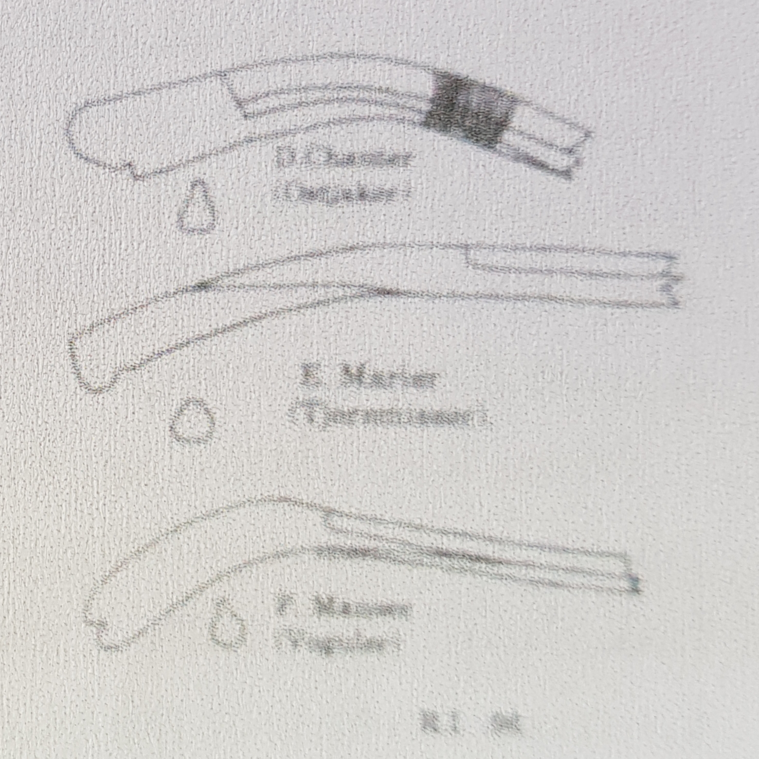

benzi hat geschrieben: 23.05.2026, 10:58 @Chirurg danke für Deine Tipps! 🙏
Chirurg hat geschrieben: 22.05.2026, 17:26. Die Tips werden problemlos halten, solange der Sehnenverlauf richtig gewählt ist!
Würdest Du den Sehnenverlauf in dieser Zeichnung als den richtigen vor diesem Hintergrund sehen?
Liebe Grüße
Sorry, aber auf dem Bild läßt sich kaum was erkennen.
Beiträge: 8882
Hat gedankt: 1188 Mal
Hat Dank erhalten: 203 Mal
Re: Chanten Zweiholzbogen build-along
@fatz wir hatten das an anderer Stelle schon besprochen, im sap hatte Neumi genau Deine Variante vorgeschlagen, so wurden die Enden bei den Mensen angesetzt, ich habe mich, wie ursprünglich geplant, an den Chanten orientiert
Insulander Seite 84
Chanten oben, Mensen unten

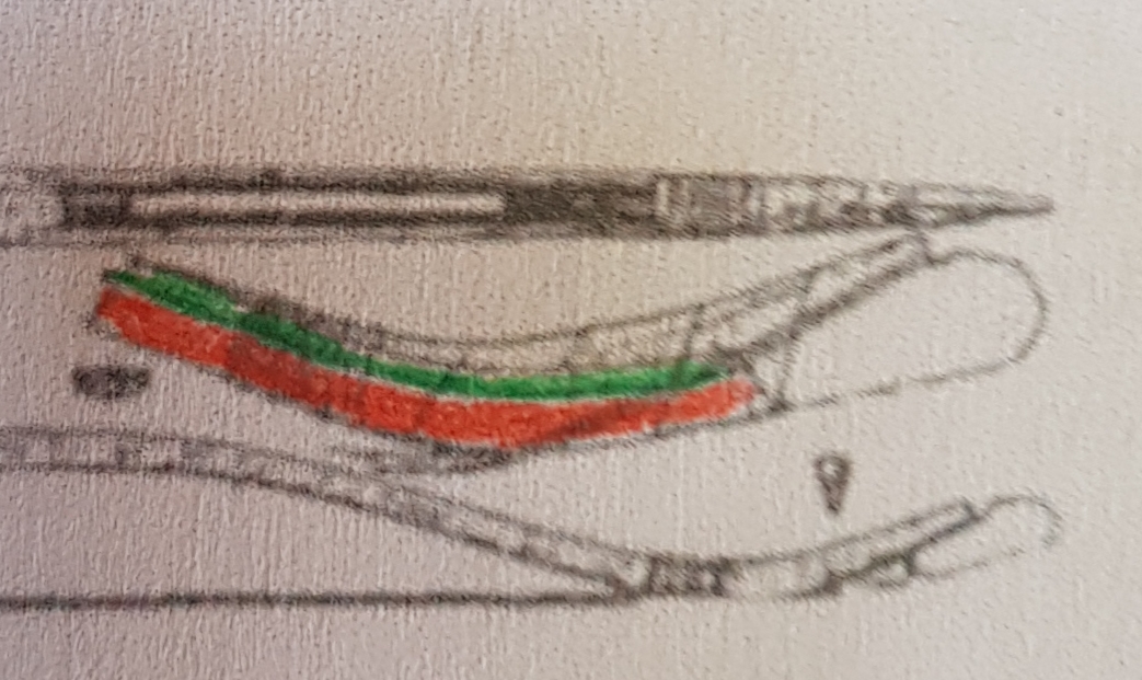

Die andere Zeichnung dient der Frage des Sehnenverlaufes, die Frage war an Stefan gerichtet und die Sehne ist gut zu erkennen, die Länge der Öhrchen, wo sie am Bogen in einen Strang übergeht und der daraus resultierende Winkel an den Sehnenkerben.
Hier eingefärbt, grün=Birke, rot=Fichte, weiß=Haselende
Liebe Grüße
PS ich korrigiere mich, Ivar hat bei seinem Bogen die mittlere Verbindung gewählt, es gibt also doch ein historisches Vorbild dafür 😊

Wieso haben deine Bilder so schreckliche Qualität?

Die Mensen und Chanten sind fast identisch. Nur wird bei den Chanten der Bogen am Ende geflippt und geht weiter rauf. Für mich macht das auch viel mehr Sinn, weil ähnlicher.
Deine Variante ist m.E. fachlicher Murks und kann so nie und nimmer von Leuten gebaut worden sein, die mit dem Bogen das Essen auf den Tisch geschafft haben.

fatz hat geschrieben: 23.05.2026, 14:39 Die Mensen und Chanten sind fast identisch.
Mit dem feinen Unterschied, dass die Enden bei den Mensen zwischen die Lamitate gespleißt sind und bei den Chanten aufgesetzt...

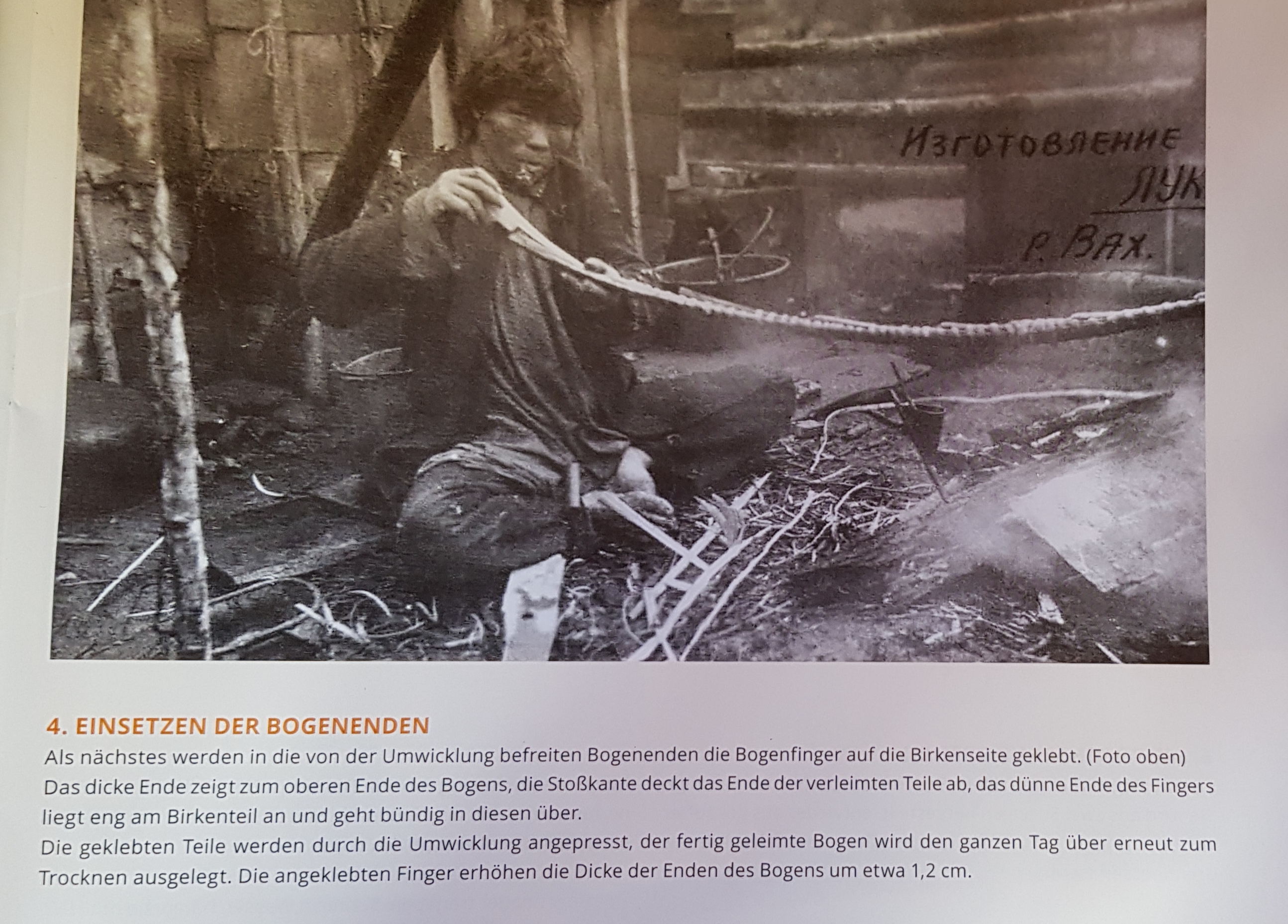

Der schiebt gerade das Siyah in den Spleiss. Da ist nur das Ende das Bogens etwas dunkel, deswegen meinst du er würd es draufhalten.
Wie erklärt du denn die Querschnittzeichnung von Fig.4?
Aber mach was du willst. Wenn du Glück hast hebts mit deinen 30 Pfündchen, wenns spreiselt ...

fatz hat geschrieben: 23.05.2026, 14:56 Wie erklärt du denn die Querschnittzeichnung von Fig.4?
Indem der Querschnitt im Siyah gesetzt ist 😉.
Ich glaub schon auch das die aufgesetzt sind. Beim letzten Foto glaub ich nicht dass das einen Spleiß zeigt. Hör auf ihn auf den Arm zu nehmen 😜

Dein Schnitt hätte nur Siyah, kein rot/grün.
Und ausnahmsweise ist das mein voller Ernst.

@fatz vergleiche die "Querschnitte" von Fig. 2 und Fig 3, da wird definitiv nur laminiert und nicht eingespleißt...
Das Foto vom Chanten Bogenbauer hat auch einen Text 😊... den habe ich extra für Dich nochmal kopiert..😘

Bogenbas hat geschrieben: 23.05.2026, 14:35 Wieso haben deine Bilder so schreckliche Qualität?
Liegt an der schlechten Qualität des Ausdrucks vom schwedischen Original Artikel, warum der bei meiner lieben Freundin, die für mich ausdruckt, so schlecht geworden ist weiß ich auch nicht..🤷‍♂️

benzi hat geschrieben: 23.05.2026, 15:35 @fatz vergleiche die "Querschnitte" von Fig. 2 und Fig 3, da wird definitiv nur laminiert und nicht eingespleißt..
Sehe ich anders. Da ist ein Spleiss durchaus möglich. Vor allem wenn der Querschnitt so gezeichnet ist.
Wäre die Frage, wie der entstanden ist.

fatz hat geschrieben: 23.05.2026, 15:45 Wäre die Frage, wie der entstanden ist.
Wenn Dich das WIRKLICH interessiert, es ist im Artikel sehr genau beschrieben, ich habe den Autor auch mehrfach genannt...

fatz hat geschrieben: 23.05.2026, 15:28 Dein Schnitt hätte nur Siyah, kein rot/grün.
Wenn der Siyah als ganzes schmäler ist, sieht man durchaus rot und grün. Aber ich finde die Darstellungen allesamt nicht eindeutig und würde die Abbildung 4 jetzt doch eher wie Fatz interpretieren. Aber bei dem Foto glaube ich trotzdem an einen aufgesetzten Siyah. Es gab nunmal nicht nur die eine Art wie Bögen gebaut wurden also warum sollte es nicht beide Varianten gegeben haben? Nur ohne Kleber ausschließlich mit Wicklung würde das glaub ich nicht halten. Der Siyah würde sich beim Schuss immer ein wenig bewegen und irgendwann heraus rutschen...
