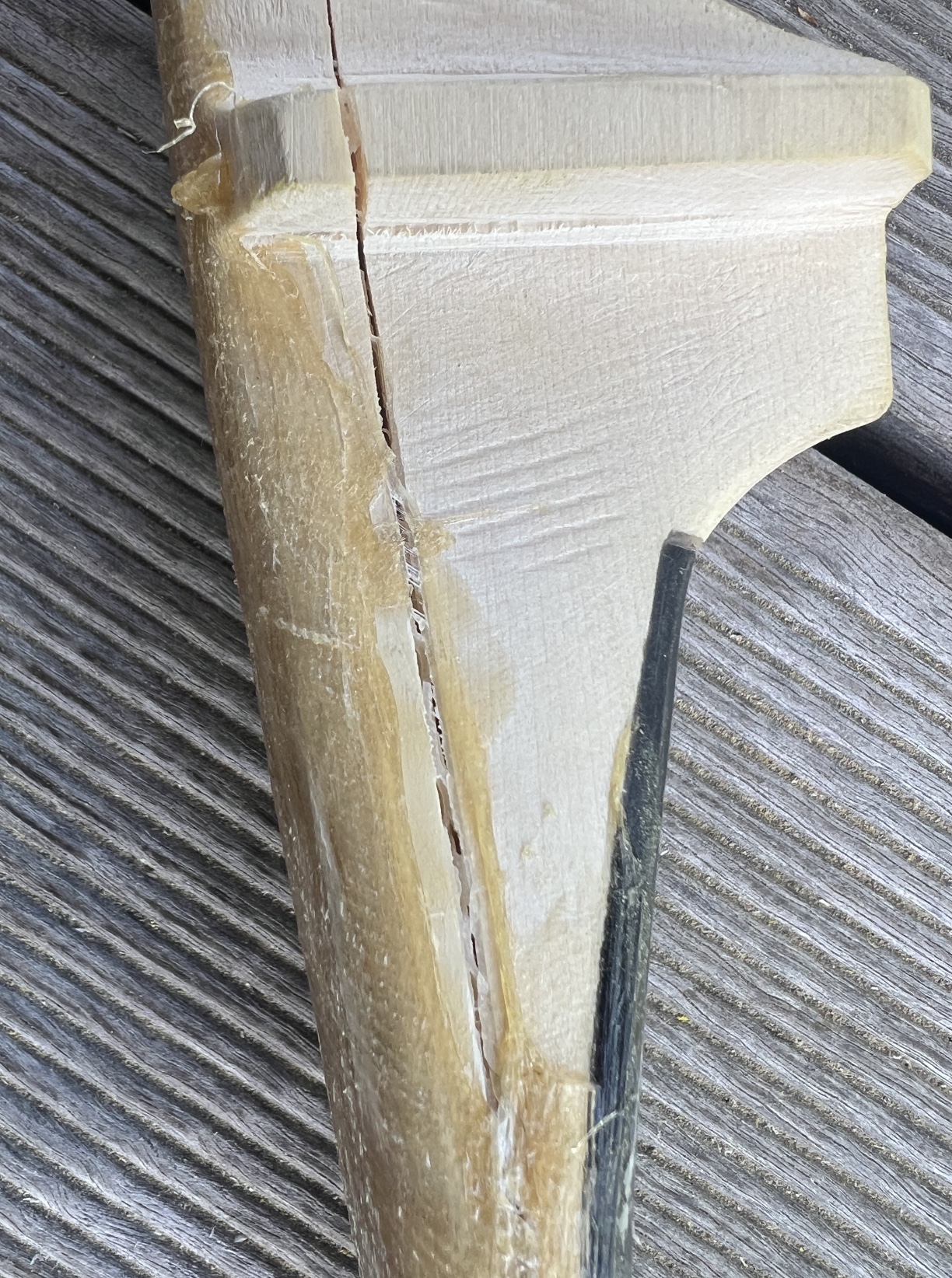

6 Stunden herum getillert und dann ist der Bogen im Griffbereich delaminiert, ich könnte kotzen, der Bogen war einfach zu stark, ☹️😠

Chirurg hat geschrieben: ↑25.05.2026, 21:39 6 Stunden herum getillert und dann ist der Bogen im Griffbereich delaminiert
So ein Mist, das ist echt ärgerlich

Chirurg hat geschrieben: ↑25.05.2026, 21:39 6 Stunden herum getillert und dann ist der Bogen im Griffbereich delaminiert, ich könnte kotzen, der Bogen war einfach zu stark, ☹️😠
Ja das ist ärgerlich... Ich würde Leim rein fließen lassen und den Kompletten Griff mit Sehne umwickeln, das sollte dann halten. Du hattest keine Wicklung an dem Griff gemacht?

der ist genau in Griffmitte delaminiert, die Fadeouts sind mehr als die Hälfte intakt, die alte Klebefuge ist mit Epoxy gemacht, werde versuchen Epoxy warm einzuspritzen, dann muss ich den Bogen aber radikal schwächen, mehr als 60 Pfund schaffe ich nicht kontrolliert, vielleicht hält er, vielleicht auch nicht,

Mit Kleber in der Fuge und Wicklungen sollte eine Reparatur funktionieren 👍
