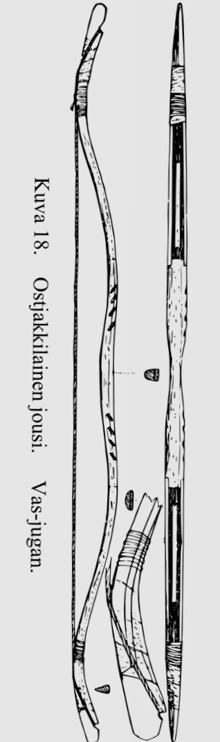

Hier ist das schwedische Original, darin sind auch die Querschnitte korrekt dargestellt ...
FULLTEXT01 (1).pdf
(2.64 MiB) 59-mal heruntergeladen
Und hier die Übersetzung ohne Abbildungen
SamischerBogen.pdf
(119.4 KiB) 38-mal heruntergeladen

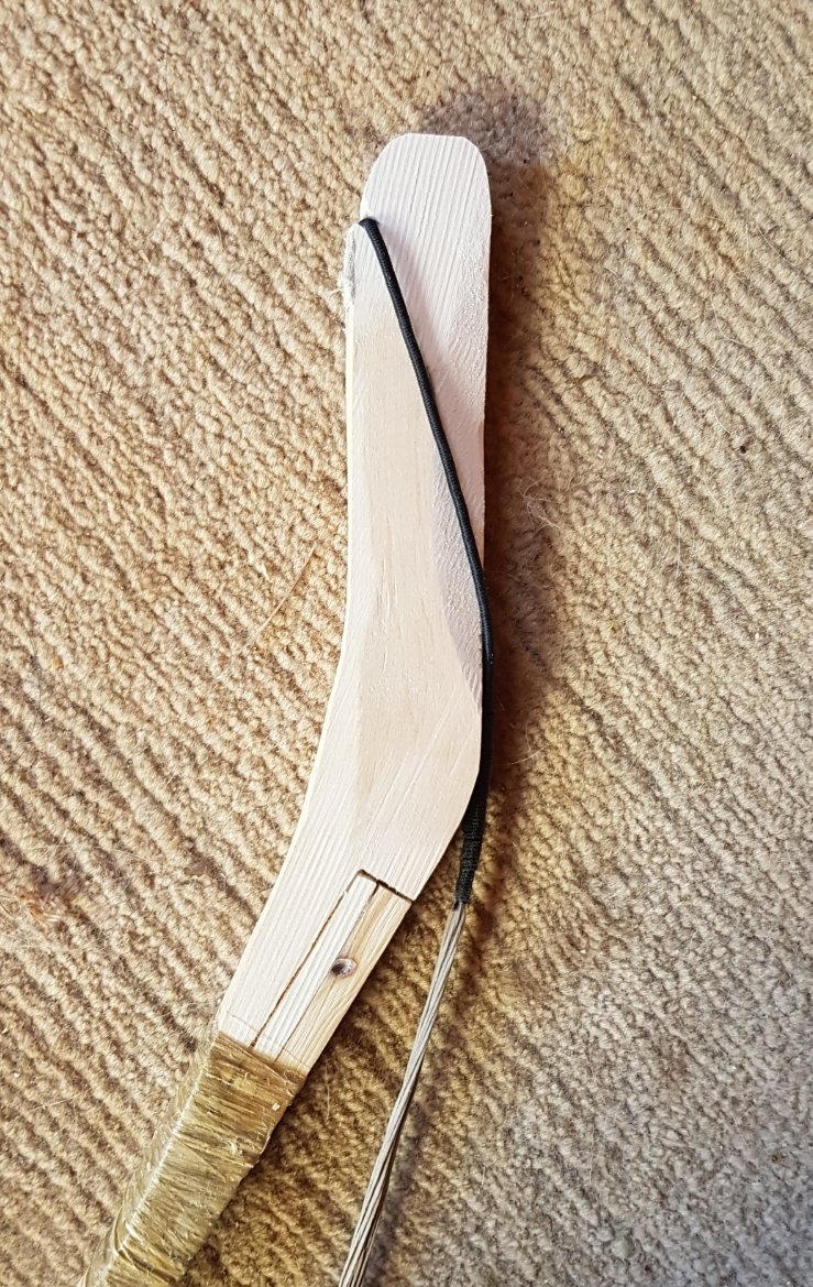

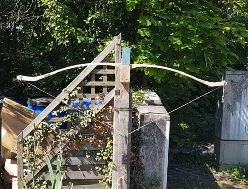

Ich habe den Bogen bis zur Standhöhe getillert und heute morgen das erste Mal aufgespannt... das war ziemlich stressig denn er fluchtet nicht gut genug um die Sehne mit kleinen Öhrchen und ohne Sehnenbänkchen über die Siyah Knie laufen zu lassen... ein Umschlagen wäre vermutlich dem Bogen und mir nicht gut bekommen ...
Bilder gibts von der Aktion verständlicher Weise keine..
Ich mache jetzt eine passende Sehne mit großen Öhrchen und überlege dann welche Korrektur Möglichkeiten für einen besseren Sehnenstand möglich sind
Liebe Grüße

Re: Chanten Zweiholzbogen build-along
Nochmal das Bild aus der pdf in besserer Qualität, weil ich die Kurven so mega finde...🥰
Liebe Grüße
Das ist der Verlauf mit der neuen Sehne..
Liebe Grüße

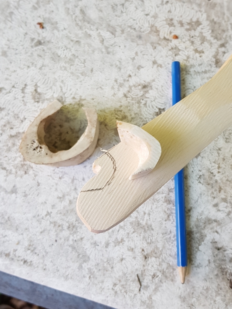

Es gibt inlays aus Suppenknochen...
Liebe Grüße
Beiträge: 7159
Hat gedankt: 208 Mal
Hat Dank erhalten: 213 Mal
benzi hat geschrieben: 28.05.2026, 11:21 Das ist der Verlauf mit der neuen Sehne..
Liebe Grüße
Ich gebe dir Recht, das Design dieser Bögen ist äußerst interessant. Was ich aber persönlich äußerst wagemutig finde ist, das du die Sehnenwicklung nicht über den ganzen "Spleiß" (auch wenn es eher eine halbe Zinkenverbindung ist) gewickelt hat.
Irgendwie bereitet mir der Anblick ein wenig Unwohlsein ::) , auch wenn die Klebefläche in diser Situation auf Druck belastet ist. ICH drück dir jedenfalls alle Daumen (und Zehen) das es hält!
PS. Wenn dieser "Spleiß" seitlich belastet wird hält alleine der Kleber. Das alleinen wäre für mich schon ein Grund, bis über die obere Klebefuge zu wickeln...
PPS, mit deinem Wagemut und deiner Detailtreue könntest du gut bei den experimentellen Archäologen mitmachen ;D

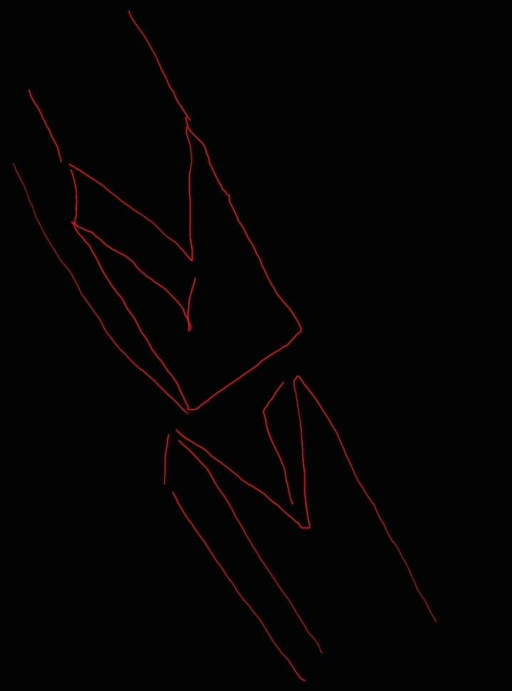

Beiträge: 1049
Hat gedankt: 107 Mal
Hat Dank erhalten: 149 Mal
Beitrag von Indie12 »
Mir kommt gead der Gedanke, dass die Skizze und das Foto vllt doch falsch interpretiert wurden.
Vllt ist der siyah doch als v-Spleiß eingesetzt, nur oben wurde noch ein überappender Teil stehen gelassen.
Die Japaner spleißen wohl manchmal so.
Meine völlig armselige Skizze dazu, oben der Siyah, unten der Wurfarm.
