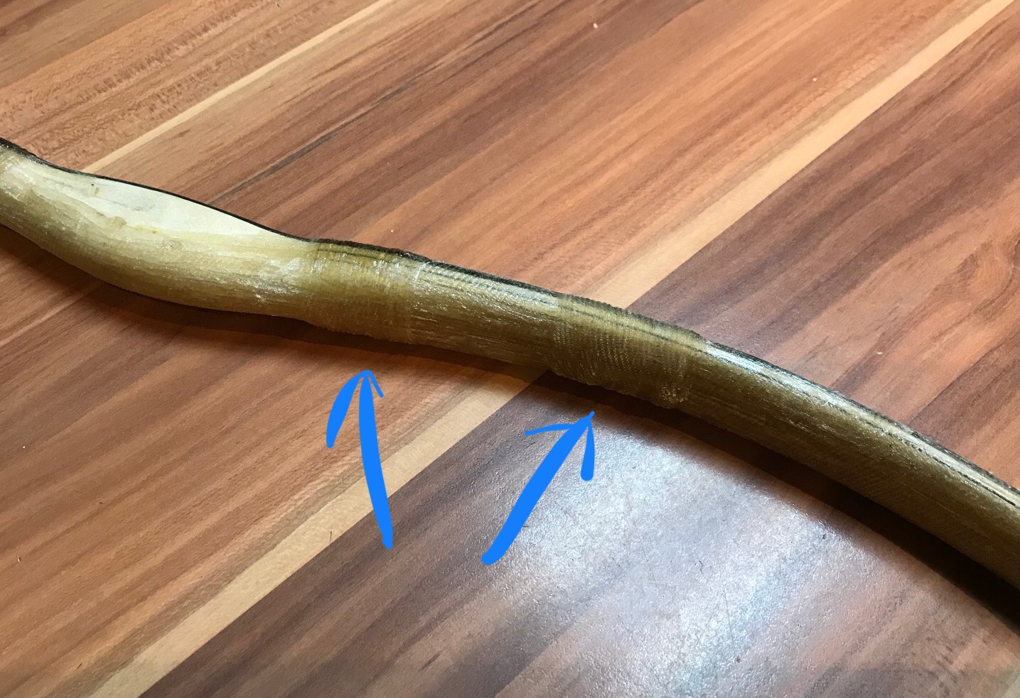

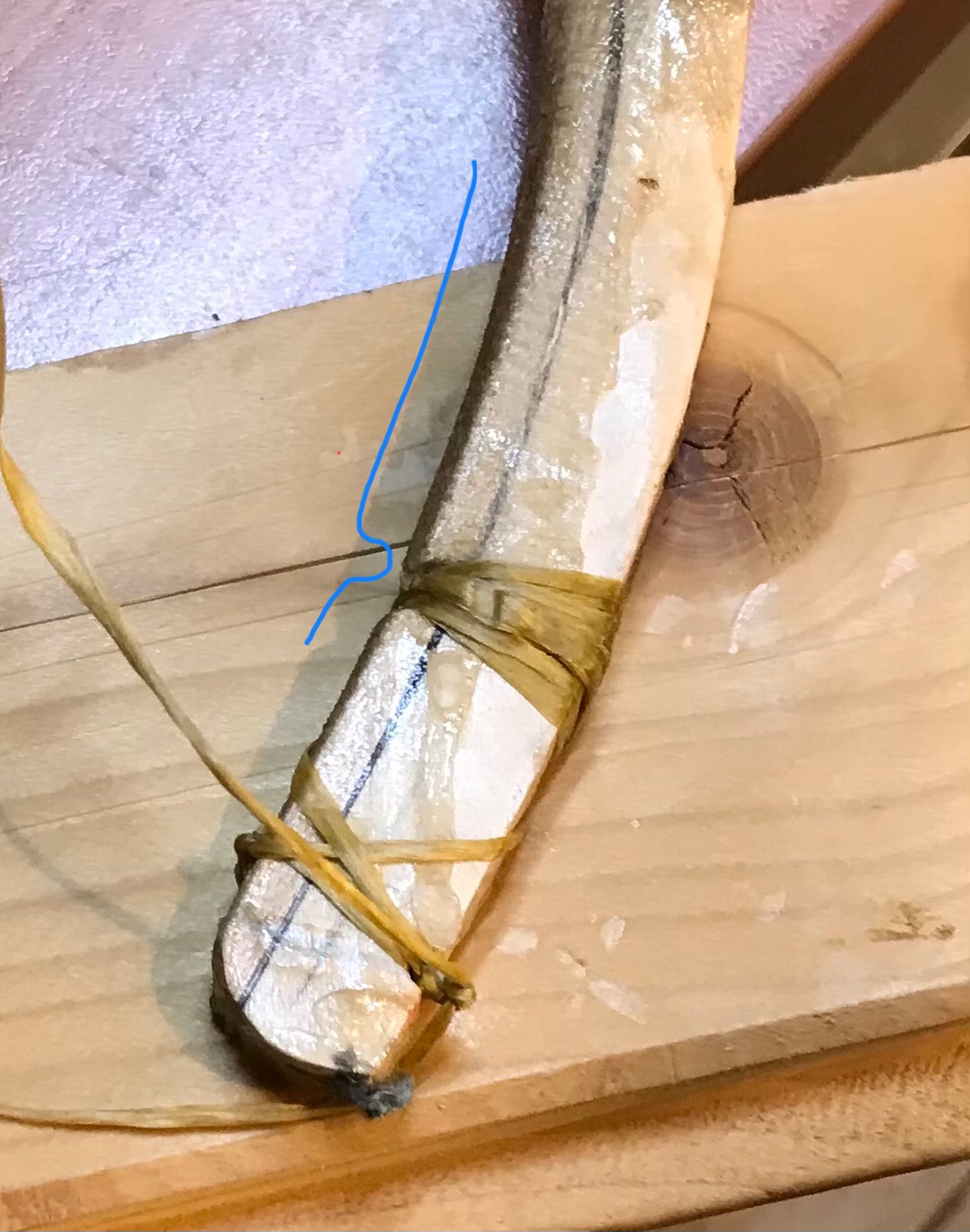

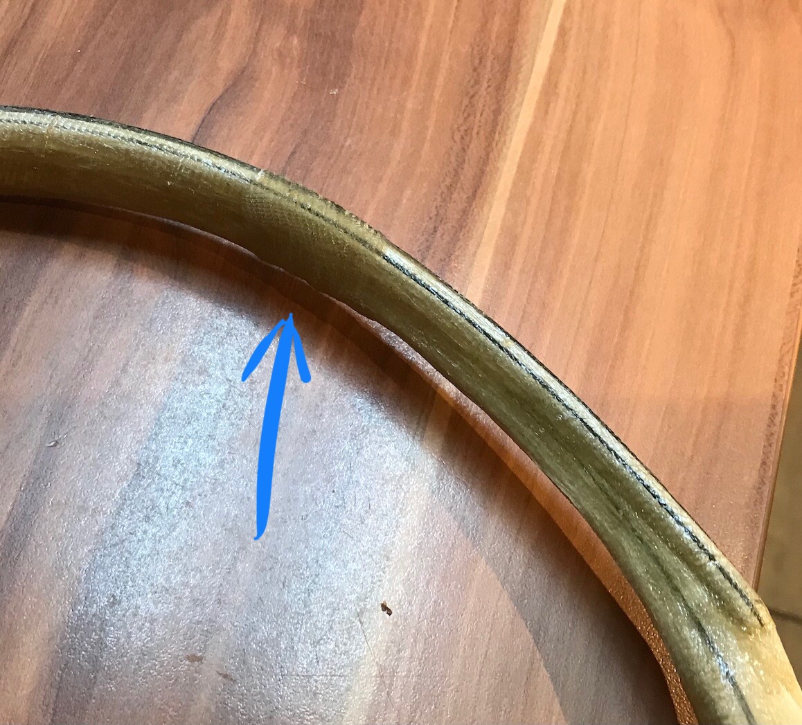

Habe jetzt dem Jungtürken noch ein paar Verstärkungen verpasst. Je 2 Sehnenwicklungen im Bereich der Fadeouts und je eine Sehnenwicklung im Bereich des Kasan/Sal Übergangs. Auch die Tipsehnenkerben habe ich mit je einer Lage Sehne verstärkt und die Kerben zur Ausformung und Anpressen der Sehne in der Kerbe mit gewachster Kunstsehne gewickelt. Am Montag werden es 2 Wochen seit dem Aufbringen der letzten Sehnenschicht. Ich werde den Bogen noch 2 Wochen trocknen lassen, zwischenzeitlich die Tepeliks bauen und dann hoffen, dass diesmal beim Tillern nichts delaminiert. Sonst wird es knapp.

- Bogenbas
- Beiträge: 2654
- Hat gedankt: 230 Mal
- Hat Dank erhalten: 343 Mal
Re: Flightbogen und Flightpfeile für Kolbingen
Du meinst Kasan/Sal Übergang
274 m | Selfbow 50#
274 m | Selfbow 50#
- Beiträge: 1510
- Hat gedankt: 149 Mal
- Hat Dank erhalten: 407 Mal
Danke, natürlich Sal/Kasan Übergang zur Sicherung des Spleißes und der Hornüberplattung
Der Bogen hatte vor den Wicklungen und Tipverstärkungen 366 Gramm, jetzt wiegt er 378 Gramm und ist bocksteif, mir schwant böses……
