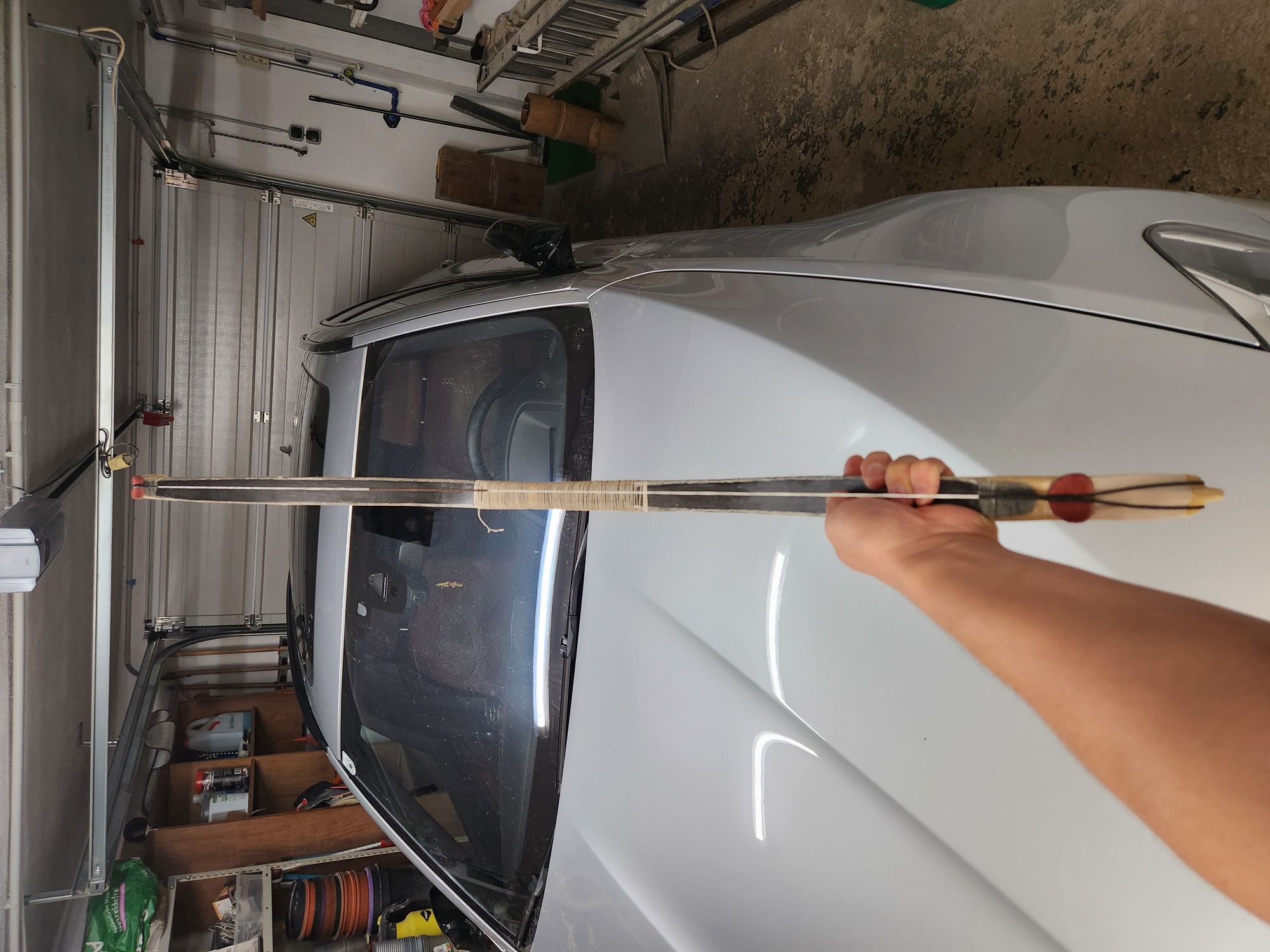

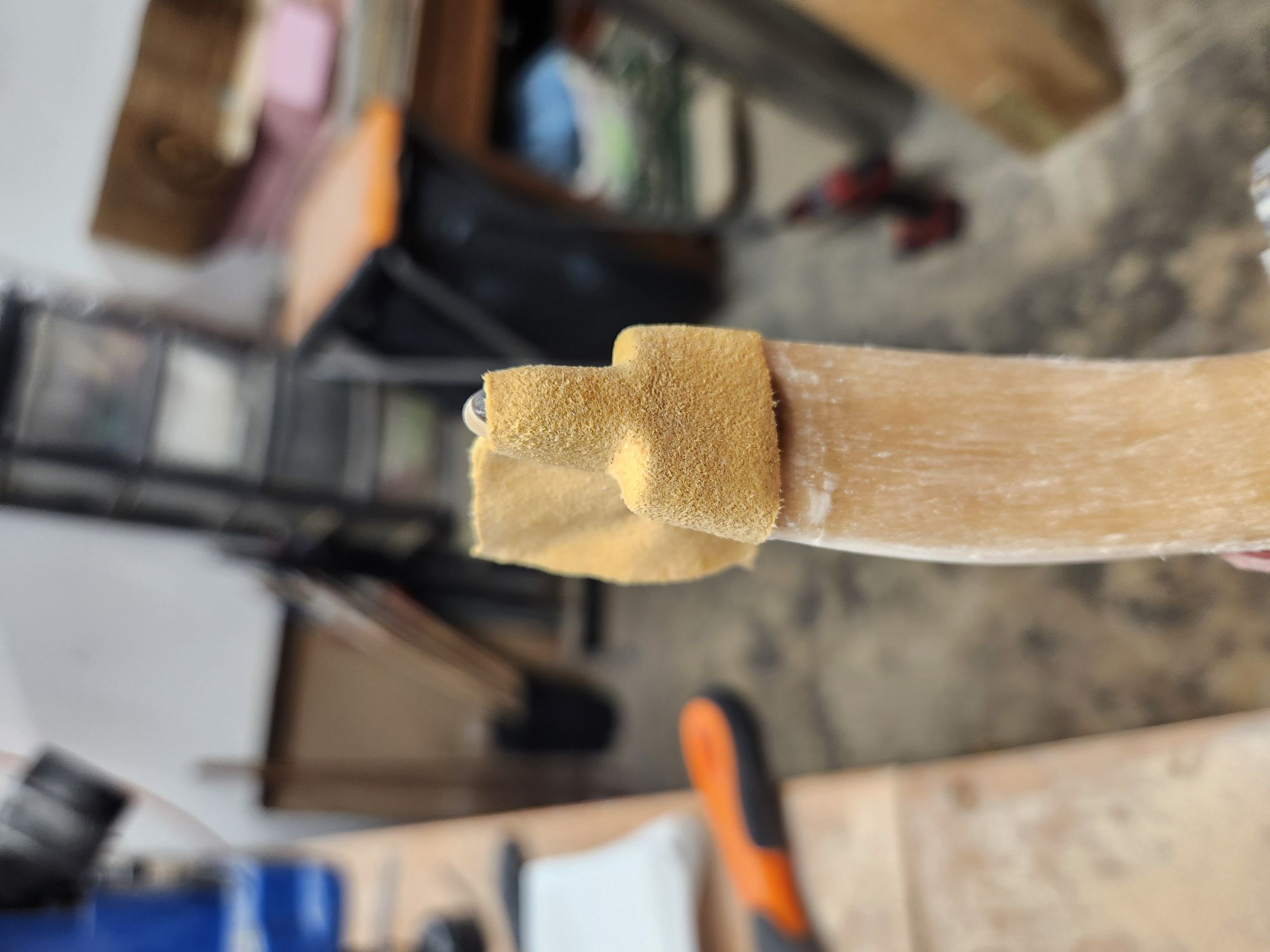

Die Nockstifte hab ich von 25mm auf 18mm gekürzt. Für den Lederüberzug hab ich sehr weiches, dünnes Leder verwendet. Genauer gesagt Heidschnuckenleder. Dieses hatte ich über Nacht in Wasser eingeweicht. Dann hab ich es in 2 gleich breite Streifen geschnitten und mit Holzleim aufgeklebt. Ich hatte erwartet das es schwierig wird, das Leder schön anliegend zu bekommen, ging aber ganz einfach.
Jetzt gerade 335g. Also eh sauschwer

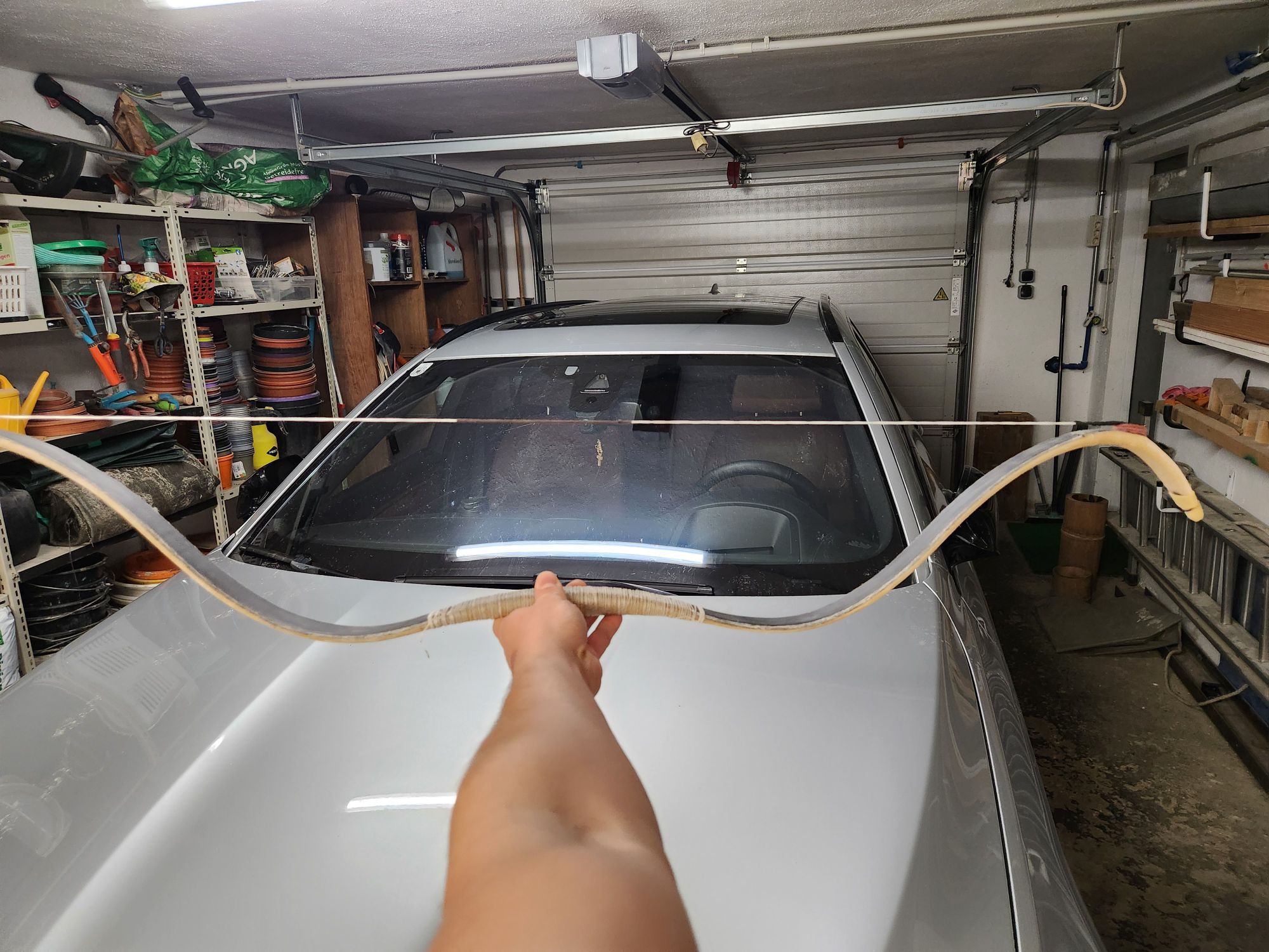

Hieronymus hatte vermutlich recht. Bei dem Bogen werden korrekturen immer ein Thema bleiben. Die Korrektur die ich im Griff mit Wärme vorgenommen hatte, war beim nächsten mal Aufspannen schon wieder vollständig verschwunden. Die genau Stelle des Verzugs ist aber nicht mitten im Griff sondern eigentlich im Fadeoutbereich. Am Foto seht ihr, das er an dieser Stelle korrigiert, ziemlich perfekt aussieht.
Diese Stelle hab ich nun auf ca das doppelte überbogen und diesmal mit 80°C für 10 Minuten gut durcherwärmt. Da seitliche Korrekturen bei so stark reflexen Bögen schwer umsetzbar sind, hab ich es im aufgespannten Zustand gemacht. Dabei hab ich nicht dran gedacht, das ich ja diesmal teilweise den Sal mit erwärme und nicht nur den steifen Griffbereich... ich hab erst nach den 10 Minuten bemerkt wie extrem die Wurfarme dadurch aus der Balance gekommen waren, obwohl ich an beiden Enden mit einer Lederschlaufe gesichert hatte. Als mir bewusst wurde was ich da tu, hab ich ihn sofort abgespannt. Sieht nicht so aus als hätte er Schaden genommen. Er ist gleich stark reflex wie zuvor. Aber vermutlich hat er dann die seitliche Korrektur auch wieder verloren. Wir werden sehen. Jedenfalls wenn das wieder nichts gebracht hat, werd ich den Bogen einfach immer nach dem aufspannen kalt korrigieren und erst unmittelbar vor dem gebrauch ausspannen.

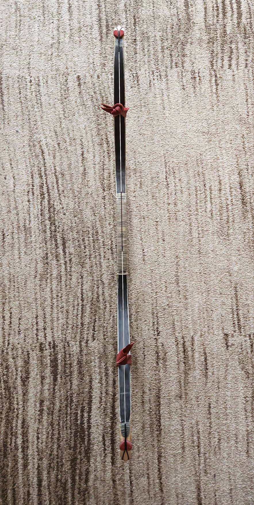

So sah der Bogen beim nächsten aufspannen ohne weitere Korrekturen aus.
Also dürfte er keinen Schaden genommen haben.
Sehnenlage ist aber wieder annähernd so schlecht wie vorher.

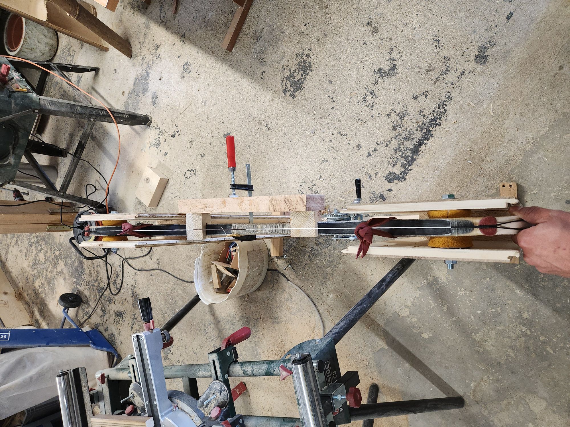

Somit hab ich ihn kalt eingespannt, wie beim letzten mal schon gezeigt und einen Tag später ausgespannt. Ich hab direkt das ideale Maß getroffen. Jetzt mach ich mit den genommenen Maßen einfach eine Korrekturschablone für den Bogen und dann gehört die Korrektur einfach zum normalen Aufspannablauf dazu.
Ps: der obere Wurfarm ist noch leicht seitlich verzogen. Vielleicht werd ich das in die Schablone mit integrieren
