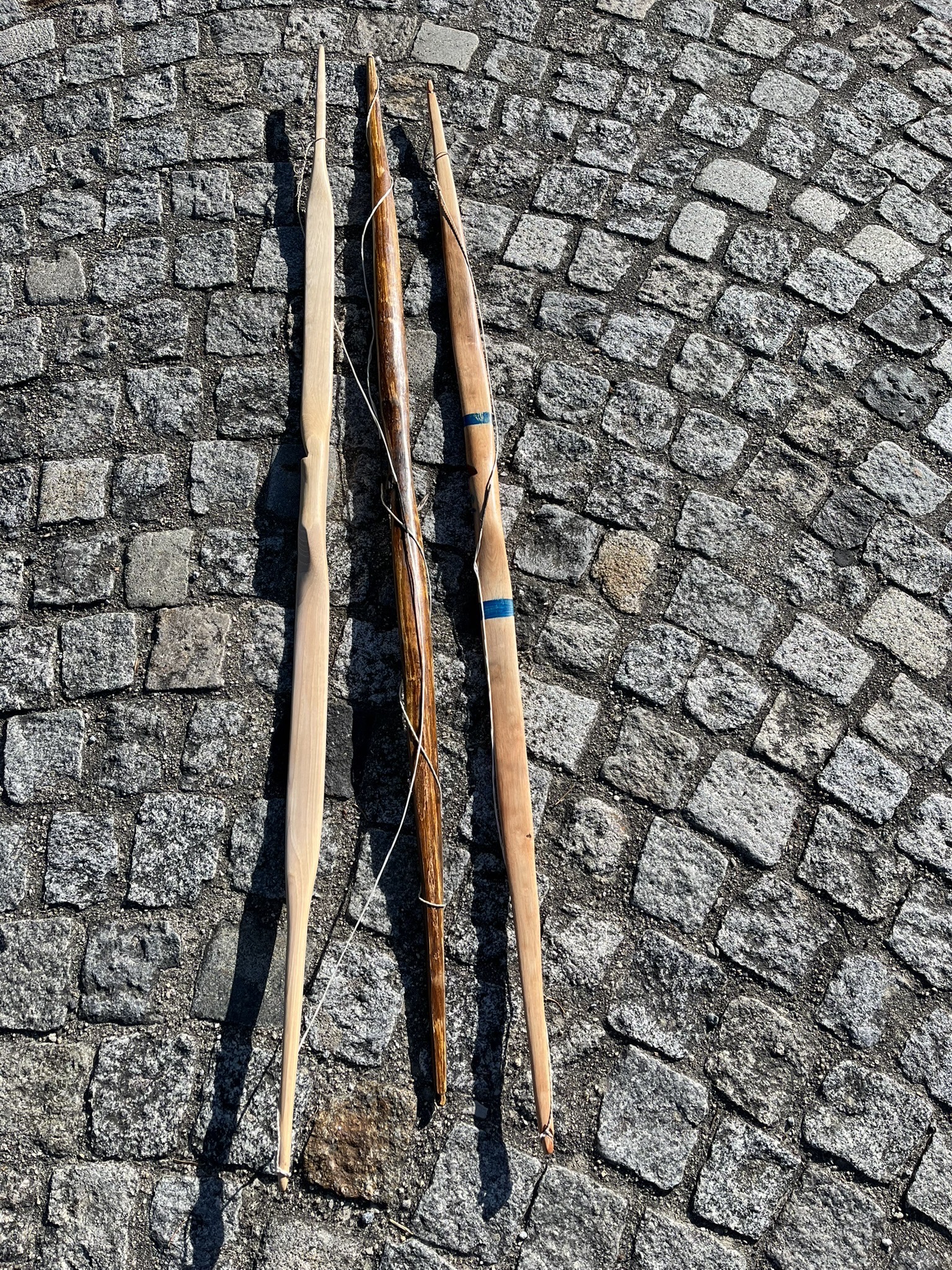

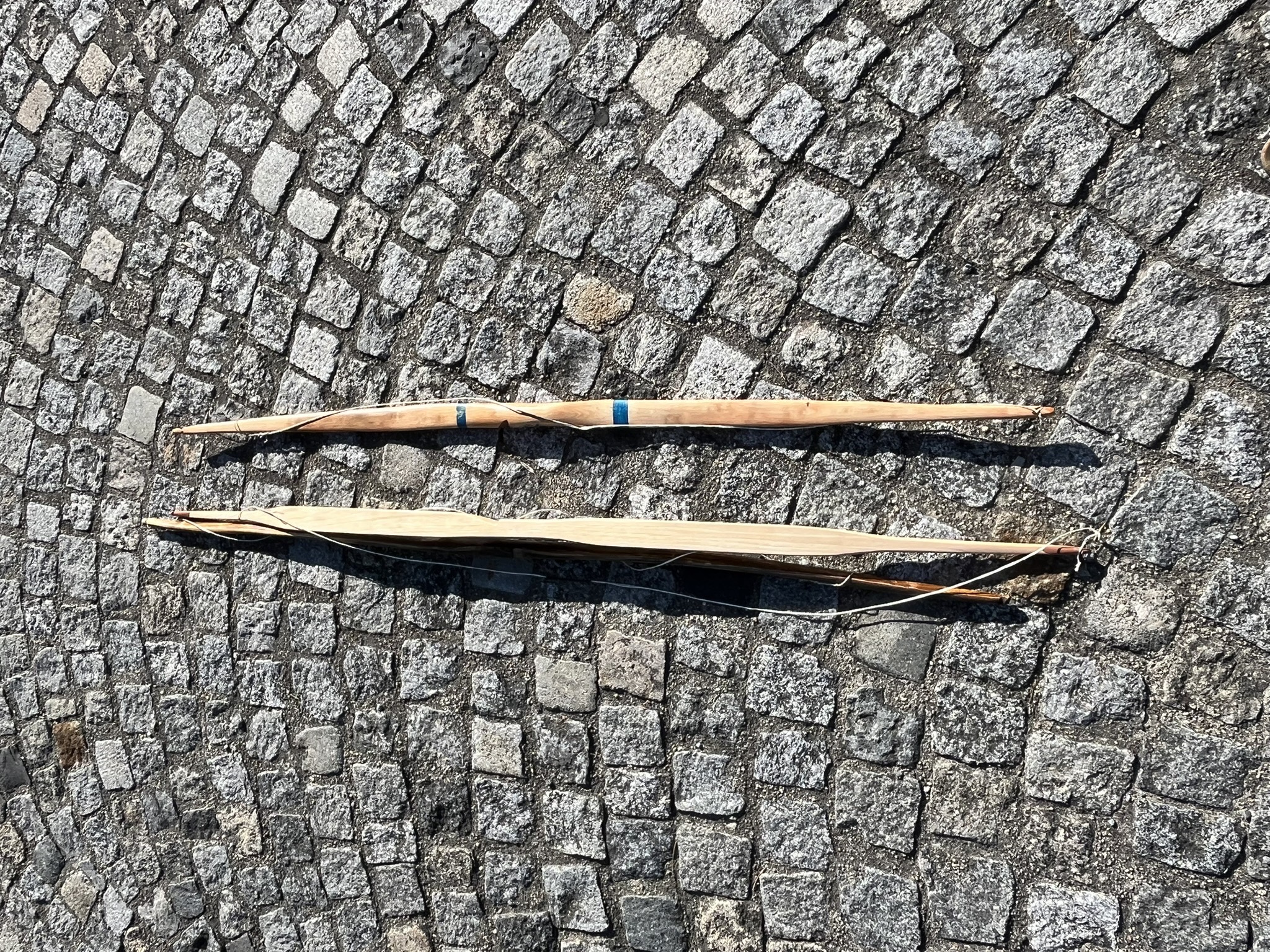

3 Flightbögen sind fertig.
1 Hickory mit 50+, 4 cm breit steife Enden und 140 cm lang.
1Hasel mit 45# und 1 Hasel mit 35#.
1 Hikory mit 35# möchte ich noch bauen, aber die Qualität der Hikory Kanthölzer ist auch nicht mehr so gut wie früher.
Getestet wurden die Bögen noch nicht ??? habe etwas Angst.
Pfeile reichen von 22. bis 25“

Das sind alles Selfbow, nehme ich an. Sehr produktiv 👍
Ich schieße meine Flight-Selfbow übrigens nie vor Kolbingen.

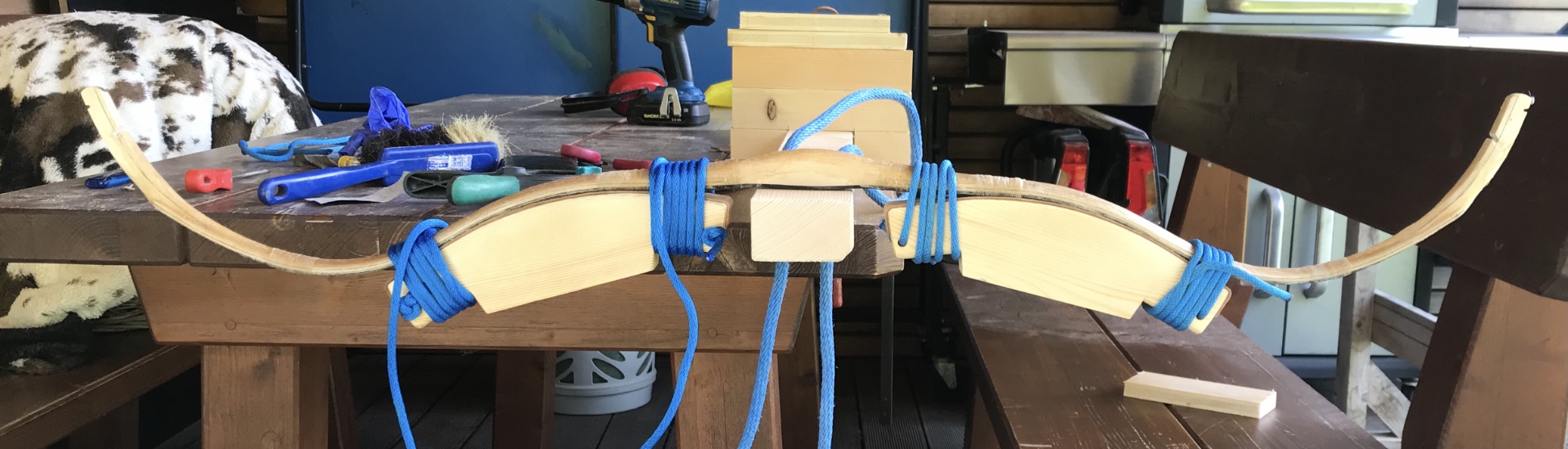

Habe jetzt die Tepeliks gebaut und eine Aufspannhilfe für die Tepeliks mit einer dritten Hand, damit geht es um vieles einfacher, die Tepeliks bleiben jetzt ein paar Stunden.
