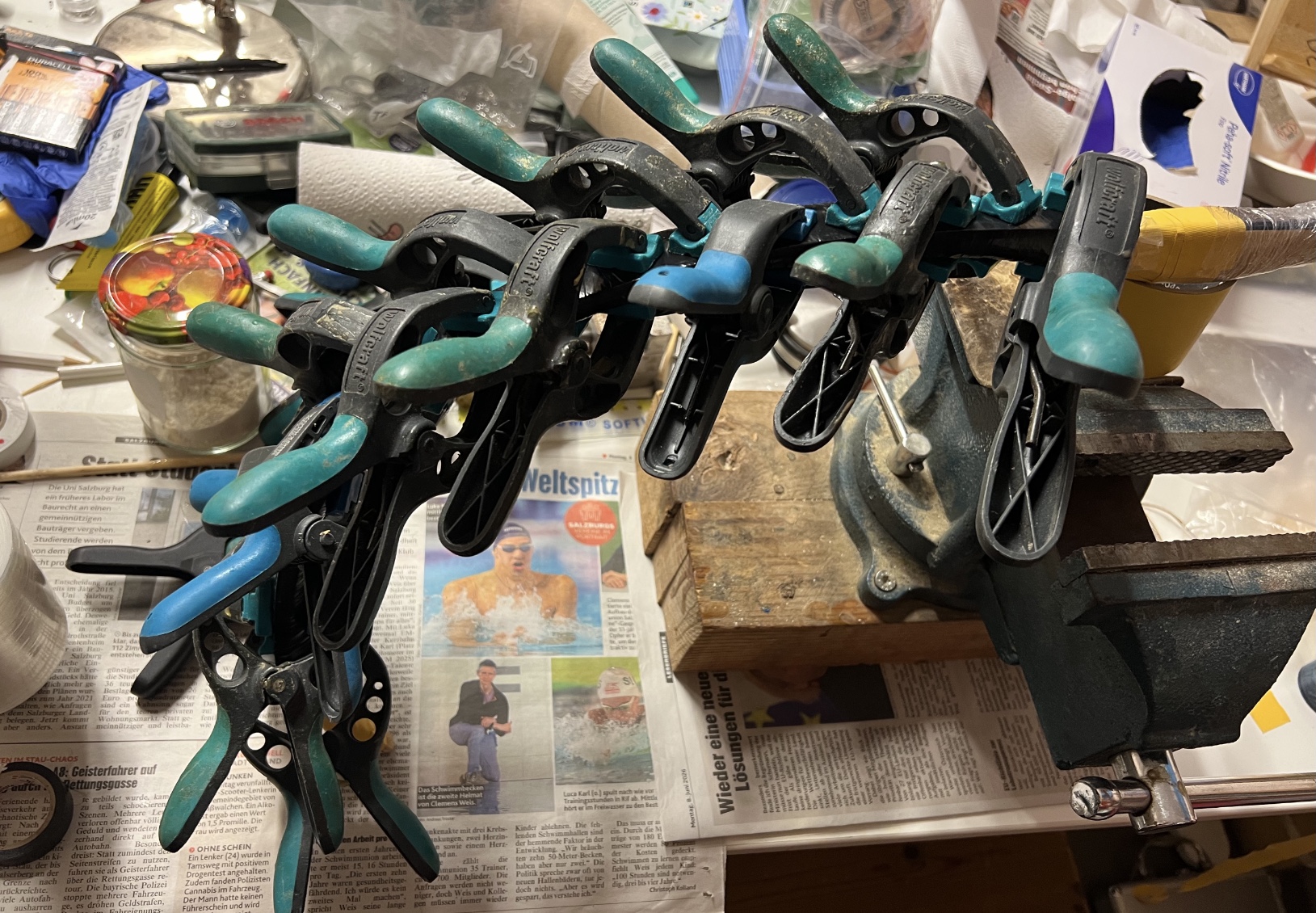

Re: Flightbogen und Flightpfeile für Kolbingen
In diesem Bereich ein Ahornlaminat Patch drauf?
Beiträge: 6818
Hat gedankt: 281 Mal
Hat Dank erhalten: 412 Mal
Durch das abschleifen der geklebten Stelle im Kern ist das Holz an der Stelle ja dünner geworden, insofern müsste das ausgeglichen werden. Also ja, noch ein Patch drauf kleben.
Stimme ich zu... Patch drauf
All in one alles verklebt, schau ma was raus kommt
