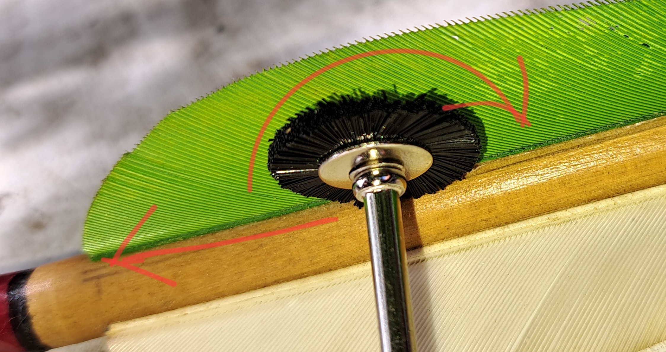

Ich nutze Pattex Transparent. Das trage ich auf den Schaft großzügig auf. Den Überstand putze ich nach Aufkleben der Federn und Durchtrocknung des Klebers am frühestens nächsten Tag (!) mit der Kunststoffbürste in der Dremel, Laufrichtung längs zur Feder, einfach und rückstandslos weg. Geklebt wird aufs rohe Holz.
Langsame bis mittlere Drehzahl, kein Druck... Am Ende rechts beginnen, also Laufrichtung gegen den Kleber.

Ich habe nach diesen Beiträgen das erste Mal Pattex classic zum Befiedern benutzt.. der erste Eindruck ist sehr gut... ich trage es mit einem Pinsel auf, der lässt sich auch mit Nitro Verdünnung gut reinigen..
Ich bin gespannt auf Rabes Dremel Idee...😊

Die Bürste setzt sich zu, egal welche Geschwindigkeit ich wähle... 🤔🤷‍♂️
Ich werde beim nächsten Pfeil den gesamten Schaft im Bereich der Federn dünn bestreichen und diesen glänzenden Film drauf lassen...

Teste Pattex Transparent.
