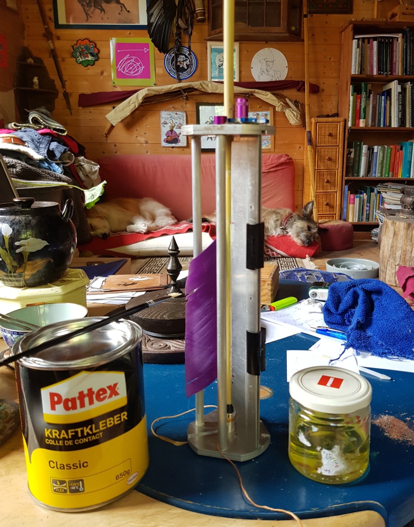

Hallo, beim Pfeilbau benutze ich gerne Kontaktkleber. Er ist für mich nach wie vor prinzipiell das Mittel der Wahl. Leider schaffe ich es trotz langer Übung nicht dünner Streifen Kontaktkleber auf den Pfeilschäften aufzubringen. Mit Zahnstocher und anderen Hilfsmitteln habe ich es versucht aber das ist auch keine richtige Lösung. Wer hat hier noch welchen Trick auf Lager, den ich probieren könnte, damit es möglichst keine Klebereste neben den Federn gibt?

Ich nutze Pattex Transparent. Das trage ich auf den Schaft großzügig auf. Den Überstand putze ich nach Aufkleben der Federn und Durchtrocknung des Klebers am frühestens nächsten Tag (!) mit der Kunststoffbürste in der Dremel, Laufrichtung längs zur Feder, einfach und rückstandslos weg. Geklebt wird aufs rohe Holz.
Langsame bis mittlere Drehzahl, kein Druck... Am Ende rechts beginnen, also Laufrichtung gegen den Kleber.

Ravenheart hat geschrieben: 15.06.2026, 14:13 Ich nutze Pattex Transparent. Das trage ich auf den Schaft großzügig auf....
Ist der "Gag" an Kontaktkleber nicht der, dass es beidseitig aufgetragen wird? 🤔

Gut, ich präzisiere: [...] "Den trage ich auf den Schaft großzügig auf, (bei der Feder natürlich nur so viel, wie auf den schmalen Kiel passt, ohne dass was daneben geht...)"

Wenn Kontaktkleber mach ichs anders rum - großzügig auf den Federkiel, kurz aufsetzen, etwas bewegen, dann abnehmen und beide Seiten trocknen lassen. Dann endgültig aufsetzen.

Ich mach es wie Kra, die Feder quasi als Kleberstempel benutzen.

Ravenheart hat geschrieben: 15.06.2026, 14:13 Ich nutze Pattex Transparent. ….
Danke. Ist Pattex transparent ähnlich in den Eigenschaften zu „Classic“?

Ja, vielleicht durchgetrocknet einen TICK weniger elastisch... sehr ähnlich UHU classic...

Ich habe nach diesen Beiträgen das erste Mal Pattex classic zum Befiedern benutzt.. der erste Eindruck ist sehr gut... ich trage es mit einem Pinsel auf, der lässt sich auch mit Nitro Verdünnung gut reinigen..

Pattex classic bleibt nach dem Durchhärten etwas elastischer als Pattex transparent.

Die Bürste setzt sich zu, egal welche Geschwindigkeit ich wähle... 🤔🤷‍♂️
Ich werde beim nächsten Pfeil den gesamten Schaft im Bereich der Federn dünn bestreichen und diesen glänzenden Film drauf lassen...
