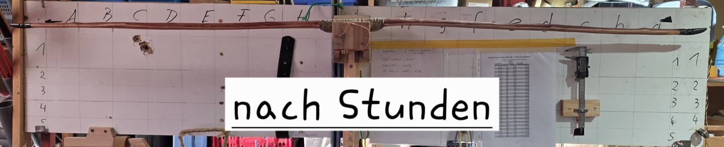

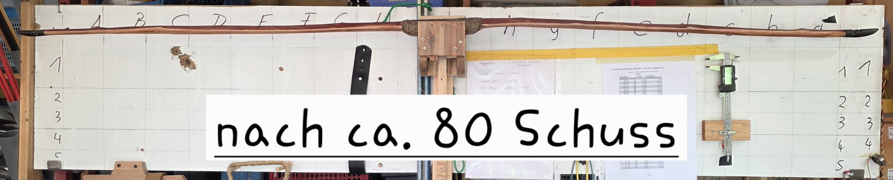

So richtig kann ich keine Veränderung feststellen.
MFG Horst

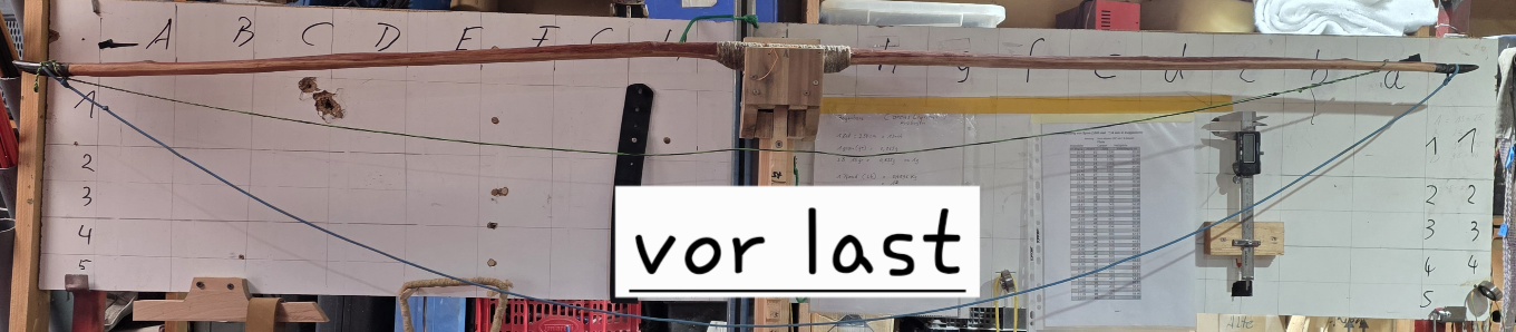

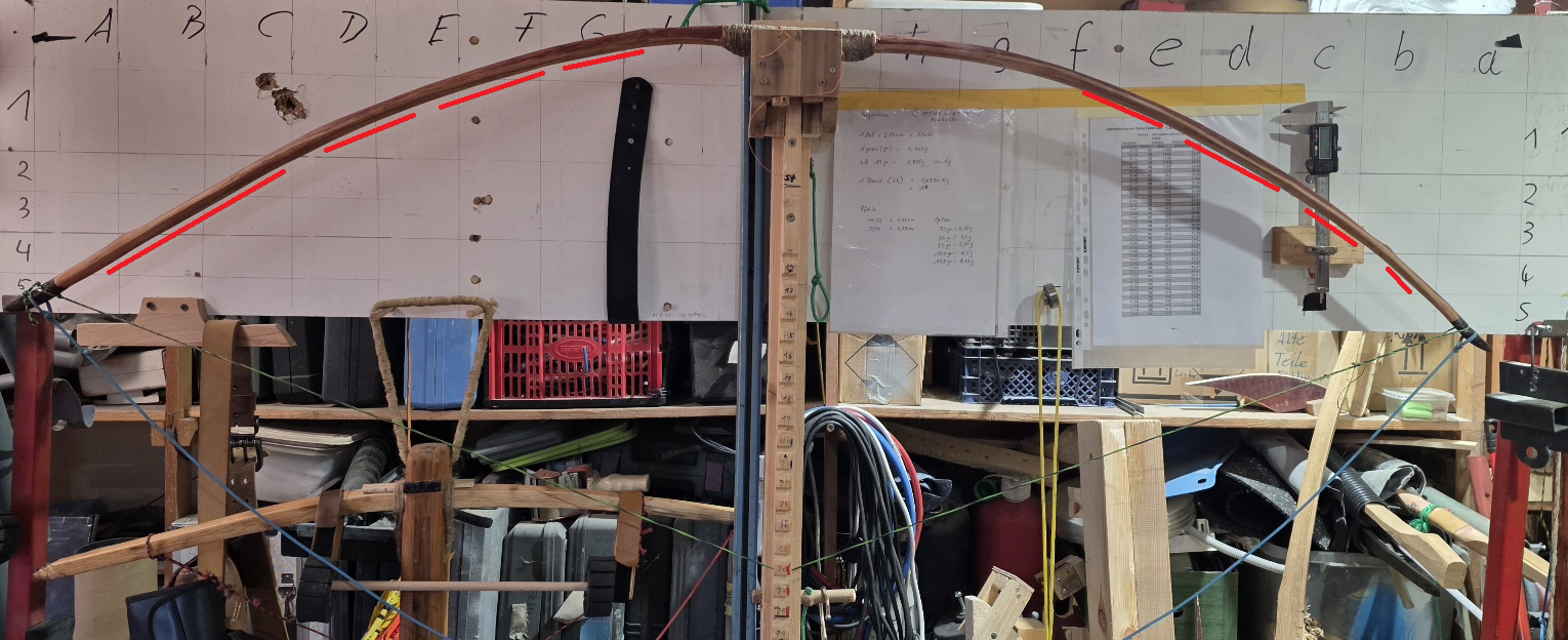

Würde auch noch weitertillern, sonst bricht er dir früher oder später griffnah am linken WA. (Also linker WA bei deinem Bild von Samstag Morgen... im letzten Beitrag liegt der bogen glaub andersrum.)
Der muss mittig mehr biegen

Puh ich schließ mich den Vorrednern an, würde vor allem schauen dass er sich in den markierten Bereichen noch biegt sonst kracht er irgendwann

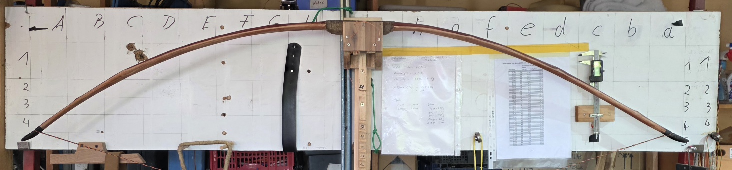

Nach ca. 500 Schuss, ich schieße täglich.
Der Bogen lässt sich bis 31" ziehen. Er wird kein Lieblingsbogen, aber lässt sich gleichmäßig ziehen. Für einen schwachen ELB ist er ganz gut mit 51m/s (8gpp) bei meinem 27,5" . Auszug.
Auch wenn er nicht so gut aussieht, ich werde ihn nicht weiter Schwächen.
