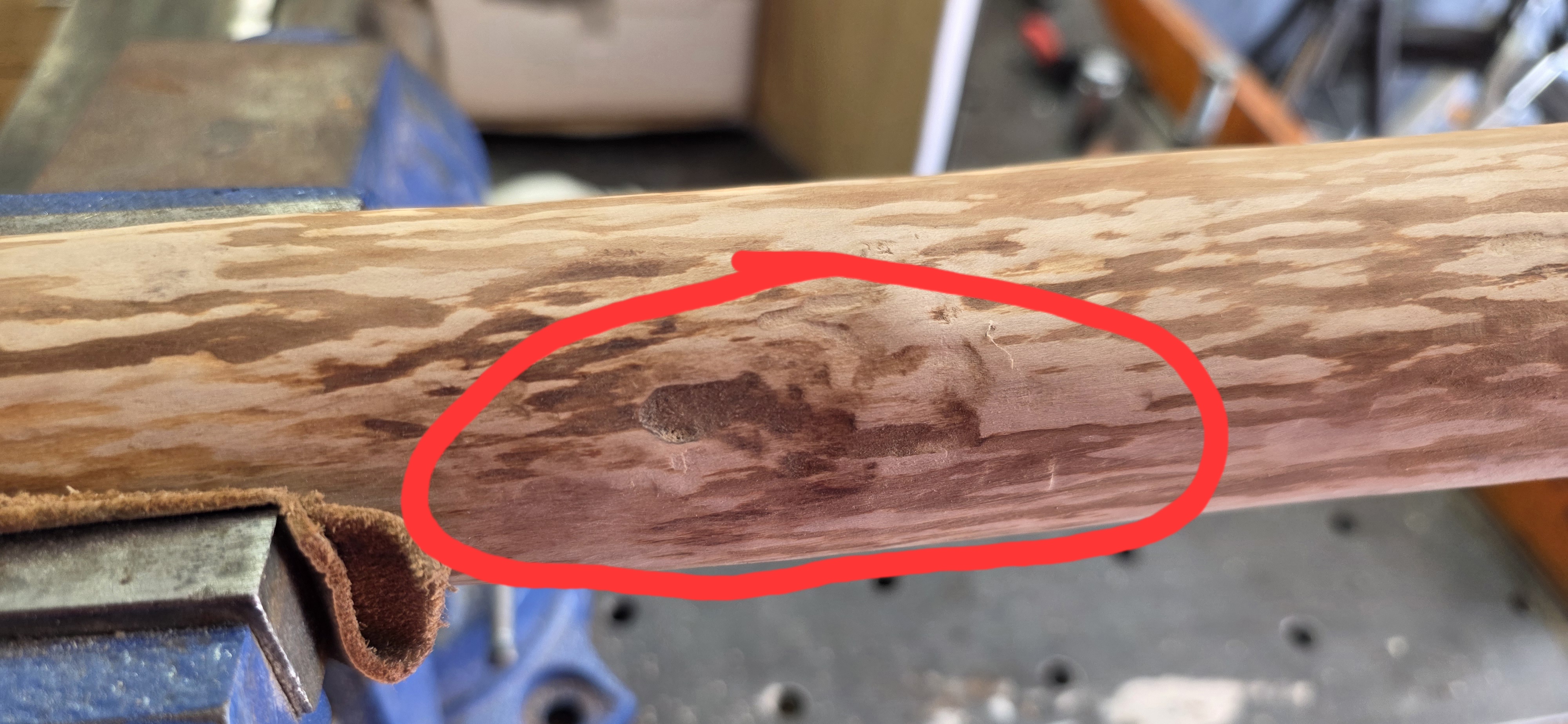

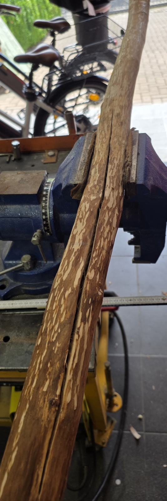

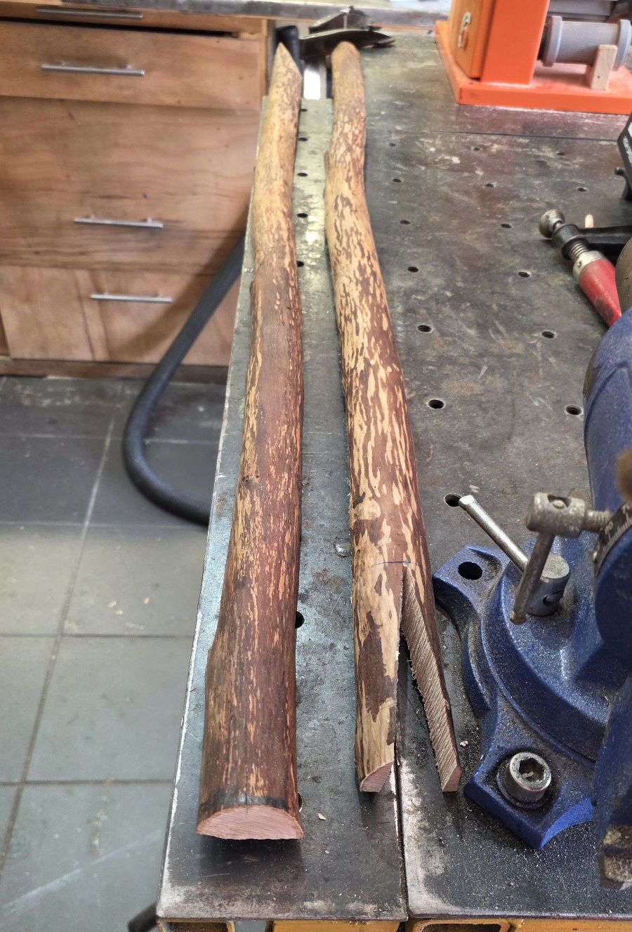

Durch Zufall habe ich 6Jahre abgelagert Holz einer Kornelkirsche erhalten. Einen 4cm Ast 1,6m lang und zwei 1,2m Stücke.
Ich beschäftige mich erst einmal mit dem langen Stück.
Man sieht das Trocknungsrisse im letzten Drittel und viel Drehwuchs vorhanden ist.
Ich habe vor die ersten 2 Drittel in der Mitte aufschneiden und daraus zwei Wurfarme zu gewinnen.
Dann entweder spleißen oder einen Take Down Bogen herzustellen.
Ich möchte daraus einen 45- 50# Bogen bauen.
Ich habe mit diesem Holz bisher nicht gearbeitet.
Ein kurzes Stück habe ich gespalten viel Drehwuchs, aber lässt sich gut bearbeiten( Ziehklinge Raspel)
Wie breit würdet ihr den Bogen bauen.
Es gibt zwei Frassstellen im Holz. MFG Horst

Re: Kornelkirsche, ein Versuch
Jetzt ist die Verwirrung perfekt

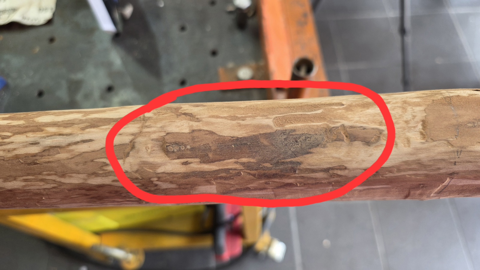

Schaffst du es, den Wurmfraß zu umgehen oder wird etwas davon am Rücken sein?
Ein schwieriges Stück. Gutes Gelingen!

Eine Stelle wird wahrscheinlich wegfallen. Eine ist ziemlich am Griff. Ich muss bei einem Wurfarm einen Jahresring abtragen.

Klingt nach Spass für Fortgeschrittene.
Das Zeug ist bockhart und zerstreutporig. Beides keine gute Voraussetzung zum Ringekratzen
Bei mir würde das Stangerl im Lager für zukünftige Werkzeugstiele oder Löffel landen

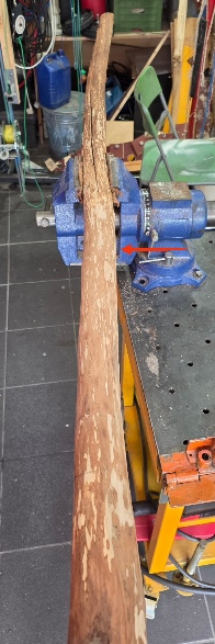

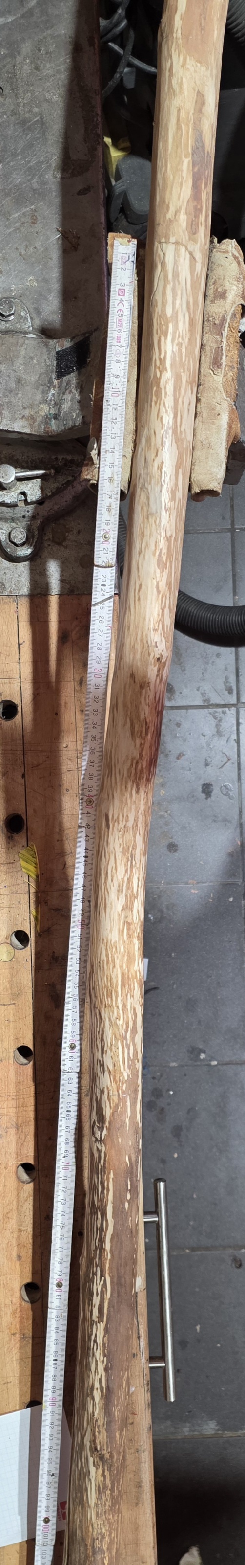

Ja das Zeug ist ziemlich hart und schwerlich zu bearbeiten. Wäre denn die Seite wo ich den Pfeil hingelegt als Rücken tauglich?
Man kann es schlecht auf den Bildern sehen. Den Rückenring runter zu nehmen , halte ich für gewagt, da es bei diesem Holz sehr schwierig wird. Ich war gerade oben mein Kornelkirsche Bogen vermessen. Diese Bogen hat bei einer Länge von 164cm und 3cm breite am Griff und 2,3cm dicke und bei 28'' Auszug ein Zuggewicht von 75# und ist sehr hart im Auszug. Der Bogen ist als Stabbogen angelegt und ich würde dir auch für deinen Bogen dieses Design empfehlen. Wenn der Rücken da liegen würde wo der Pfeil hinzeigt, dann würde der Riss wahrscheinlich aus dem Bogen fallen. Der Drehwuchs macht nicht viel, ich hatte 90⁰ Verdrehung im Kornelkirsche Bogen und das ging problemlos... LG Markus

Hat mir sehr geholfen. Der Pfeil im Bild ist der Rücken und die Gegeseite soll das auch werden. Ich möchte den Stab in zwei Hälften ca. 85cm lang sägen und den verdrehten Teil wegschneiden, so das ich zwei Wurfarme erhalte die ich spleisen kann.
Die angefressene Stelle bekomme ich in den Griff. MFG Horst

Ich würd auch sagen Stabbogen 23mm (max 25) breit, Drehwurgs ignorieren und sehen ob du damit an dem Riss und anderen Gack vorbeikommst.

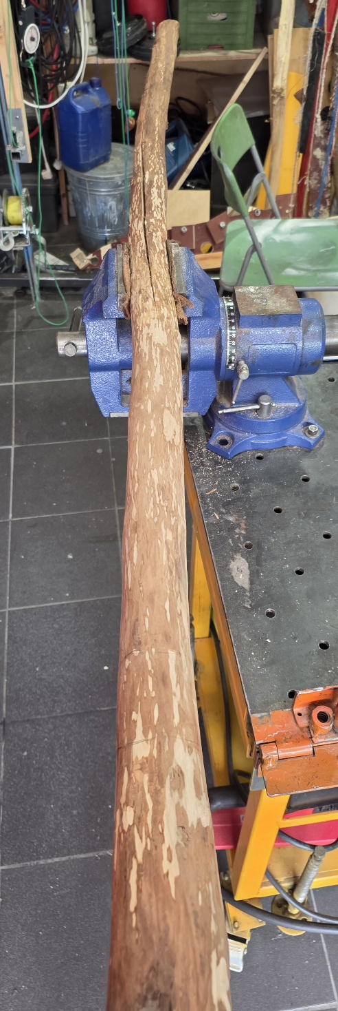

Würde halt drauf achten dass du die Fraßspuren komplett rauslässt wenns geht.
Kann sonst ne gute Soll-Bruchstelle werden. Und wie Franz schon geschrieben hat.. Ringe runterkratzen würde ich nicht empfehlen.
Da wärs empfehlenswerter dann bis Oktober zu warten und dir ne neue Kornelkirsche oder auch einfach ein Hartriegel zu ernten.
Wäre glaube ich meine Empfehlung bevor du dir da ein abschaffst..

Ich bin mit dem Holz noch nicht fertig. Die Frassstellen bekomme ich raus. Hab mir schon eine Strategie erdacht. Ich suche noch jemand zum Aufschneiden.

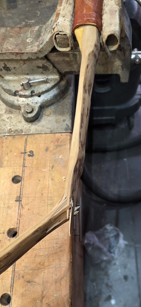

Der Testbogen hat 45# nicht überstanden.
Er ist eigenartig gebrochen.

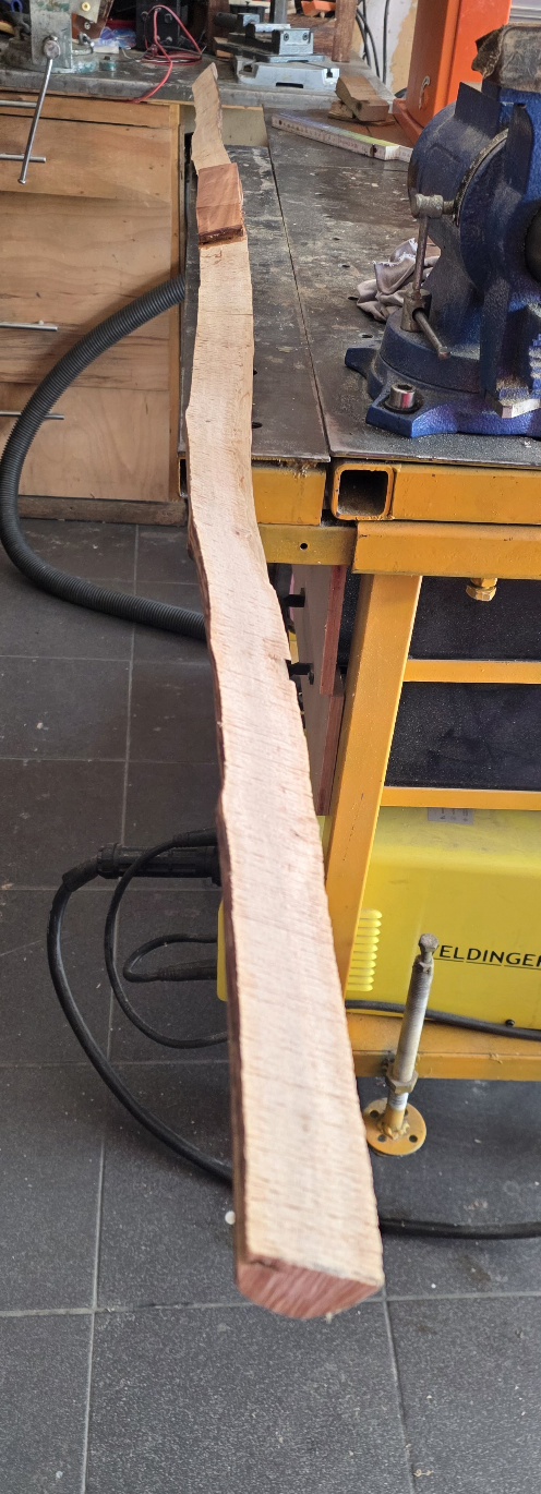

Aus dem langen Stück Kornelkirsche habe ich zwei 95cm lange einigermaßen gerade und nicht sehr verdrehte Stücke gewonnen. Alle Frassstellen konnte ich umgehen.
Die Stücke habe ich gespeist und am Griffstück etwas Pflaume aufgesetzt.

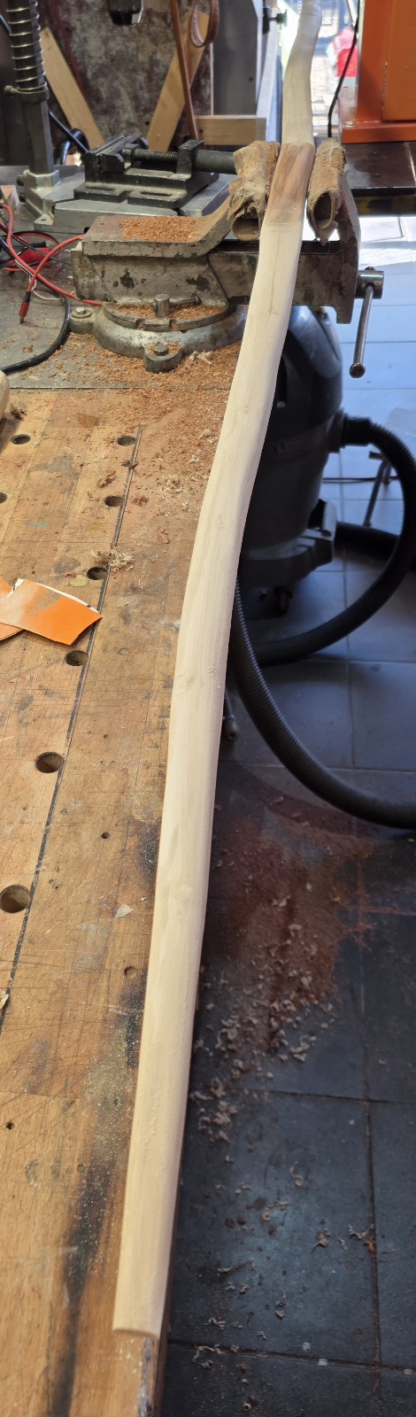

Der Bogen ist jetzt 185cm lang mit 620g.
Ich werde einen Langbogen in engl. Stil versuchen.
Strebe 60# an.

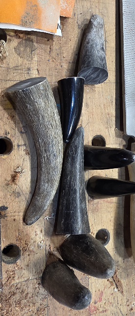

Für die Tippform brauch ich noch Hinweise.
Das hab ich zur Verfügung.

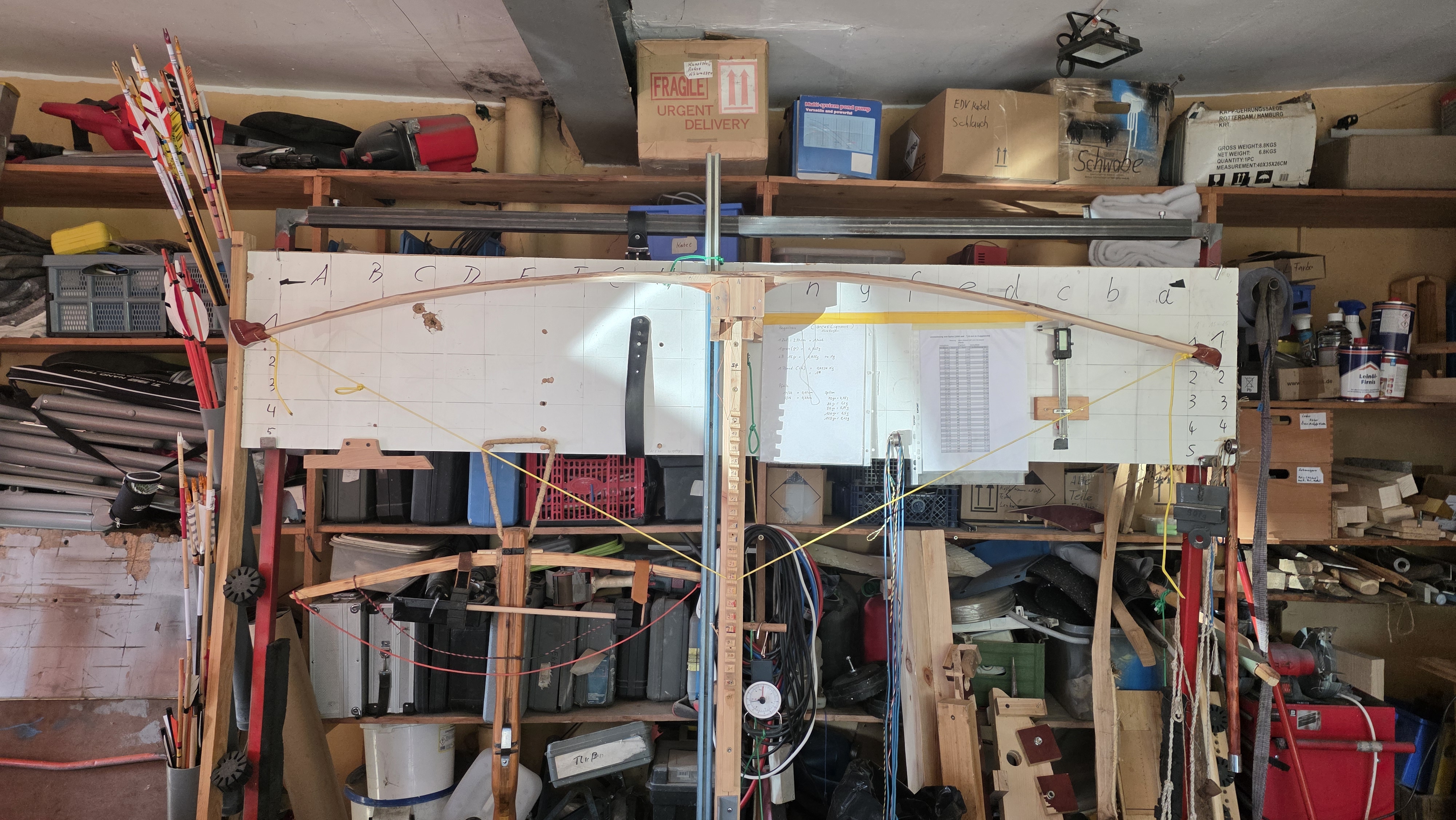

Bisher hab ich nichts gerichtet, ich hab mich nur am Faserverlauf gehalten. Der Bogen ist etwas Schlangenförmig, die Sehne müsste aber mittig durch den Griff gehen. Richten oder Lassen?,
Strebe 60# an.
MFG Horst

schade dass der Take down gebrochen ist, aber manchmal ist das Holz halt nicht geeignet, übertrocknet oder etwas anderes.
Die Verdrehung unbedingt so lassen, Ich korrigiere nur wenn auf Standhöhe die Sehne zu sehr aus der Mitte ist. Auf den letzten 15 cm der WA kann man bei einer starken Verdrehung auch am Rücken schräg abtragen um die Drehung auszugleichen.
Die Hornenden mit einem konischen Bohrer ausbohren, DM ca. 1 cm.
Ich nehme Oben immer eine längere Nocke.
Nach dem Ausbohren mit dem Bandschleifer grob in Form bringen, Bogenenden zuspitzen und mit Epoxy ankleben…..
Finish und Kerben mach ich dann wenn die Nocken am Bogen sind.
