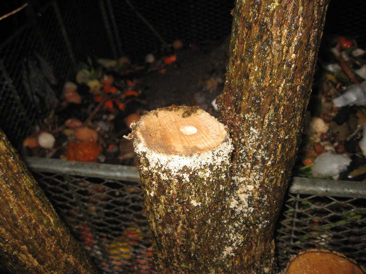

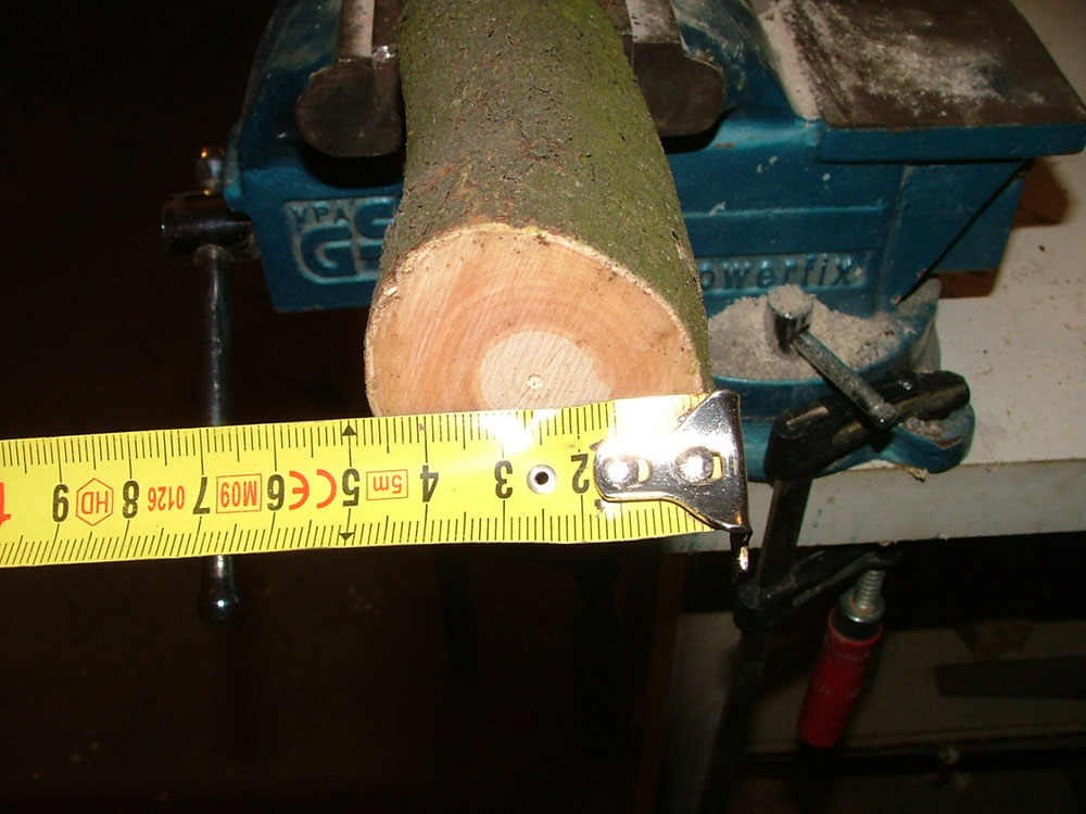

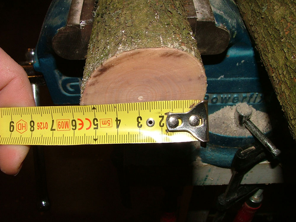

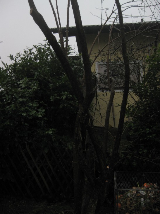

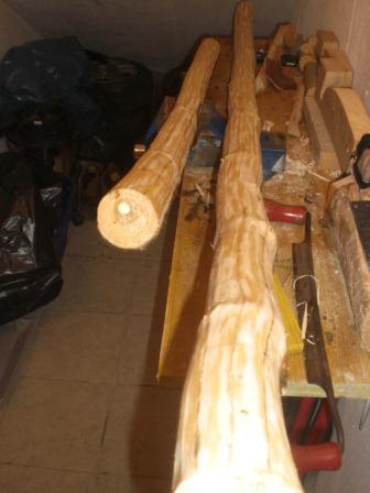

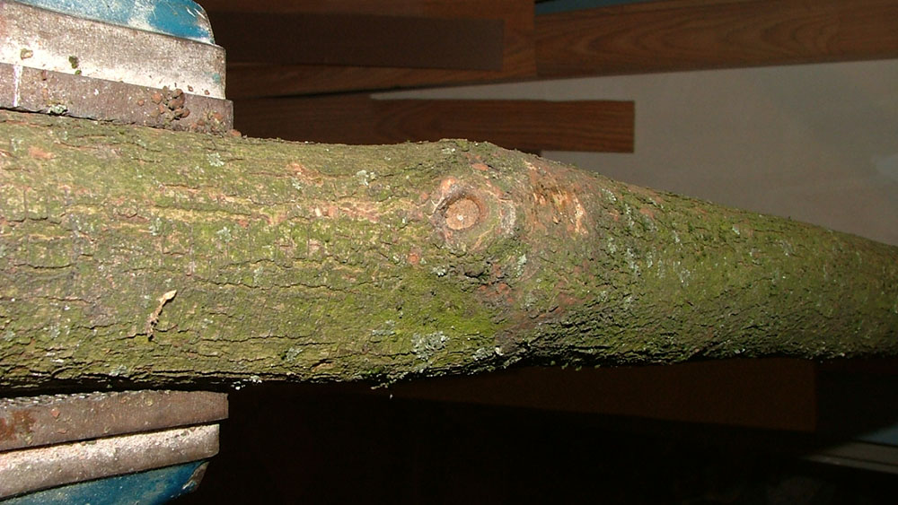

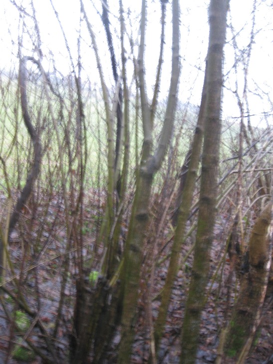

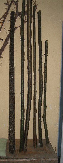

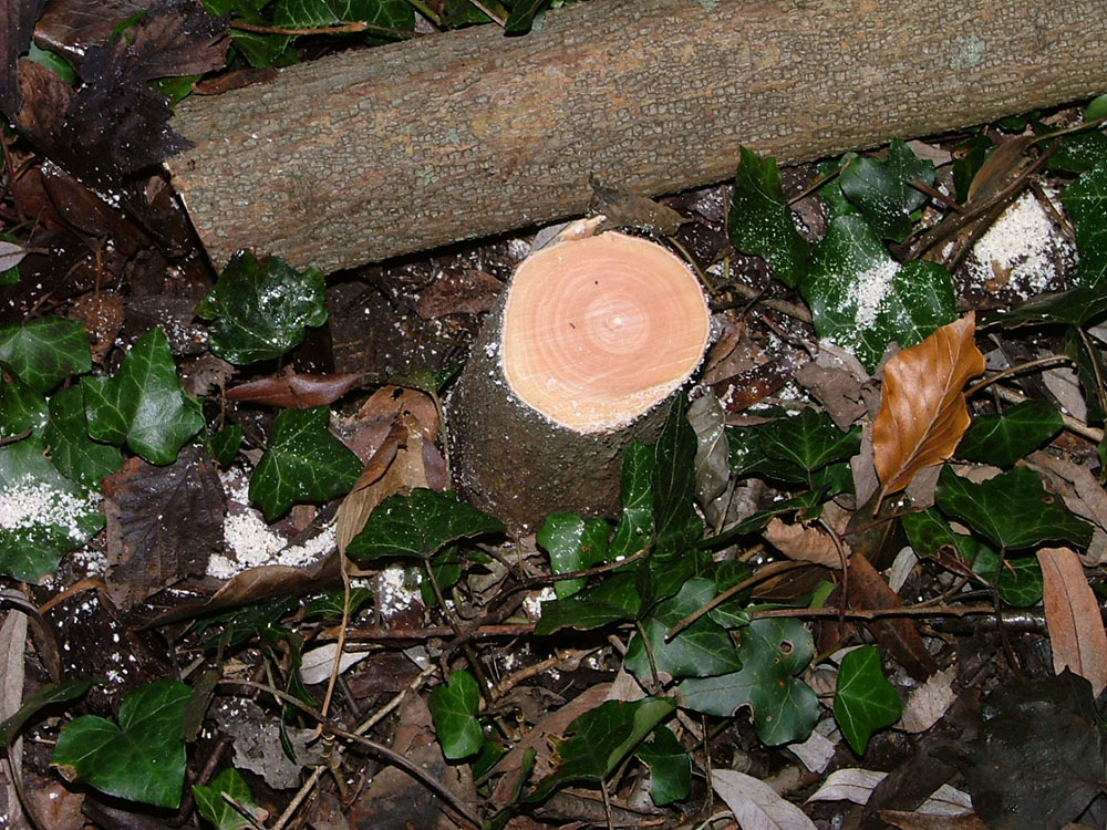

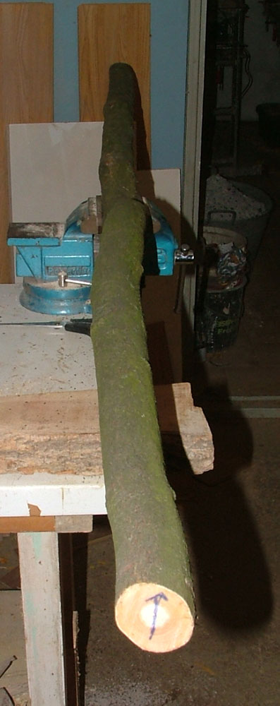

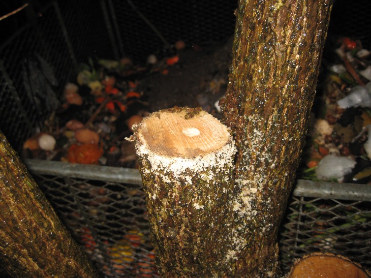

Stelle hiermit den Kandidaten Holler vor, aus eigener Zucht im Garten neben dem Komposthaufen, 170cm lang, 43mm bis 62mm ohne die Rinde dick und deutlicher Deflex, ist ja wohl auch so üblich bei Holler.

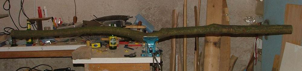

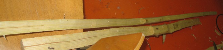

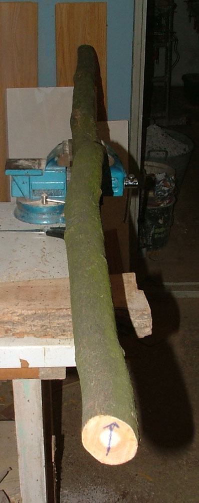

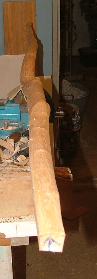

Grob hergerichtet
Grob hergerichtet

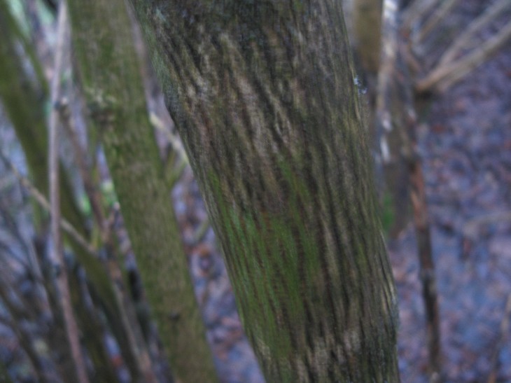

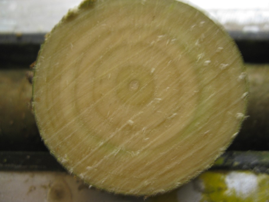

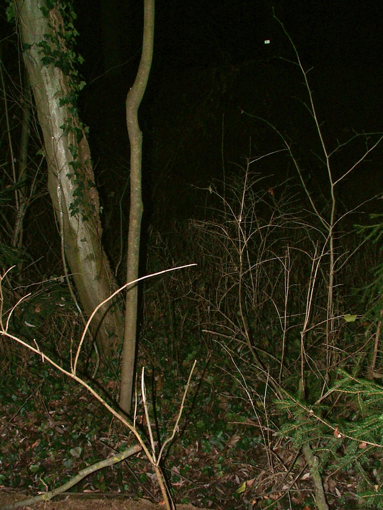

Vorstellung des Hartriegels: 1720mm x 40/35mm

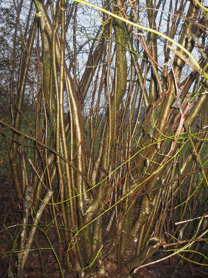

Habitat(Hecke)
Habitat(Hecke)

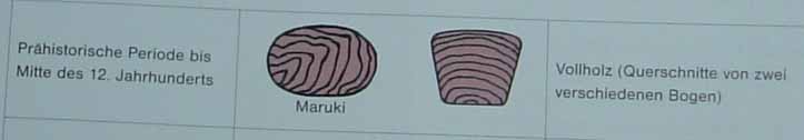

acker hat geschrieben: würde nur Vorschlagen den Bauch etwas breiter zu halten als den Rücken bei der Robinie ...
@acker Danke für den Tip! aber ich möchte nah am Original bleiben, Du weißt Asiaten und Tradition und so ;D
Wenn Du zwichen den beiden Profilen wählen müßtest, welches würdes Du nehmen?
@Toaster COOL! zwei Maruki-Yumi im Turnier! Du hast ne Menge Erfahrungsvorsprung, aber ich denke, ich lerne auf jedenfall dazu, egal obs klappt oder nicht.....
der ist nicht so fett ;D
Grüße benzi
Beiträge: 10951
Benzi , das linke Profil . Das dürfte der Robinie eher liegen als das rechte .

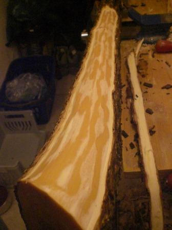

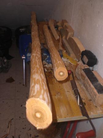

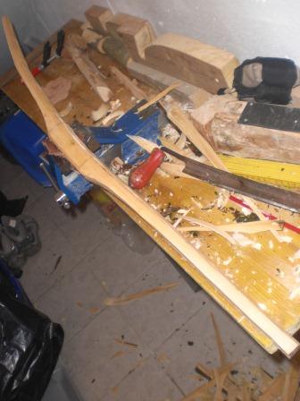

Hier nun ein kleiner Bericht von meinem Baufortschritt,vom Entrinden bis zum groben herausarbeiten. ;D
Das Entrinden beginnt
Beide Rohlinge sind entrindet,schwitz schwitz
Hier ist der grobe Entwurf bereits aufgezeichnet
Die Seiten des Vorderbogens werden grob herausgearbeitet
Hier ist der Vorderbogen in der Dicke minimiert

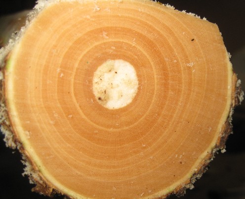

Hier sieht man schön den Markkanal

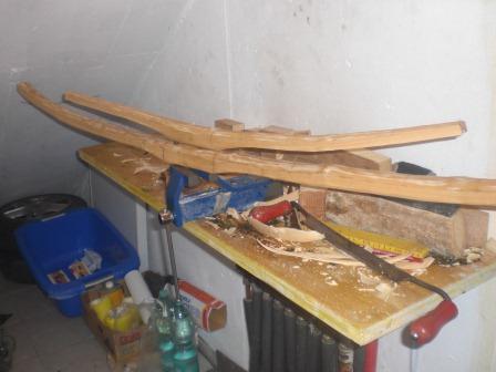

Die Seiten des Hauptbogens werden grob herausgearbeitet
Hier ist der Hauptbogen in der Dicke minimiert
Hier der Markkanal des Hauptbogens
Naja,das sieht doch schon mal sehr vielversprechend aus
Benötigtes Werkzeug bis jetzt:
Klappsäge,Ziehmesser,Meterstab und ein Bleistift ;)
So,nun noch die Enden versiegeln und trocknen lassen.

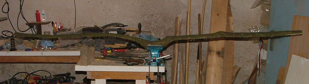

So und nun noch die Infos zu meine 2 Hasel
Hasel 1: 1420mm x 50/55mm(war ursprünglich deutlich länger, aber tlw. leider nicht zu gebrauchen)
Hasel 2: 1775mm x 38/26mm
Die 2 Liguster rühre ich heute nicht mehr an, mir reichts vorläufig

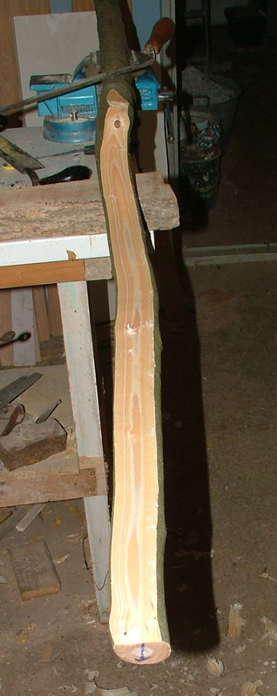

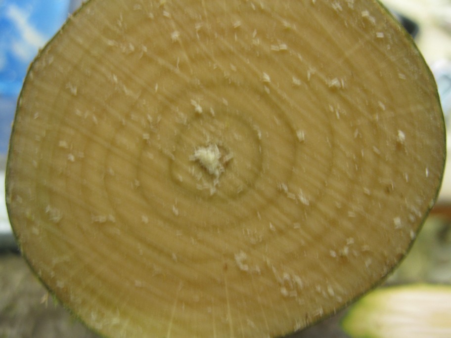

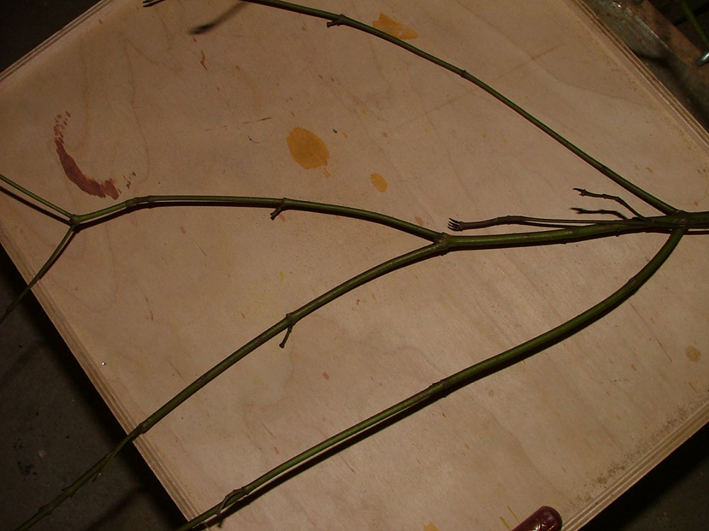

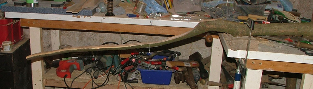

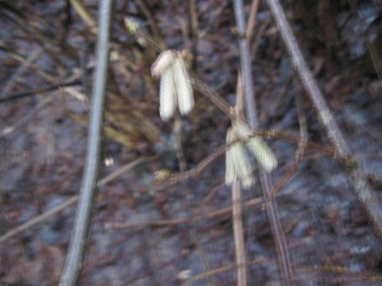

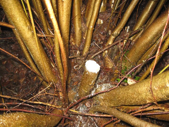

Also dann auf gehts, hab heut das letzte Tageslicht ausgenutzt und der ersten Kandidaten geerntet

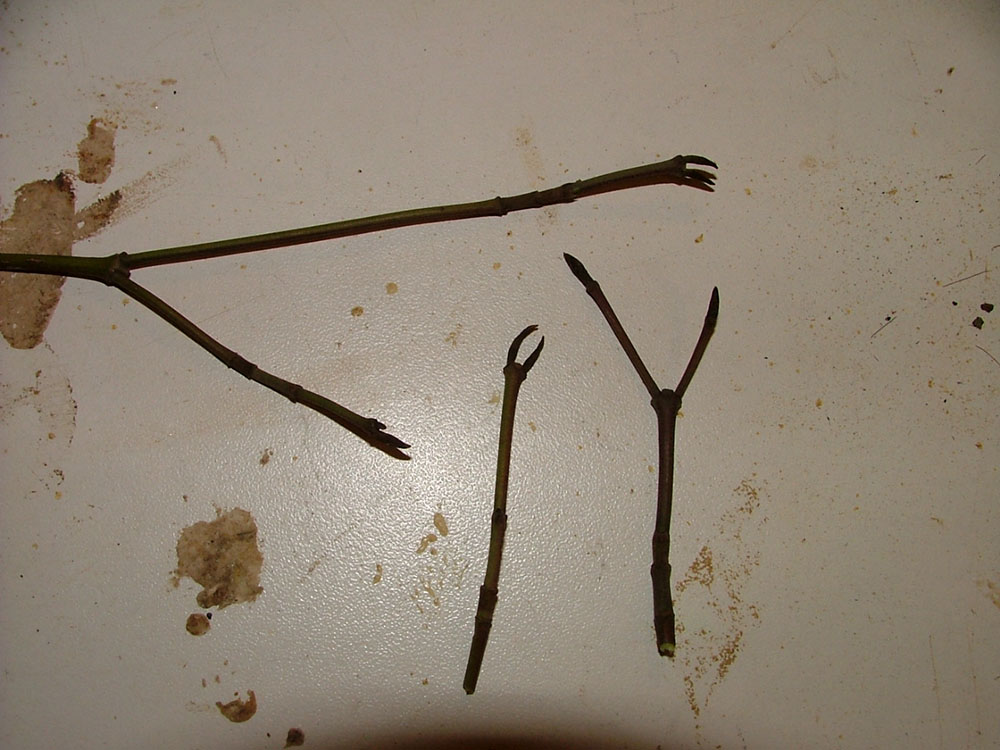

ein Hartriegel ich glaube es ist Cornus mas, falls ich falsch liege mich bitte zu berichtigen
Dieser Stängel hats mir angetan
frisch abgeschnitten

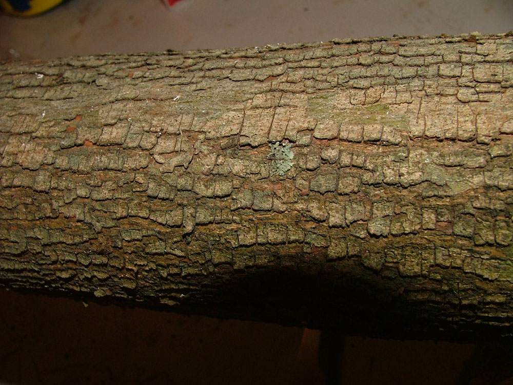

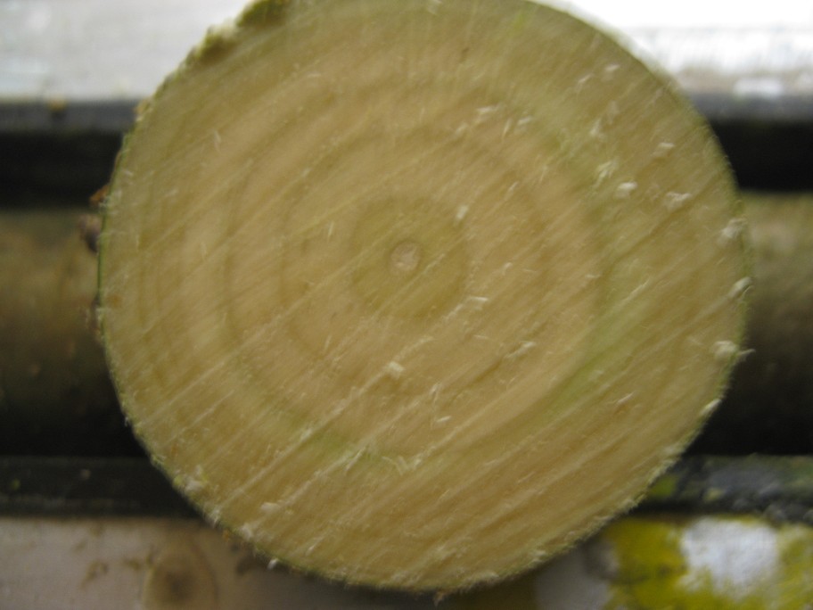

die Rinde des Hartriegels
das obere Ende
das obere Ende

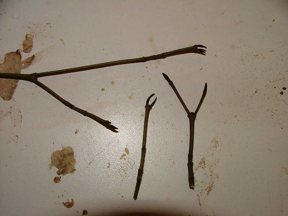

ein Zweig
ein Zweig

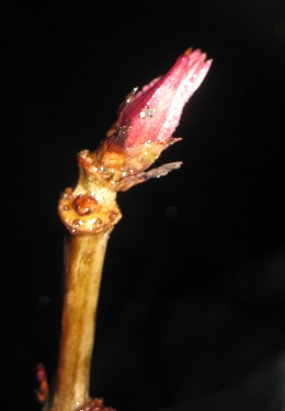

Knospen
Knospen
der Verlauf des Saplings, die Länge beträgt im Moment 195cm
das untere Ende
das untere Ende
der Seitliche Verlauf, heir ist schon schön das geplanteSetback im Griff zu erkennen
und hier haben wir eine kleine Problemstelle am Rücken

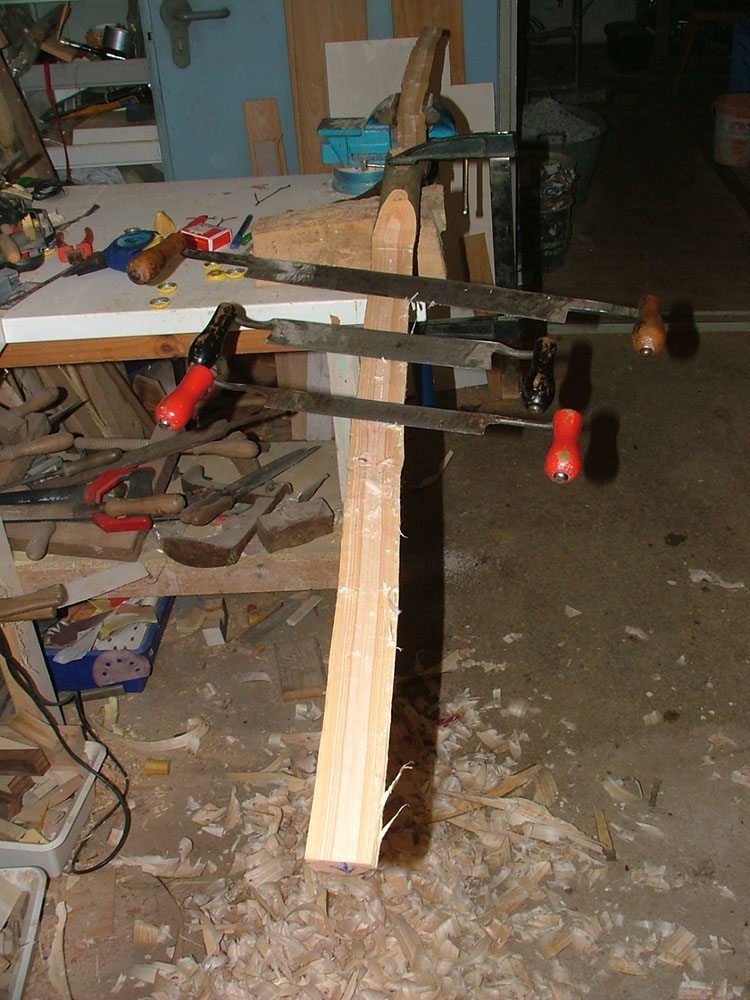

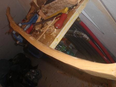

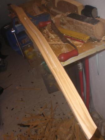

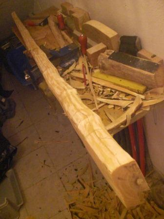

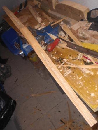

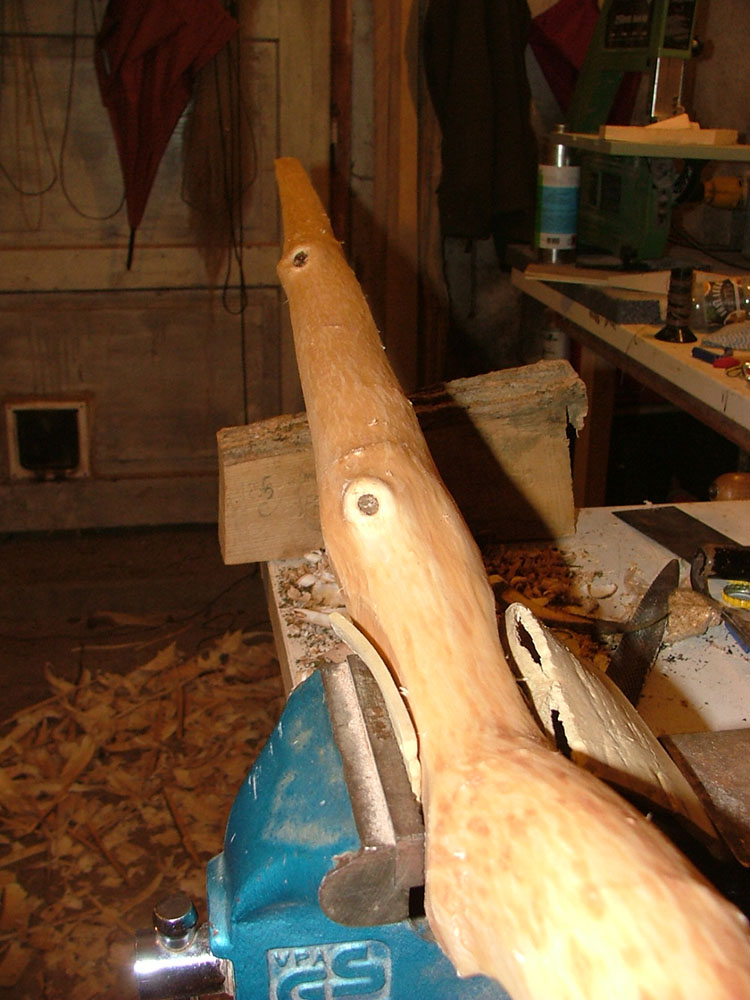

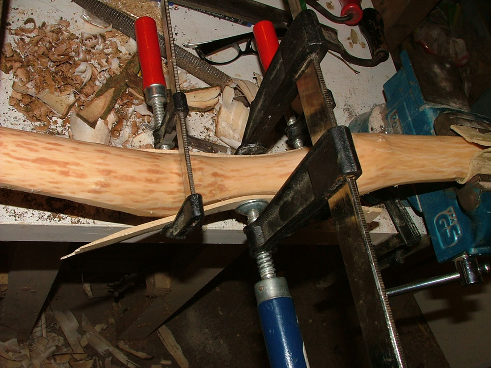

Die ersten Bearbeitungsschritte
der obere Wurfarm wird auf den Markkanal runtergearbeitet
sieht dann von der Seite so aus

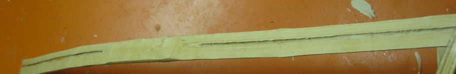

der andere Wurfarm auf den Markkanal runtergearbeitet mit dem verwendeten Werkzeug
die Seitenansicht nach der Bearbeitung der Wurfarme, als nächstes folgt die seitliche Bearbeitung
die Seiten sind abgezogen, nun wird der Griff grob rausgearbeitet

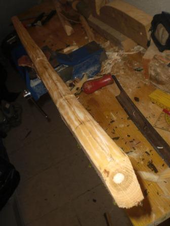

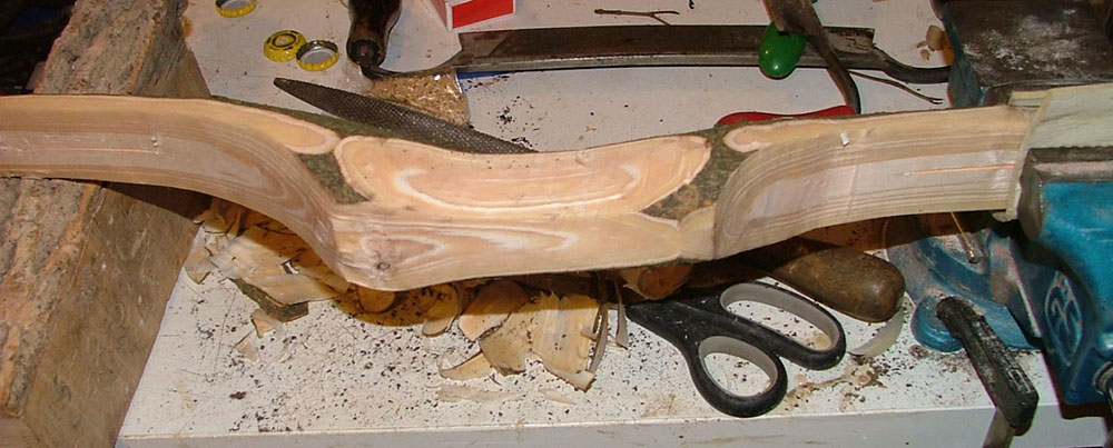

runter mit der Pelle und das sieht dann in der Seitenansicht so aus

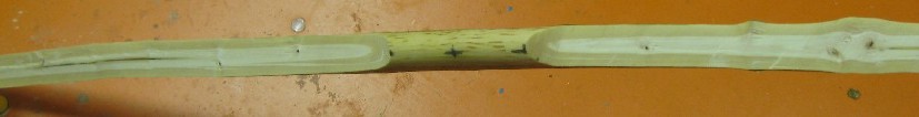

dieser Wurfarm hat 2 Problemstellen
meine Geheimwaffe bei dem Turnier, die Griffkompression in der Trocknungsphase

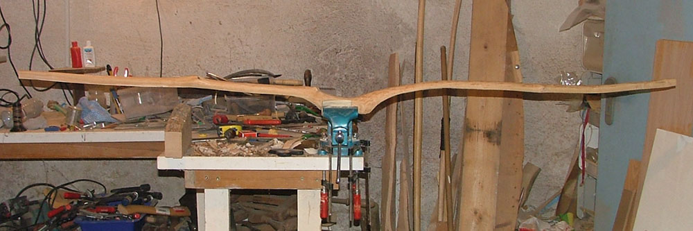

schließlich noch der Längsverlauf nach der Bearbeitung
so der darf jetzt ins Trockendock
weiter
Zuletzt geändert von Chirion am 05.01.2013, 23:05, insgesamt 3-mal geändert.
