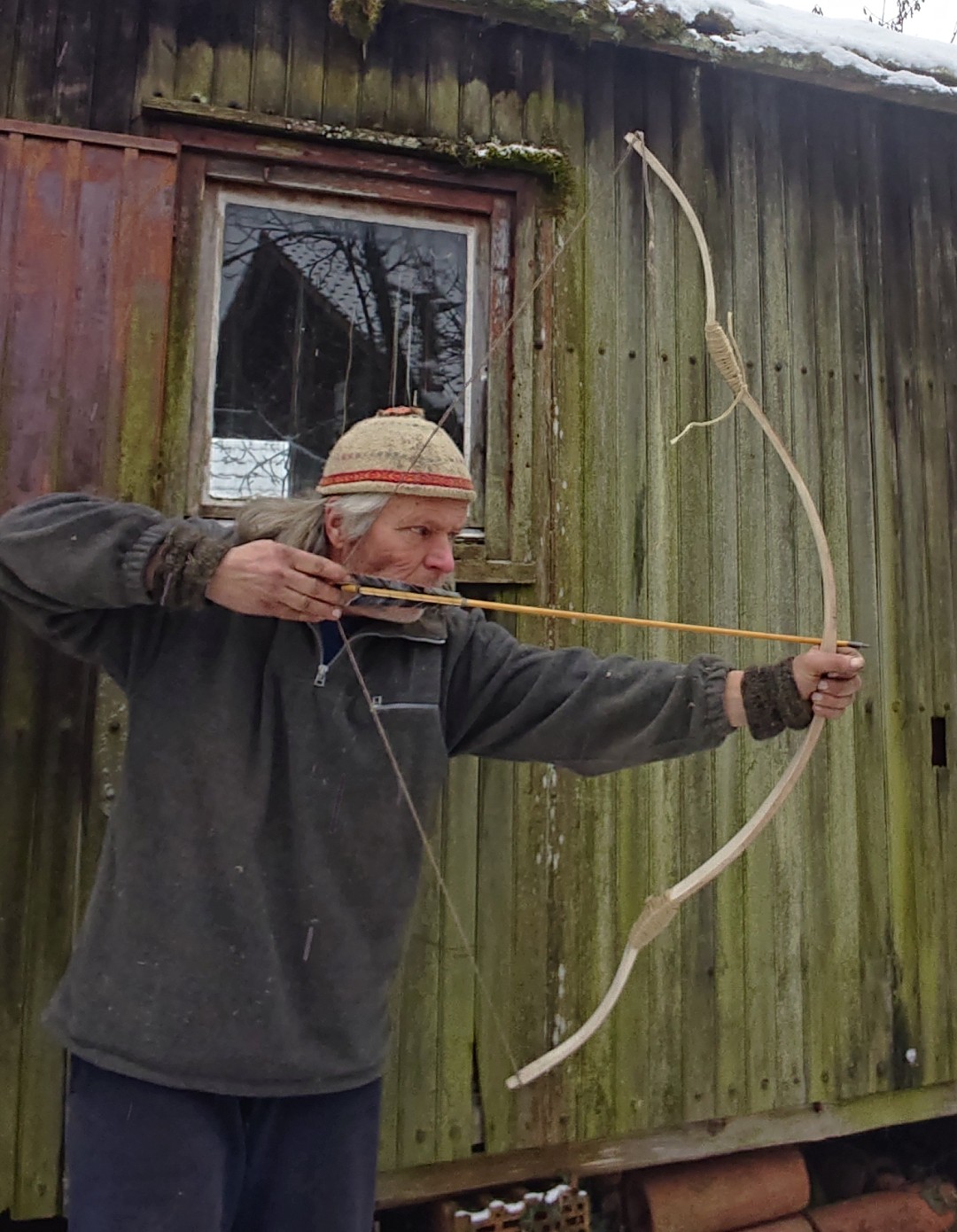

Cooles Design, was ich nicht verstehe, wozu die Wicklung - ist darunter eine Verstärkung?

Re: Saplingbow 15, benzi, Hasel

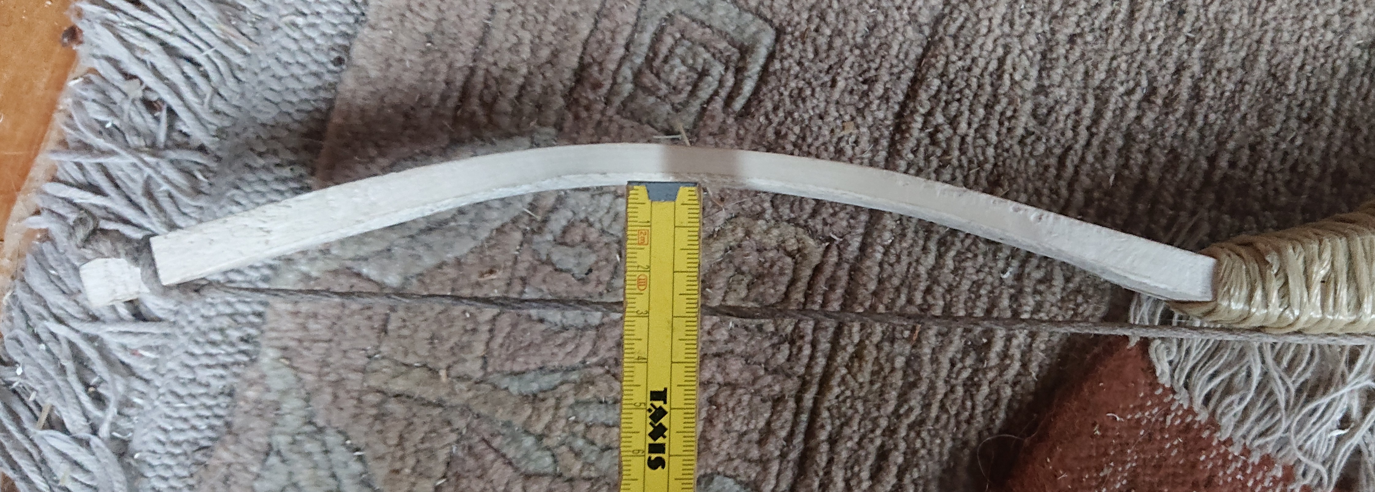

Die ersten Schüsse mit dem Testbogen... Standhöhe so, dass die Sehne Kontakt zu den Knien hat... Kontaktlos werde ich noch testen..
Eigentlich habe ich drei Bogen, drei Standhöhen...
Danke!schnabelkanne hat geschrieben: ↑20.01.2023, 09:24 Cooles Design, was ich nicht verstehe, wozu die Wicklung - ist darunter eine Verstärkung?
Ja genau, die sind noch überdimensioniert und unschön...

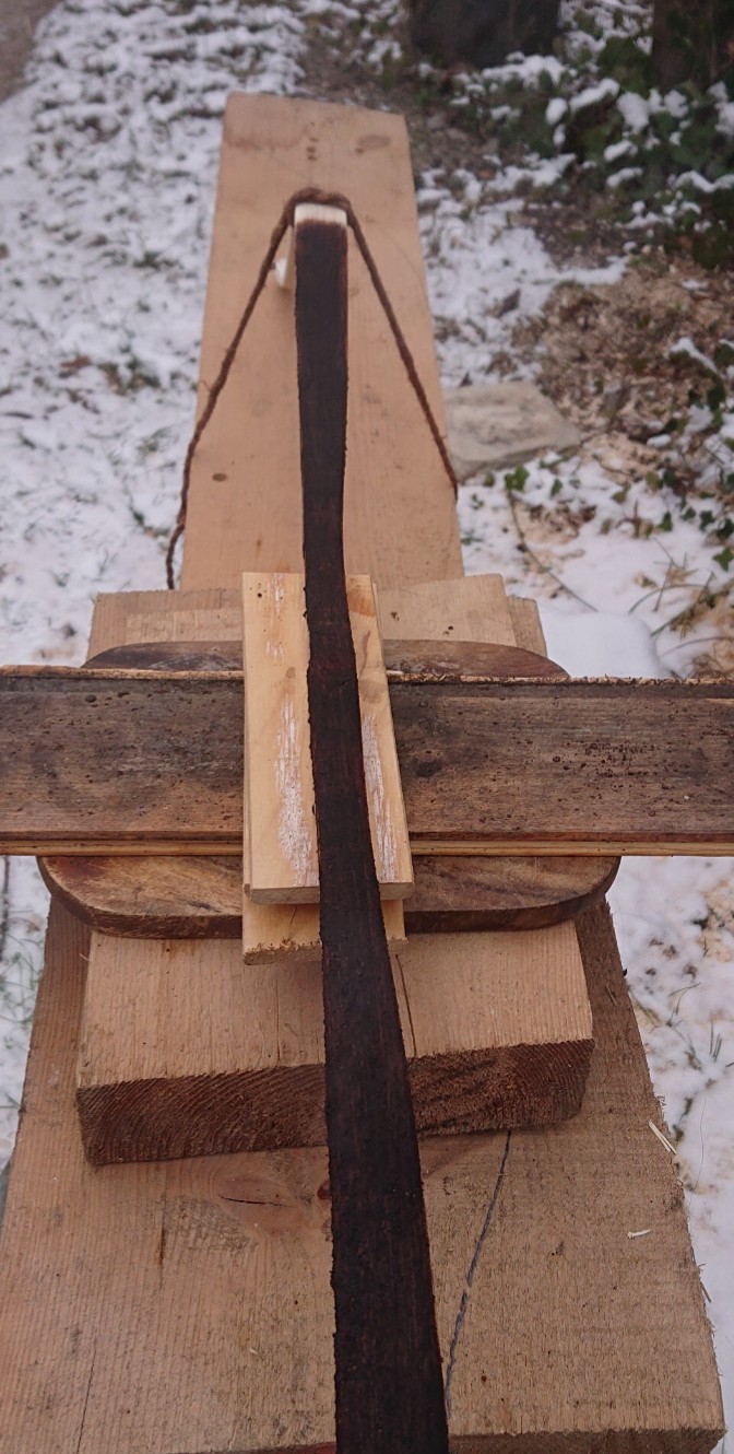

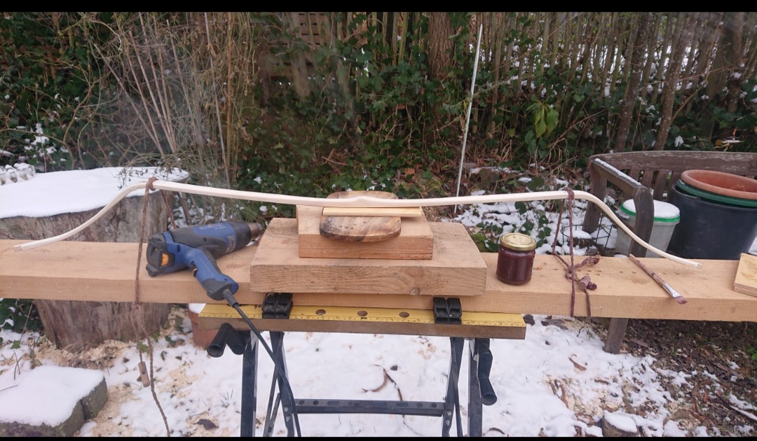

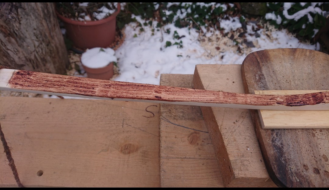

Heute war grillen im Harz Wachs Mantel angesagt...
Ich finde es sehr schwer die Verfärbung des Holzes mit dem Harz Wachs Terpentin Gemisch einzuschätzen... Ok war auch erst meine dritte Hitze Behandlung....
Schau mer mal wie es aussieht wenn ich die Kruste mit dem Messer abschabe... Ich vermute dass das Wachs eher verbrannt als eingedrungen ist...
Der Duft ist mega... Räuchern mit heimischen Harzen..
Harz Wachs Mantel, habe ich da was überlesen? Wofür? Zum Färben, Härten, Versiegeln? Warum nur den Innenbogen?
LG Stephan
LG Stephan
- Beiträge: 8868
- Hat gedankt: 1173 Mal
- Hat Dank erhalten: 201 Mal
Stephan!
Guckst Du hier :
viewtopic.php?t=32971
Ja, gleichzeitig tempern und ein Versuch mit Harz Wachs einbringen, war vermutlich nicht die beste Idee...
Die äußeren, in Dampf gebogenen, Bogen zu tempern hat sich irgendwie falsch angefühlt... manchmal treffe ich Entscheidungen so....
Guckst Du hier :
Aber Du hast ja eh den Verstand verloren
, meine Erfahrung beim Kanubau mit Fichtenharz ist: klebt, dichtet, zieht nicht ein!, wenn kalt spröde wie Glas, wenn in der Sonne zähflüssig, damits nicht versprödet wird Fett dazu gemischt, so gesehen mit Terpentin angemischt nicht die schlechteste Idee, Ausprobieren an einem Abfallstück bessere Idee

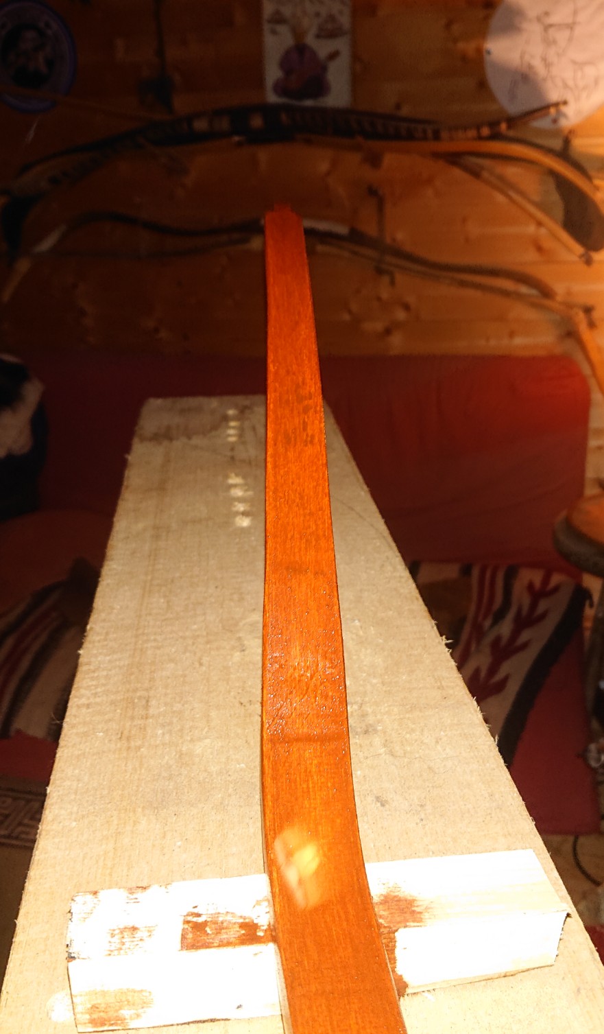

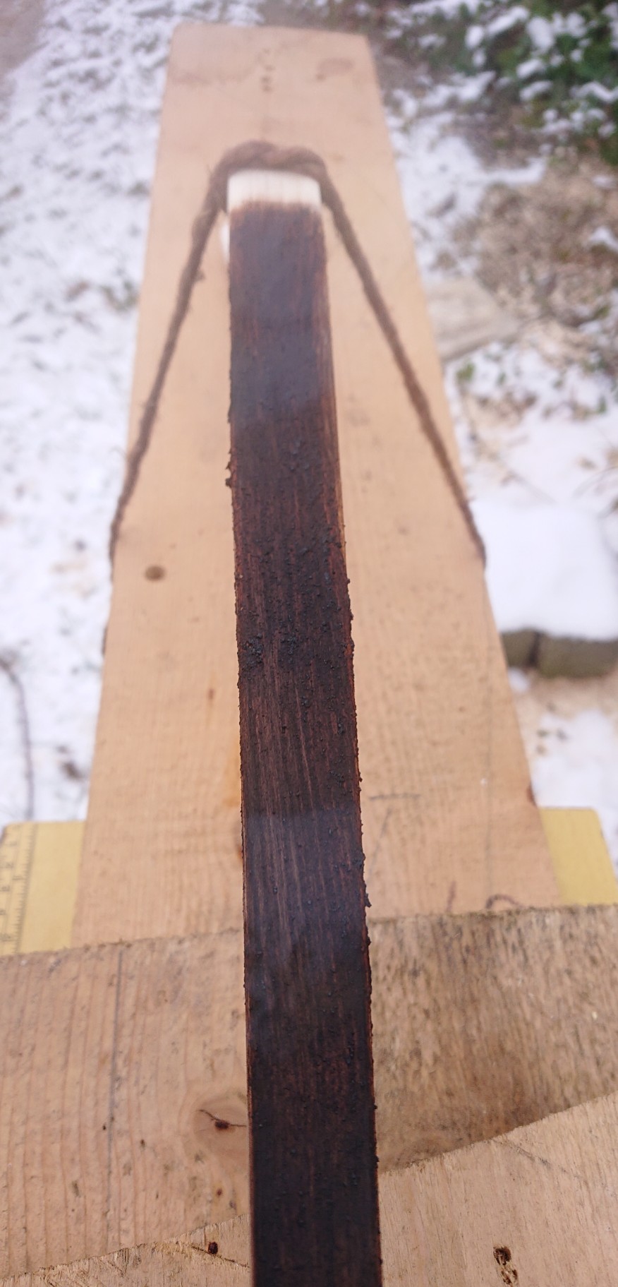

Meine nächste spontane Entscheidung war, Farbe!
Der einzige Nachteil von Hasel ist, dass er nicht besonders farben prächtiges Holz hat... War aber auch nicht der Bringer, ich ersticke im Terpentin Dunst im einzigen geheizen Raum... Die Katze ist schon geflohen...

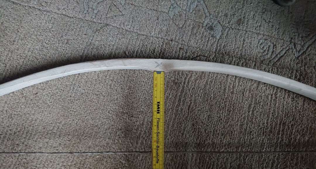

Wenn ich mich wegen dieser Spitze dazu hinreißen lasse das eleganter zu gestalten und es hält nicht, ärgere ich mich ewig..
