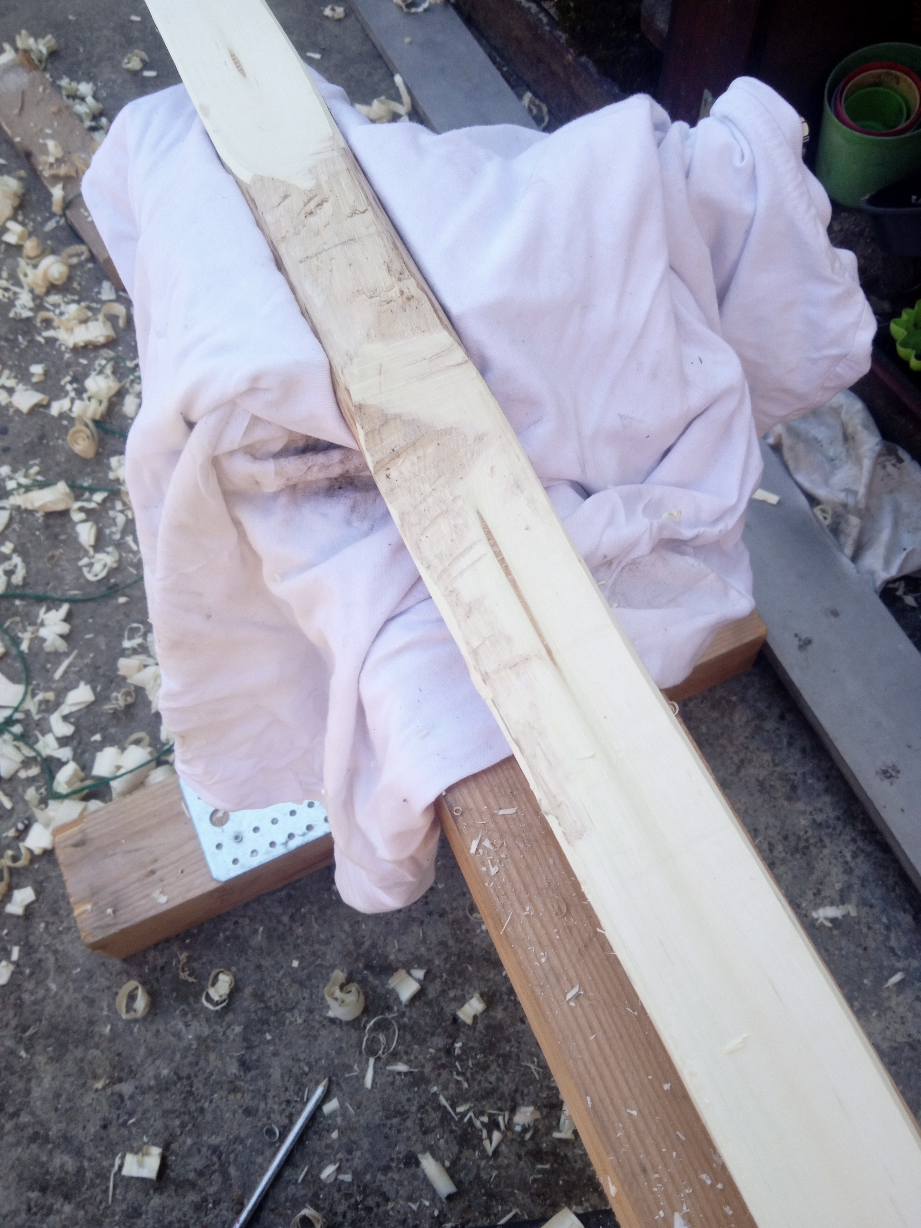

Jetzt hab ich ne blöde Stelle an einem Fadeout:
Da kann ich blöderweise nicht weiter runter weil es da eh schon biegt. Sonst wird der Wurfarm da zu dünn.
Und nochmal zum Verständnis:
Soll ich den Bauch jetzt flach im 90⁰-Winkel zu den verschmälerten Seitenkanten abtragen oder mich an die Wölbung/Drehung des Rückens anpassen?
Bei Variante 1 hab ich dann zwangsläufig auf einer Seite eine sehr breite bzw hohe Kante und auf der anderen Seite eine scharfe. Natürlich wird dann noch abgerundet. Aber jetzt erstmal.
Roman
Roman
- Beiträge: 6211
- Hat gedankt: 71 Mal
- Hat Dank erhalten: 220 Mal
Re: Hallo, Fragen und Losbauen
Die Dicke der WA sollte an den Aussenkanten in etwa gleich sein.
Fade out am Schluss formen, die Dicke der WA soll Richtung Enden leicht abnehmen, aber die letzten 15 cm etwas dicker lassen.
Es hilft am Bauch alle 10 cm eine Markierung machen und die Stärke notieren.
Z.B. nach den Fade out 17mm hin zu den Enden auf 14mm als grobe Orientierung.
Hat der Bogen Wellen, deflexe/Reflexe Bereiche dann folgt der Bauch dem Rücken, Vorsicht bei starken Knicken (deflexen Stellen) da immer etwas dicker lassen, die biegen schnell zu viel.
Immer die Biegung kontrollieren, entweder im Bodentiller, oder im Schraubstock einspannen im Griffbereich und dann einen WA biegen und beobachten.

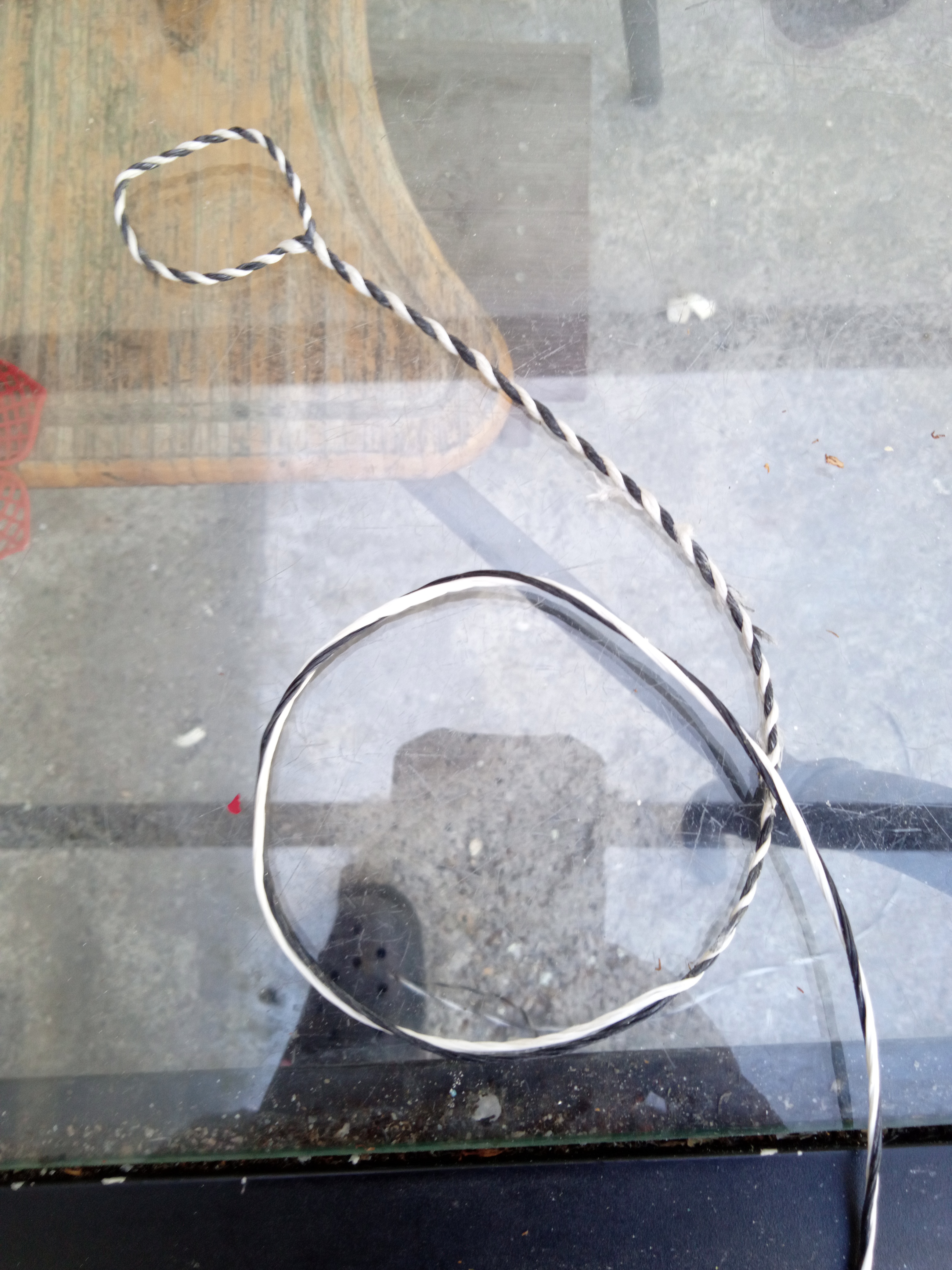

Gerade bin ich allerdings erstmal damit beschäftigt eine Sehne zu basteln. Leider war da nix Fertiges in Ullis Wunderliste. Aber zum Glück weißes FastFlight Garn. Ich hab nämlich nur Schwarzes gekauft und zwei unterschiedliche Farben sind für den Erstspleißenden wohl eher anzuraten.

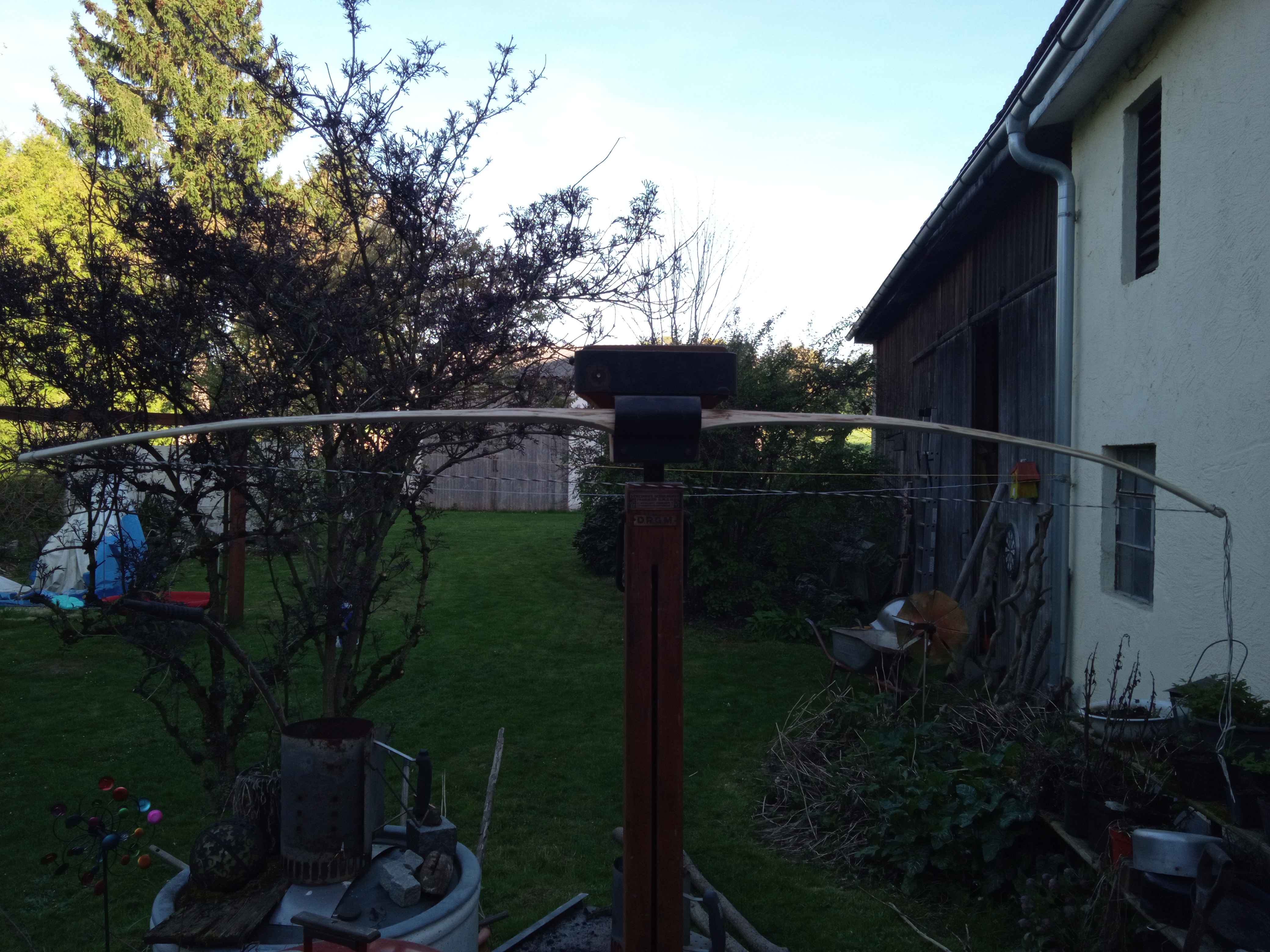

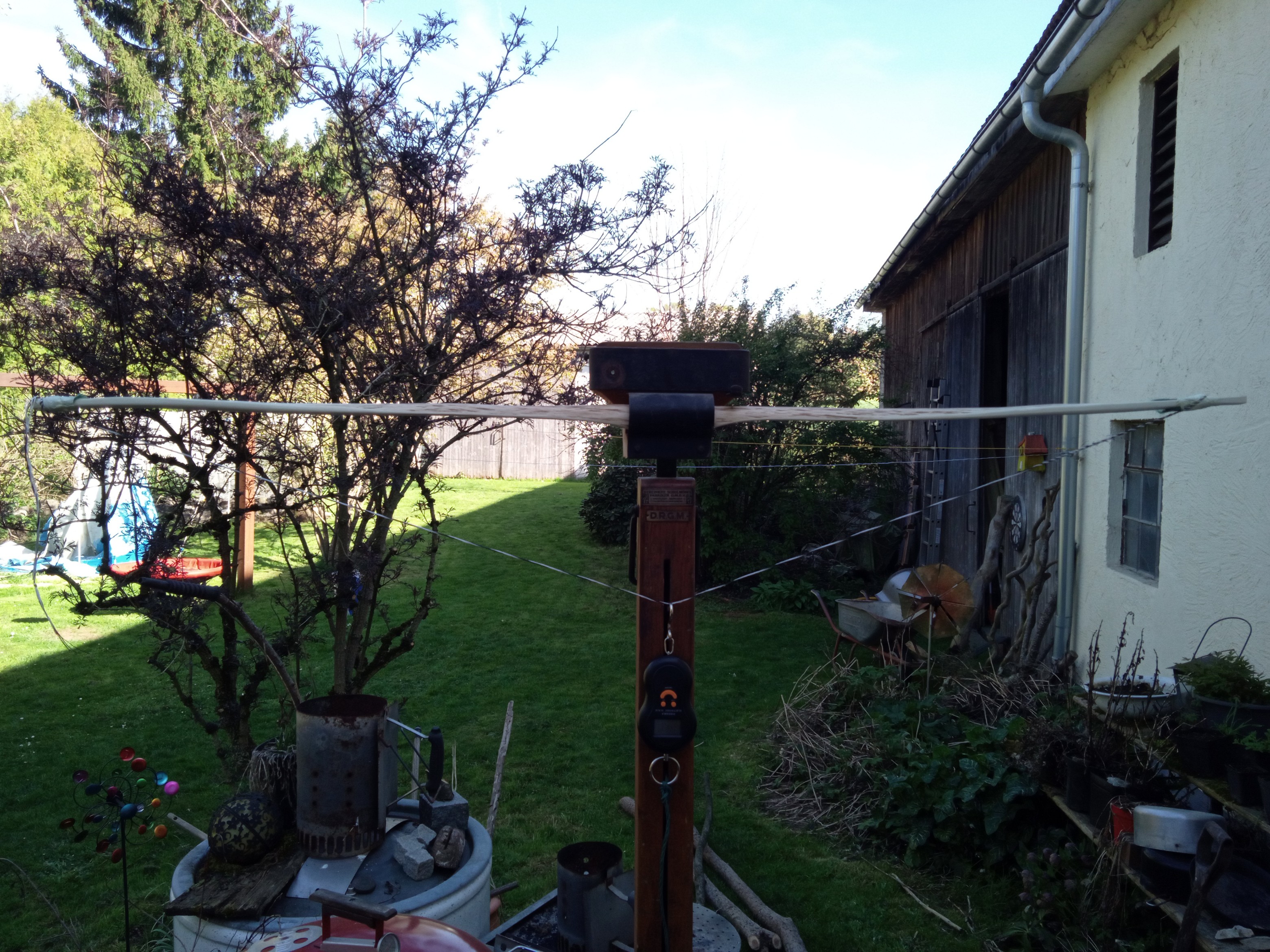

Hat jetzt 20# auf 17''. 20# auf 23-24'' wär gut. Sollte vielleicht klappen.
Der linke sieht gut aus. Der rechte hat 2 fette Schwachstellen. Da wo die Ecke vom Schuppen ist und an der linken Kante vom Fenster. Markiert da mal und nimm da erstmal nix mehr weg

Ich hab beim rechten WA voll supergut aufgepasst und nur zwischen den Schwachstellen abgenommen und den linken WA komplett etwas geschwächt. Irgendwann hat rechts dann gut ausgesehen und links war immer noch fast gleich. Dann hab ich links doch noch mal den Schweifhobel genommen und jetzt ist der WA weich wie ne Schwimmnudel. Eigentlich sogar noch schlimmer weil sich sofort ein starker Deflex einstellt der wie ein Set bleibt. Sehne runter und kurz dran gebogen und alles ist wieder gerade. Mit der Hand zurück biegen und es bleibt wieder Deflex. Keine Ahnung. Wahrscheinlich die Fasern gerissen. Das Holz lässt sich wie Teig biegen und bleibt dann auch unbeeindruckt genau so in Position. Noch nicht mal ein Kinderbogen. Einfach nur ein Gummistock mit Schnur.
Scheiß drauf! Der nächste wartet schon.
Roman
Roman
Gerissen is da nix. Eher zu nass.
