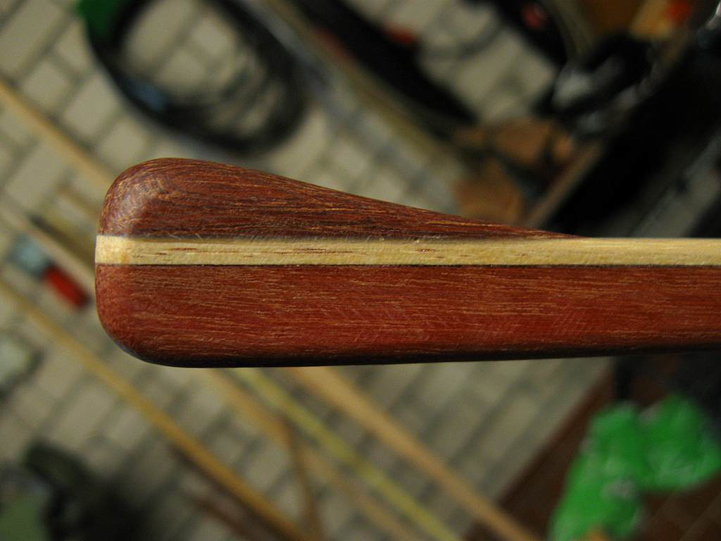

Bei der Gelegenheit hab ich auch gleich Tipoverlays aufgeklebt. Diese sind aus "Eisenholz". Welche Sorte von Holz das nun Exakt ist weiß ich nicht. So wurde es jedenfalls meinem Vater vor zig Jahren verkauft...
Ich finde, es ist ein wunderschönes Holz für so kleine Overlays. Es ist extremst hart, lässt sich sehr gut Polieren und hat eine schöne dunkle Schokobraune Farbe.
Aber seht selbst:
Ich bin sehr begeistert von dem schönen Rot-Weiß-Braunen Farbspiel. Da das Holz so wahnsinnig hart und dicht ist, lässt es sich prima polieren und ist damit dann auch glatt genug, selbst für die empfindlichste Sehne.
Aber seht selbst:

Ja stimmt, von der Farbe kommt das auf jedenfall hin. Hat Ipe denn auch Wechseldrehwuchs? Ich hab das aus nem dickeren Stück rausgespalten und die Fasern laufen Wildwest.

Hm, mein Tipp ist Bongossi.

Mit Bongossi könntest du recht haben... *grübel*
Schwubb di Wupp hier sind Bilder:

Wenns beim schmirgeln nach ungewaschenen Füßen riecht kommts hin.

*lach* ungewaschene Füße ? Beim schmirgeln hat da irgendwas komisch gerochen. Ich konnte mir aber keinen Reim draus machen wo das herkam ^^ Ich bin nicht auf die Idee gekommen das das vom Holz kommt. Ich dachte schon, der Kleber wärs oder sowas, aber wo du es sagst...

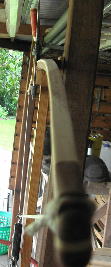

Jetzt erstmal ein Bild vom ersten Mal auf dem Tillerstock: Das Zuggewicht beträgt, wie schon geschrieben, 40# und ich finde die Biegung ist nicht ganz so verkehrt. Rechts ist er etwas steifer als links. Das wird im laufe des Tillerns dann behoben, aber ansonsten erstaunlich gleichmäßig finde ich...
Jetzt zu meiner Frage:
schaut euch mal dieses Bild an Im unausgezogenen Zustand ist der WA gerade. Das interessante ist, wenn ich den Bogen auf dem Tillerstock drehe, also den rechten WA nach links etc, dann bleibt der WA exakt gerade.
Die Frage ist jetzt, wie krieg ich raus, ob es am Tillerstock liegt oder am Bogen? verzieht sich der Bogen gerade so, dass der Tillerstock es in der einen Richtung ausgleicht, weil er selber schief ist, und in der anderen Richtung verstärken sich beide Komponenten?
Ich könnte mir vorstellen, das auf der einen Seite das Hick-Lam ein ganz kleines bischen dicker ist als auf der anderen Seite des WA
(der andere WA bleibt übrigens relativ gerade)
Hilfe!
Hilfe!

Galli, in die Hand nehmen das Teil , ausziehen und drüber peilen.
Denk mal ans Bogenbauertreffen bei Wessel, abauf Die Schuler und dann ausziehen , so siehst Du wie er sich bewegt.

Naja das ist leichter gesagt als getan. Genau das hab ich schon versucht... die 40# pack ich so nicht, weil das Ding ist extrem nervös, ich kann fast nicht verhindern das er umschlägt. Das braucht irre viel Kraft. Aber er will zu beiden Seiten etwa gleich umschlagen...

@Gali: Wie Acker schrieb, eventuell nur ein wenig ausziehen.
Wie der Faserverlauf beim Massa oder Hickory schräg verläuft oder die Dichte unterschiedlic ist, kann sowas schon vorkommen.
Erst einmal weiter tillern, ganz langsam und immer wieder schauen, ob sich was verändert.
