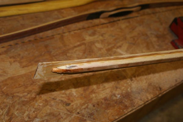

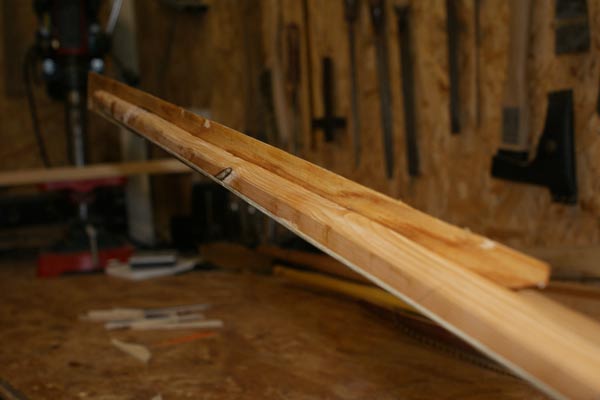

@Quercus
Mit welchem Kleber ist denn das Backing aufgebracht?
Unter Umständen reichen schon 10-15 min mit der Heißlufpistole um den Sehnenstand zu richten!
Ich will dich aber auf keinen Fall davon abhalten den komplizierten Weg zu gehen, da ich auch auf das Ergebnis gespannt bin!
Re: mein ELB zickt, was nun?
@Anasazi
Das Backing habe ich glaube ich mit UHU Endfest geklebt. Ist schon 2 Jahre her.
Da ich schon den ersten Schnitt gemacht habe wäre es für eine andere Lösung sowieso zu spät. Ich glaube aber auch ganz ehrlich nicht, dass man das (wenn ich auch ein Freund der HLP bin) hätte richten können.
Ich werde berichten...
QS
QS
