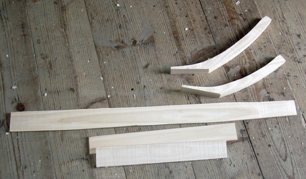

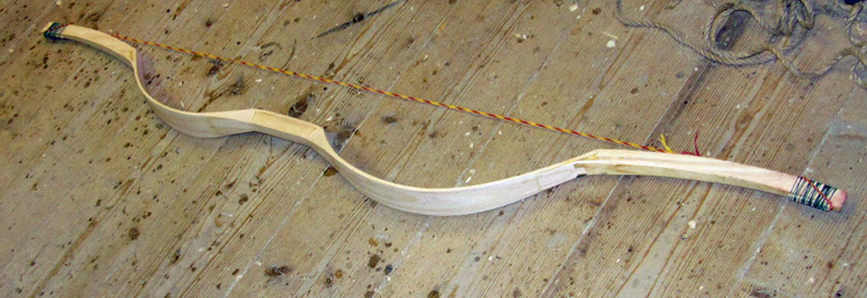

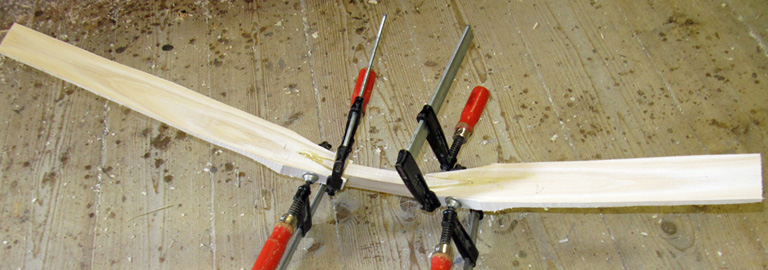

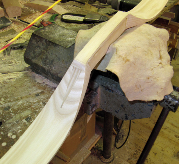

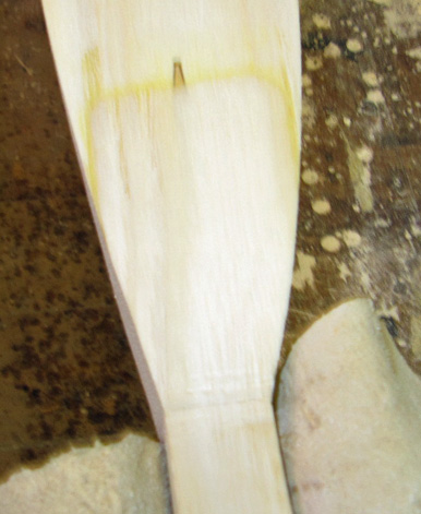

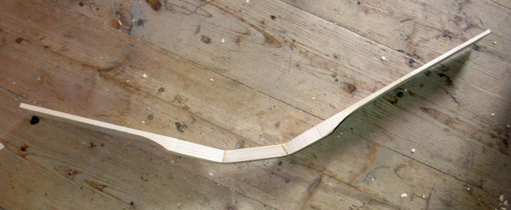

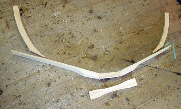

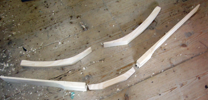

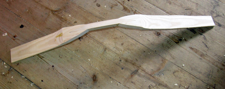

So, ich habe heute mal losgelegt. Ich lasse mich am Anfang etwas treiben um Bezug zum kompletten Aufbau des Bogens, Gefühl und Geometrie zu bekommen. Deswegen lasse ich größten Teils die Maße erst mal weg und reiche Sie nach, wenn der Rahmen komplett steht.
Ausgangsmaterial für den Holzrahmen aller Teile: hier greife ich auf Eschenahorn zurück, das Holz ist zäh und elastisch, sehr gut für die Scherkräfte und ist dem Bergahorn sehr ähnlich. Ich verwende dieses Holz auch für meine türkischen Kompositbögen und andere.
1. 2 Wurfarme habe ich aus liegenden Jahresringen in 2,5 cm Stärke geschnitten und 6cm Breite, plan gemacht und geschliffen
2. die Wurfarme werden nun auf 6-7 mm Stärke parallel bis 12cm vor dem Griffübergang geschnitten
3. Griffstück hergestellt aus stehenden Jahresringen, 4cm hoch, 2cm breit und 24-25cm lang. Wichtig die Höhe wird gebraucht um den Winkel von 20 Grad zu erreichen, um genügend Holz im Spleiss noch unterzubringen.
4. Spleiss von 6cm Länge je Übergang herstellen und die Kanten im Winkel entsprechend anpassen.
5. Dann verleimen und die Spleiß-Überreste entfernen und leicht an den Übergängen auf der Rückenseite einrunden und plan schleifen damit ein Holzstreifen von 3mm aufgeleimt werden kann um den Faserverlauf zu erhalten und den Spleiss zu sichern
Sorry, habe die Bilder in falscher Reihenfolge hoch geladen, also dann von unten nach oben. :-\

Sieht gut aus. Ich hätte den Spleiß am Griff etwas länger gemacht.
6-7 mm Rahmenstärke im Wurfarm sind zuviel; ich kenne keinen Komposit, der so dick ist. In der Regel sind 4-5 mm ausreichend. Der Rahmen ist richtig, wenn er sich ohne Sehne und Horn im Halbkreis biegen läßt.
Der Übergangsbereich zum Griff kann natürlich entsprechend dicker sein, weil diese Stelle erfahrungsgemäß am meisten belastet wird.
Der Winkel am Griff hat 23°, das ist ebenfalls für einen Hunnen etwas heftig. Erinnert schon eher an einen Skythen.
Nochmals zum Knochen: Antler ist bone, bitte informieren: Hirschgeweih wird aus Knochensubstanz aufgebaut, während Horn aus zusammengewachsenen Haaren besteht. Alle mir bekannten Knochenverstärkungend der Hunnenbogen bestehen aus Geweih. Man kann deutlich die homogene Kompacta von der Spongiosa unterscheiden. Die poröse Spongios ist gelichzeitig sehr gut zum Aufkleben. Verzahnungen gibt es beim Hunnenbogen nicht.
Die ganze Geschichte mit den Knochenverstärkungen hatte den Sinn, den Holzanteil zu minimieren, den Wurfarmhebel extem schmal zu gestalten und gleichzeitig sehr fest. Holz in der Stärke würde verwinden.
Oder mit anderen Worten: Ein Hunnenbogen ist nur echt, wenn er nicht nur so aussieht, sondern auch die Funktionen erfüllen kann.
Alles andere sieht man zuhauf bei ATARN: Nachempfundene Hunnenbogen ohne Rückhalt bei Literatur oder nach den Originalfunden. Das sind dann zwar Komposits und sie schießen sicher auch gut und sehen gut aus, aber Hunnenbogen sind das nicht. 8)

Die 23 Grad sind schon in Ordnung, da ja beim Tillern des Holzrahmen auch wieder etwas runter geht. Das ich nur 4,5-5mm Dicke im Wa brauche ist klar (ist ja nicht mein erster Kompi ^^) und ich denke mit 5mm gehts Richtung 80 lbs bei 6cm Breite und ist auch erwünscht um die Eigenmasse des Bogens zu kompensieren. Die Dicke der WA´s mache ich der Einfachheit erst später nach allen Spleiss-Arbeiten. Den Spleiss länger zu machen hätte nichts gebracht, da ja nur aus der Faser gelaufenes Holz im äußerstem Spleiss sitzt. Die Sache mit dem Geweih nehme ich gerne an (auch wenn mich Knochen rein optisch mehr reizt ^^), kennst du ne gute Adresse für brauchbares Material?

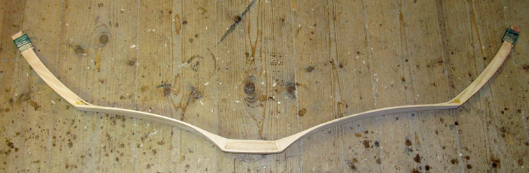

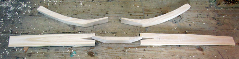

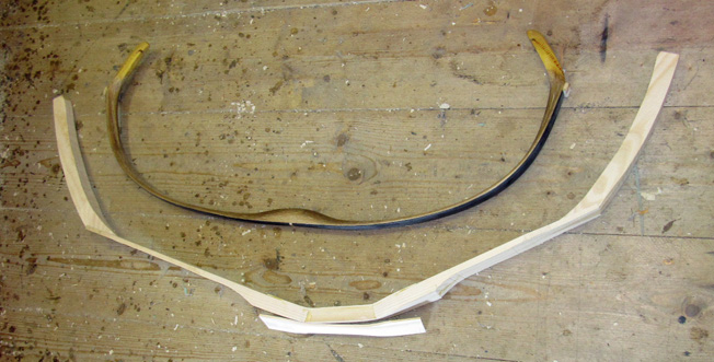

Noch mal nachgemessen, sind exakt 20 Grad, kommt vom Winkel der Aufnahme, wollte aber 1-2 Grad zugeben wegen set nach dem tillern. Da der Griff noch nicht ausgeformt ist, wirkt er wie ein Skyhte, war auch mein erster Gedanke ;)
Als Inspiration dient mir die Foto-Aufnahme von Hedin, welche mich am meisten anregt.
So weiter gehts:

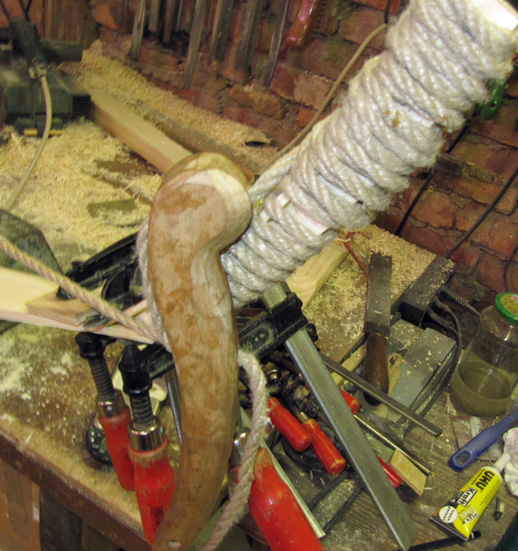

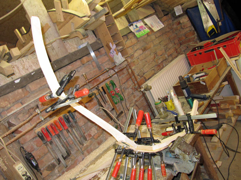

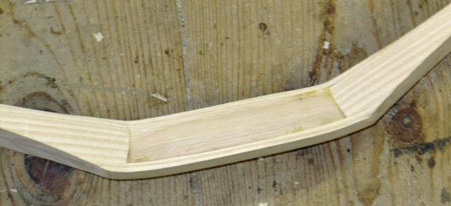

• Obere Griffabdeckung angepasst und neue für unten in 4mm Stärke hergestellt und heiß dem griff angepasst. So komme ich auf eine Gesamtstärke von 3,5 cm inklusiv Geweih und Sehne.
• Die Siyah-Spleisse hergestellt, den kleinen mit 40 Grad und den Großen mit 45 Grad, die Spleisslänge mache ich nur auf 8cm Länge. Folgender Grund: Die Wurfarme biegen sich später recht Kreisrund (sieht man sehr schön auf alten Gemälden) durch die Verjüngung der Wurfarme und der Druck der Hebel soll deswegen auch nur auf das äußere Ende der Wurfarme wirken. Auch braucht man kein um die Ecke gewachsenes Holz. Die Hebel sind recht überdemsioniert und geben mir später die Möglichkeit seitlich und den Winkel dem Bogen anzupassen. Über den Spleiss und über die gesamten Siyahs werden zum Schluss noch ein 3-4mm starker Streifen aufgeleimt. Breite Wa-Ende habe ich auf 2,5cm festgelegt.

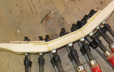

• Jetzt werden alle Teile verleimt, wichtig ist bei den Holzstreifen im Griff dickere Holzplättchen in selber Breite für die Schraubzwingen verwenden um den Druck gleichmäßig zu verteilen.
Danach habe ich alles in mein Bio-Öko-Temperofen geschoben, mein Auto.Bei dem Wetter spart man ne Menge Strom.
zum Größen-Vergleich ein Türkischer Komposit

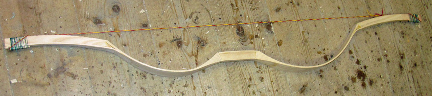

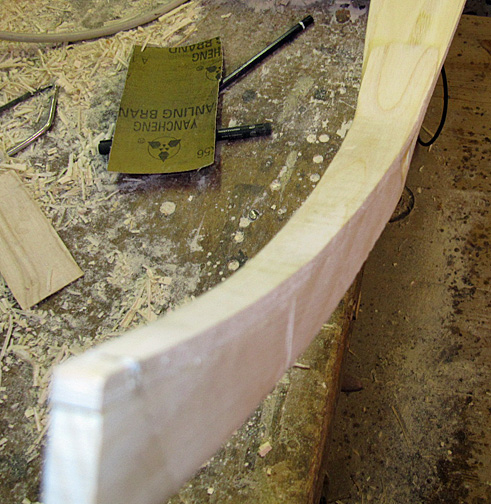

weiterer Ablauf:
Weiterer Ablauf:
• Die Siyahs werden grob angepasst seitlich und in der dicke dann vom Spleiss bis zum Ende leicht konkav geformt und plan geschliffen. Passende Streifen von 3-4mm Dicke herstellen in der Länge der Hebel bis über den Spleiss mit Wärme vorbiegen und verleimen.
• Die Holzstreifen auf 0 mm im Spleissübergang der Siyahs und in Griff raspeln und anschleifen
• Die seitliche Kontur der WA´s rausarbeiten, paddelförmig bis semi-pyramidal, dabei kann man noch seitliche Differenzen beseitigen. Die Siyahs leicht pyramidal auf 5mm seitlich angleichen, später laufen Sie auf 0mm aus, aber noch brauchen wir etwas Holz für die Sehne zum aufspannen.
• Die WA´s auf 5mm Dicke schleifen oder raspeln und dann tillern (hier zur Hilfe kleine Keile an die Siyahs für die Sehnenauflage) wickeln. Beim oberen WA bin bei 4,5mm Stärke und dem unterem bei 4,3mm
• Die Griffübergänge langsam angleichen, die Biegung sollte an der breitesten Stelle anfangen bzw. hineinreichen, dadurch beeinflusse ich die Stärke des Setback, auch hierbei die Asymmetrie nicht vergessen!
• Wenn der Rahmen fertig getillert ist, sollte die Sehne parallel zur Griffkante laufen, bei mir sind die WA noch stark vorgesetzt, aber durch den Reflex des Sehnenbelags drückt sich später noch einiges nach innen. Der Sehnenwinkel sollte auf beiden Seiten annähernd gleich sein.
• Die Gesamtlänge beträgt über alles 157cm und sollte mit den Geweihplatten für die Siyhas in der Überlappung auf 160 cm kommen.
