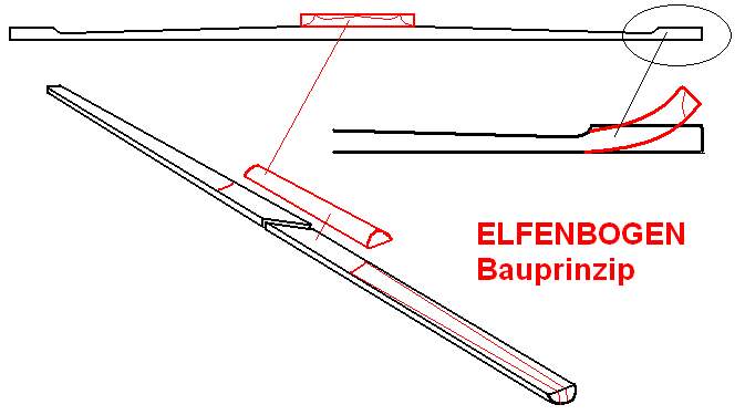

Werds erstmal mit nem 1,40 mit langen, dicken Nadeln probieren orientier mich da am Elfenbogen- um so interessanter ohne bekannte Bilder!
Wie erfolgversprechend sind wohl lange, dünne Nadeln mit Verstärkung? Schließlich ist Torsion und seitliche Biegung hier schlecht aufzunehmen...
@Gali
hab grad nen Rattenmini mit nem Meter in der Mache- Kraft hat er ohne Ende aber der Auszug is kurz und dermaßen hart, da wären doch Hebel genau das Richtige. Weiß nicht ob 20cm je Hebel das Maximum an Effektivität wären. Derzeit hat der Meter nicht mal 10cm Griff, schwache Recurves und mächtigen Deflex im Griff um ein bisschen Standhöhe bei vertretbarer Spannung zu erhalten. Demnach käme ein Bogen normalgroßer Dimensionen auf (2x50cmBigebereich+20cmGriff+2x30cmNeedles) 1,80m- genau was ich wollte- oder verplan ich schon wieder was?

Der mögliche Auszug wird größer, wenn du dem "Meter" Recurves verpasst. Dadurch vebessert sich der Sehnenwinkel an den WA-Enden so das der Bogen nicht mehr stackt.
Nur um das nochmal am Rande zu erwähnen: ein längerer Rattanbogen funktioniert und schießt auch. Der MUSS nicht nur 130cm oder 140cm kurz sein um Bogen zu sein. So kurz sollte Rattan sein, wenn man das Maximum an Wurfleistung aus dem Material kitzeln möchte.
Aber genau darum geht es ja auch hier. 28" Auszug erreichst du aber mit 1m Länge nicht. Das ist selbst für Rattan zu kurz. Bei gleichem Auszug ist aber der 1m Bogen mit Recurves schneller als der längere Bogen mit Needles. Wie ich es weiter vor schon erklärt habe.
Du kannst natürlich trotzdem gerne alles ausprobieren.
schließlich macht sowas ja auch Spaß und man lernt ne Menge dabei.

@Rabe:
hast du die Skizzen alle vorrätig oder sind die jeweils exklusiv für mich?
Grüße Moe
- Galighenna
- Beiträge: 8836
Re: Manau "Langbogen"?
Naja wer Bögen baut, will natürlich auch immer zu einem gewissen Grad die Leistung selbiger optimieren...
- Beiträge: 22663
- Hat gedankt: 13 Mal
- Hat Dank erhalten: 188 Mal
In diesem Fall war's vorrätig - ich speichere alle Skizzen, die ich zu Hause erstelle, in einem Verzeichnis ab - das umfasst so ca. 50 Skizzen und 150 Bilder..... Nur wenn ich außer Haus woanders was zeichne, geht das hin und wieder "verloren", wenn der FC-Server mich "verlässt", ehe ich es zu Hause gesichert habe... Das dürfte aber nicht mehr als 10 betreffen....MoeM hat geschrieben:Galighenna hat geschrieben: @Rabe: hast du die Skizzen alle vorrätig oder sind die jeweils exklusiv für mich?
Ein paar schlummern auch noch auf irgendwelchen USB-Sticks....
Ich erstelle aber auch Zeichnungen anlass-bezogen - die meisten SIND so entstanden....

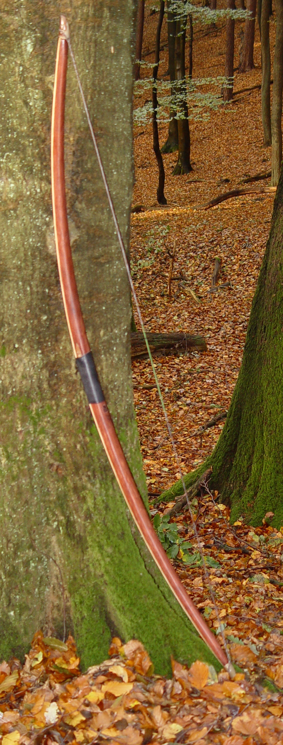

Warum ist der Elf denn im Griff gespleißt? War nur noch 1m Manau da?
Grüße Moe
- Beiträge: 22663
...gute Frage...
Ich weiß, es gab einen Grund, aber ich erinnere mich nicht mehr....
Tippe, es war ein Reststück, ja...

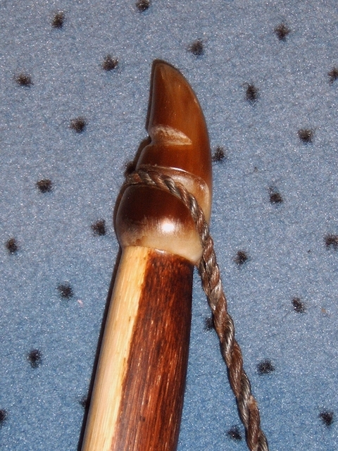

Der Elfenbogen ist grob fertig und es geht langsam an eine eigene Sehne- hatte mir da auch was gold- oder silberfarben durchzogenes vorgestellt. Mein erster Gedanke war es zu den Dacronsträngen jeweils ein bis drei Stränge Faden einzuspleißen.
Was für Faden hast du denn verwendet, würde normales Nähgarn nehmen?
Danke!!!
Danke!!!
Grüße Moe
Das reisst auseinader und fasert durch die Gegend.
Für mehrfarbige Sehnen bitte auch die verschiedenen Dacron-Farben benutzen...
