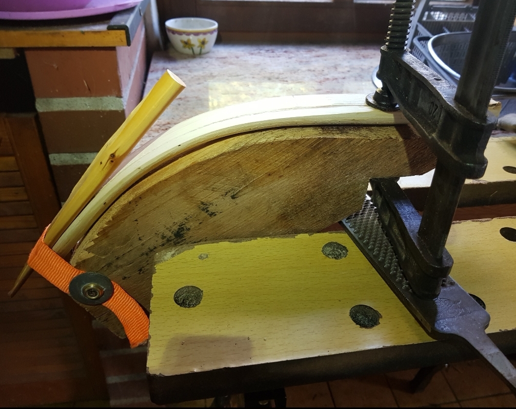

Re: Pfaffenhütchen Bogenart
Nachdem mir drei Holunder Recurves infolge gebrochen sind, habe ich das als Zeichen gedeutet Pfaffenhütchen zu testen.... Ein Stück das den Sommer über halb getrocknet im Freien lag... 45 min Dampf...
Schaun mer mal wie es weitergeht...😊
Bin gespannt. Jedenfalls lässt sich Pfaffenhütchen mit feuchter Hitze gut biegen. Ich habe mal eine Leiste als Instrumentenfassung im Kreis gebogen.
Bogenbas hat geschrieben: ↑11.03.2025, 20:57 Bei Pfaffenhütchen ist das sowieso so ne Sache weil mir noch die Einschätzung "wenn er sich Gelb färbt taugt er nix" im Gedächtnis verankert ist....
Zumindest sehe ich diese Verfärbung schon mal...😊
Das Probestück hat die Biegung nach dem Entfernen aus der Form gut gehalten...😊
