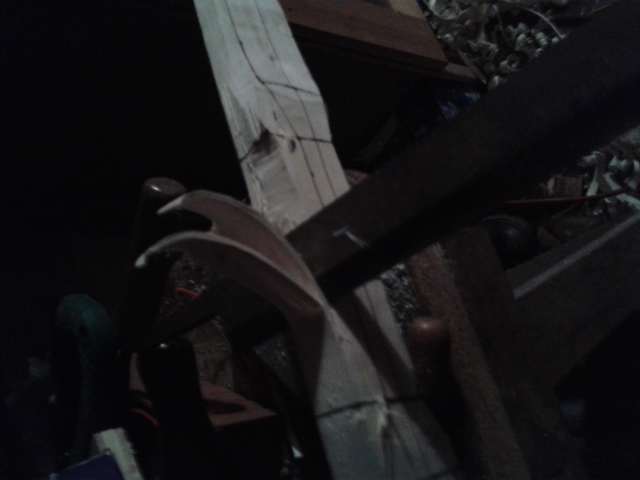

Hab grad eben die Sehnenkerben bei meinem Sapling reingeschnitten und die Dicke ein bisschen reduziert.
Morge oder übermorgen gehts dann ans Tillern, heute Abend werd ich die Sehne machen.
Hier noch die Bilder der Tips:
Vom Rücken gesehen
Vom Rücken gesehen
Seitliche Ansicht
Seitliche Ansicht
..und vom Bauch gesehen
Gruß Benedikt

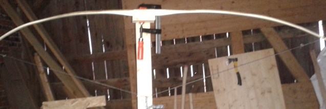

Da ich krankheitsbedingt nicht in die Schule muss, hab ich heute an meinem Sap weitergemacht.
Zuerst mal gaaanz grob den Bodentiller raus.
Danach mal auf den Tillerstock, ein bisschen ausgezogen.
Man möge mir die schlechte Qualität des Bildes verzeihen, mit einer Hand ein Foto zu machen ist echt schwierig.
Meine Prognose:<br />rechts ganz passabel, aber zu stark, links nen steifen Bereich, woraus zwei kleine Schwachstellen resultiern.
Meine Prognose:
Weitergetillert wird dann heit Nachmittag, jetz ess ich erstmal was.

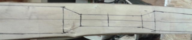

Und los gings:
1.Erstmal Maße angezeichnet:
-halbpyramedial
-FO´s 4cm breit
-Tips(vorerst) 1 cm breit
- Griff 2x4cm
Maße angezeichnet
Maße angezeichnet

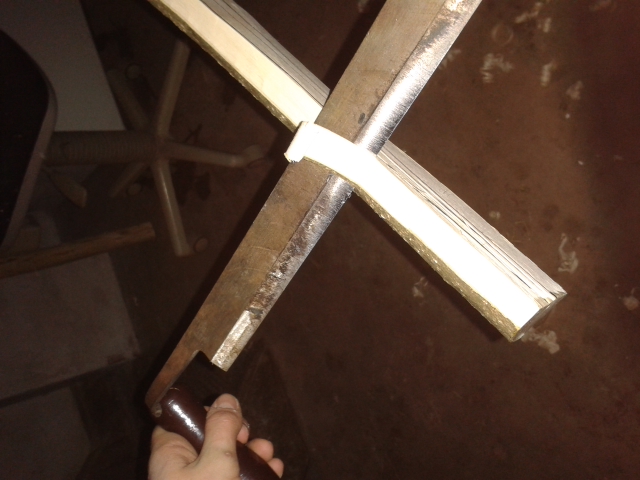

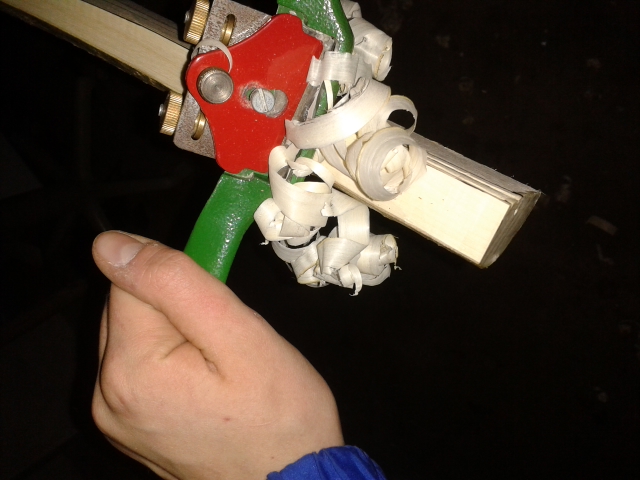

Dann Breite rausgeschnippelt:
Mit dem Ziehmesser
Mit dem Ziehmesser
Mit dem Schweifhobel

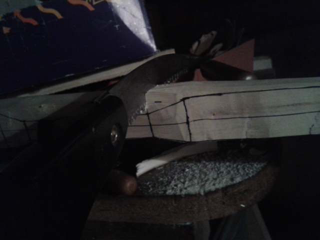

Als nächstes hab ich mich dem Griff gewidmet:
Um hier Zeit zu sparen, hab ich ihn erst eingesägt und dann einen großen Teil mit dem Ziehmesser rausgespalten(sorry für die Quali, Akku war fast leer=> kein Blitz)
Rohzustand(andere Seite schon feddisch :D )
Erst einsägen...
Erst einsägen...
...dann abspalten
...dann abspalten
Ergebnis:

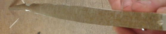

Über Nacht darf der Rohling auf die Heizung, morgen wird Dicke und Overlays gemacht.
Ach ja, die Rinde ist noch drauf.
Entweder verwende ich die als "natürliches Backing"(hat damit schon jemand Erfahrungen?)
oder ich kratz mit der Ziehklinge die oberste Schicht ab, so dasss ich die Kambiumstruktur auf dem Rücken habe, ähnlich wie hier.

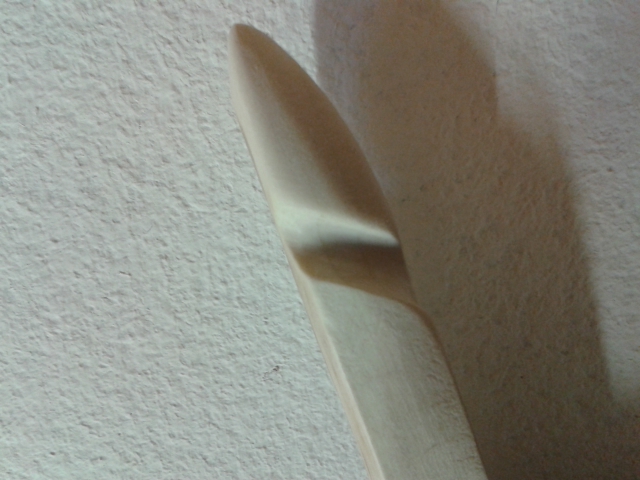

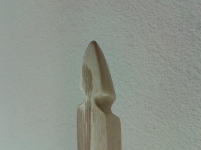

Kleines Update:
Heute wurden die Enden leicht geflippt , Bilder folgen morgen.
Gruß Benedikt
