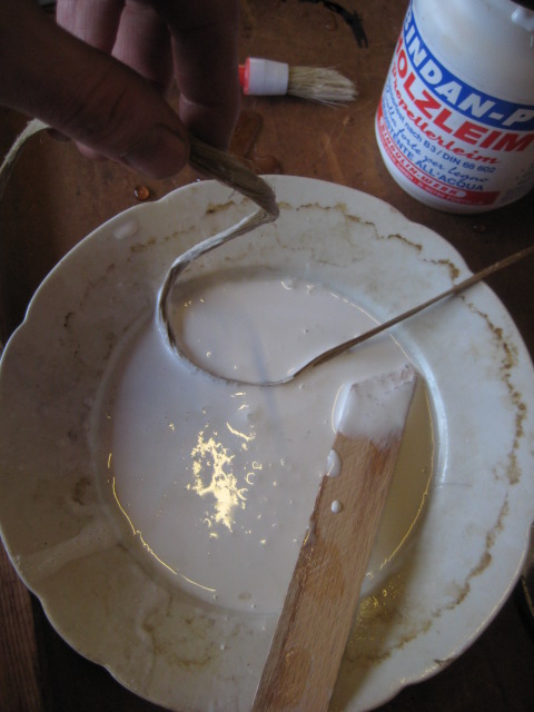

Hanfstränge durch den Leim gezogen, und mit den Fingern ausgestrichen.

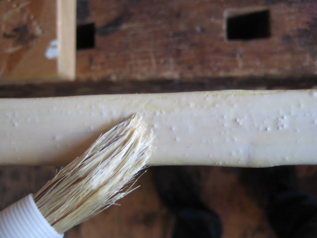

Rücken dünn mit Leim bepinselt.

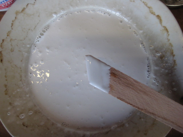

Leim(Bindan-Propellerleim)mit etwas Wasser verdünnt, so das eine "sahnige"Konsistenz entsteht.

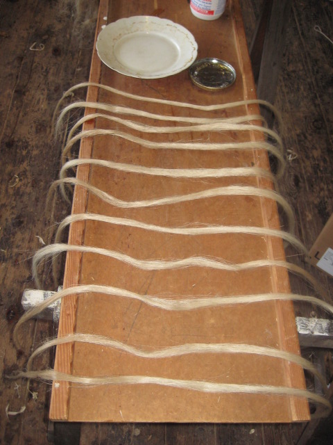

Hanfstränge schön sauber gebündelt und zurechtgelegt.

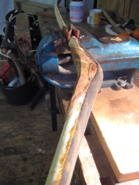

Bogen etwas unter Vorspannung gesetzt.

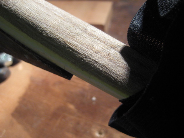

Hier das Backing beim auswickeln nach 4 Std.Recht glatt!Und erstaunlich dünn!

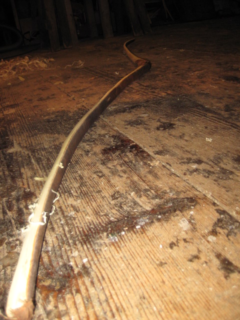

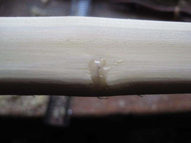

Zwetschgenholz falsch "gelesen"!!! Durch die Vorspannung aufgerissen.Umgehend verföhnt.

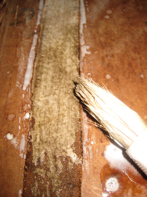

Die Stoffstreifen hab ich vom Griff aus nach aussen "verlegt", schön gleichmässig angestrichen

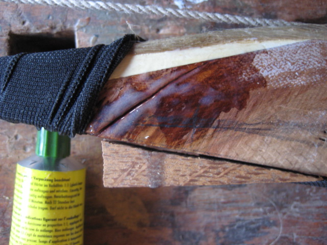

1.Backingstreifen und Hanfbacking dünn mit Leim eingepinselt<br />2.noch etwas dicken Leim aufs Backing

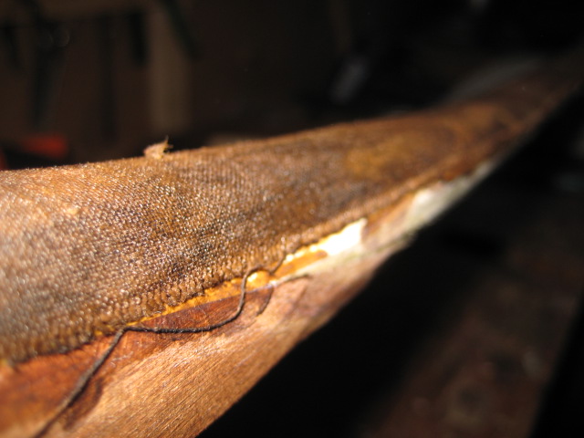

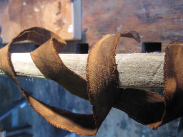

Auf das Hanfbacking kam heute zu allem Überfluss noch ein Stoffbacking; Baumwolle oder Leinen(?)Den Stoff habe ich mit Clou-Beize braun gefärbt...

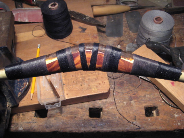

Heute abend noch den Griff gewickelt. Hat 2 Std. gedauert!! :D
Als nächstes kann ich dann anfangen zu tillern; dann wirds ernst! :P
Griffwicklung mit Leinengarn.Durchtränkt mit dem Allheilmittel.

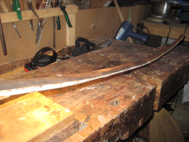

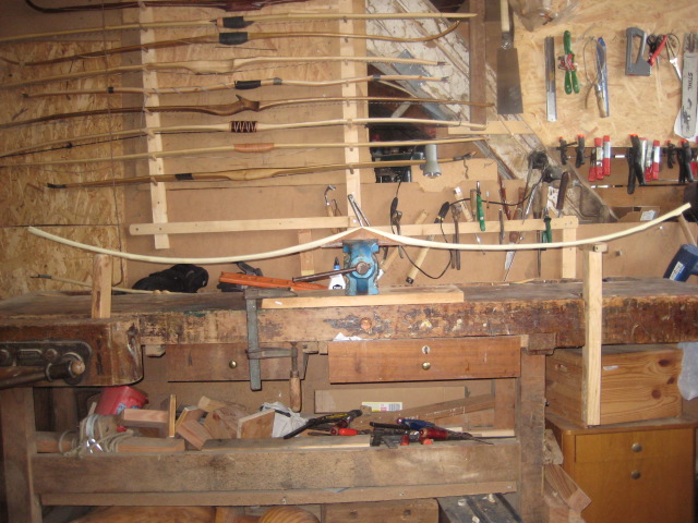

So der Bogen ist auf Standhöhe, leider ist er noch ne ziemliche Nudel.Denke so um die 25#auf 27" :D >:( Irgendwie muss ich och ein paar # rauskitzeln...
...mehr Reflex? Tempern? Kürzen? ???
Der rechte Wurfarm hat leider einen gewachsenen Deflex, ausserdem ist dieser auch noch der weichere WA..

Re: Saplingbow 6, Laurinus - Pfaffenhütchen
Beitrag von bogenfreund »
Ich würde es mit tempern (HLP) versuchen, kürzen überlastet das Holz an den Fades oder du bekommst viel Set. Mit Recurves reinbringen passiert dasselbe, da hats einfache einwenigzuwenig Holz an den Fades. Das Design sieht toll aus!

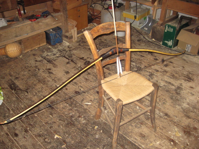

Ausserdem ist er trotzdem noch eine schlappe Nudel geblieben; er zieht nur 25# auf 32"(!) Auszug!!
Somit wäre das Teil nach den Regeln zufolge raus! :-\
Sieht irgendwie ausserirdisch aus...
Standhöhe.
Standhöhe.

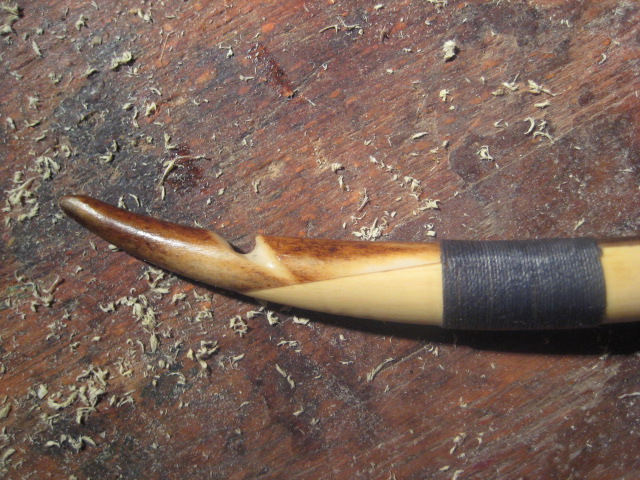

Tip verschliffen und mit Wicklung versehen; auch wieder nur der Optik halber...
...und aufgeklebt.
...und aufgeklebt.

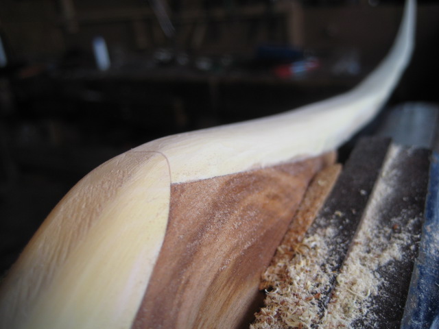

Wurfarmenden planiert mit Raspel und Schleifklotz...
Die &quot;Hörnchen&quot;, geschliffen mit Kantenschleifer.
Die "Hörnchen", geschliffen mit Kantenschleifer.

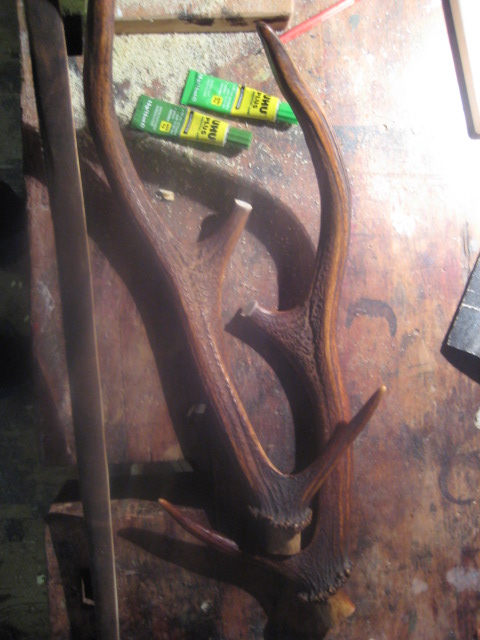

Daher kommen die Tips...

Hier noch der Auszug:
Geschossen hab ich nur 3-mal, hatte nicht mehr die Möglichkeit und Muße. :P
