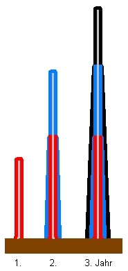

@Snake-jo: Super, danke! Ich hatte mit den Farben auch nur die SCHICHTEN darstellen wollen, nicht die Jahre; aber um es ganz präzise zu machen: so einverstanden?:

Dank snake-Jo endlich Klarheit :-)
Danke!!!!!!!!!!!!!!!!!!!!!
Oben sind nicht (!) ebensoviele Jahresringe wie unten, und der anal ist ein Stabilisator.
Man stelle sich vor, der Kanal für die Versorgung der Blätter (oder Nadeln) wäre 400 Jahre alt ;-)
Warum von oben nach uten spalten "lichter" ist liegt ebenfalls an der Tatsache, dass ein Spalbeil (und keil) nur eine bestimmte Kraft überträgt. Auf der schmaleren Seite aber weniger Fasern Kontakt haben (sind ja weniger und jüngere(!) Ringe) als unten.
Von oben ist die Gefahr eines "auslaufens" geringer, da der Spalt dem Kanal folgt. Von unten werden aber viele Schichten angespaltet, so dass die größere Kraft gewinnt. (an bedenke Windverhältnisse am Standort)
