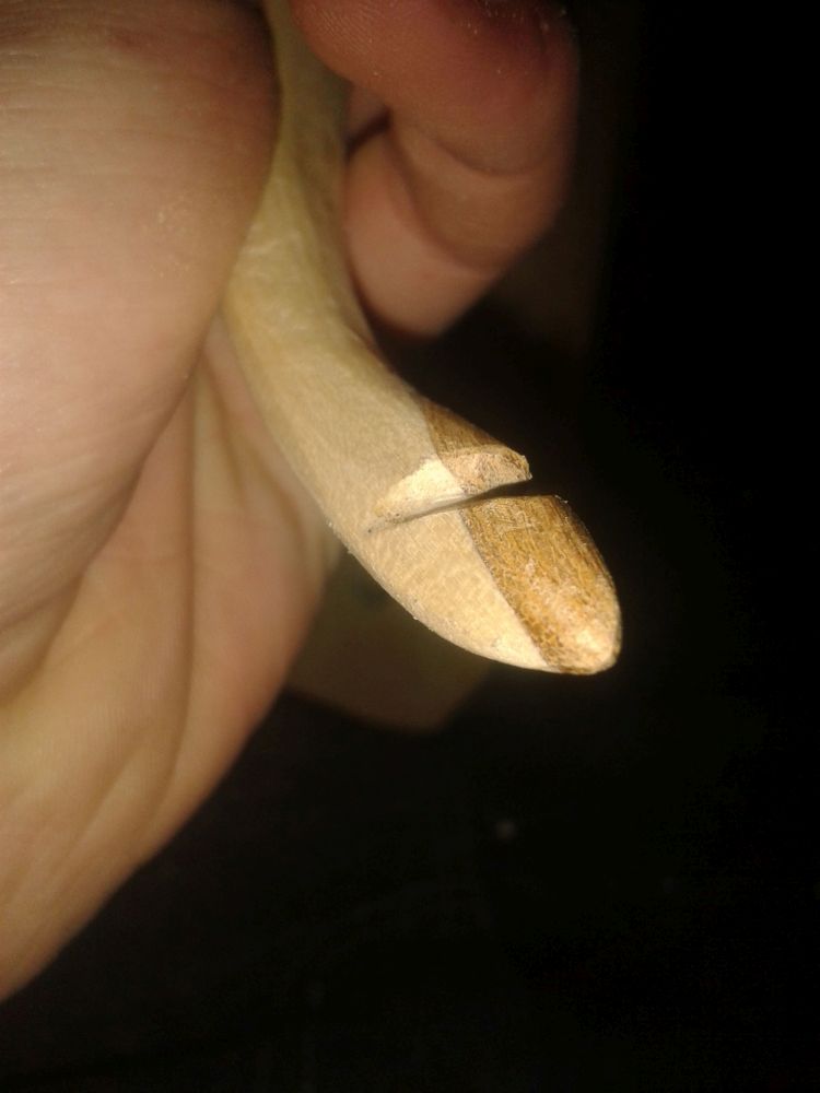

Mein Holler hats megaübel genommen,direkt in einen geheizten Raum verfrachtet worden zu sein.
Am unteren Wurfarm ab Wurfarmende ca.auf 30 cm gespalten,Brennholz.

Re: Saplingbow 7, Benedikt - Holunder/Schlehe
Wurde auch alles ordentlich versiegelt?
Fadeouts, Griff bauchseitig und die Enden natürlich.
War er auf den Markkanal abgearbeitet?
Hab ihn auf Markkanal runtergearbeitet und die Enden versiegelt.Griff und Fadeouts nicht versiegelt,aber da hats ihn ja auch nicht zerrissen.
Seltsam, das ist mir noch nie passiert
Na dann schnell nen neuen schneiden
Noch ist Zeit!
Noch ist Zeit!

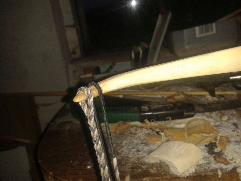

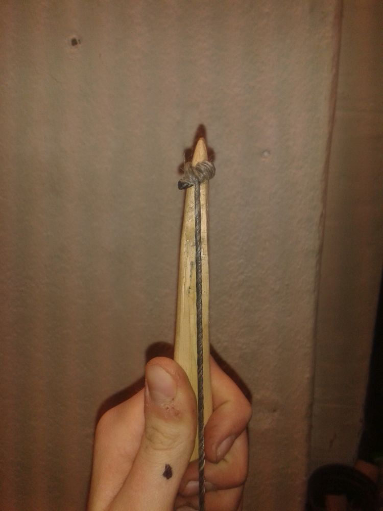

Heute nachmittag wieder ein wenig gesapelt:
Erst einmal den Overlays widmen. Schnell den Zauberstab geschwungen: Dann mal auf Tandhöhe gebracht und festgestellt, dass eines der Enden schräg zieht.
Also HLP und improvisierte Gewichte raushohlen: Mal gucken: Dan hab ich mal eben bis 20" getillert, weiter zieh ich erst mit Sehne
Die kommt voraussichtlich übermorgen drauf
Und vorher gibts auch keine Tillerbilder.
....ich hab nichmal mehr ein Tillerstock........
