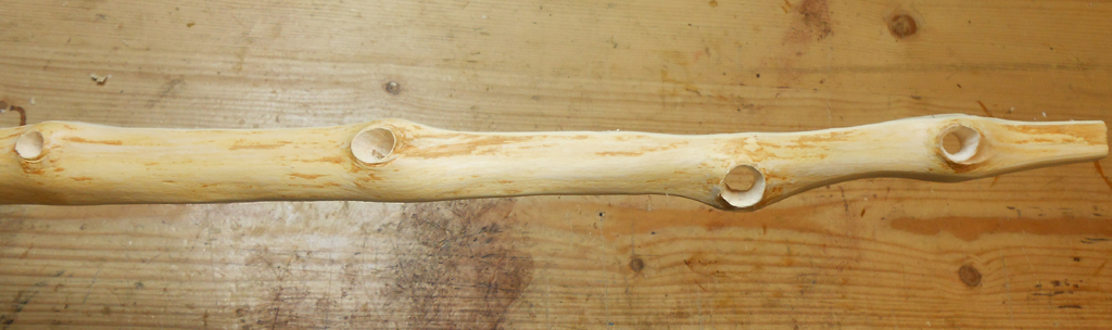

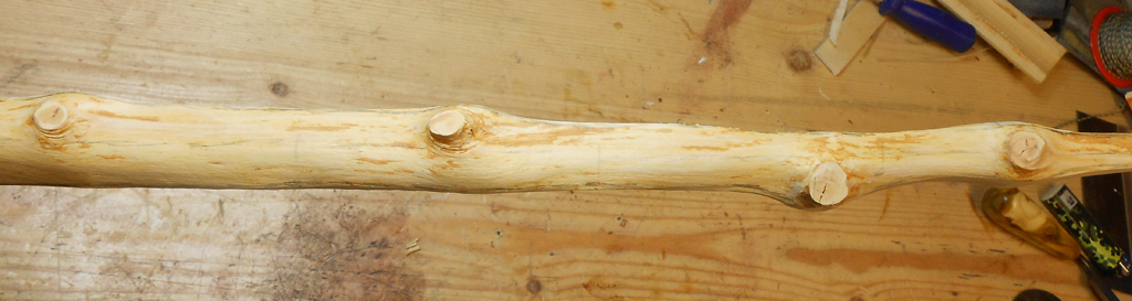

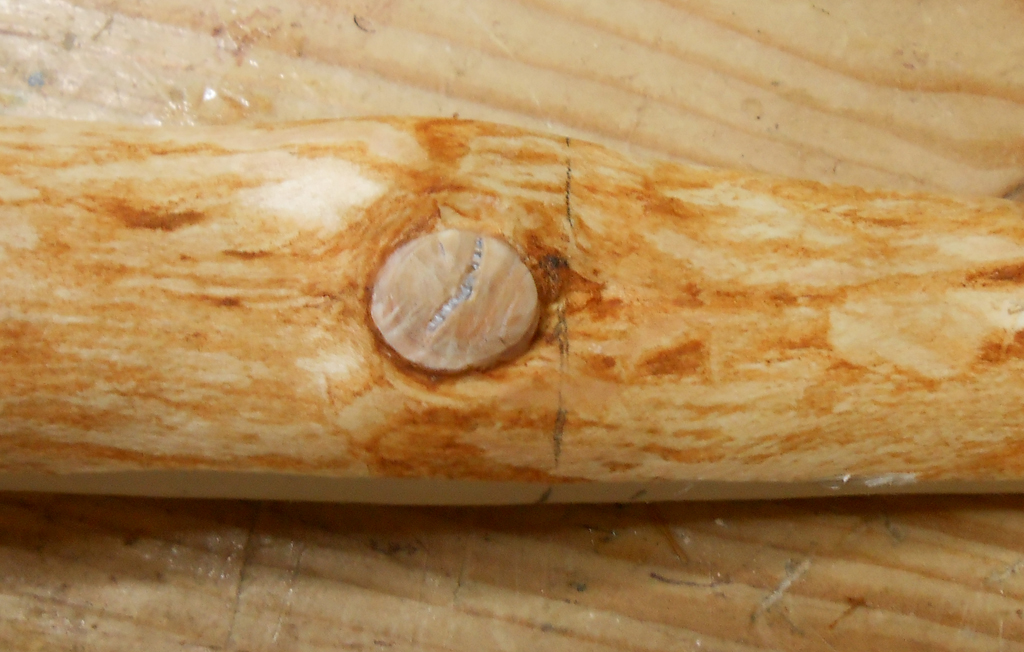

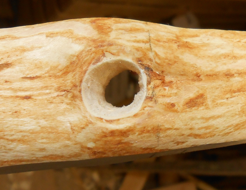

Gestern habe ich mich dazu entschlossen die vier Äste im unteren WA auszubohren, da drei Äste von beiden Seiten und einer von einer Seite, trotz gründlicher Versiegelung, gerissen waren.
Äste im unteren WA
Äste im unteren WA
und von unten
und von unten

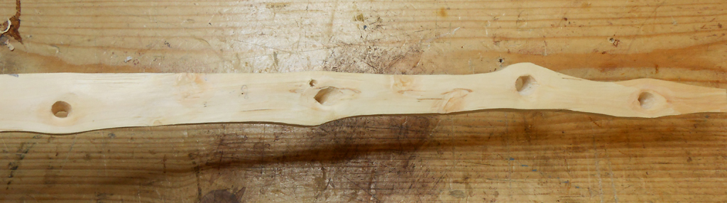

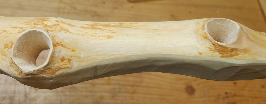

Ausgebohrt habe ich die Äste erst mit einem 4 mm Bohrer und anschließend die Löcher mit einem Sägeblatt einer Fliesensäge weiter vergrößert.
Äste ausgebohrt
Äste ausgebohrt
Anschließend habe ich die Wurfarme noch ein wenig weiter ausgedünnt.

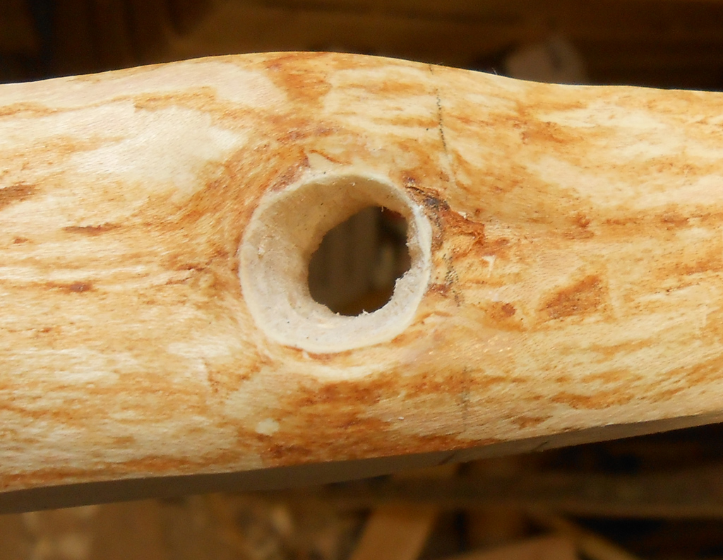

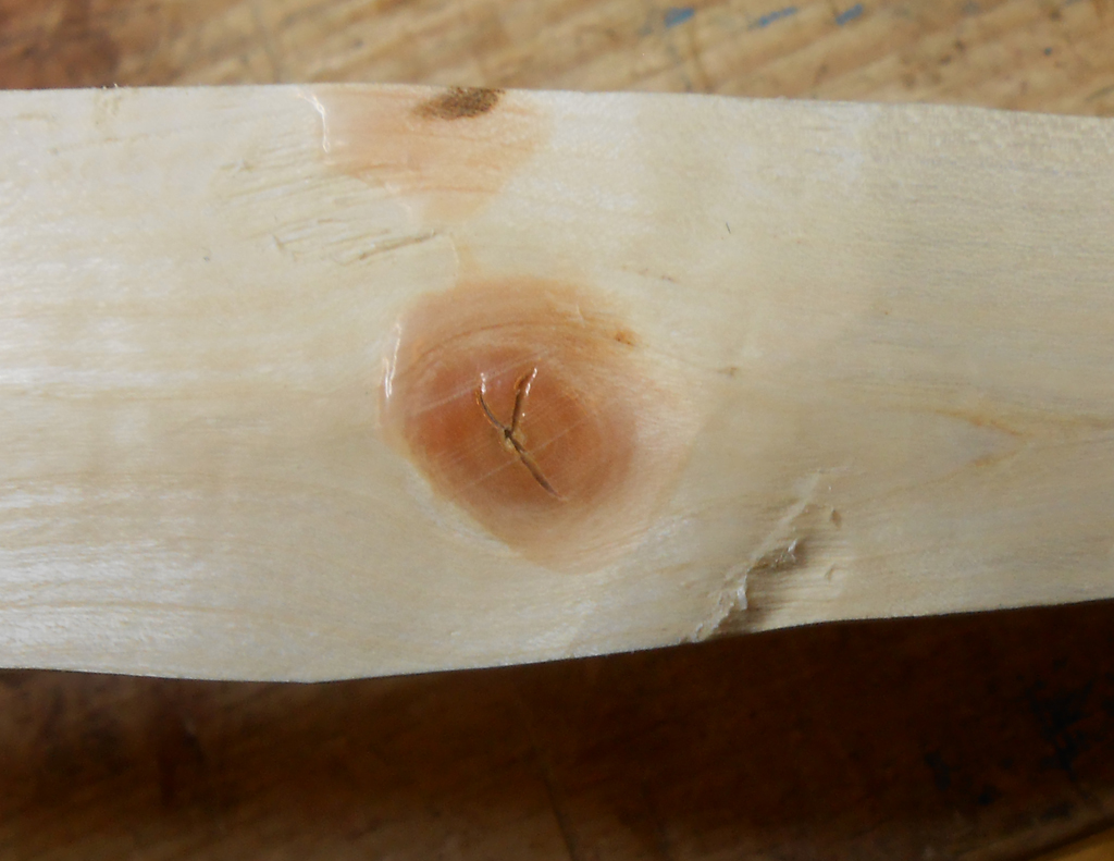

Was mir im Moment nicht so ganz klar ist, ist wie weit ich den oberen Rand der Äste wegnehmen kann, ohne das sich die Bruchgefahr weiter erhöht?
Astränder
Astränder
Gewichtsverlust seit dem letzten Post: Weißdorn 90 g Gewicht heute 650 g

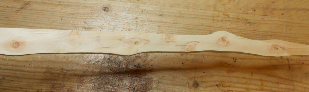

Traubenkirsche
Heute habe ich einen Ast im unteren WA ausgebohrt und die Wurfarme ein wenig ausgedünnt.

Re: Saplingbow 7, JürgenM - Weißdorn/Traubenkirsche
Beitrag von Benedikt »
Woha :o
Hoffentlich geht das gut, ich hätte die Äste dringelassen.
Beitrag von alfred33 »
EIEIeieiei Jürgen, :o wenn das mal gut geht...
toitoi
alfredle

Beitrag von JuergenM »
Nu ist zu spät. ::) ;D ;D
Wenn die Rohlinge brechen, bin ich zumindest um eine Erfahrung reicher. ;D
Ich finde das ist ja gerade das schöne am Sab-Turnier, man kann schön mal Dinge ausprobieren, die man bisher noch nicht gemacht hat und wenn es schief geht ist es ja nicht so tragisch. Hat ja eigentlich nur Freizeit gekostet und immerhin Erfahrung eingebracht. ;D
Hier noch die Bilder von dem Ast in der Traubenkirsche.
und von unten
und von unten
und ohne Ast
und ohne Ast
Beitrag von Güssenjäger »
Hallo Jürgen,
du bist echt mutig. Ich bin gespannt, ob das klappt. Höhere Zuggewichte würde ich damit nicht anstreben wollen! :D
Ich würde die Ränder der Löcher am Bogenrücken so lassen wie auf den Bildern. Ein weiterer Abtrag würde bestimmt seitliche Fasern, die um die Löcher herum gehen, verletzen. Und bei diesem Rücken bist Du ganz sicher auf jede tragende Faser angewiesen. ;D
Gerd
Gerd
Beiträge: 8706
Hat gedankt: 1050 Mal
Hat Dank erhalten: 181 Mal
sieht cool aus! das klappt schon, da steht genug Material neben den Löchern!
ist schon jetzt einer meiner Favoriten!
Grüße benz
Beiträge: 6678
Hat gedankt: 264 Mal
Hat Dank erhalten: 367 Mal
Hallo, also das einzige ausgebohrte Astloch, bei dem ich Bedenken habe, iss das linke auf dem Foto mit den 2 Löchern - da biste schon seeehr nah am Ast und hast die um den Ast laufenden Fasern durchtrennt - aber das iss jetzt nur ne Vermutung - hatte leider noch keinen Weißdorn in den Fingern :(

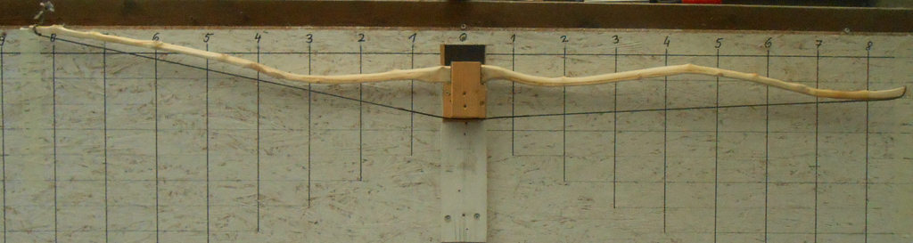

Weißdorn:

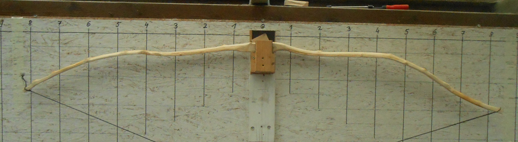

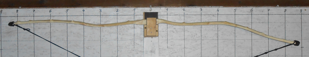

Heute bin ich angefangen schon mal ein bißchen am Weißdorn rumzubiegen, aber nur ein bißchen. Rechts ist der obere WA.
entspannt
entspannt
Wo ich da so dran rumgeszogen hab, hab ich mir die Frage gestellt, ob es Sinn machen würde, das Ende vom oberen WA ein wenig zu flippen damit die Nocke ein wenig höher kommt und ich zumindest einen halbwegs schießbaren Bogen daraus bekomme. Ansonsten weiß ich im Moment ehrlich gesagt nicht so recht weiter, ich glaub ich muss mir noch so den einen oder anderen Gedanken dazu machen. ???
(oder gibt es ein paar Tipps dazu) ;D
Ob der Weißdorn den ganze Stress überhaupt überlebt ist sowieso fraglich.

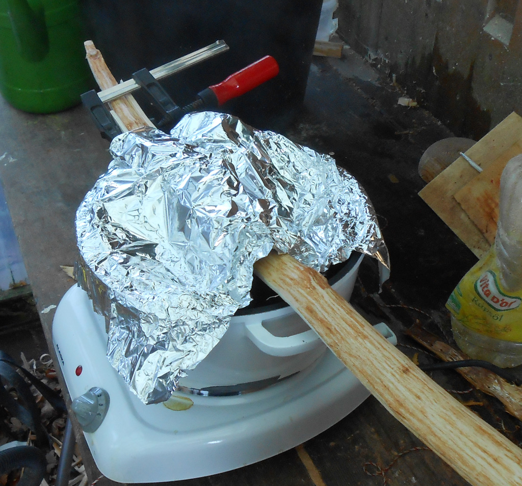

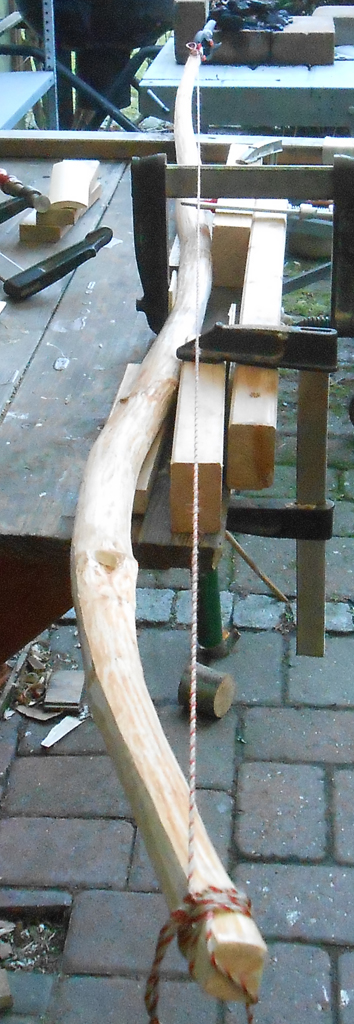

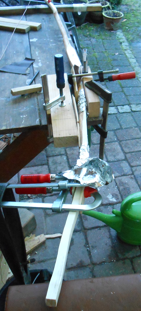

Traubenkirsche:
Gestern habe ich bei der Traubenkirsche noch ein wenig die leichten Verdrehungen der WA´s gerichtet. Heute hätte ich eigentlich weitermachen wollen, aber bei dem Sauwetter im Moment, hat man ja echt keine Lust draussen zu stehen.
WA dämpfen
WA dämpfen
und richten
und richten
Gruß Jürgen
Beiträge: 6678
Hallo, nur weil mir das gerade bei der Traubenkirsche auffällt: Lässt Du den Topf so weit offen beim dämpfen? Iss da nicht die Temp. unter der Haube deutlich niedriger, als sie sein könnte?
JuergenM
Beiträge: 1465
@Neumi
normalerweise mach ich die Folie auch immer weiter zu, warum da nicht, weiß ich auch nicht. Hat aber gut funktioniert.
Gruß Jürgen

Ich habe relativ wenig Tips, aber ich denke, da kommen einige Herausforderungen auf Dich zu ! :D
Gerd
max2
Beiträge: 491
Beitrag von max2 »
Hallo Jürgen,
rechts biegt der Weissdorn nur im Reflex kurz nach dem Griff.
Links ist gleichmässiger, aber auch da kommt die meiste Biegung aus dem ersten Drittel. Ich würde erstmal aussen rumholen.
Wenn du die Sehne beim Auszug weiter links ziehst, kommen die Tips auf ähnliche Höhe.
Vorrausgesetzt er hält, wird das ein schönes schiefes Teil :) .
Viel Glück, Max

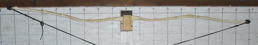

Traubenkirsche:
Gestern und heute habe ich an der Traubenkirsche noch ein bißchen rumgebogen und so langsam bin ich (glaube ich) auf dem richtigen Weg, nur noch an den Ende ein wenig biegen.
im Griff gerichtet
im Griff gerichtet
Das Gewicht hat sich in den letzten Tagen kaum geändert.
Weißdorn:
Auch am Weißdorn habe ich ein wenig weitergeschippelt. Ich habe an den äußeren Bereich ein wenig Holz weggenommen und so langsam gleichen sich die WA´s an, ist aber noch ein wenig hin, aber es tut sich was. Ob ich noch das Ende vom oberen WA flippe, werde ich noch sehen.
Gruß Jürgen

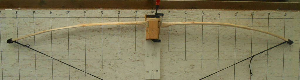

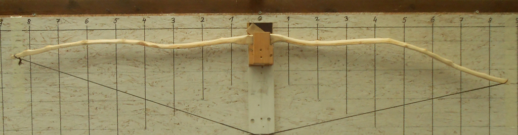

Traubenkirsche:

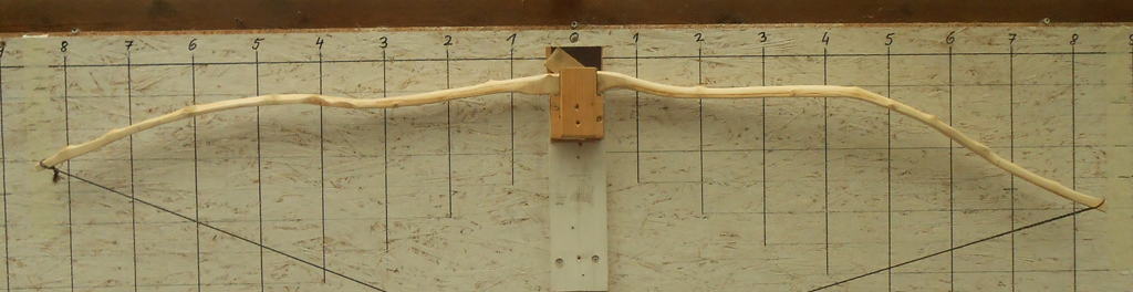

Habe heute auch an der Traubenkirsche schon mal ein wenig rumgezogen. Sieht bisher ganz gut aus. Der oberer WA ist diesmal links. Gestern musste ich noch einmal ein klein wenig nachrichten, jetzt sollte es aber soweit passen.
entspannt
entspannt

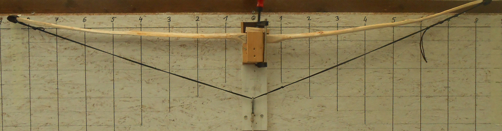

Weißdorn:
Und auch mit dem Weißdorn geht es langsam aber sicher vorran. Den oberen WA habe ich am Ende noch ein kleines bißchen geflippt. Im Moment sieht es eigentlich ganz gut aus.
entspannt
entspannt
Morgen gehts dann weiter.
Gruß Jürgen
