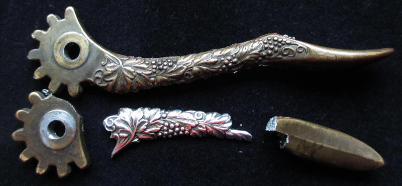

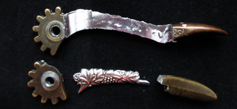

Heute bin ich wieder einen kleinen Schritt weiter gekommen.
Wie schon zuvor geschrieben, wollte ich ursprünglich das Menuki aus einem alten Möbelzierbeschlag machen.
Aber diesen in meinem "unerschöpflichen" (eher unübersichtlichen) Materiallager zu finden, scheiterte.
Es war eine Suche nach der sprichwörtlichen Nadel im Heuhaufen.
Stattdessen ist bei der Suche ein ausrangierter Korkenzieher zum Vorschein gekommen.
Das Motiv (Weinranken und Weintrauben) ist zwar nicht sehr japanisch, aber es schaut nach der Bearbeitung ganz passabel aus.Das Material dürfte wahrscheinlich irgend so ein Alu- oder Zinkdruckguß sein. Es ist zwar schwer, aber unmagnetisch und nicht besonder hart. Wofür ein Menuki gut ist, weiß ich nicht, aber es gehört halt dazu.
PS: da ich das Schwert vorzugsweise aus Recyclingmaterial baue, dauert die Suche danach meist länger als die Bearbeitung. Also wundert euch bitte nicht, wenn meine Posts zu diesem Bau-Faden oft längere Zeit auseinander liegen.

Hehe, cooles Teil. Könntest dann auch Fantasy-Schwerter aus dem Zeug machen...würden sich auf jeden Fall verkaufen.

Du bist der Geilste! Katana aus Second-Hand-Ranz, oba a Menuki muss' scho fei hom, göi?.
Hau ab mit Hattori Honsai! Ein wahres Klatana (Klaus sein Katana) hat nun mal eine Seele mit Weinrankenmuster.

Die Menuki gefallen mir.

Das Menuki ist meines Wissens das einzige Teil an einem Katana welches keine Funktion hat, also rein der Dekoration dient.klaus1962 hat geschrieben: Wofür ein Menuki gut ist, weiß ich nicht, aber es gehört halt dazu.![]()

Durch das Menuki bekommt der Griff eine gewisse ergonomische Struktur. Ein geübter Kämpfer kann so auch fühlen, an welcher Position genau die Hand am Griff liegt auch wenn sie weder die Tsuba noch das hintere Griffende (wie immer das jetzt auf japanisch heißen mag) berührt. Aber in der Praxis macht es für Normalsterbliche wohl kaum einen Unterschied.

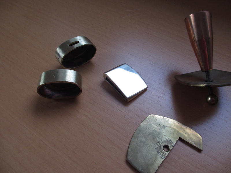

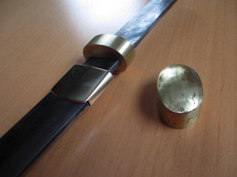

Da hab ich mir was angefangen.
Die kleinen Dinger für den Griff sind ganz schön aufwändig.
Gestern und heute waren Kashira, Fuchi und Habaki dran.Die Klingenzwinge (Habaki) ist fertig poliert.
Die beiden Griffendteile (Fuchi und Kashira) sind nur grob gesäubert vom Flußmittel des Silberlots
Da versuche ich noch ein paar Ornamente draufzukriegen (wahrscheinlich verwende ich die Ätzmethode). Fall es von Interesse ist: Die Habaki habe ich aus 2 Stück 30mm lange Stücke 5x50 Flachmessing zusammengelötet. Zuvor wurde in jeder Hälfte die Klingen- bzw. Angelkontur herausgefräst.

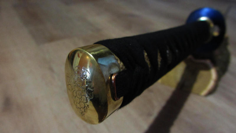

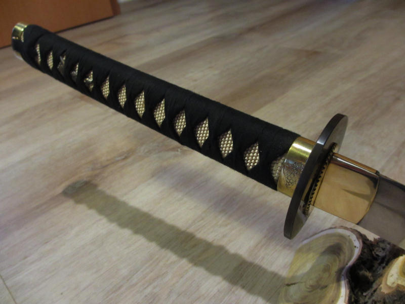

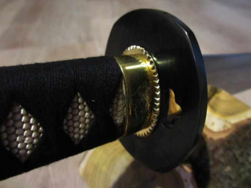

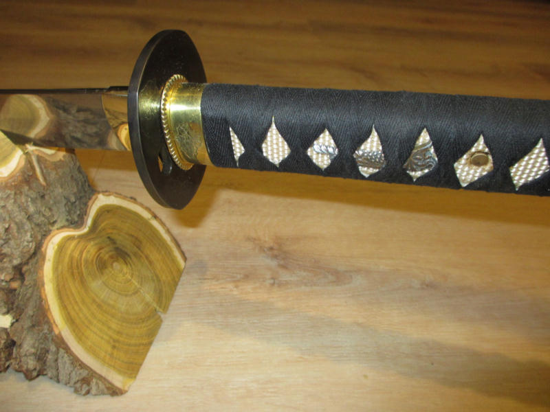

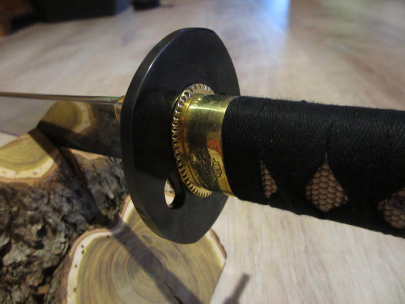

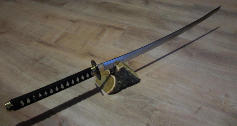

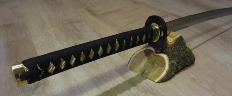

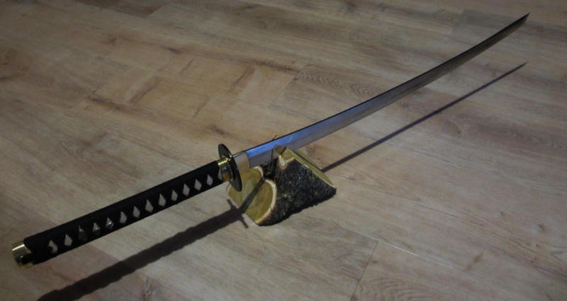

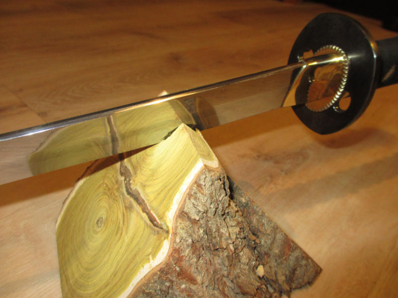

So Leute ...
Hat ein wenig gedauert, weil mir immer andere Sachen dazwischen kommen.
Aber jetzt kann ich endlich damit herumfuchteln.
Im Sommer mach' ich dann den "Bambusbüscheltest" aber mit einer großen Zuchini, die ich danach auf den Grill schmeiße.
Da einzige, was ich übrigens gekauft habe, war das Band für die Griffwicklung. Aber auch das ist nicht original, sondern ein sogenanntes Köperband aus dem Nähzubehör-Laden (0,70Eur/m).
Falls jemand Bilder sehen will, da sind sie. Zum Abschluß: der Ronin im Bademantel mit seinem Recyclingschwert.
Für die Rätselfreunde gibts noch ein kleines Rätsel.
Womit glaubt Ihr, hab ich die Perlrochenhaut gefaked ?
(walta darf nicht mitraten, weil der war neulich bei mir in der Werkstatt)
Die Auflösung, falls es keiner errät, gibts ab Mittwoch.
PS: die Saya und der Präsentier-Ständer sind noch in Arbeit.

Na ist doch toll geworden. Ist das wirklich Dein Bademantel oder der Deiner Frau?
Rochen = Glasfasergewebe
VG
Harald

Re: Ich bau' mir ein Katana
Ein schönes Katana ist Dir da gelungen.
Mir fehlt ein Foto "abgespannt von der Seite"
Nein, einfach nur eine Seitenansicht, damit man die ganze Linie sieht.
Jörg
