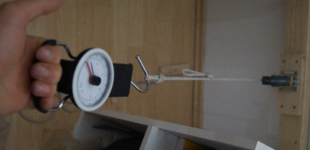

Entschuldigt mir den OT es hat mir keine Ruhe gelassen
Ich habe mal bei meinem Hartriegelbogen den Vergleich gemacht:
31 Pfund bei 26 Zoll Waage am Seil in der Hand
31 Pfund bei 26 Zoll Waage an der Sehne
Evtl habe ich nicht hundert Prozent 26 Zoll ausgezogen und nicht aufs Komma die Pfunde abgelesen aber ich kann mir nicht vorstellen das das mehr als 2 Pfund ausmachen kann ( evtl bei einem Bogen jenseits der 100 Pfund aber dort warscheinlich auch nicht mehr als 5 Pfund diferenz oder? )
Hier noch Bilder von meinem Seilzug:
Das Rad welches ich benutzt habe ist für 80 Kg ausgelegt
Das hatte ich rum liegen da wollte ich nicht extra eine Seilrolle kaufen
Fixiert mit 5,0x60 und das Holz an der Wand mit 2 150er Porenbeton Dübeln die laut Datenblatt 50 Kg das Stück hält.
Das soll ja halten
Die Bogenauflage ist sogar mit 4 Dübeln an der Wand befestigt sollte also bis 150 Kg reichen.
Grüße Mario
Das soll ja halten
Grüße Mario

Re: Der zweite Versuch...
Ich denke, da du eine direkte Umlenkung an deinem Tillerbaum hast, wird der Wert nicht verfälscht. Bei einem Flaschenzug, der ja dafür gebaut wurde um schwere Lasten mit geringen Kraft zu siehen, sieht das Ganze etwas anders aus.

Das ist gut
Würde ich die Waage direkt an den Bogen hängen könnte ich nicht lesen wie stark ich gerade ziehe da würde ich den Bogen bestimmt öfters zu stark ziehen und mir evtl unnötig Set einhandeln.
Grüße Mario
Grüße Mario

@mario
Ich hab es auch getestet und komme auf das gleiche Ergebnis. Kein Unterschied. Eventuell im Nachkommastellen Bereich.
Aber ich Tiller auch nicht mit dem Physikbuch unterm Arm.
Flachenzug gehört nicht an den Tillerstock
Gruss Matthias
Also ich hatte vor mir einen Falschenzug an meine zukünftige Tillerwand zu bauen.
Ich will schließlich auch mal Bögen bauen, die mehr Zuggewicht haben, als ich schieße bzw. schießen kann. Mir ist bis jetzt nichts eingefallen was dagegensprechen würde, solange man die Waage vor die Rollen hängt und aufpasst wieviel man zieht.
Lg Verena
Aber einen Bogen bauen den man nicht einschießen kann ist doch auch doof.
Da hilft nur ab ins Studio und Gewichte stemmen.
Wie willst du den die Waage ablesen wenn du in einem ausreichend grossen Abstand stehst um den Tiller zu beurteilen??
Ausserdem ist das Zugewicht gefühlsmäßig deutlich niedriger wenn man am Tillerstock steht, und dann zieht. Da kann man auch mit beiden Armen ziehen und sich nach hinten lehnen.

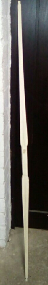

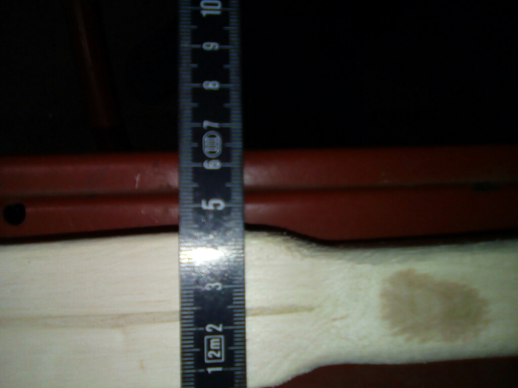

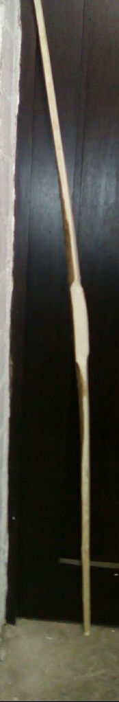

[atIhabe dann mal etwas weiter gemacht und einige Werte gesammelt.
Ich habe es geschafft bis hierher den Stäben auf 173 cm zu bringen. Das ist passiert, weil ich beim Hobeln denn doch etwas extrem zu Nedletips gegangen bin.
Beim nächsten Mal wird alles besser
Aber der Reihenfolge nach. So sieht er nun aus
Und so von der Seite Bei Bca 3cm Breite des Griffes, wenn ich mich Recht erinnere.
Maß in etwa beider Tips. Die Sehnenkerbe muss ich noch schön machen.
Bis hierher ersteinmal. Am Smartphone wird es langsam anstrengend
Servus, wie stark soll er den werden?
Rechter WA-Mitte biegt zuviel.
Noch ein Anfänger Fehler.
Es sollen eigentlich nur 40# werden.
Hoffe, dass.es jetzt noch nicht versaut ist.
Da muss ich dann noch eine Menge Holz wegnehmen.
Die Dicke liegt bei knapp 3cm an den fades und knapp 2cm an den Tips.
Danke für den Hinweis mit dem rechten WA.
Ach ja und mit der Rinde, die auf dem Rücken ist bekomme ich wahrscheinlich noch meinen Spaß.
Mach die RInde gleich runter. Mir ist mal eine mit einem sehr haesslichen Geraeusch abgeflogen. Kein Spass.
Der biegt im Moment nur in den WA-Mitten, da muss zum Griff und zu den Enden noch was weg.
Nochwas: Needle-Tipps sind halb so breit wie deine. Auf 10mm am Ende kannst schon runtergehen
Servus, ja 40# ist realistisch - die Dicke an den Fade Outs ist noch viel zu viel, da genügen für den Anfang so ca. gute 2 cm.
Aufpassen beim oberen WA - Mitte da ist er in der Breite etwas schmal, da noch genügend Material in der Dicke lassen.
Rinde einfach oben lassen , sieht gut aus oder ich hab meine Hasel kurz mit heissen Tüchern eingewickelt, wenn die Rinde nass ist, lässt sie sich gut runterschaben.
Manche machen es mit dem Hockdruckreiniger.
So hatte ich die, als der Bogen noch 10 cm länger war. War mir aber irgendwie zu heiß und so hab ich ihn kürzergemachtfatz hat geschrieben: Nochwas: Needle-Tipps sind halb so breit wie deine. Auf 10mm am Ende kannst schon runtergehen
