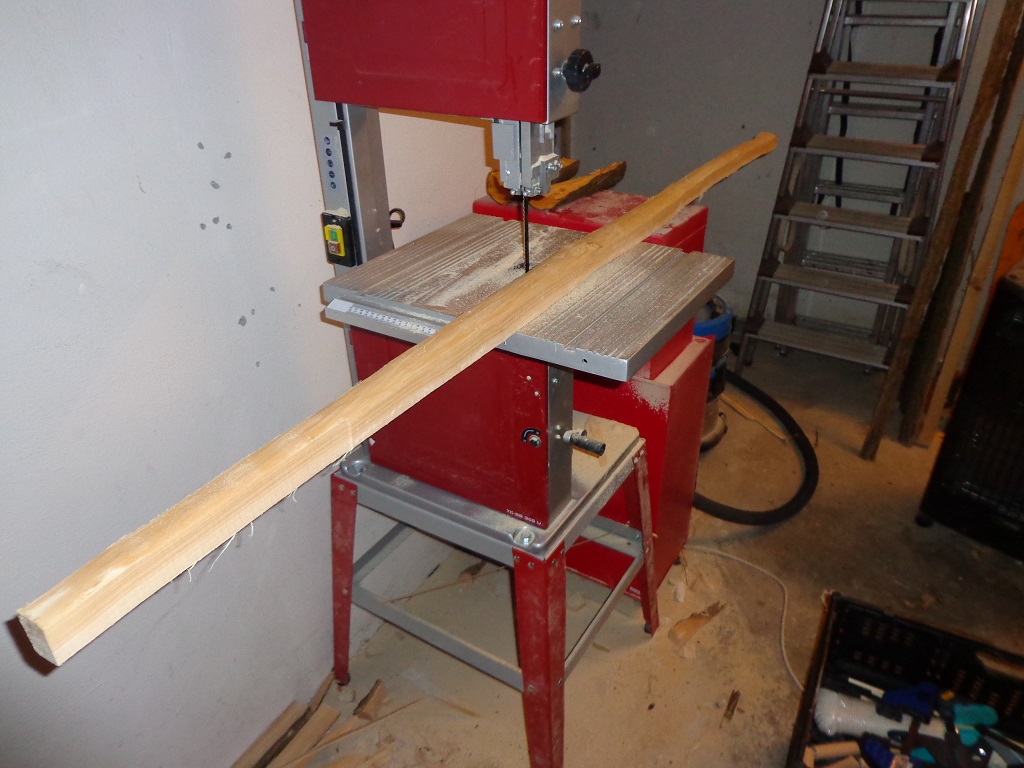

Einhel TC-SB 305 U
Ich denke, dass ist das günstigste, was man zumindest IRGENDWIE gebrauchen kann.
Habe schon lange mit einer geliebäugelt... Und dann hatte ein Baumarkt hier in der Nähe das Teil doch tatsächlich in der Woche vor Weihnachten einen Hunni billiger in die Werbung genommen.
Da bin ich schwach geworden.
Hat den dicken Holler relativ klaglos geteilt, bis ich am Ende derb verkantet und das Blatt runtergerissen habe.
Ist aber nix kaputtgegangen.
Bin zufrieden. Für das Geld kann man nicht mehr erwarten.
Werde mir nur mal noch ein breites Blatt für gerade Schnitte und ein sehr dünnes für Feinarbeiten zulegen müssen.
Aber mein Hobbybudget ist mit der Säge erstmal für eine Weile ausgereitzt.

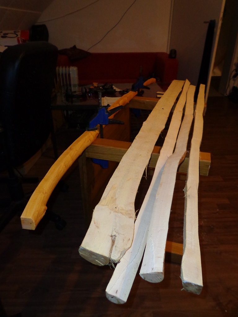

Heute mal den Weißdorn, da er noch keine Wellen geworfen hat, mutig auf 4x4cm zurechtgestutzt und gepellt.
Was für eine Viecherei.
Da ist einen Hartriegel schälen im Vergleich ja so, als würde man einen Apfel pellen.
Ein paar eigenartige Stellen hat er... Na wie auch immer... erst mal eine Woche auf dem Dachboden ruhen lassen.. dann schauma weiter. In Anbetracht der vielen Holler und Hartriegel werde ich mal versuchen den hier als Primärprojekt zu behandeln.
Der oder der schon verschlankte Holler sollen was Elbiges (zumindest von der groben Form her) mit hoffentlich um die 70# werden.
Da ich bis jetzt nur Flachbögen verbrochen habe ist das mal eine Herrausforderung für mich.

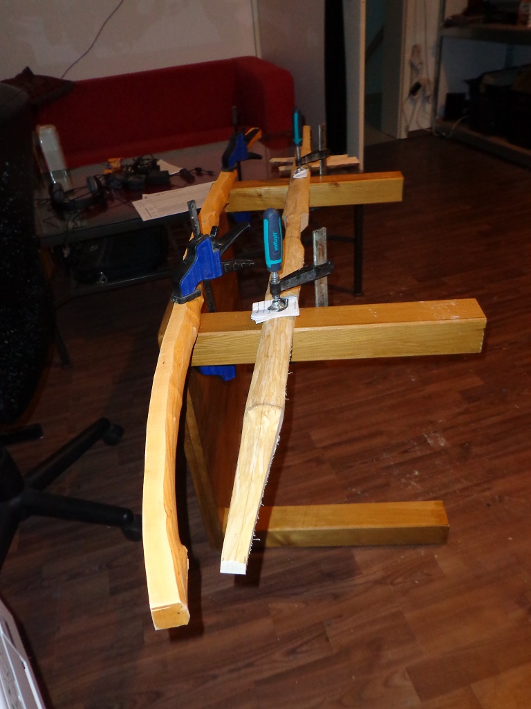

Heute mal die 2te Hälfte vom Holler auf Grobmaße geschnitten.
Der ELB-Teil liegt schon in der Wohnung und verliert nur noch gute 15g/Tag.
Hat sich auch nur ganz min imal verdreht -> werde sicher im Laufe der Woche näher an die Endmaße heranarbeiten.
Hartriegel ist raus, ca 90° Drehwuchs... ich nehme die halbwegs geraden 120cm und baue einen schicken Bogen für die Lütten draus denke ich.

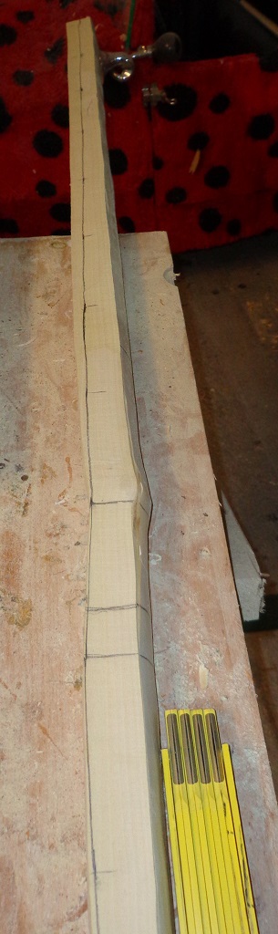

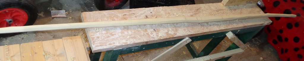

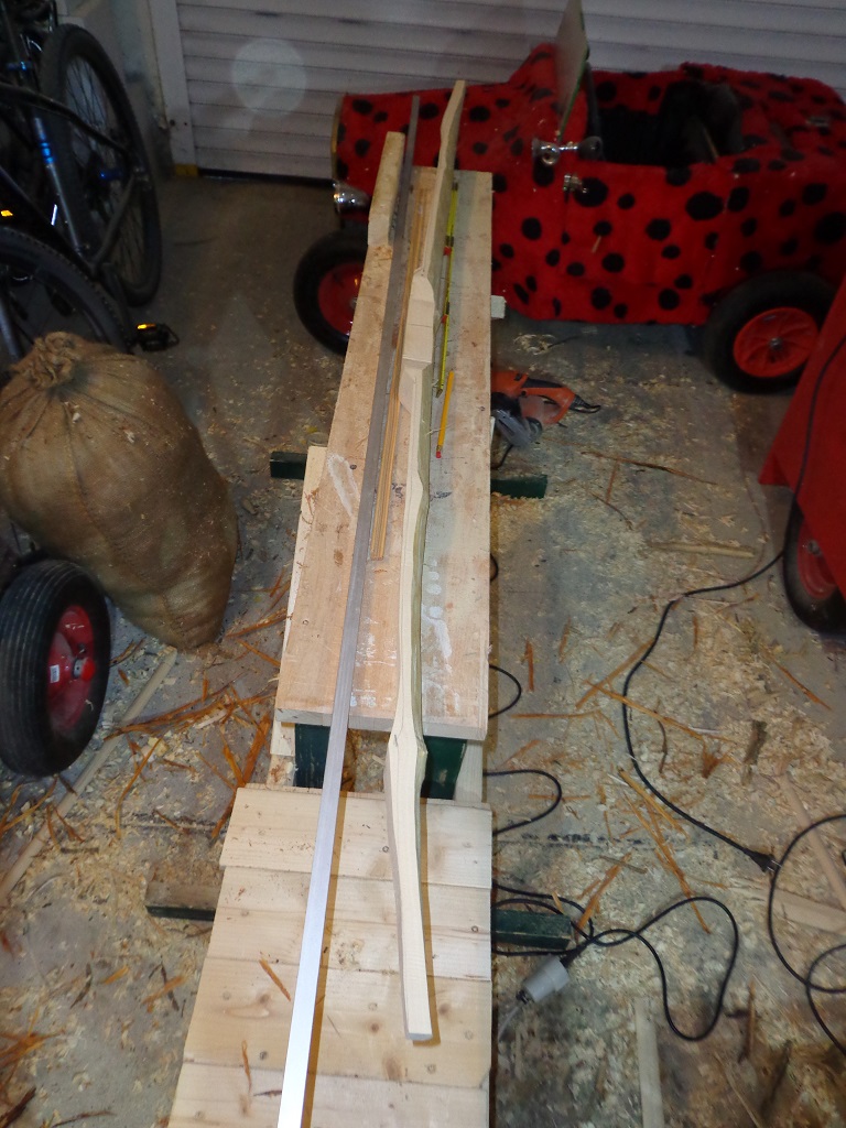

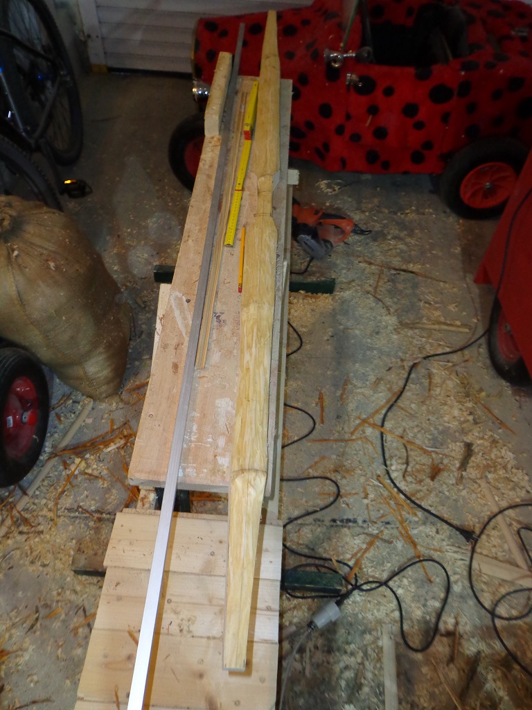

Heute den Holler-ELB (der genaugenommen leider kein ELB ist
.... nur 179 NtN) in Form gebracht.

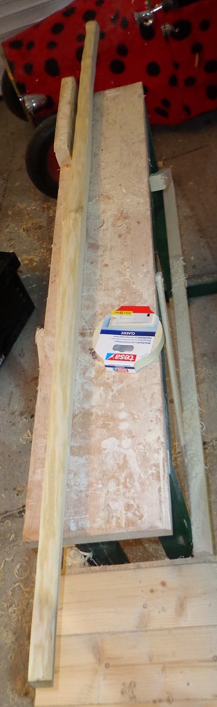

Mit Malerkrepp den Rücken abgeklebt, damit ich den nicht wie beim gerade bearbeiteten dünnen Testbogen eine Stunde wieder sauberradieren muss
Dann mit der Bandsäge vergewaltigt
weiter misshandelt

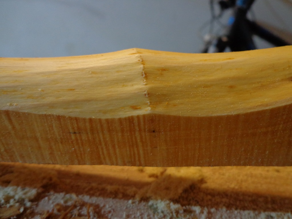

An dieser Stelle auf Standhöhe gebodentillert, was er klaglos weggesteckt hat...
ich hab mir dagegen fast in die Hose gemacht und den Rücken verrenkt... das Alter

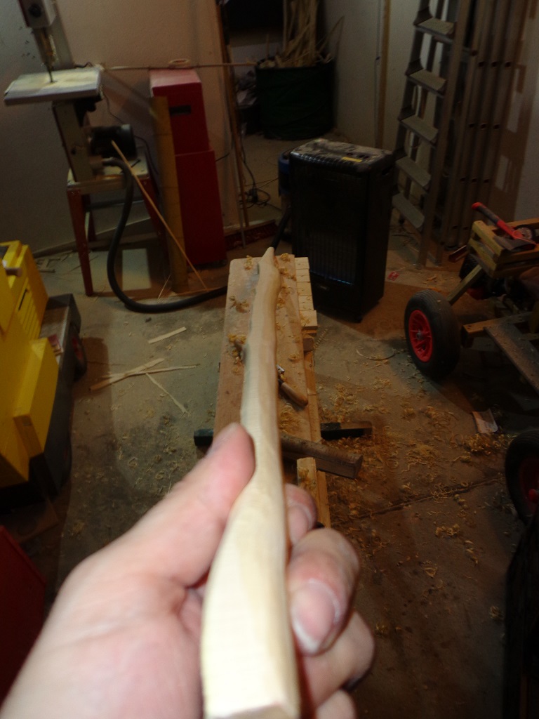

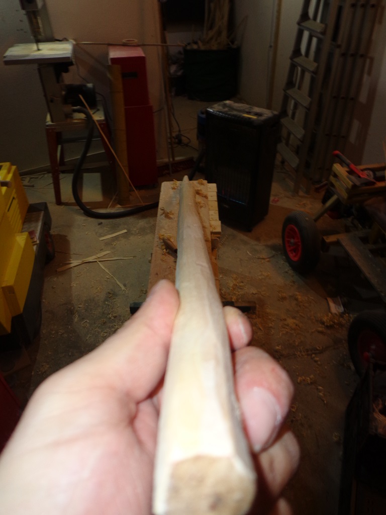

und anschließend grob rund geschnitzt
Bevor ich die Enden auf 12cm verjünge lasse ich ihn aber erst mal noch weitestgehend fertigtrocknen...
Gewicht aktuell 712g
