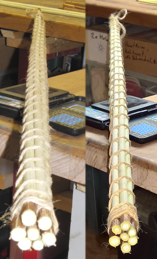

Fotos zu den Pfeilschäften gibt's auch neue:
vorher / nachher... ob das viel gebracht hat,
werden wir noch in ein bis zwei Wochen sehen... oder eher nicht, weil ich keine Vergleichsgruppe gebastelt habe.

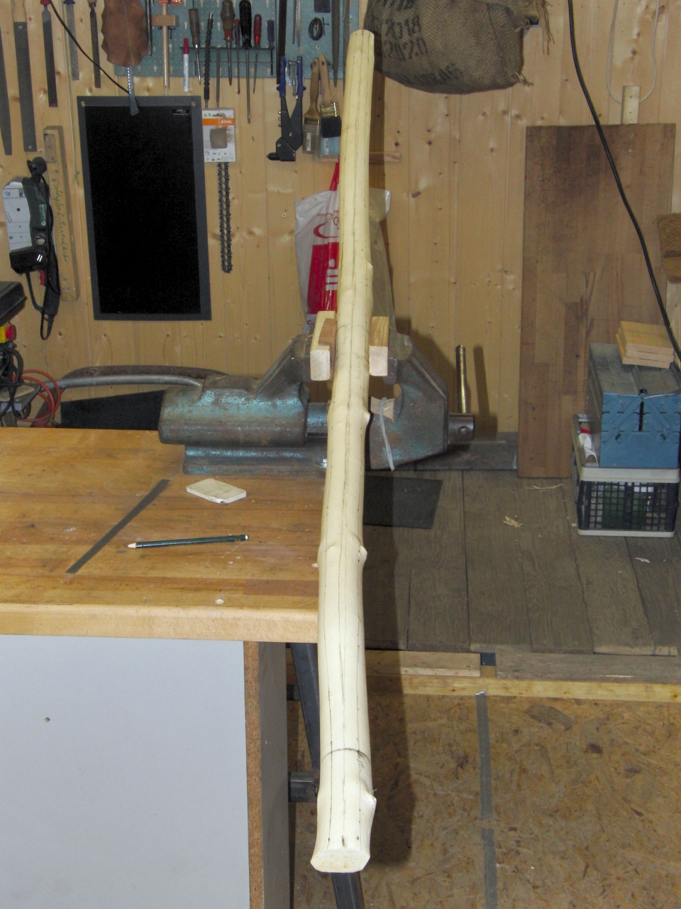

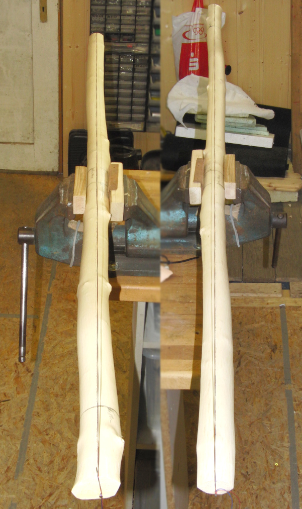

Zwischendurch habe ich dem Stave die Rückenlinie aufgemalt:
Die verwendeten Werkzeuge hierfür waren Schraubstock, kleine Nägel, Hammer, Mittenwicklungsgarn und ein Bleistift.

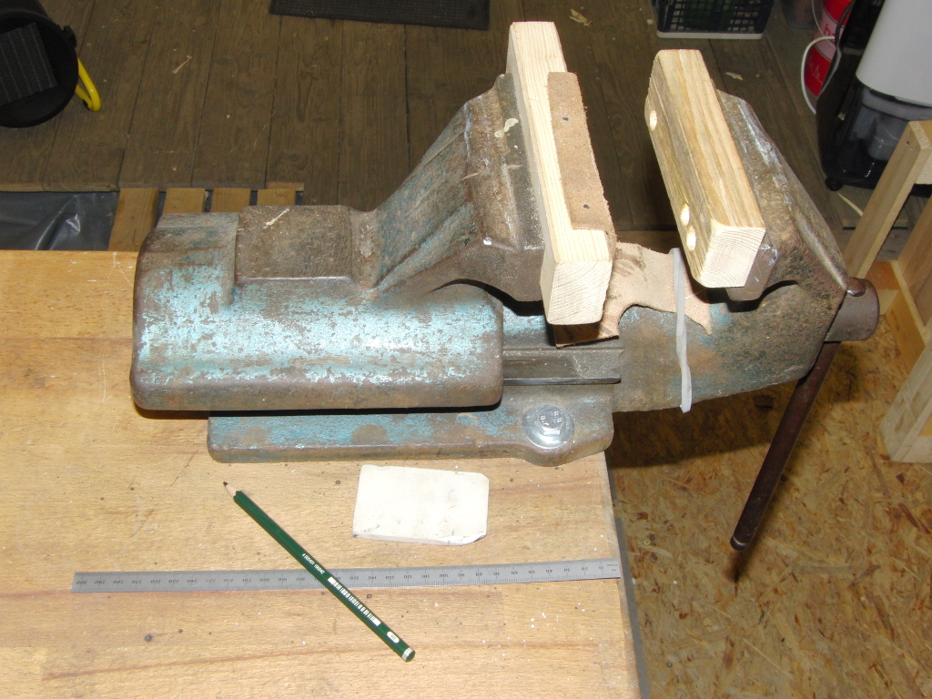

Gestern Abend habe ich es wieder in die Werkstatt geschafft und mit Schraubstock, flexiblem Stahllineal, 4B Bleistift und Radiergummi den Breitenverlauf des Bogens markiert.

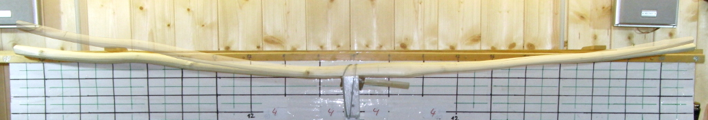

Auf den Bildern habe ich dann gesehen, dass sich der Reflex noch verstärkt hat.
Der Reflex ist auf 4" angewachsen, entsprechend etwa 10 cm.

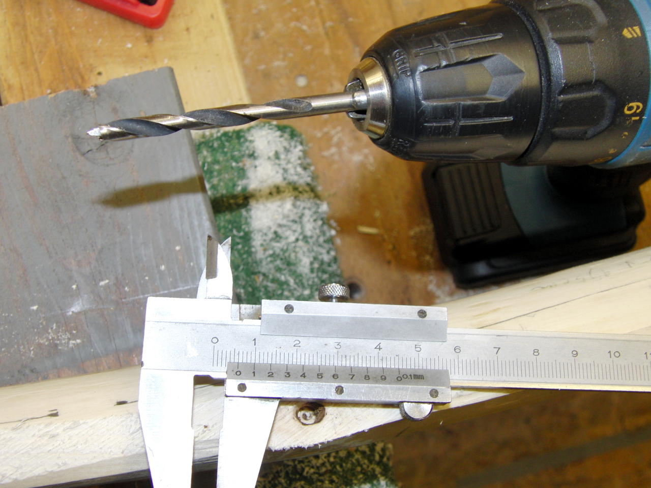

Der Rohling hat in jedem Wurfarm einen ungünstig gelegenen Totast im Biegebereich. Im weiteren Verlauf werde ich diesen wohl mit einem hierauf dressierten großen nachtaktiven Waldvogel auf den Pelz rücken >:) .
Nicht jeder Totast, der auftaucht löst sich in Wohlgefallen auf oder fällt aus dem Bereich.
Mit Akkuschrauber und 5 mm Bohrer nach dem Verlauf geforscht.
Im griffnahen Biegebereich ist eine programmierte Schwachstelle nicht angenehm.
Wenn ich kein allzu hohes Zuggewicht anstrebe, wird das nach Korrektur schon halten...
