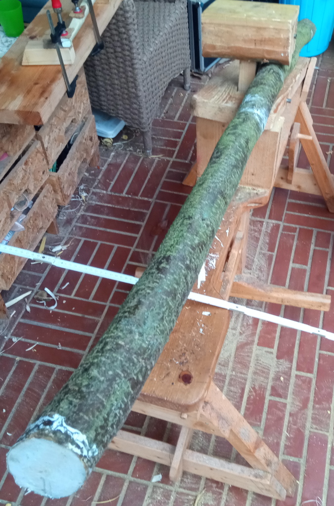

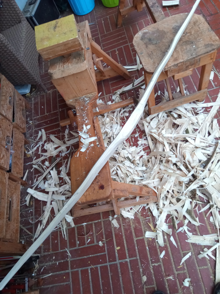

Heute war der Hasel dran.
Dicken Brocken auf's Schnitzpferd und abgeplagt.

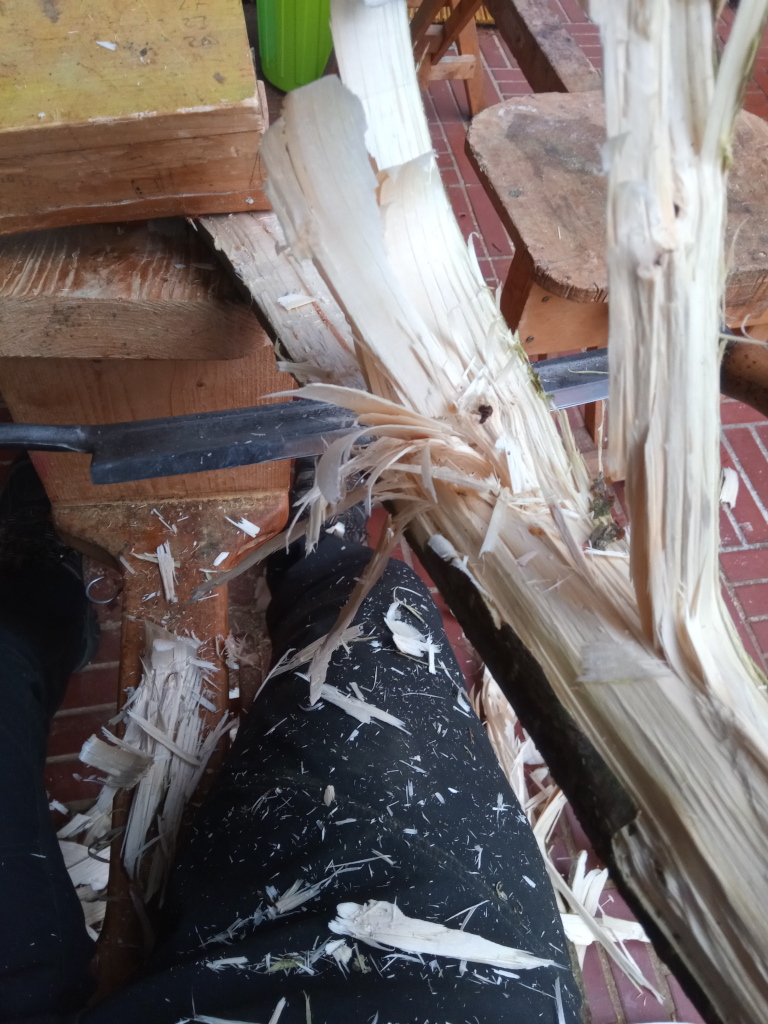

Spalt-Schneide-Technik:
Das sind mal Jahresringe:
Und so sieht's dann aus für's weitere Trocknen

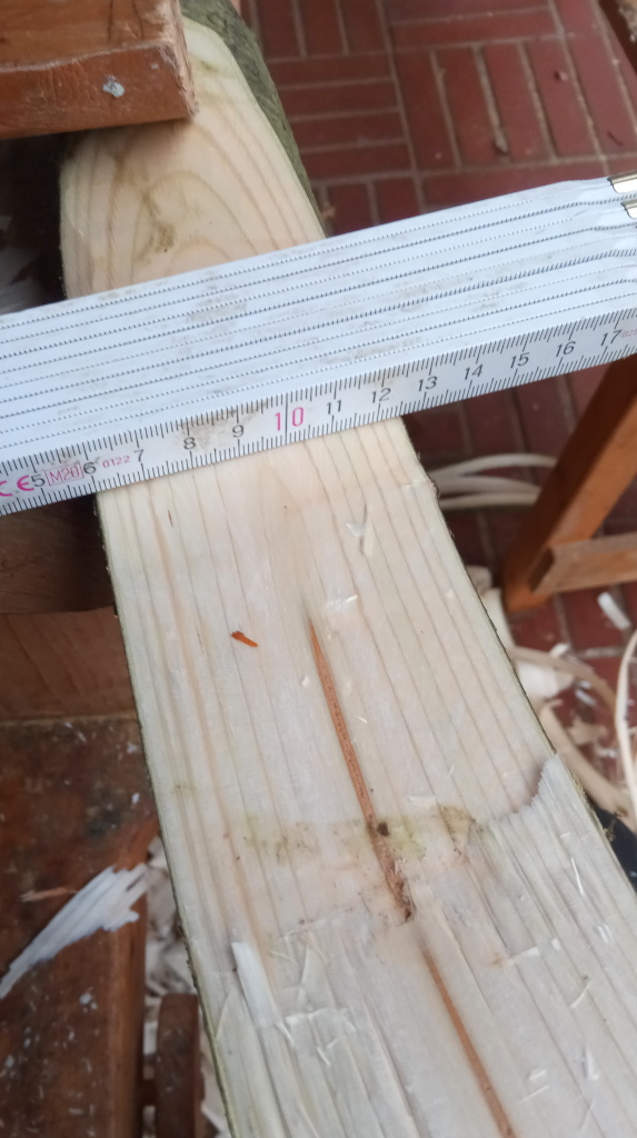

Uranus79 hat geschrieben: 03.01.2021, 09:29 Oder meintet ihr, wieviel von dem Aststumpf noch übrig ist? Hier ein Detailbild
Damit ist gemeint , dass du auf der einen Seite wo der Ast selber liegt min.1,5-2 cm hätte stehen bleiben müssen. Bei dir sind es vielleicht wenn es hoch kommt 0,5mm....
Gruß markus

Einmal cm, einmal mm, stimmt das so? 1,5-2cm extra wäre ziemlich breite Beule...

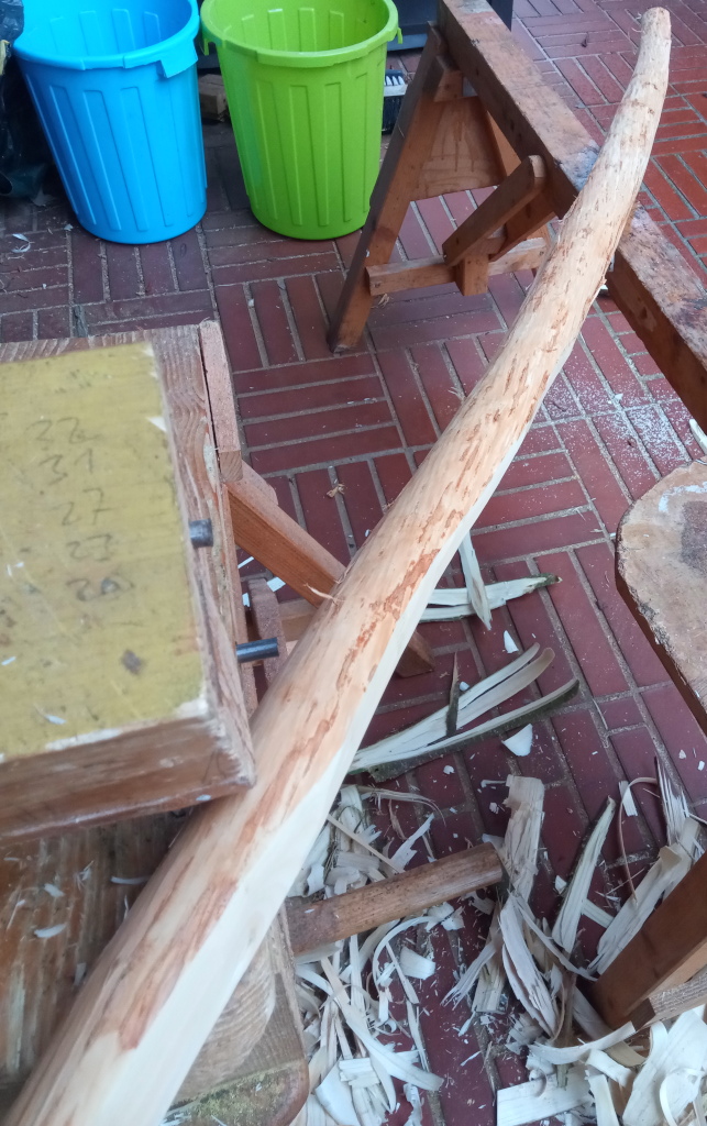

Ansonsten gibt es leider nicht viel Neues, die zwei Kandidaten trocknen vor sich hin, auf dem Hasel habe ich die endgültigen Breitenmaße eingezeichnet. Da ich komplett draußen arbeiten muss, es wirklich sehr unangenehm ist, und ich den leichten Bibbes habe, wie man hier in Hessen sagt, kann ich auch nicht viel machen im Moment.
das Pfaffenhütchen steht inzwischen im Keller, der Hasel sogar im Wohnzimmer nahe Terrassentür, beide ohne Risse.

Uranus79 hat geschrieben: 11.01.2021, 17:42 Einmal cm, einmal mm, stimmt das so? 1,5-2cm extra wäre ziemlich breite Beule...
Sollte natürlich 0,5cm heißen ::) . Man gibt soviel an der Seite dazu, wie der Ast dem Rücken nimmt. Für mich sieht es so aus , als wäre der Ast 1,5cm im Durchmesser oder? Zum Schluss kann man immer nochmal was weg nehmen , wenn man meint , dass die Beule zu stark ist. Dran machen geht halt nicht mehr. Deine gelassenen 0,5cm müssen die komplette Last des Astes aufnehmen, was der Ast dem Rückenring nimmt...

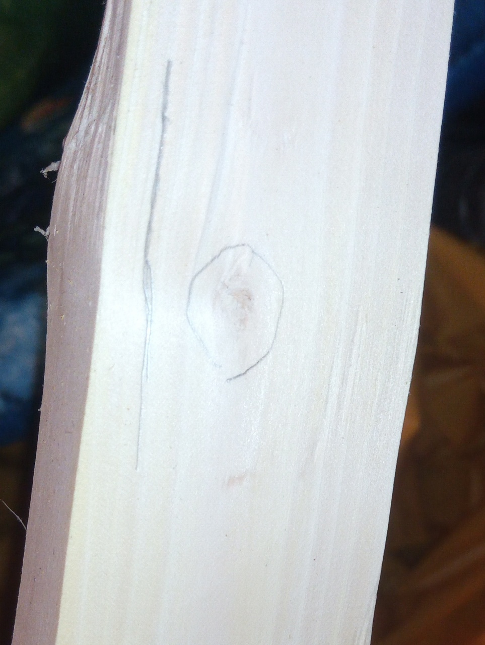

Im Zweifel gehst halt einfach mit der Faser um den Ast rum. Da brauchst keine Regeln und nix messen ::)

So mache ich das auch normalerweise (von geistigen Aussetzern Mal abgesehen ;D ), gerade beim abzeichnen und schneiden gucke ich auf die Fasern. Meine Breiten zeichne ich immer relativ dazu. Als ich den von der Bauchseite geschnitten habe, lief es zumindest nicht um den Ast oder ich habs verpeilt. Holzfaser bestimmt Form, bin ja kein Schreiner...

Sonst bin da auch nicht so genau, aber bei Pfaffenhütchen schon, da die gerne bei Ästen am Rücken reißen und ich hatte schon genug davon unterm Messer...

So, habe mich für ein Foto noch mal in den Keller begeben, bauchseitig liegt der Ast in der Mitte des Wurfarmes, ich habe den Faserverlauf mit einem spitzen Bleistift nachgefahren. Dort sieht es nicht so schlimm aus, was der Rücken mitmacht werde ich erleben. Ich bin gespannt, was aus dem Stück Holz wird.

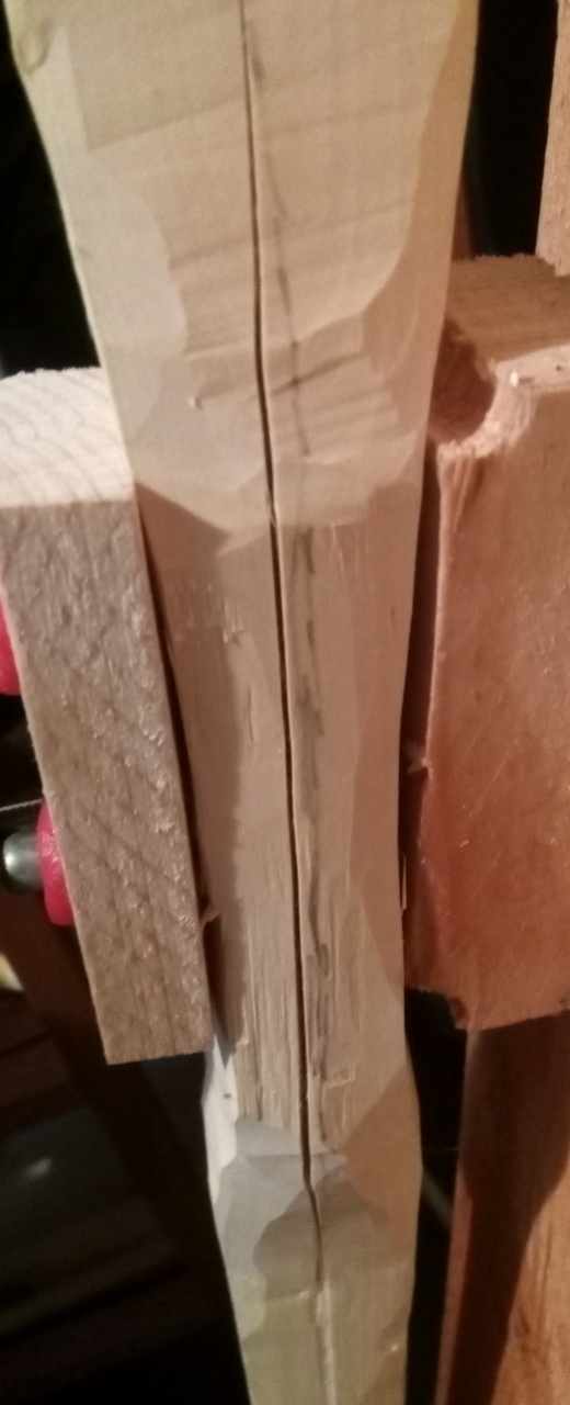

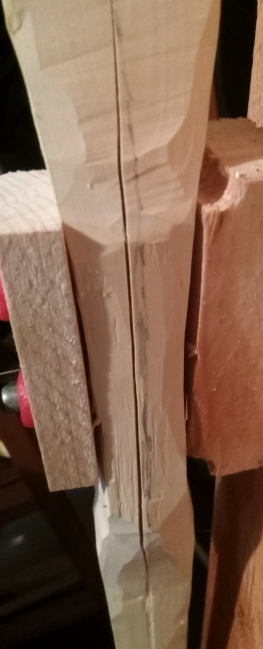

Kaum im Keller, schon gerissen...

Risse am Bauch sind nicht dramatisch, gehen meist ja nur bis zum Markkanal.

ja, ich bleibe weiter optimistisch. Der Rohling bleibt auch an Ort und Stelle und eingespannt, kann ja jetzt nicht viel schlimmer werden.ich muss mir jetzt nur überlegen, ob ich den Riss irgendwie ausweite und durch anderes Holz ersetze, was ich einfüge, oder den Griff planiere und mit anderem Holz ersetze oder Kleber in den Riss und zusammenpressen. Letzteres gefällt mir aber irgendwie nicht so.

Den Spalt zudrücken bringt nur neue Spannung ins Holz, am Besten abwarten bis sich nichts mehr ändert, den Spalt mit einer Feile symmetrisch feilen und einen Keil einkleben.
Wenn man da noch ein andersfarbiges Holz für nimmt, dann geht das noch als Deko durch.

Ja, so ähnlich waren meine Überlegungen auch. Mein Hirn fantasiert da so etwas zusammen wie mit einem hohlbeitel oder einem Dremel Schleifer einen runden Kanal schaffen und dort ein entsprechend passendes rundes Stück Holz eineulieren... Farblich abgesetzt hätte ich noch was da, das wäre dann aber mit den Regeln des Wettbewerbs etwas fraglich.

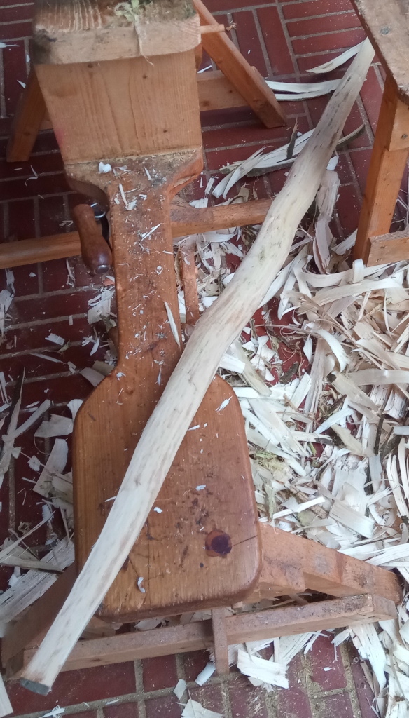

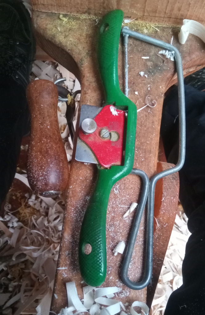

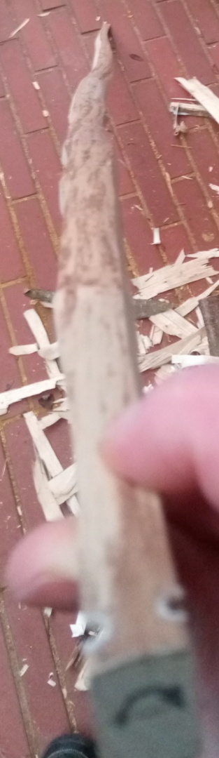

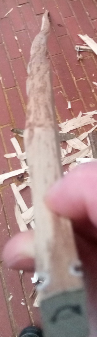

Heute konnte ich mal etwas machen, den Hasel auf die endgültige Breite bringen, ein leichtes Trapping probiert, und die dicke auf brauchbare Maße bringen. Ein paar provisorische Sehnenkerben an der Seite. Dank Drehwuchs hat sich das Ding verdreht. Da muss ich mir noch überlegen, wie ich damit umgehe. Gewicht aktuell 772g, der dürfte so gut wie trocken sein. Bilder von Werkzeug und vom Verdrehen.
