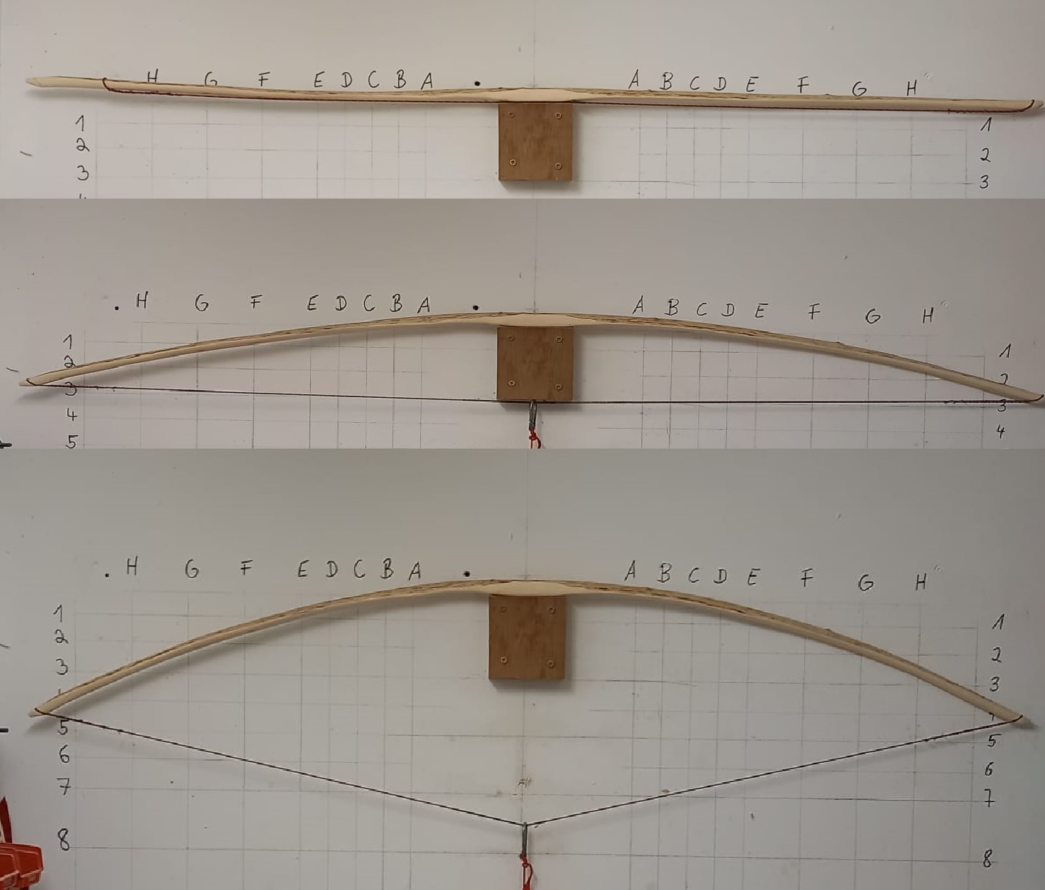

Also bin ich vorgestern schonmal grob ans Tillern.
Ist kein einfacher Kamerad da der 1 WA immer noch sehr reflex ist.

...also unter "sehr" reflex verstehe ich aber andere Kaliber... ;) ;D
Tipp: Denke dran, dass reflexe Bereiche sehr plötzlich "kommen" können... daher lieber erst mal immer noch ein wenig Asymmetrie hinnehmen, bloß nicht zu viel auf einmal wegnehmen!

Das was der Rabe geschrieben hat(bezgl. reflexe Bereiche) bitte unbedingt berücksichtigen.
Das letzte Drittel Richtung WA - Ende (Tips) sind auf beiden Seiten noch zu steif.

Gestern und heute wieder ein bissle weitergeschafft
Tillerphase 2.0:
gestern Abend
gestern Abend
Dann gings heute Mittag weiter..
Kurz ein paar Infos am Rand:

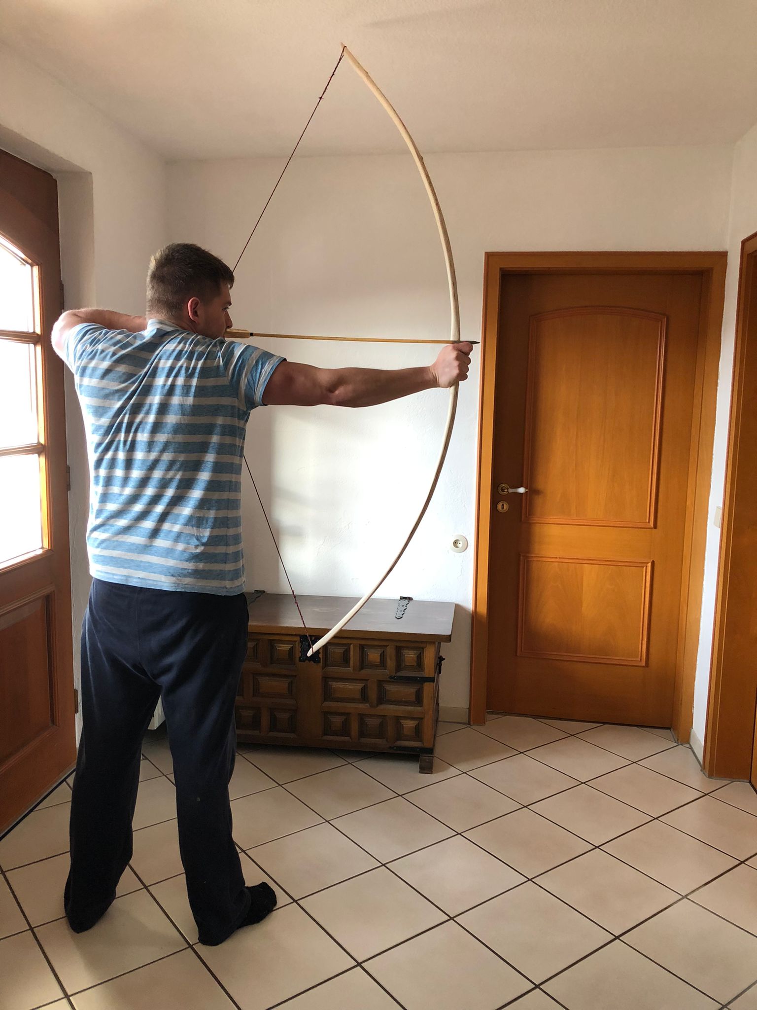

Der Hartriegel ist jetzt ca 180cm lang (ungespannt) und wiegt 750g.
Breite der WA nach den FO auf beiden Seiten 36mm, Dicke nach den FO ca.28mm.
Momentanes Zuggewicht 70# bei 27". Auf 28,5" will ich noch raus
Auszug 27"

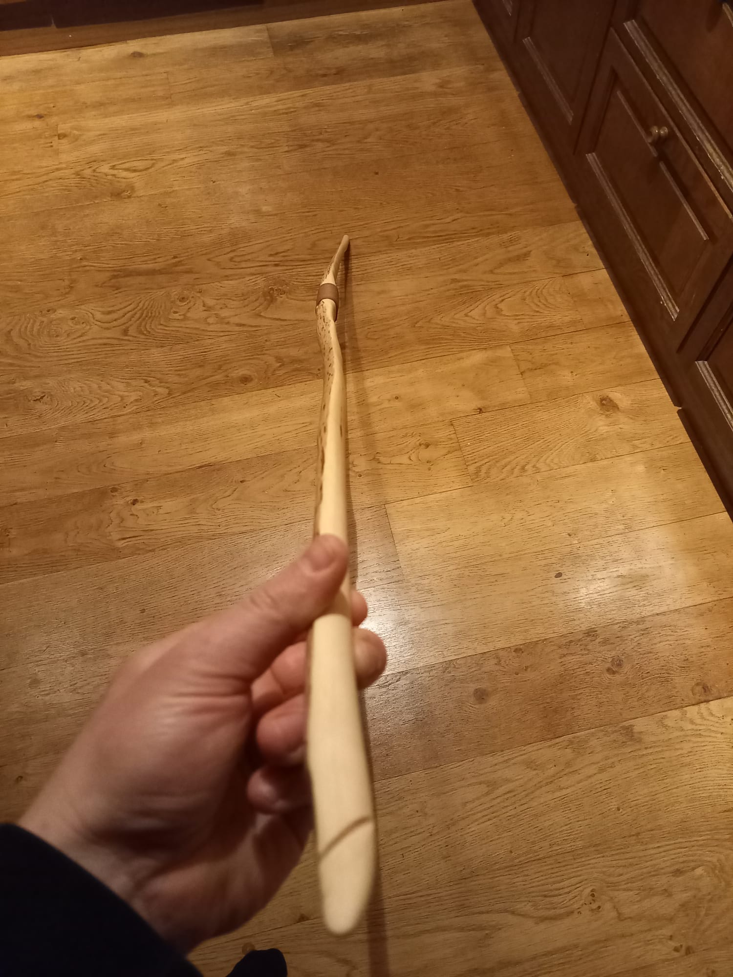

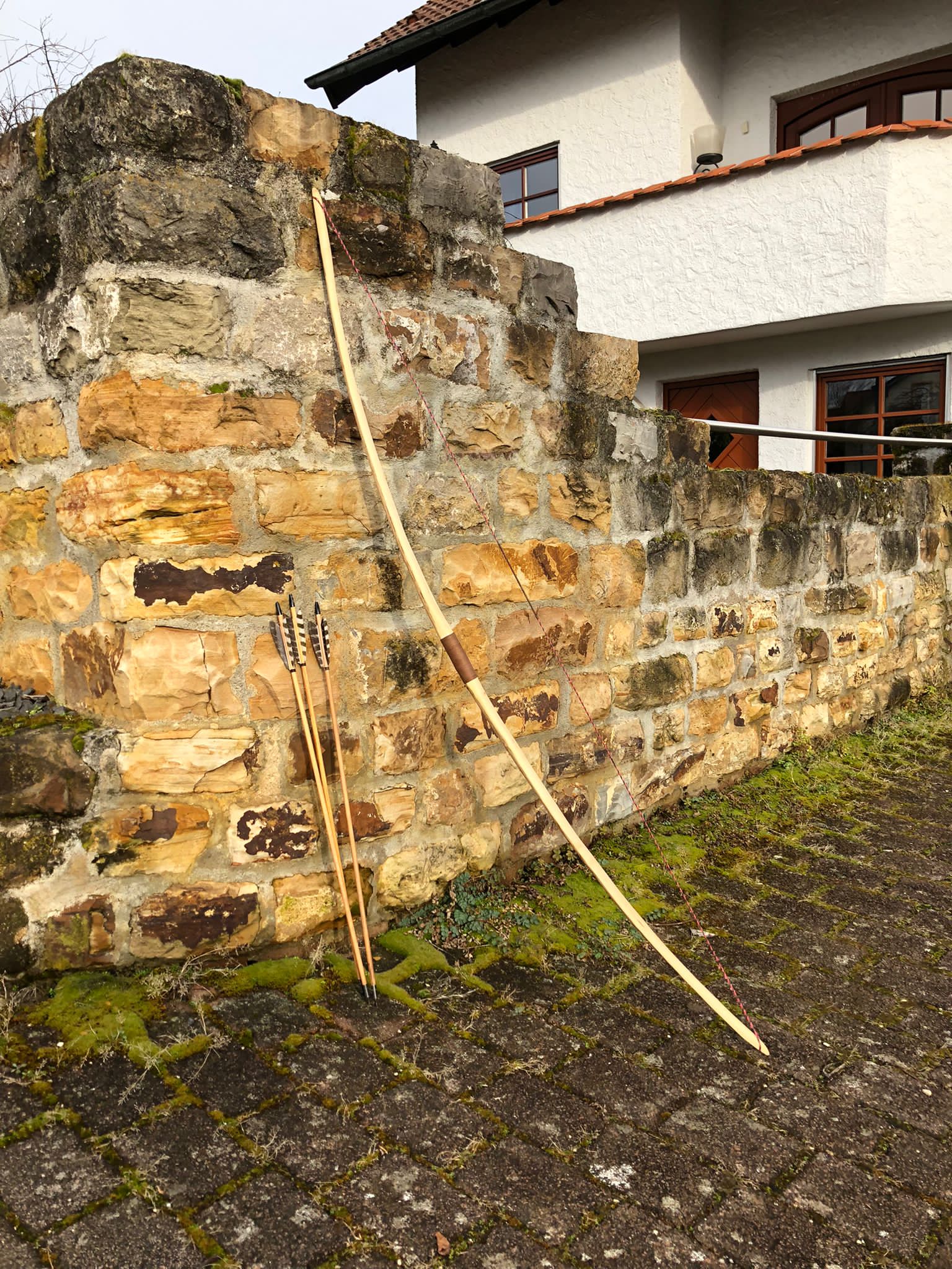

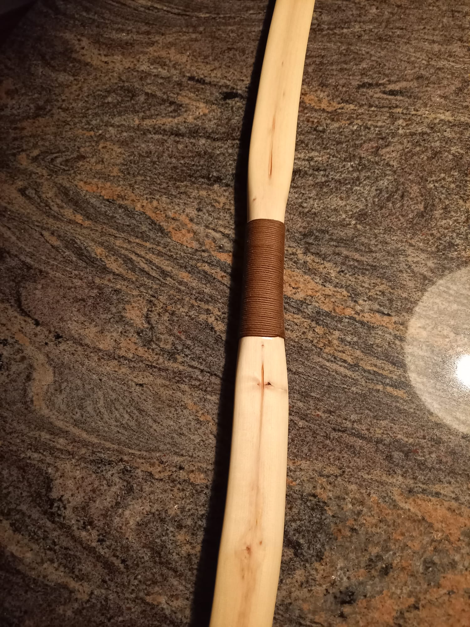

Griff ist drauf.
momentanes Gewicht mit Sehne und Griff ist bei 695g

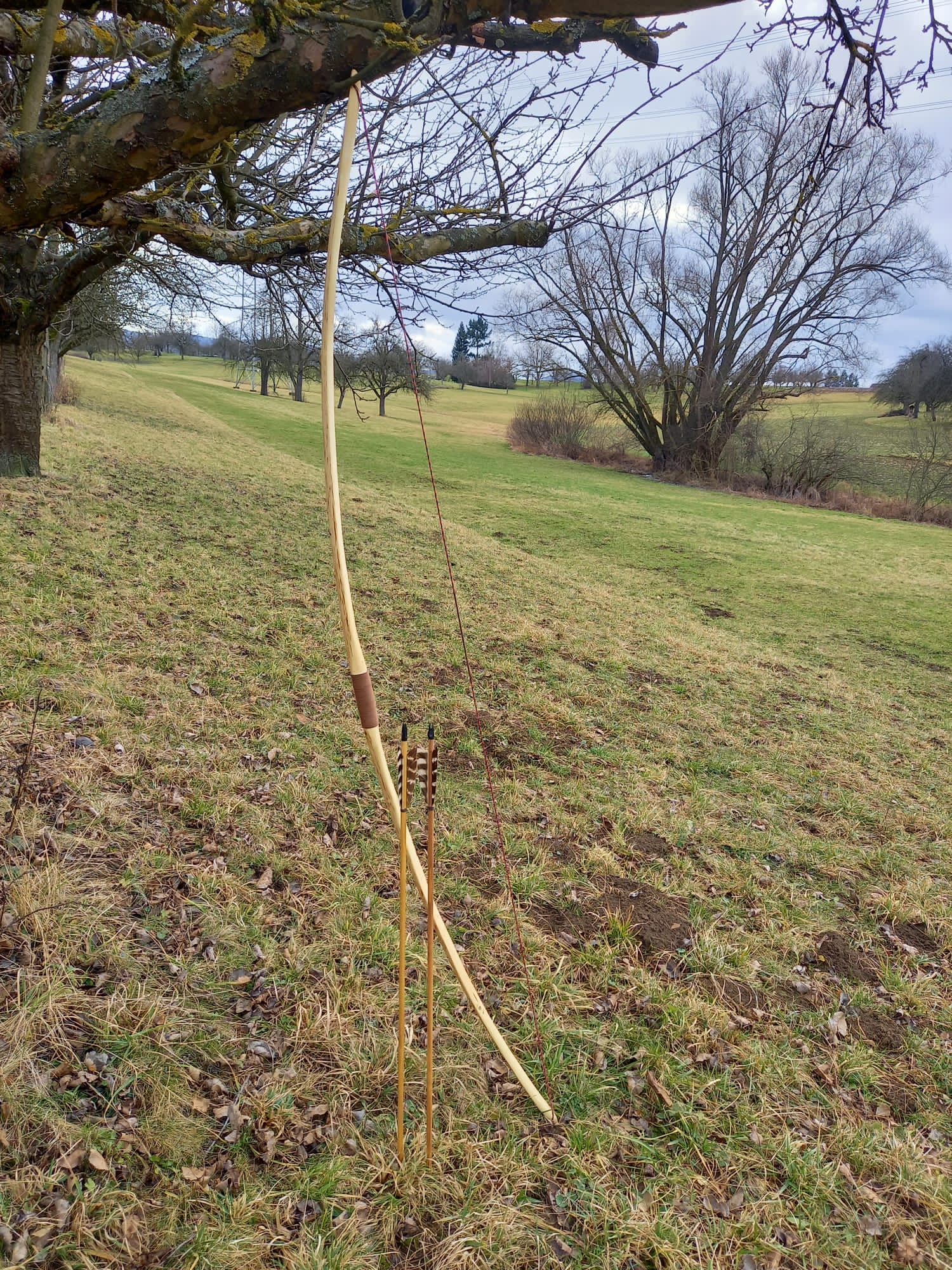

Bogen fertig :)

Ich würde bei dem präsentieren Bogen noch mal über den oberen Wurfarm gehen. Auf den Auszugbildern sieht man deutlich, dass er noch stärker ist und auf der Tillerwand scheint es nur gleich, weil der untere Wurfarm abhebt (ergo der obere zu stark ist).

Ich hab die Enden bissle schmaler gemacht und somit den Bogen nochmal ein paar Gramm erleichtert.
Ich bin richtig positiv überrascht. Gleich auch mal Weitschießen gemacht und bin (lt. Maps) auf ca 185m mit 11/32 & 125g-Spitze gekommen.

@Rotzeklotz: Hab ich mir auch überlegt aber da mach ich nix mehr. Der obere WA ist nämlich der der von Anfang an die 2 reflexe Stellen hatte. Deshalb denk ich da, dass der Schein auch teilweise trügt.
Rotzeklotz
Beiträge: 1779
Re: Saplingbow 14, MrCanister, 3x Hartriegel, 1x Hasel
Beitrag von Rotzeklotz »
Nee, täuscht nicht, der untere WA ist dazu ja noch deutlich reflexer (das bisle beim oberen zähl ich nicht mit) ;)
Aber deine Entscheidung

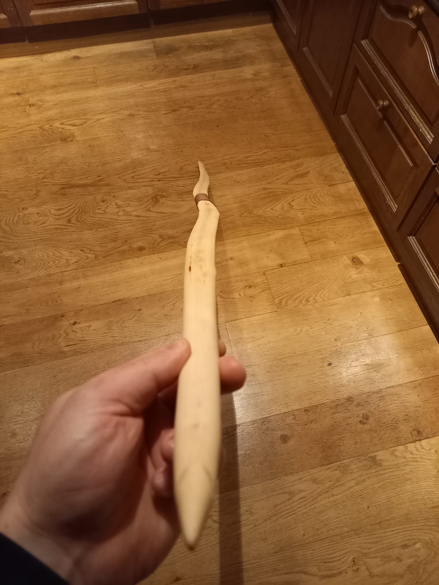

Ich denke das Verhältnis Bogengewicht / Zuggewicht ist hier im grünen Bereich. Der Prügel ist zwar schon schwer (wie jeder HArtriegel) aber ich hab mir bspw. überlegt ob ich ihn im Bereich des Tipps (vorvorletztes Bild in der Präsentation, wo mein Pfeil danebenliegt) einfach kerzengerade mach auch wenn da ein kleines Astloch ist.. -->viewtopic.php?f=82&t=32520&p=582194#p582222 ( vorvorletztes Bild)
was meinst du /ihr? das wären vom Abstand ca. 10cm von den Nocken.
Wären dann immerhin bestimmt 10gweniger Fleisch
