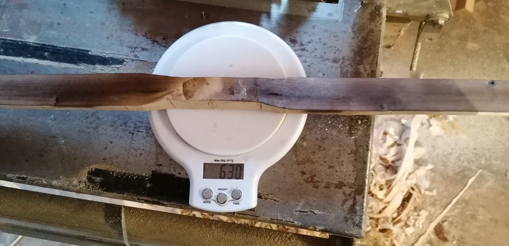

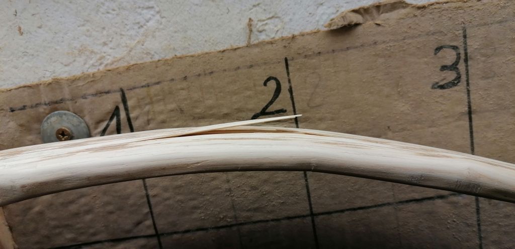

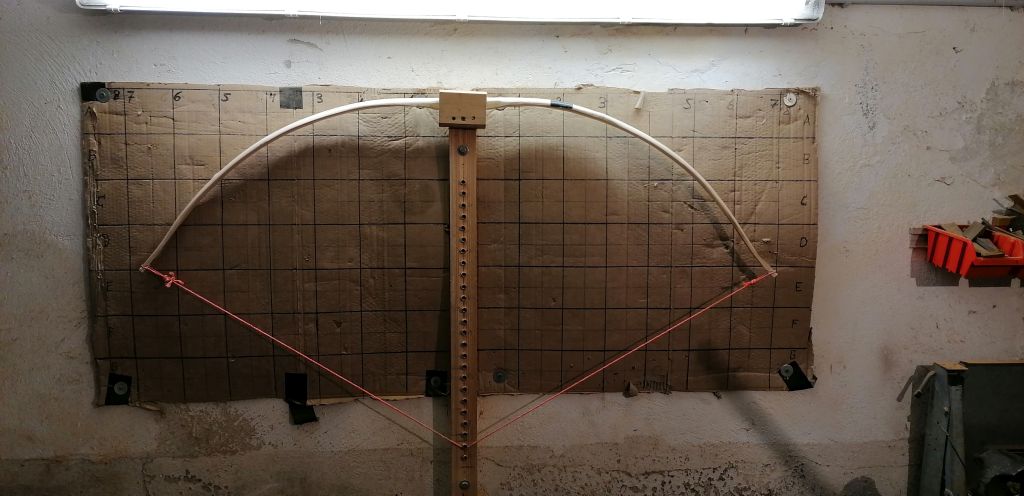

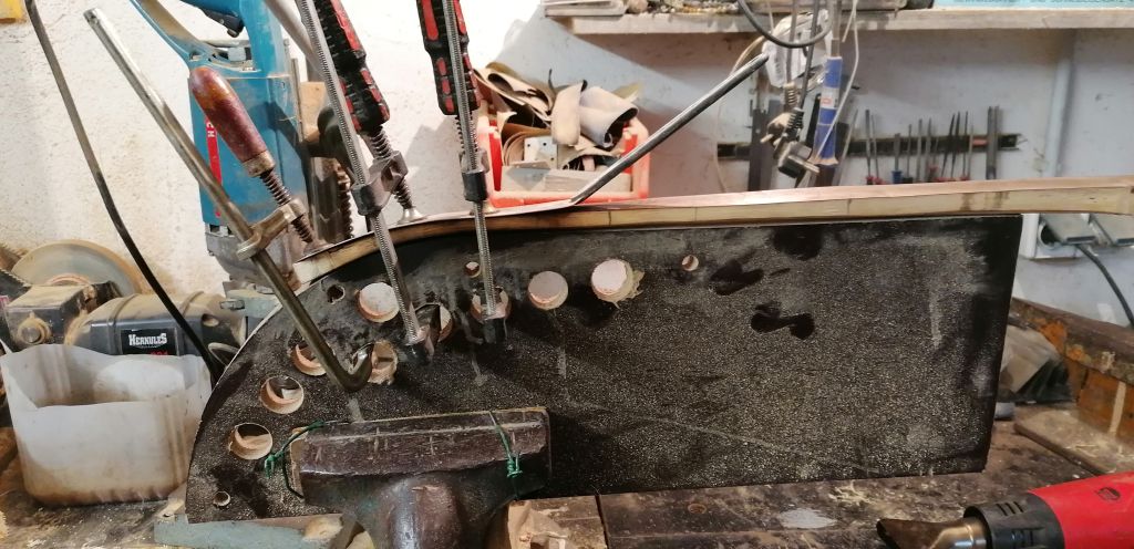

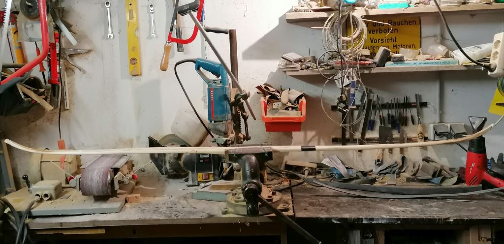

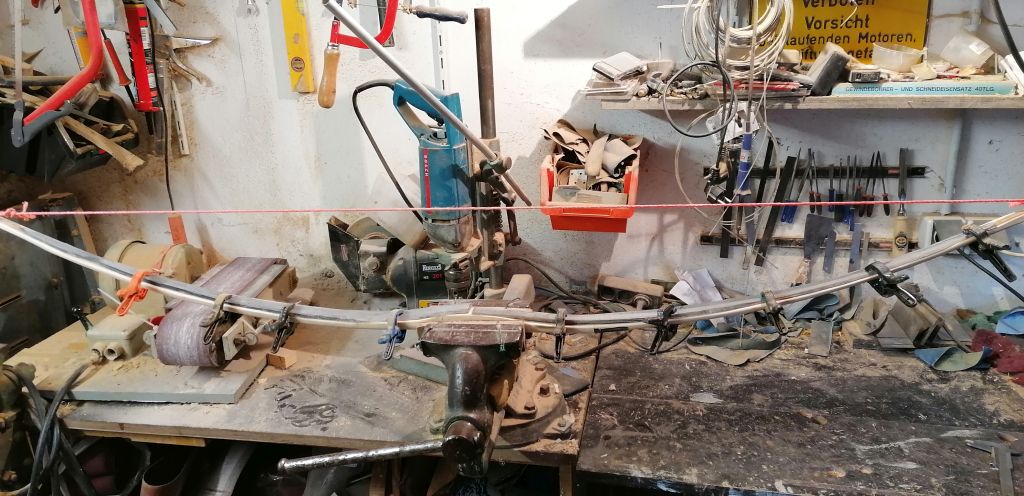

ich habe heute den Bogen ausgespannt und ihn auf die Waage gelegt. Mit 630g dachte ich kann ich mich ans Werke machen. Gesagt getan, kurz vorgetillert und dann aufgespannt. Alles super.... nur er scheint labbrig, also nicht so rückstellfreudig wie gewohnt. Naja dachte mal schauen was raus kommt... das Zuggewicht erhöhte sich aber nicht beim Auszug ;D und dann ein Geräusch das ich kenne und einem einen Schauer über den Rücken laufen lässt... , aber alles gut der Bogen hält. Es hat sich eine Faser vom Rücken aufgestellt. Scheiß drauf Panzertape drum und auf Vollauszug gebracht. Siehe da 33#@32'' und er hält. Dann einschießen mit 60 Pfeilen und er hält. ;D Irgendwie kam ich mir vor wie beim SDBBT 2019 … gell Tom Tom >:) . Nun der Tiller ist immer noch in Ordnung , aber nicht gut ;D . Warum sollte ich da jetzt weite machen. Wenn er noch konform ist, dann bekommt er da eine Wicklung und geht schlicht ins rennen. Bauzeit 24h! Aber ich glaube nicht, dass man damit einen guten Bogen bauen kann, zumindest nicht mit unserem Holz. Ich dachte mit 2,4cm an den Fades sollte er min 45#@28'' bringen... aber da lag ich daneben... ;D

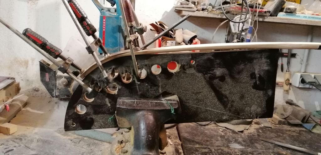

gerade ist er geworden

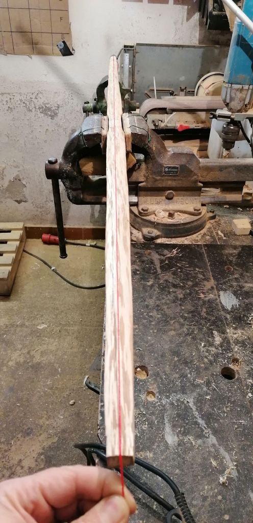

noch schnell die Enden geflippt

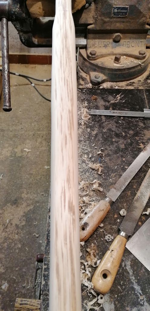

den Rücken verkleinert

der Bruch im Rücken
der Bruch im Rücken

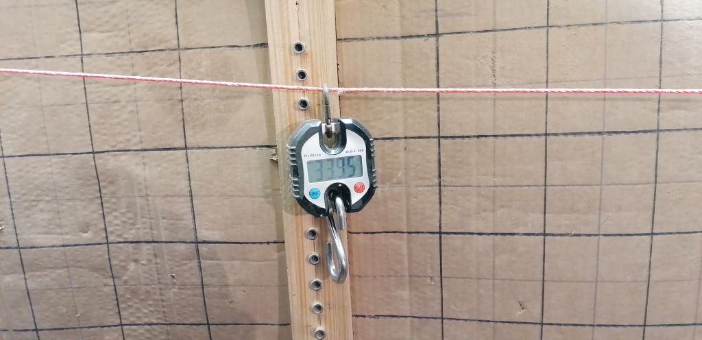

das Zuggewicht
das Zuggewicht

nicht gut aber ok
nicht gut aber ok

Ich war etwas enttäuscht von der Performance und dem draus resultierenden Zuggewicht. Ich habe ihn heute mal gewogen, da ich davon ausgehe, das er zwar außen ca 8mm trocken war, aber innen noch zu weich. Vielleicht hätte es mehr Hitze gebracht, aber dann wäre er im Rücken geplatzt. Mal sehen ob er noch Gewicht verliert...

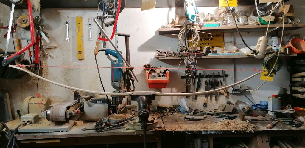

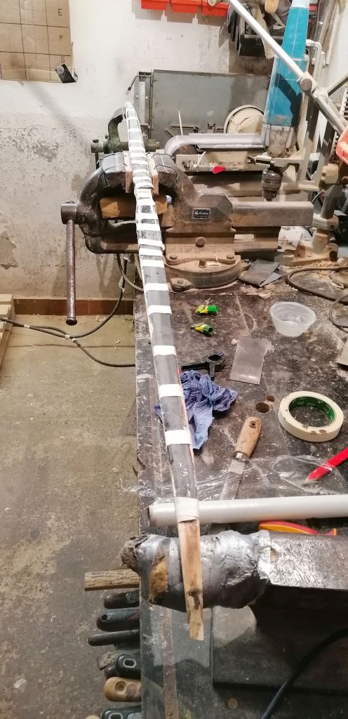

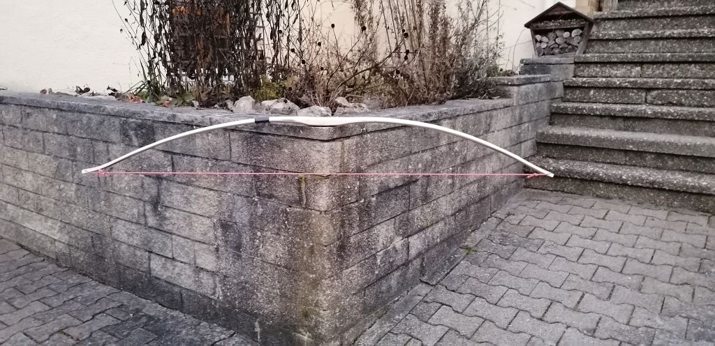

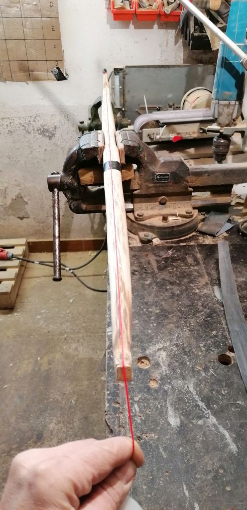

So Folk´s ich habe lange überlegt, ob ich noch mehr Arbeit in den Bogen stecke. Ich habe eine Nacht darauf geschlafen und kam zum Entschluss, ihm eine Chance zu geben. Ich habe für meinen Ägypter Indisches Wasserbüffelhorn (die mit den schmaleren langen Hörner) probeweise bestellt und konnte es für Bogen mit hohem Zuggewicht und starker Biegung nicht gebrauchen. Jetzt lag es die ganze Zeit hier herum und es war irgendwie für kein Projekt zu gebrauchen. Jetzt habe ich mich entschieden das Horn für den Bogen zu verwenden, da ich mit dem Zuggewicht und der Leistung nicht zufrieden war. Außerdem sehe ich das als ein Schulungsprojekt, was man alles mit einem Langbogen machen kann. Ich wollte schon immer einen Hornkomposit ohne langen Hebel bauen. Jetzt habe ich die Gelegenheit dazu ;D Wenn es schief geht so what >:) . Also gesagt getan... Horn auf die Dicke gebracht, Bogen nach getillert und noch etwas Zuggewicht genommen. Sonst fürchte ich einen 100# Bogen zu bauen und die Zeit für 3 Schichten Sehnen habe ich nicht. Das Horn habe ich ohne zu Rillen verklebt, da ich aus Zeitgründen darauf verzichtet habe. Geklebt habe ich das Horn mit Epoxidharz. Ich habe das bisschen Set was er hatte heraus geföhnt und die geflippten Enden ein wenig mehr gebogen. Der Bogen wird noch schmaler werden, denn er ist noch über 4cm breit und das braucht es mit dem Horn nicht mehr. Nun bin ich gespannt ob sich das alles lohnt und ob ich es in der Zeit schaffe ;)

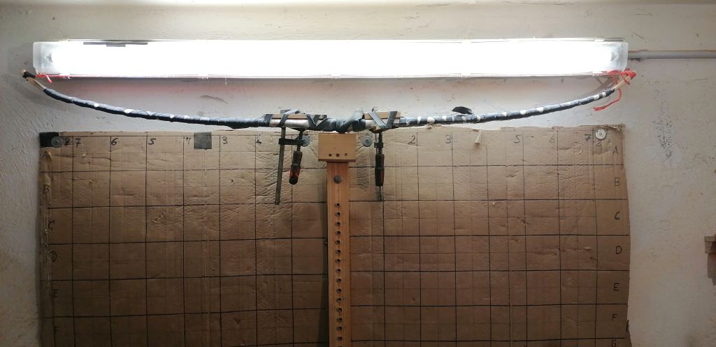

so passt der tiller, rechts ist er nicht perfekt, aber duch die Stelle am Rücken ist dort eine kleine Schwachstelle entstanden, die durch das Horn verschwinden wird.
Horn angepasst... es hat noch ca. 4-5mm am Griff und läuft zu 2-3mm aus. Werde ich noch anpassen.
Schnell noch die Geflippten Enden vergößert
Noch die Flucht überprüft
Da sieht man ihn ohne Horn
Horn schon verklebt
Horn schon verklebt
ein wenig Rückwärts aufgespannt

Hab noch nie was mit Horn am Bogenbauch gemacht, deshalb sorry für die dumme Frage :D
Kanns das Horn ohne Rillen ned wegreisen wenn man den Bogen auszieht?
