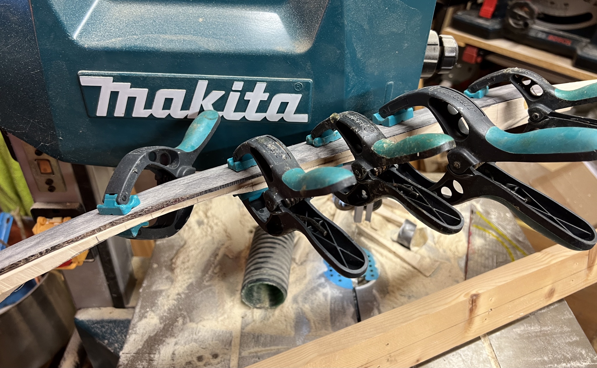

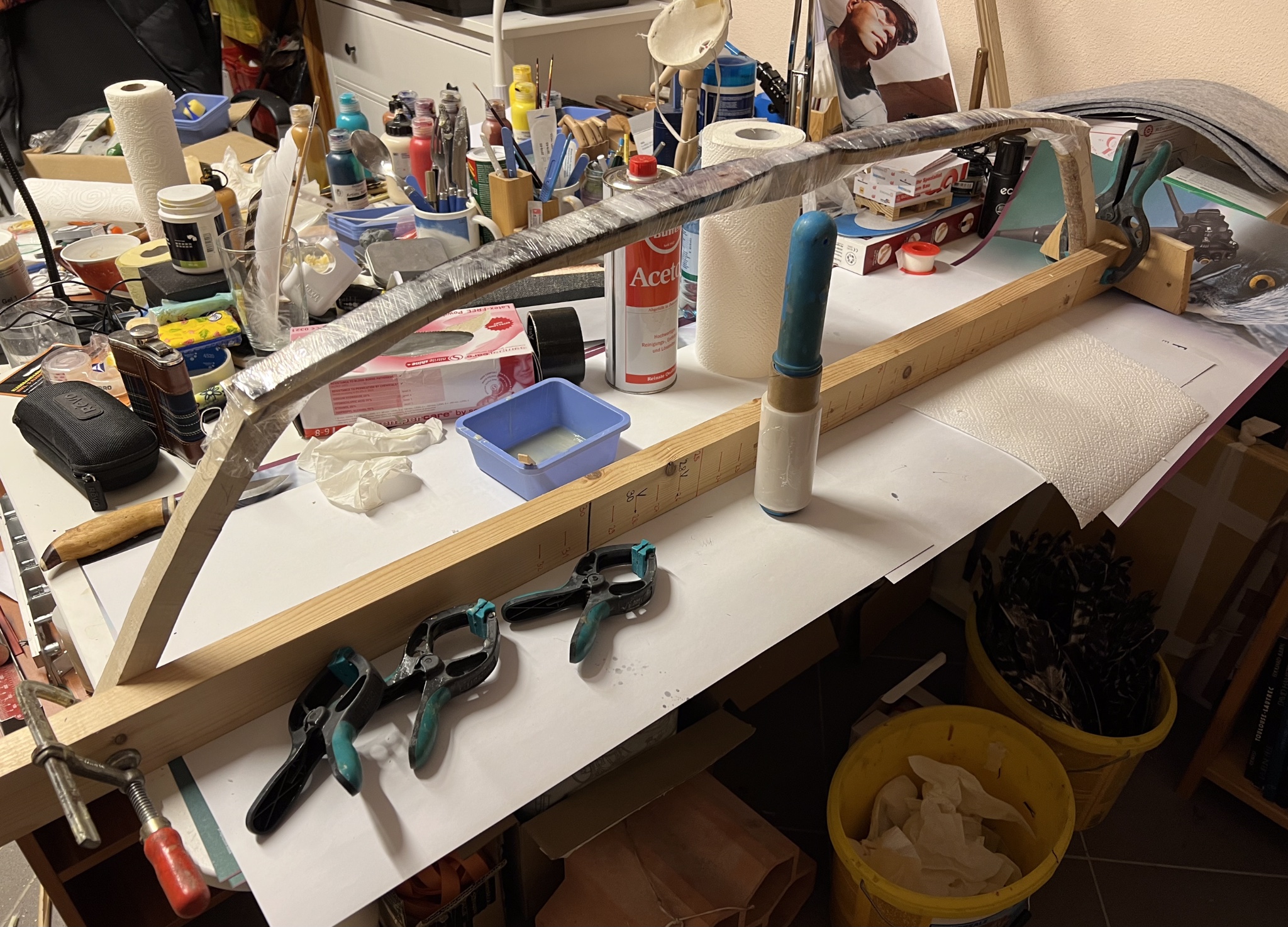

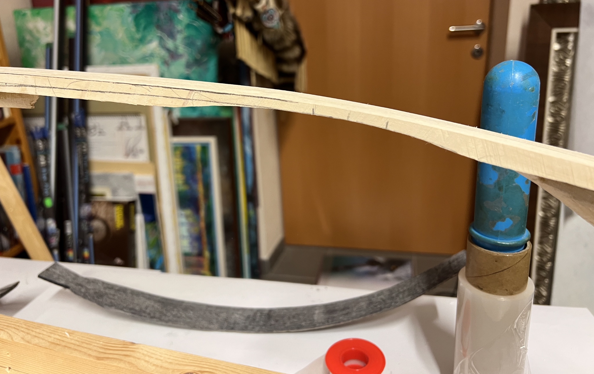

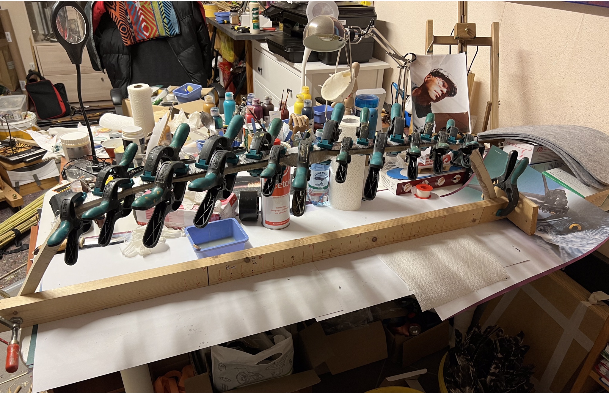

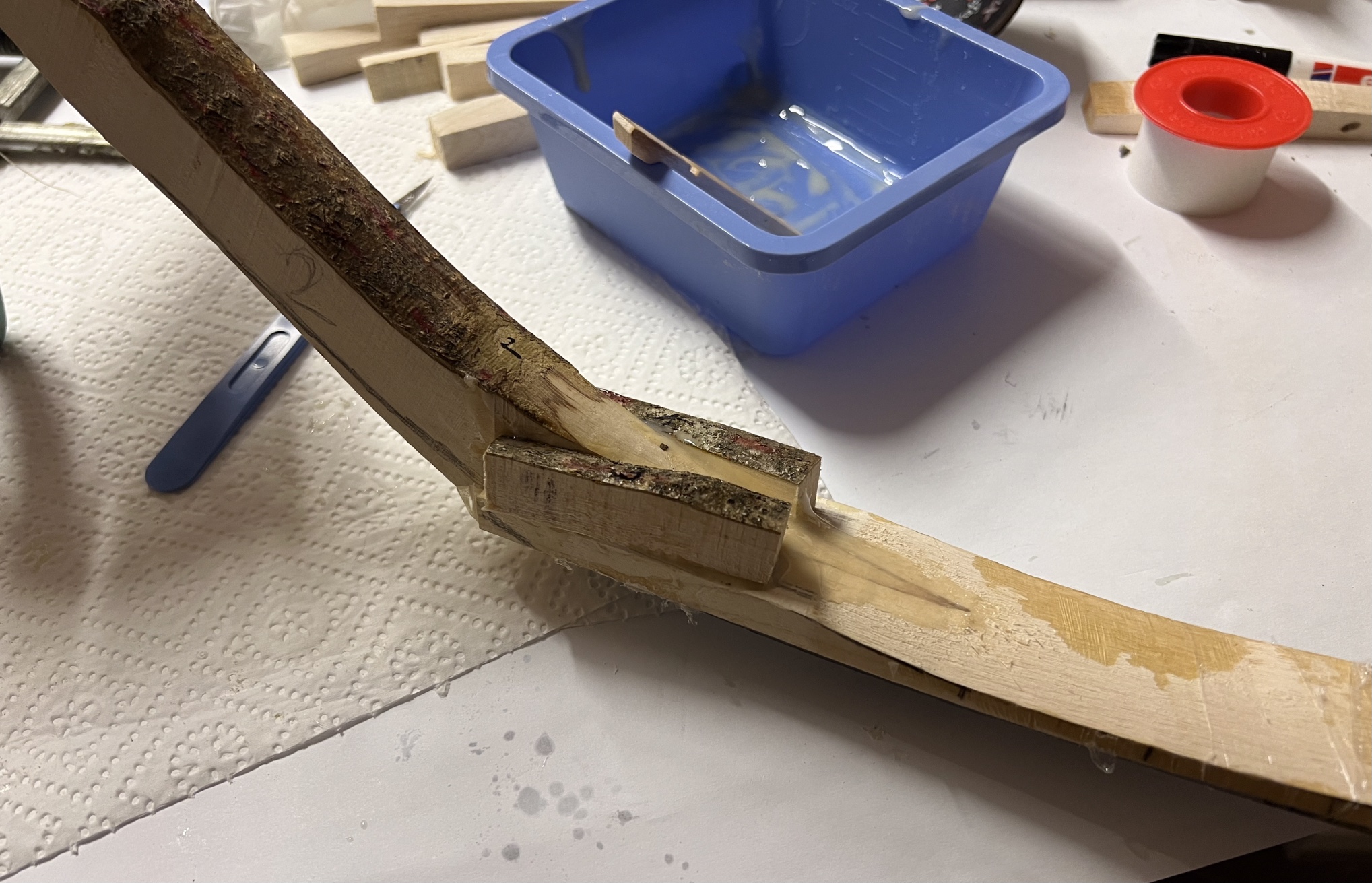

So, heute den Kompositbogen weiter gebaut. Der Wurfarm wird zuerst im Bauchbereich plan geschliffen und dabei beide Seiten in eine Ebene gebracht, dann wird nur im Bereich des Kasanauges der Wurfarm auf 5mm verschmälert. Dann wird der Bogen an eine Holzlatte geklemmt und dabei rückwärts vorgespannt. Der bestehende Deflex wird im Kasanauge durch das Vorspannen in einen leichten Reflex gezwungen. Dann werden die Hornplatten in der Breite angepasst. Auch hier wird die Dicke belassen. Der Holzrahmen und die Hornplatten werden erst nach dem Verkleben in Form gebracht. Verklebt wird mit Uhu Endfest 300. Beidseitiges Aufbringen des Klebers, intermittierendes Fixieren mit 2 Klemmen. Fixieren mit Klebestreifen, damit der Kleber bleibt, wo er sein soll wickeln mit einer Paketfolie. Dann erst die Klemmen drauf und warten bis morgen.

Aja, hab ich vergessen. Ich habe ohne vorherigem Rillen der Hornplatten und der Wurfarme verklebt. Bei dem angestrebten Zuggewicht glaube ich, dass es nicht notwendig ist. Wenn ich einen Bambusrahmen verwende, rille ich auch ja auch nicht. Bei Bambus hat es mir nämlich einmal nach dem Rillen, Kleben und dann Biegen die Fasern aus dem Bambus ausgerissen.

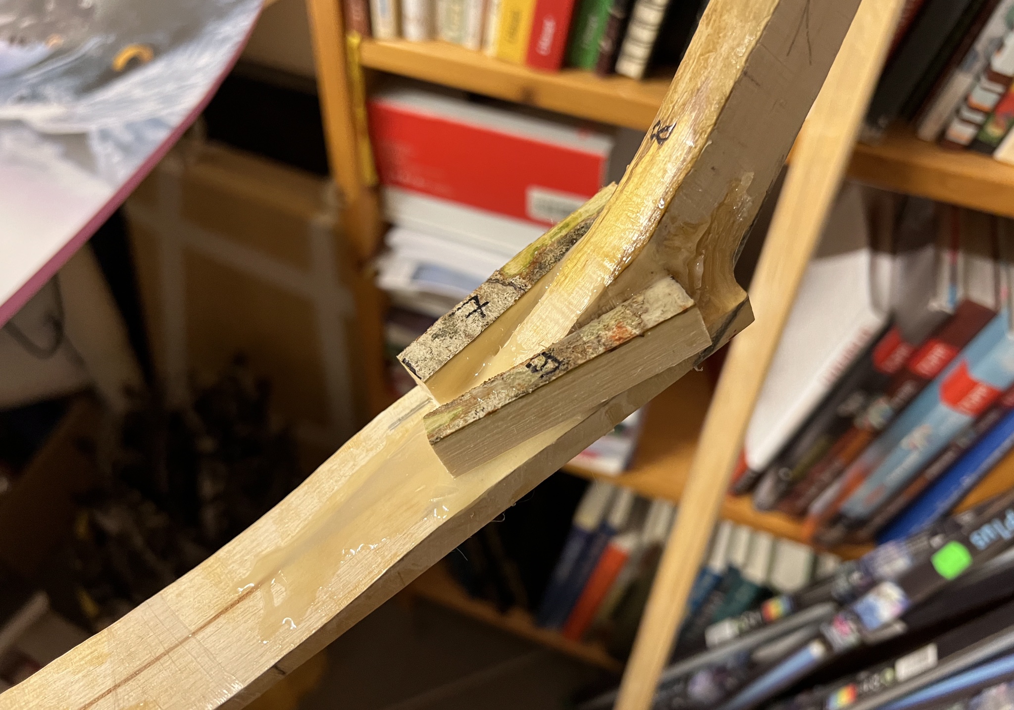

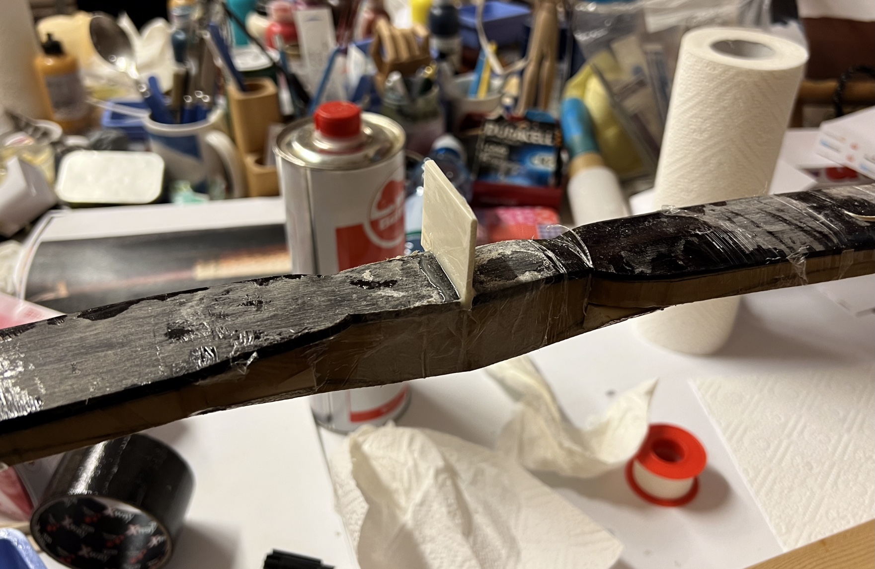

Weiter gehts beim Haselreste Komposit:
Celik einkleben und weitere Haselreste für weichere Übergänge im Griff- und Kasanbereich. Jetzt gehts an Sehnenklopfen. Habe ja schon fleißig Sehnen von den verunfallten deutschen Schifahrern gesammelt ;D

Nö, frage ich nicht mehr (wenn man 3x einen Korb kriegt), der Celik ist ein Knochenstück vom Schienbein………. ;D

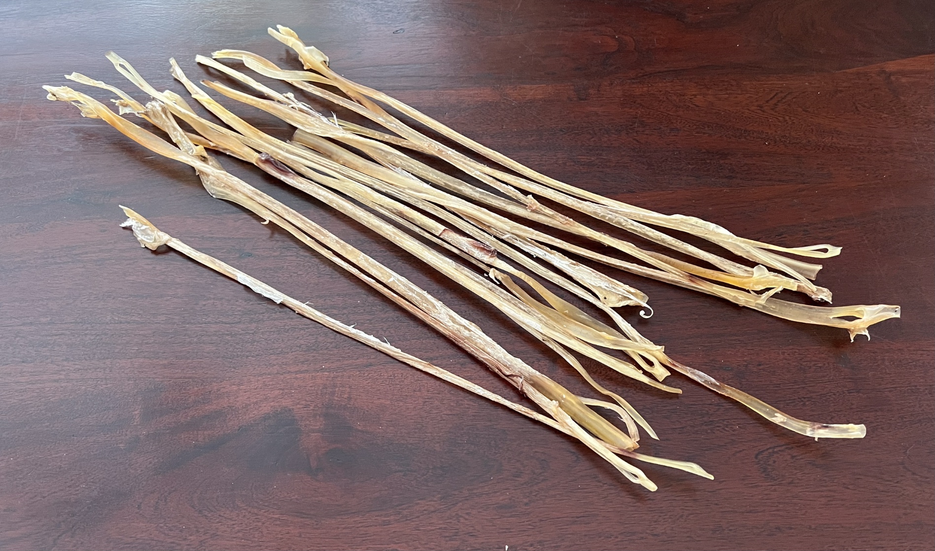

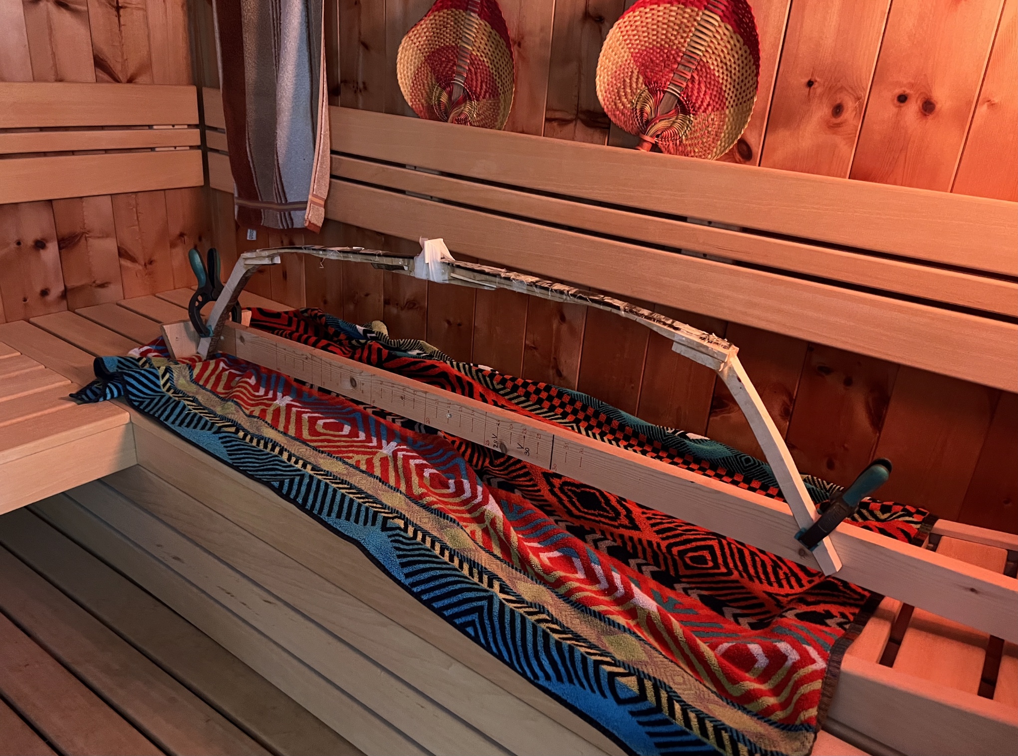

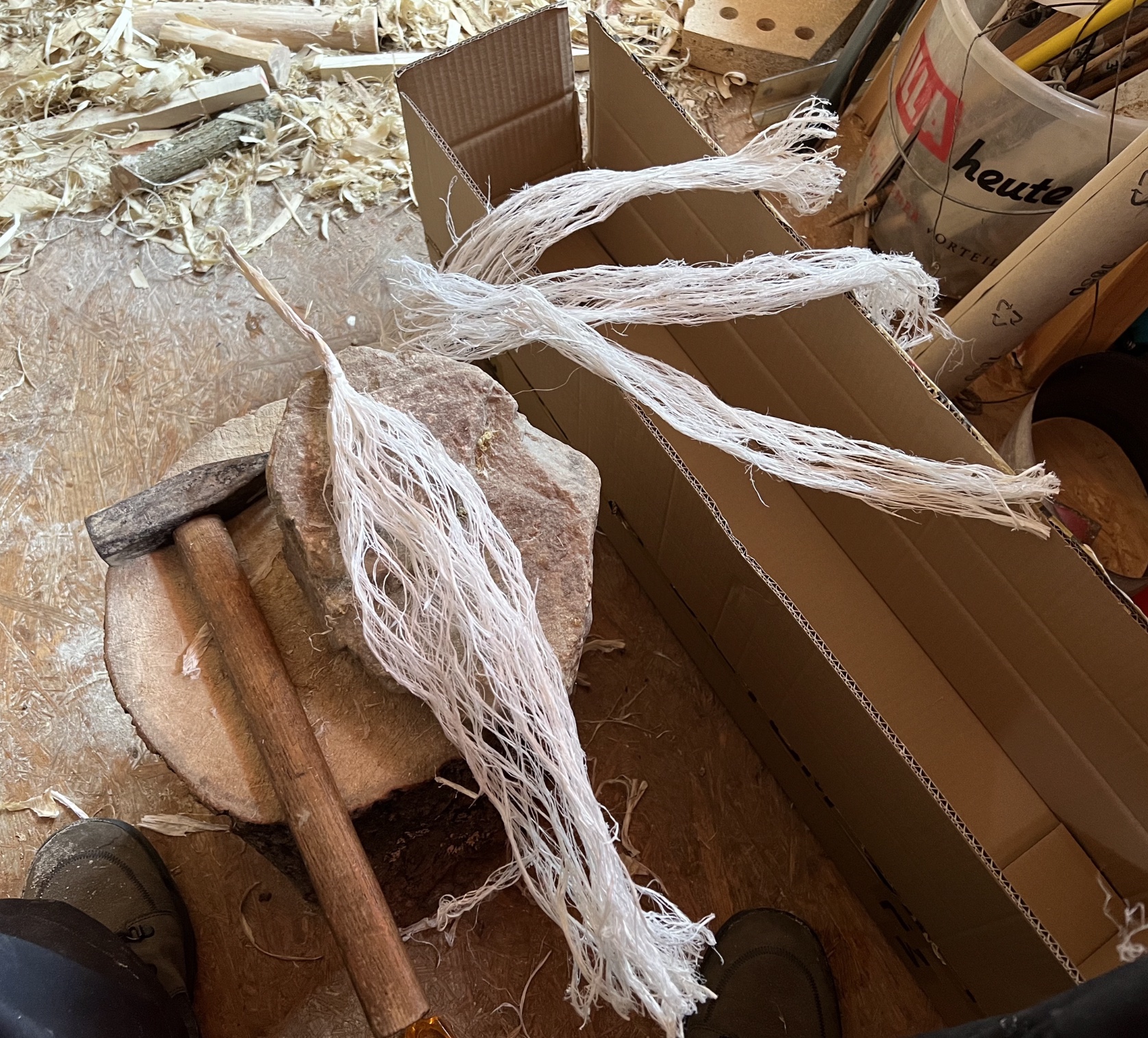

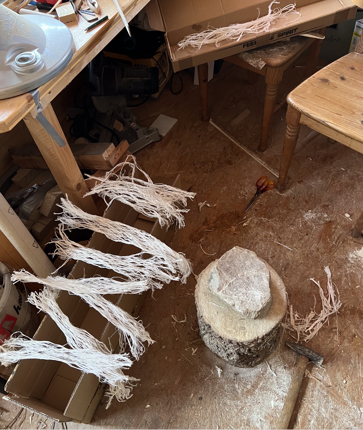

Keine Sorge! Ich verbaue Straußensehnen. Aus den Sehnen am Op-Tisch wurde ein schönes neues vorderes Kreuzband. Sehen aber ziemlich gleich aus. Ich klopfe die Sehnen auf einem flachen Stein. Dann beginne ich die Sehne in der Längsmitte aufzureissen, ohne die Querverbindungen zu zerstören, dann präpariere ich in Richtung der Enden und zwar so, dass ein flaches Band entsteht. Meist besteht eine Torsion, das muss man beim Auftrennen berücksichtigen, beim Chiasma (dort wo sich die Sehnen X förmig Kreuzen) muss man sehr behutsam sein. Wenn es sich hier nicht lösen läßt, schneide ich das Chiasma weg. So erhalte ich 2,5cm breite und 40cm lange Streifen. Zusätzlich präpariere ich normal große Sehnenstränge zum seitlich Anfügen. Zwischenzeitlich war der HASELRESTE-KOMPOSITBOGEN in der Saune bei 50 Grad zur Trocknungsbeschleunigung der letzten Epoxyverklebung. Das Saunahandtuch ist natürlich das von meiner Frau, könnte ja was runtertropfen ;D

Chirurg hat geschrieben: 06.01.2022, 16:04 Ich klopfe die Sehnen auf einem flachen Stein. Dann beginne ich die Sehne in der Längsmitte aufzureissen, ohne die Querverbindungen zu zerstören, dann präpariere ich in Richtung der Enden und zwar so, dass ein flaches Band entsteht. Meist besteht eine Torsion, das muss man beim Auftrennen berücksichtigen, beim Chiasma (dort wo sich die Sehnen X förmig Kreuzen) muss man sehr behutsam sein. Wenn es sich hier nicht lösen läßt, schneide ich das Chiasma weg. So erhalte ich 2,5cm breite und 40cm lange Streifen. Zusätzlich präpariere ich normal große Sehnenstränge zum seitlich Anfügen.

Verstehe ich das richtig, du löst die Sehnen nicht bis in einzelne Fasern auf, sondern in 2 cm Breite Streifen die du dann aufklebst?
