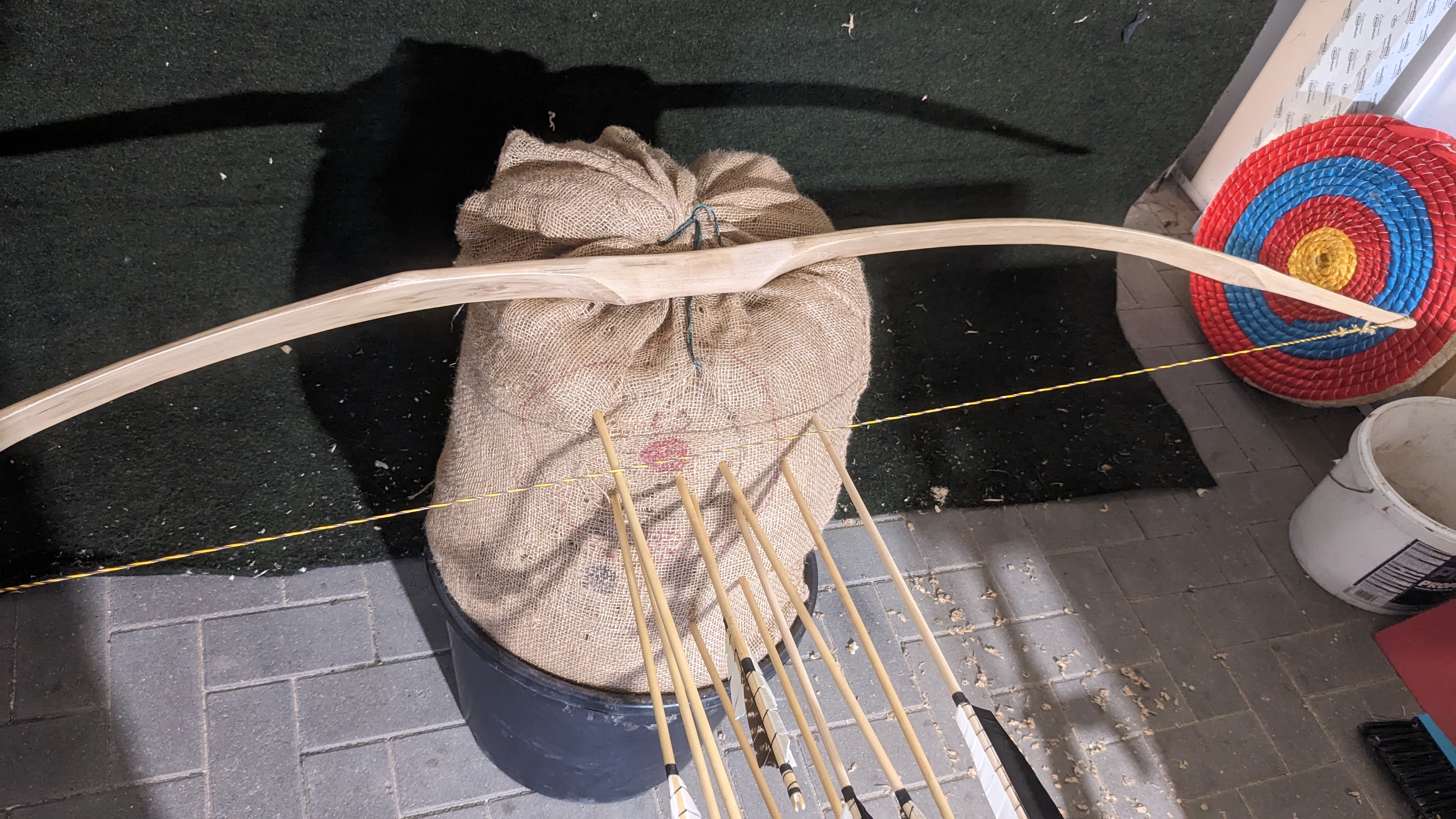

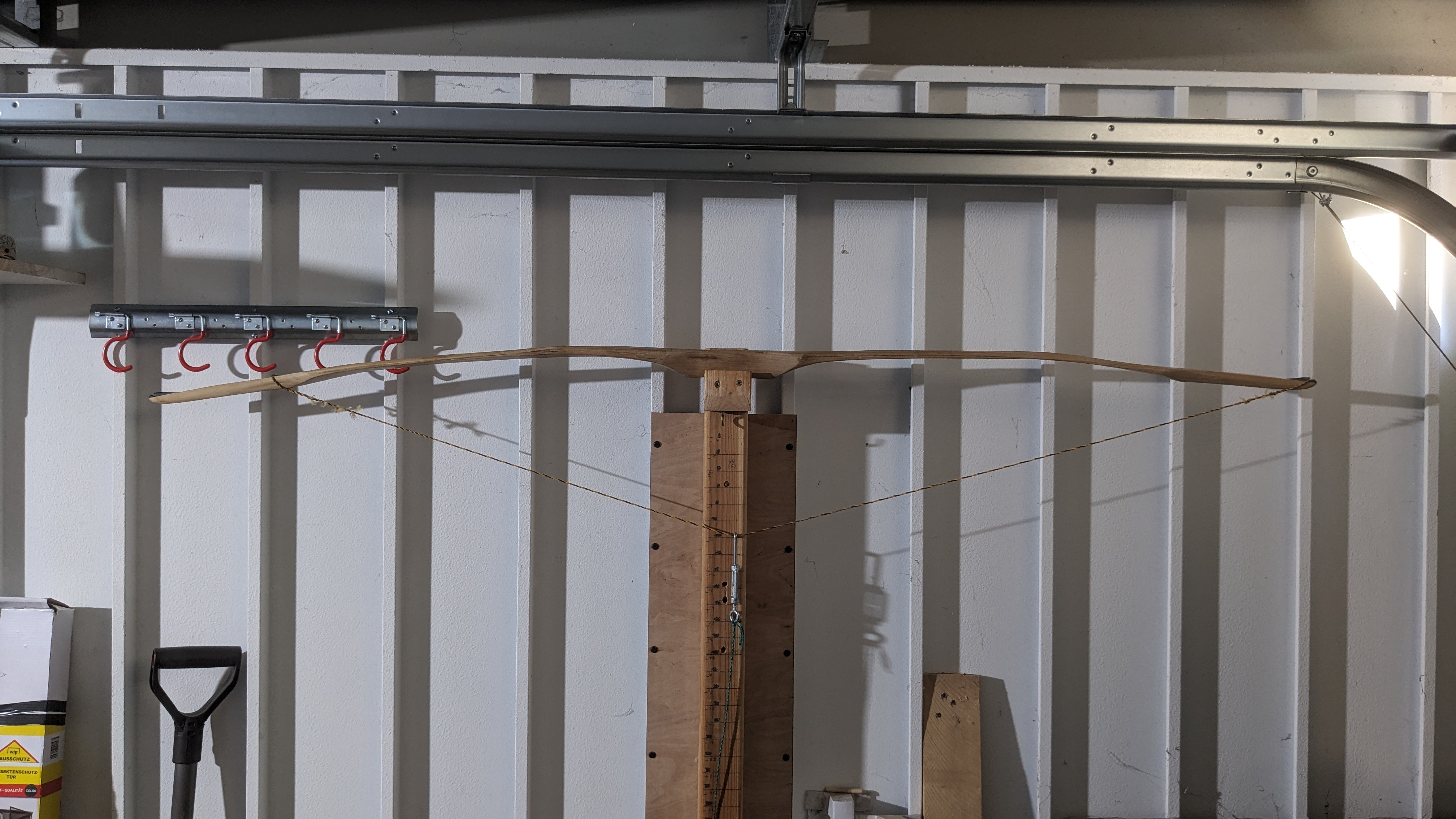

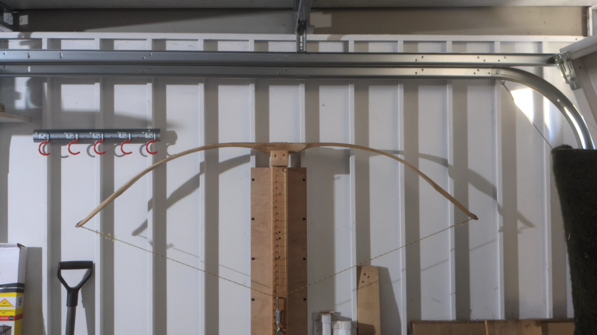

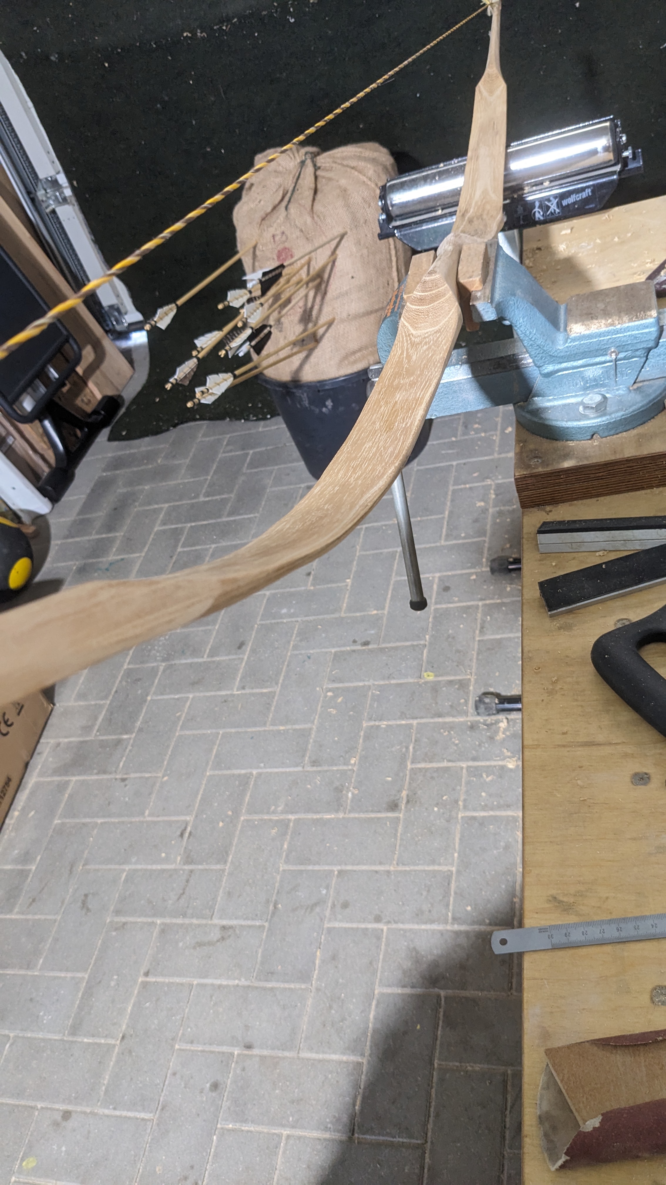

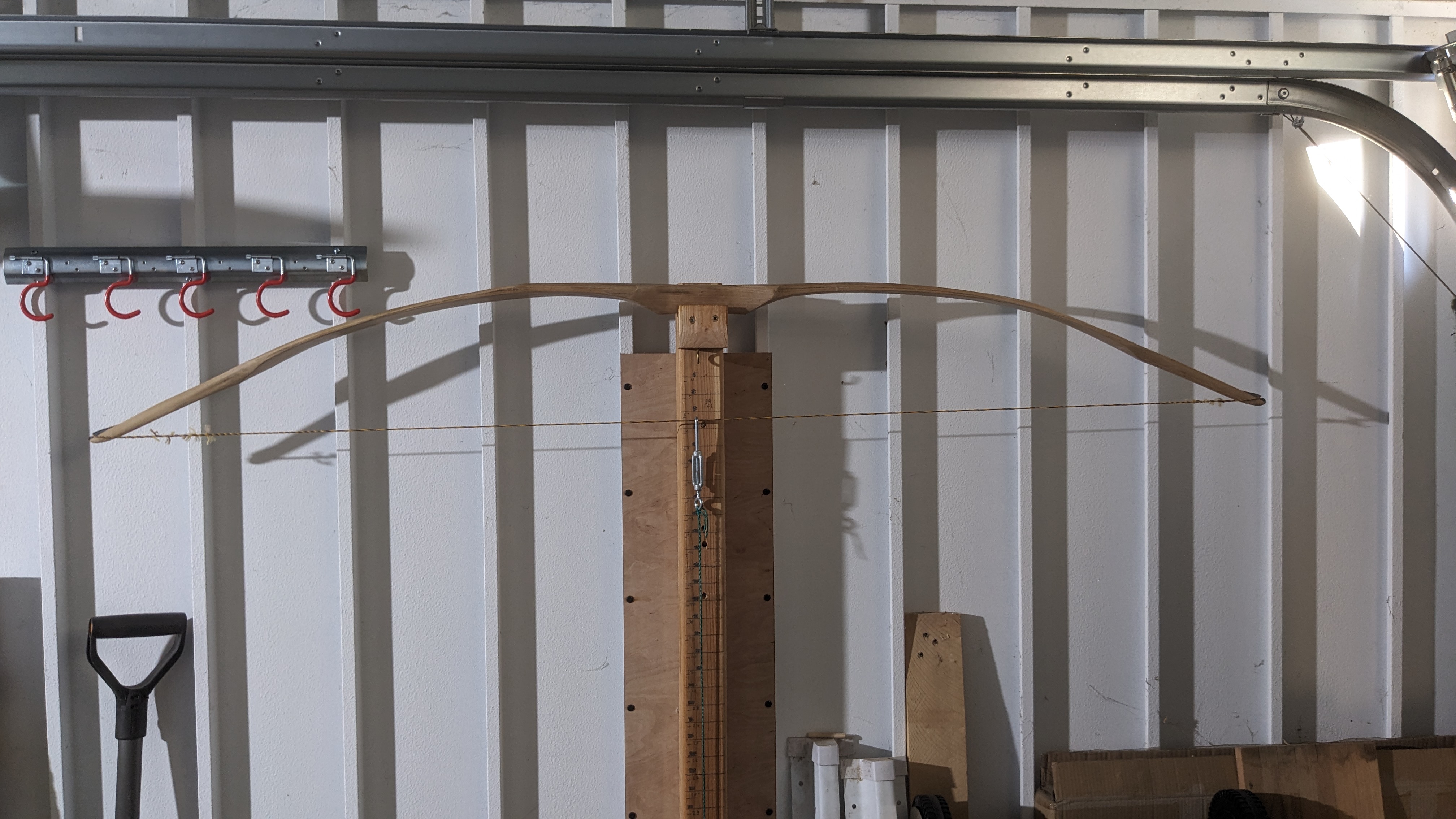

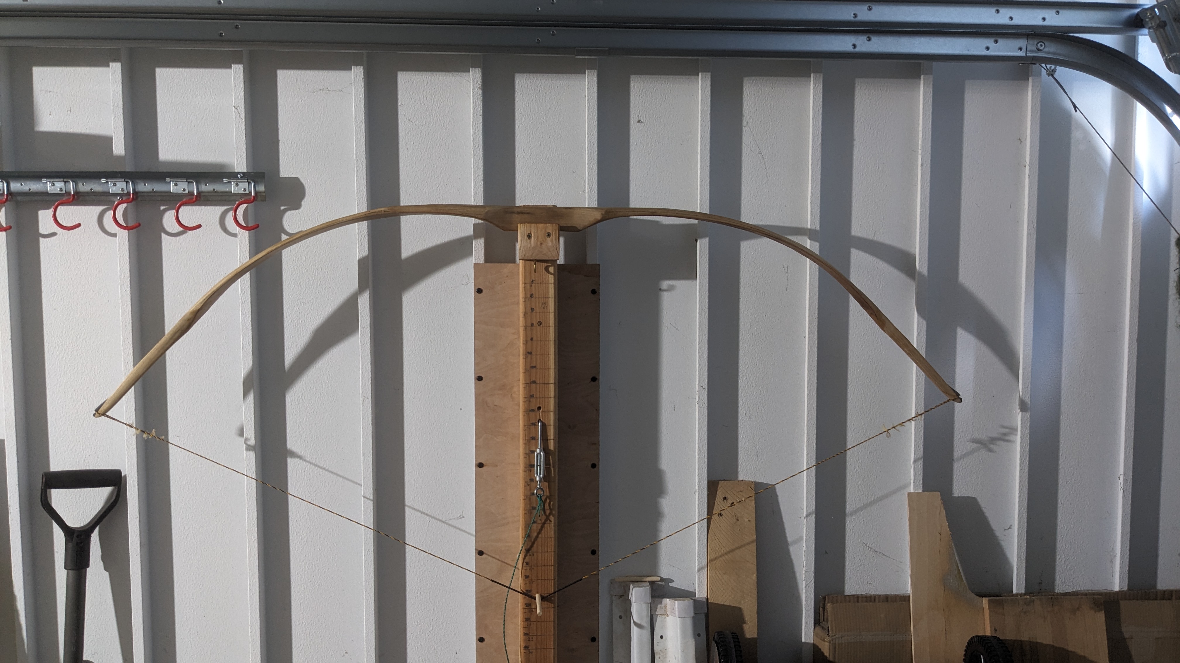

Bin gestern nochmal dazu gekommen etwas an den Wurfarmen abzukratzen und hab dann gleich rund 30-35 Pfeile geschossen.
Hier dann direkt nach dem Abspannen
Und hier vorher beim Tiller nach der Bearbeitung.
Bauchansicht beim Bearbeiten

So ein Mölle hat schon was 🤤
Gefällt mir gut 👍🏻

Wenn er vom Zuggewicht so passt würde ich ihn so lassen ;)
Hast ihn schon beim endgültigem Auszug oder fehlt noch was?

Ich ziehe AMO ungefähr 28" also vom Druckpunkt am Handballen ca 26.5". Bis dahin ziehe ich ihn auch ohne Probleme. Da bin ich jetzt bei bei 40-41#. Ich würde dem Guten aber noch eine kleine Hitzebehandlung geben und dann eventuell nochmal ein wenig reduzieren. Momentan gehen die Pfeile aber schon flott raus. Hab leider kein Chrony um die Geschwindigkeit zu messen. Könnt ihr da was empfehlen was günstig ist und einigermaßen verlässliche Werte liefert? Es gibt ja so einige China-Kracher im Internet zu finden.
Zur Info: ich hatte anfangs vergessen zu erwähnen, dass ich den Rücken leicht trapezförmig angefeilt habe. Hatte da irgendwo mal einen "Brotlaib" Thread gesehen, wo es darum ging den Bogenbauch vor zu großen Druckkräften und Stauchrissen zu schützen. Bisher hat das super funktioniert und ich sehe keine Knitterfalten.
Gibt's da bei euch Erfahrungswerte?

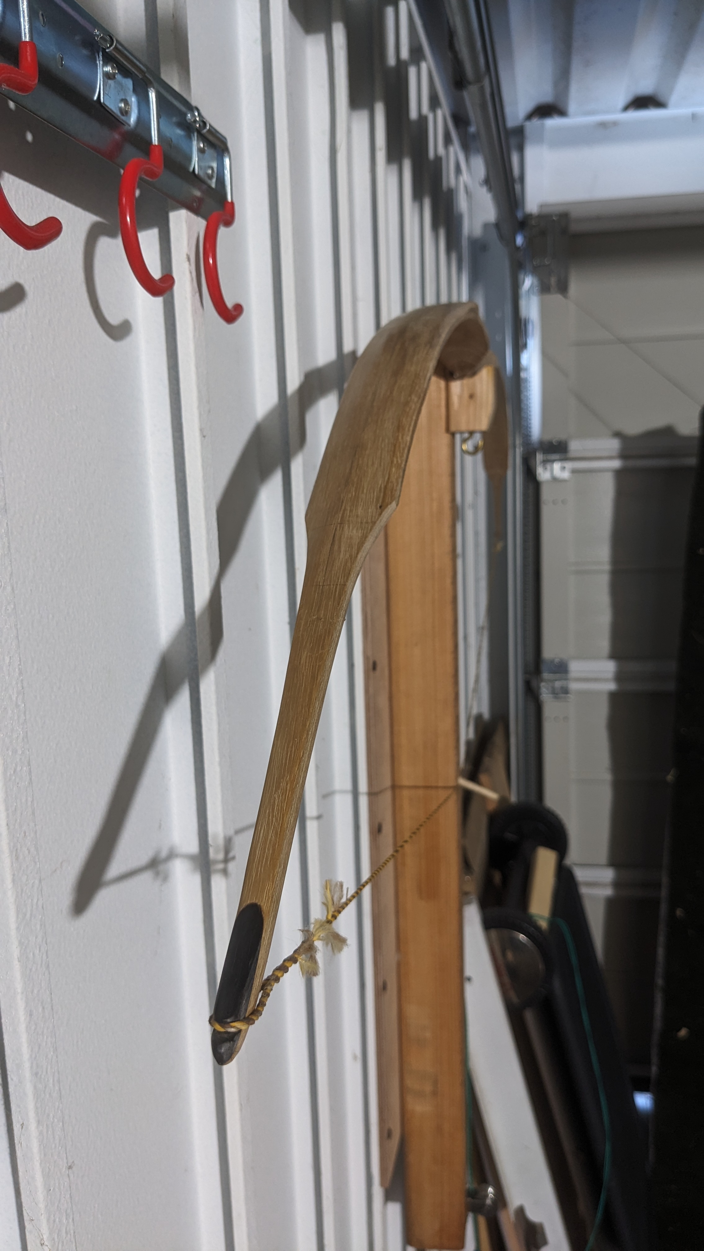

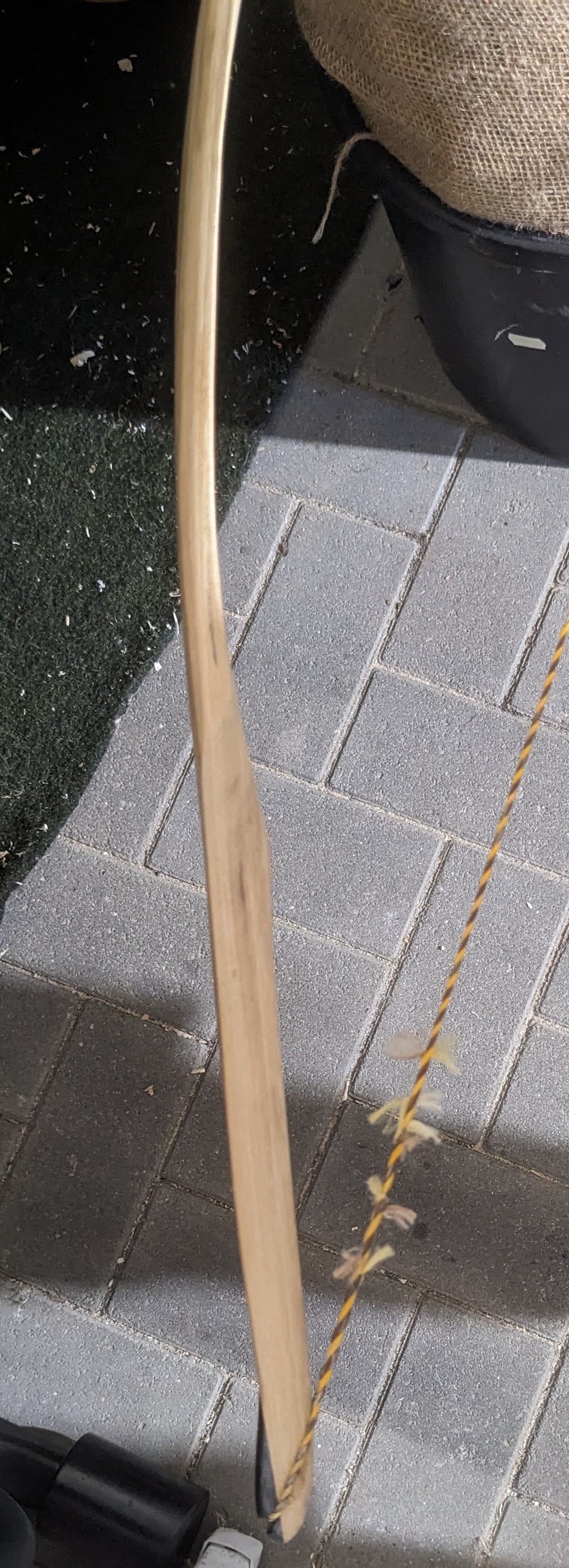

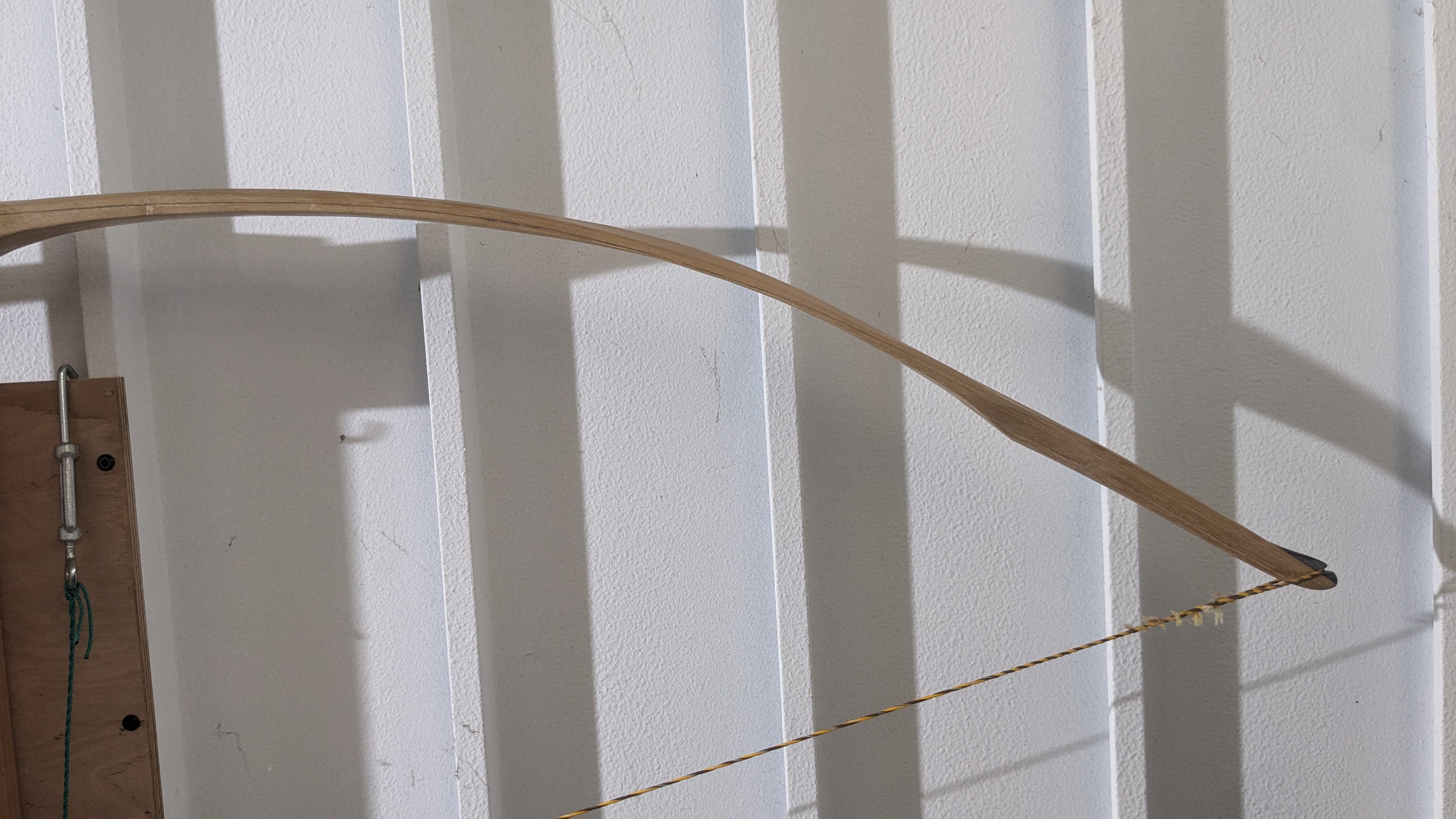

So hab nochmal etwas abgekratzt und bin ganz zufrieden mit dem Tiller
Und jetzt gerade von der Arbeit nach Hause und sehe das auf dem Rücken im oberen Fadeout auf dem deflexen WA.
Noch zu retten oder ein Fall für die Feuerschale?
Ich war mutig und hab ihn ein paar mal bis 28-29" ausgezogen. Optisch hat sich nichts getan und akustisch konnte ich auch keine Hinweise auf ein Versagen des Holzes wahrnehmen.
LG Olli
Beiträge: 22814
Hat gedankt: 18 Mal
Hat Dank erhalten: 264 Mal
Re: Vorstellung und Frage zum aktuellen Projekt
Meinst Du die Dellen oder die Risse?
Risse = Schönheitsfehler
Dellen = schlimmer
Heilung für beides:
Epoxi auftragen, in die Risse rein fönen, bei den Dellen noch mal etwas auftragen, dann ins noch feuchte Epoxi ungewachstes Leinengarn wickeln.
An der schmalen Stelle beginnen.
Stramm, aber nicht mit Gewalt. Und ich will keine Lücke zwischen 2 Windungen sehen...
Für die Optik am anderen WA identische Wicklung anbringen.
