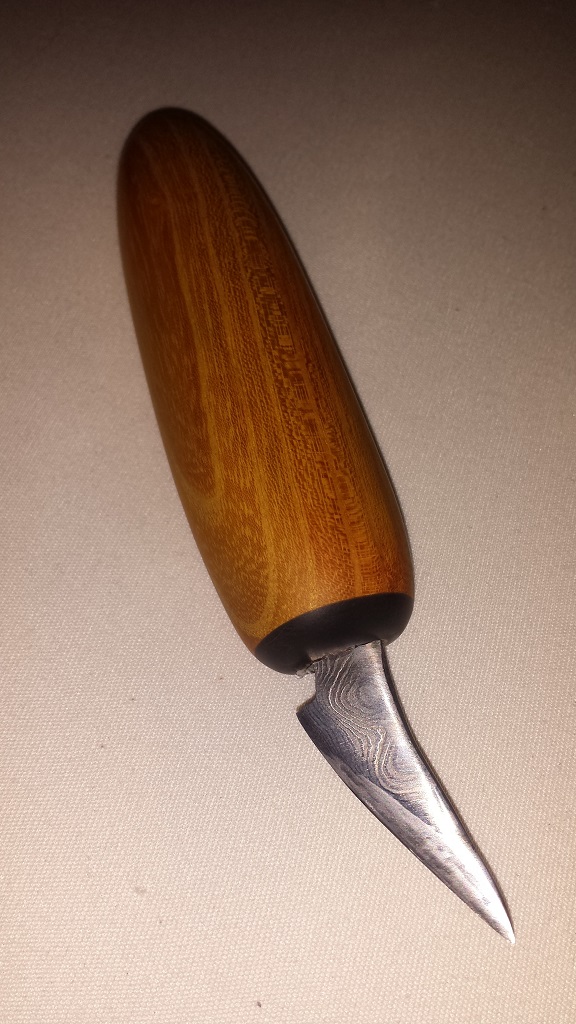

Jab..war absicht. Ich fand die kombination mit der breiten Klinge und den schmalen Griff einfach mal reizvoll und irgendwo musste die "Treppe" ja dann sein.
Aber immerhin kann ich mich mit dem Messer rasieren ...so scharf ist es

Schönes kleines Schnitzmesser, gefällt mir sehr gut. Ist der Griff aus Goldregen?

Will mir die Textur irgendwie bekannt vorkommen?
Schönes kleines Ding. Viel Spaß damit.

@Jürgen
nop ist Osage
@Jetsam
womöglich
nochmal vielen Dank ich lass mir mal was einfallen

Nett
Die Form wäre mir jetzt etwas flutschig...
aber hat was...

Sind so kleine Hände, kleines Messer drin
darf man nicht abrutschen, könnte bluten dann
jetzt mal im ernst, gefällt mir, trotz des knubbeligen Griffs.

Gefällt mir auch ausnehmend gut - und durch die kurze Klinge und den Griff kann man sicherlich sehr kontrolliert arbeiten.
Klasse!

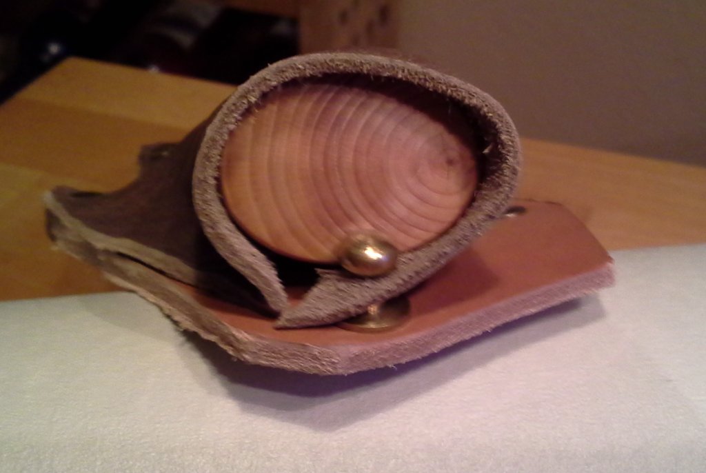

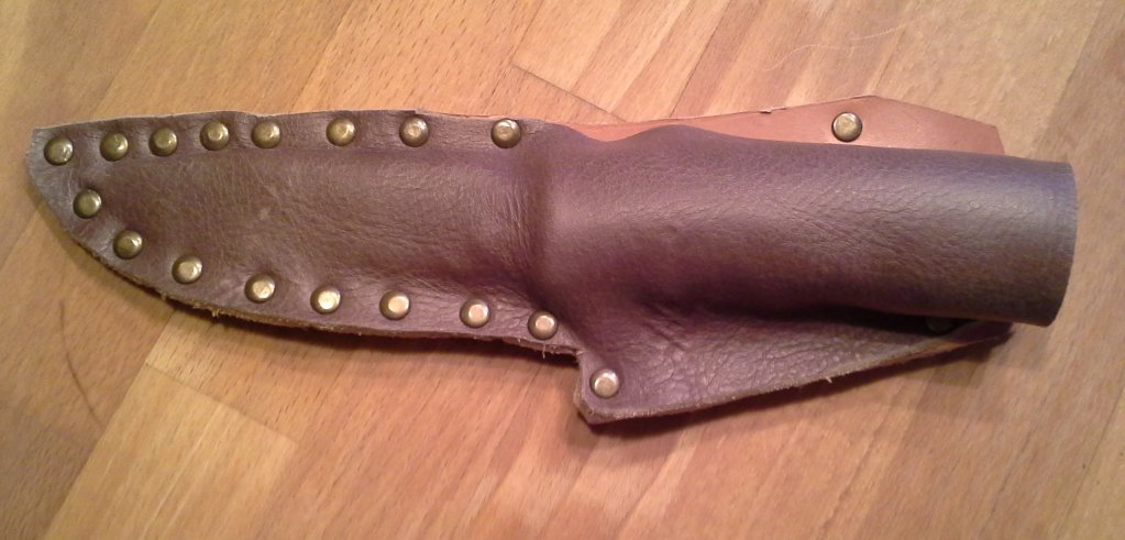

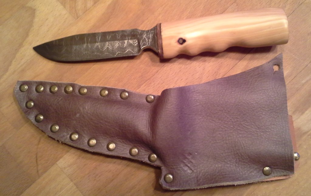

Das hier ist, mehr oder weniger schnell mal für ein spontanes Geschenk, aus dem guten Zwilling geworden.(http://www.fletchers-corner.de/viewtopi ... 17&t=27760)
Der Griff ist aus Redwood, gefinished mit einer Tinktur aus Carnauba-, Bienenwachs und weiteren Zutaten, ursprünglich für ein anderes Projekt, die Normchaos und Nevis sich, inklusive Formeln, Verarbeitungsschritten und Temperaturen schneller um die Ohren schlugen, als ich Rubbeldiekatz sagen konnte. Funktioniert, wenn auch besser unter Heißluft, auch gut für die Lederscheibe zwischen Griff und Klinge.
Und irgendwie ist die Präsi des Wachses anscheinend bislang untergegangen, Norman...

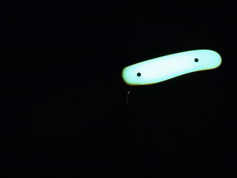

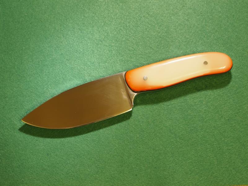

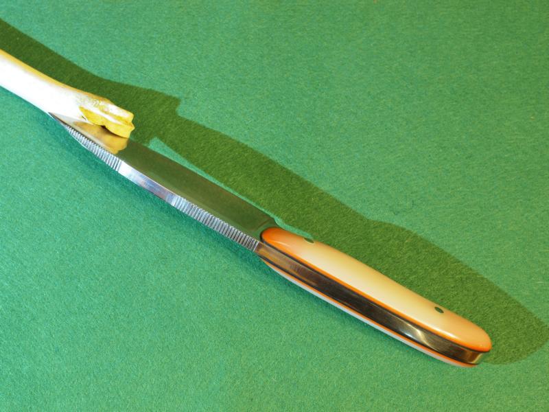

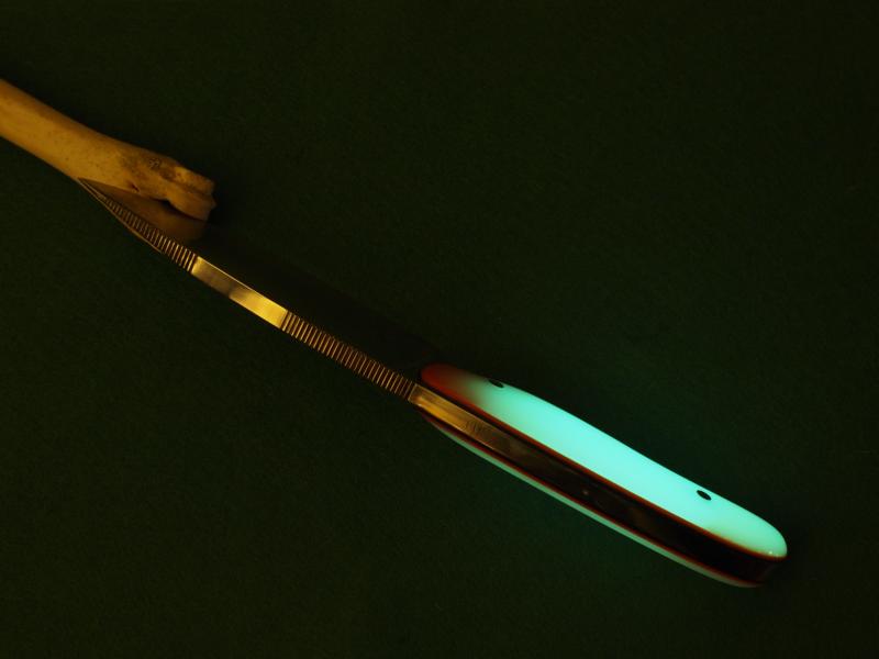

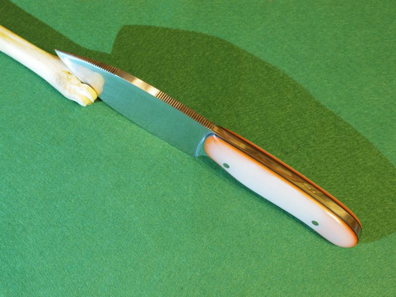

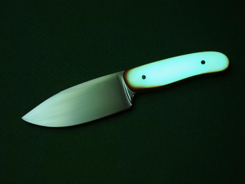

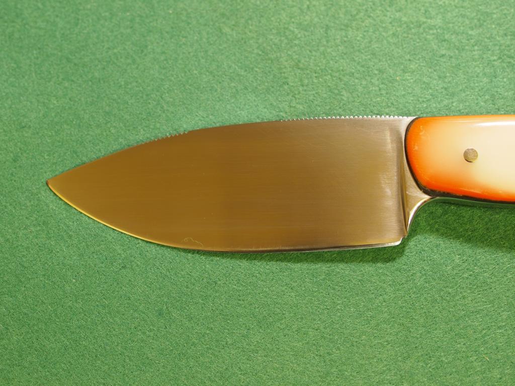

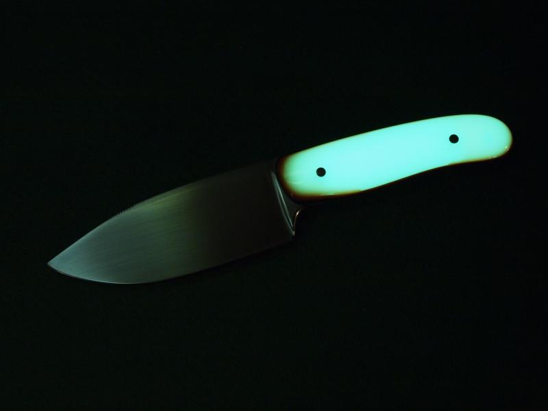

Hallo Freunde,
hab auch mal was fertig bekommen.
Der Stahl ist RWL34, auf 59/60 HRC bei Schanz härten lassen, die Klingenstärke beträgt 5,5 mm. Der Flachschliff wurde vor dem Härten von Hand mit Feilen und Schleifpapier auf 0,5mm gebracht. Beim Finish habe ich mich an einem Satin-Finish versucht, bis 1000er Körnung. Eigentlich nur für die Fotos hier
Klingenlänge beträgt 10 cm, das Messerle ist insgesamt 20,5 cm lang. Die Schärfe ist spitze, bin gespannt, was der Stahl leistet. Die Pins sind aus Edelstahl.
Die Griffschalen sind mit Epoxy verklebt, -schwarzes Fieber, orangenes G10 und grün-leuchtendes Acryl. Ich arbeite eigentlich lieber mit Holz etc., aber ich wollte etwas Pflegeleichtes, dass man notfalls nach getaner Arbeit im Dunkeln leichter wiederfindet. Die Jimpings hab ich für sicheren Halt in 'feuchter Umgebung' mit eine Kanellierfeile eingefeilt.
Wie ihr sehr, bin ich einmal mit der Feile zu tief reingefahren (obere Ecke Ricasso), hab die Macke damals dringelassen - ein Mahnmal für kommende Klingen.
Besten Gruß
H

Hallo Haitha,
ich habe ja schon ne Vorschau bekommen. Gefällt mir gut, Funktionell und einfach.
Das mit der Feile passiert halt mal, immer ärgerlich wenn es dann passiert wenn man es nicht mehr richten kann.

Groovy! Starke Idee, und Ausführung ist bei Dir ohnehin in besten Händen.

Schon ein cooles Teil...
So vom Gefühl her, oder auch wenn man mal damit hacken will, hat so ein schweres Messer schon eine befriedigende Haptik.
