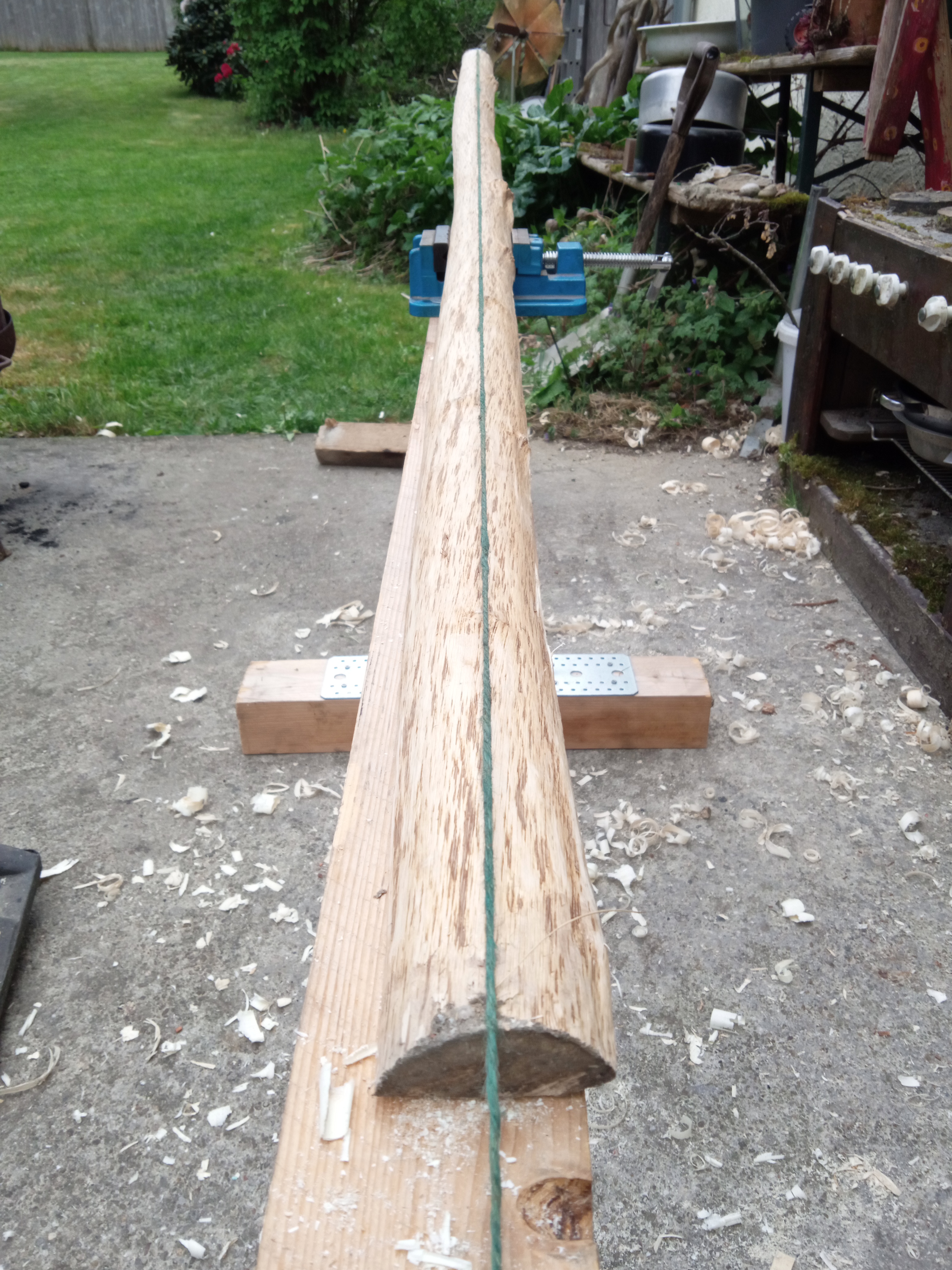

Der letzte und längste Rohling ist wohl der Beste:
Den hab ich gerade gleichmäßig abgeflacht. Die Länge von 1,70m bleibt. Ich will den schön breit und flach bauen weil das Holz so gut passt. 😊

Sieht gut aus. Mach nur nicht zu breit, das kostet dir Leistung.

Ich bin mir nur nicht sicher ob ich Leistung brauche. 🥴
Ich dachte an 4cm Breite auf ein Drittel und dann pyramidal bis zu den Tips.
Und ehrlich gesagt wär ich schon froh wenn das ein Bogen wird der nicht so chaotisch aussieht wie der gerade eingespannte. 😉

NoTax hat geschrieben: ↑06.05.2026, 18:35 Ich dachte an 4cm Breite auf ein Drittel und dann pyramidal bis zu den Tips.
Das ist völlig ok. Die Tipps brauchen am Anfang nicht breiter als 1,5cm zu sein. Als Anfänger neigt man meist dazu viel zu Breite Nocken zu machen und das gibt Handshock, sowie die Leistung leidet.

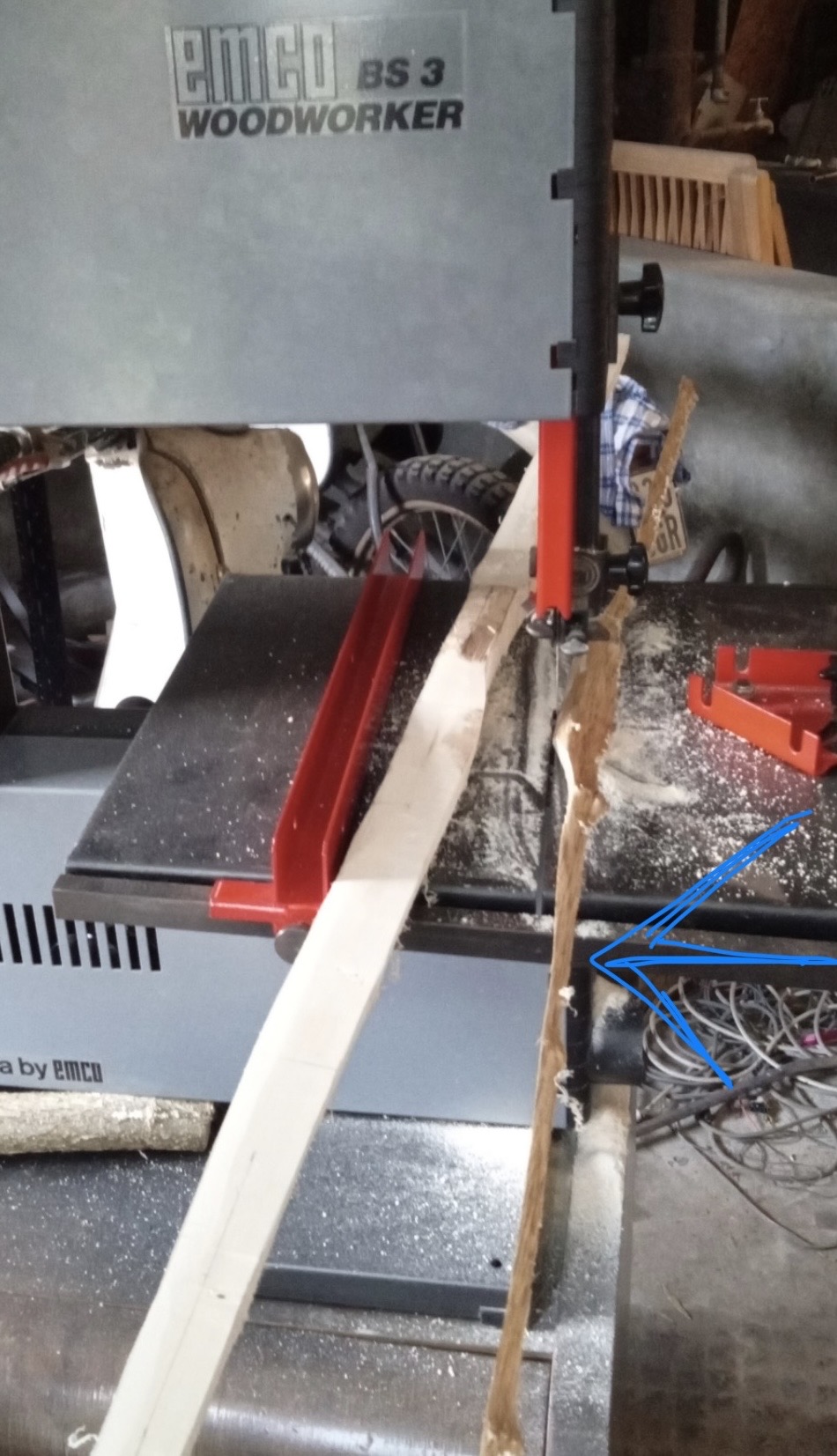

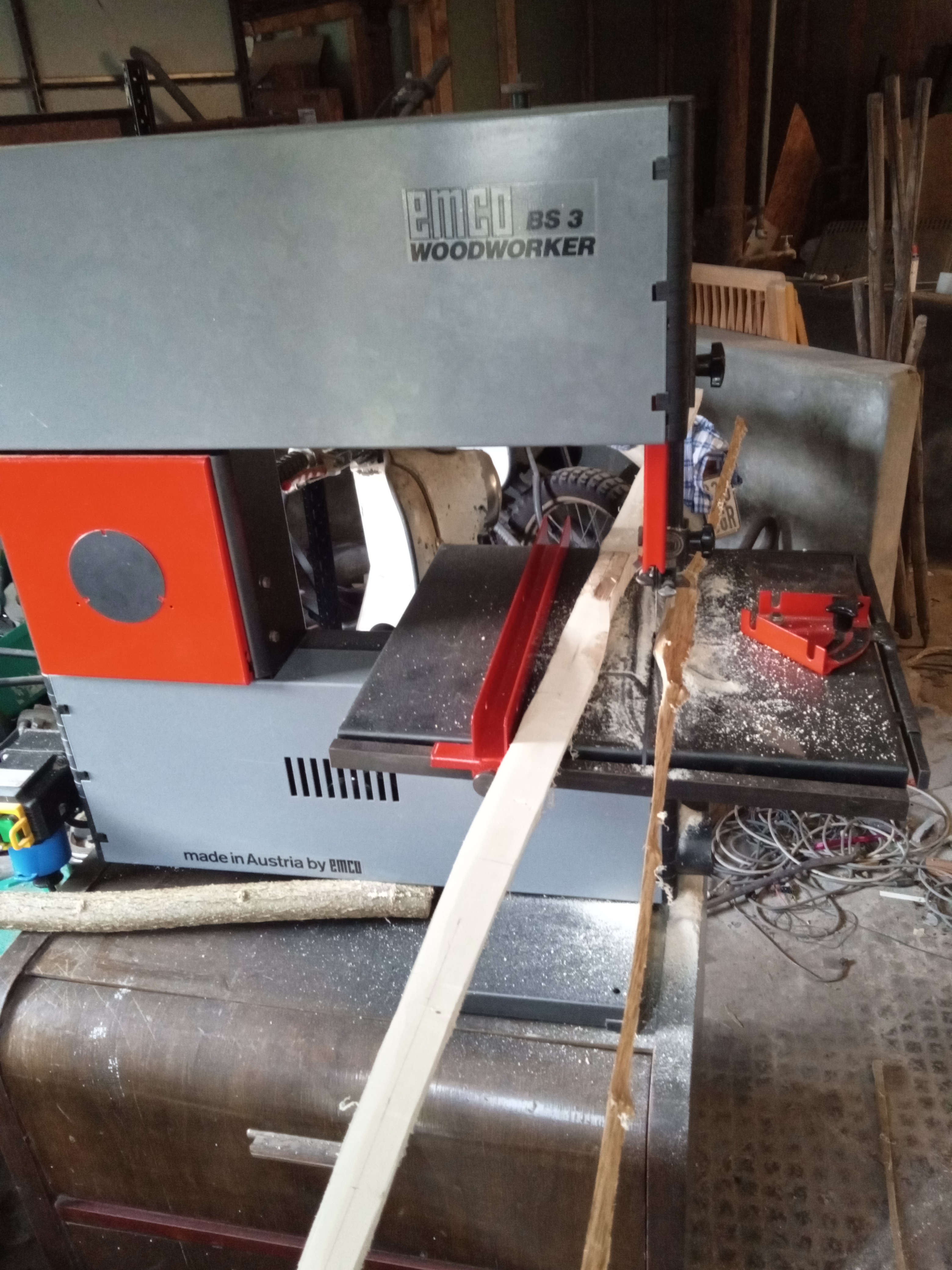

Übrigens: Das ist DER geile Scheiß:
Ein herrlich ruhiges Arbeiten und für's erste Mal auch echt genau. Ich hab nen mm zugegeben und dort wo ich abgewichen bin hab ich noch exakt das Wunschmaß.
Wirklich eine tolle Maschine!

Mit der Bandsäge ist schnell zuviel weg.
Ich arbeite zuerst die Breite/Design des Bogens raus. Dann an den Seiten die Dicke (1 cm) angerissen und danach den Rest mir der Bandsäge schräg weggenommen, sodass am Bauch ein Keil entsteht.
Dieser Keil ist das Material zum Tillern.
viewtopic.php?t=32928&hilit=Torges&start=150
Ob hier noch genug ist?

schnabelkanne hat geschrieben: ↑07.05.2026, 21:40 Mit der Bandsäge ist schnell zuviel weg.
Öhhm, das ist der Abfall. Der Bogen liegt links mit Bauch nach oben. 😉

Wenn das Rechts der Abfall ist dann ok, aber trotzdem etwas schräg von beiden Seiten Richtung Bauch wegschneiden, dann hast du noch eine Reserve.

Ich hab an der breitesten Stelle jetzt 40mm. Das sollte passen. Die Dicke mach ich sowieso von Hand mit dem Schweifhobel.

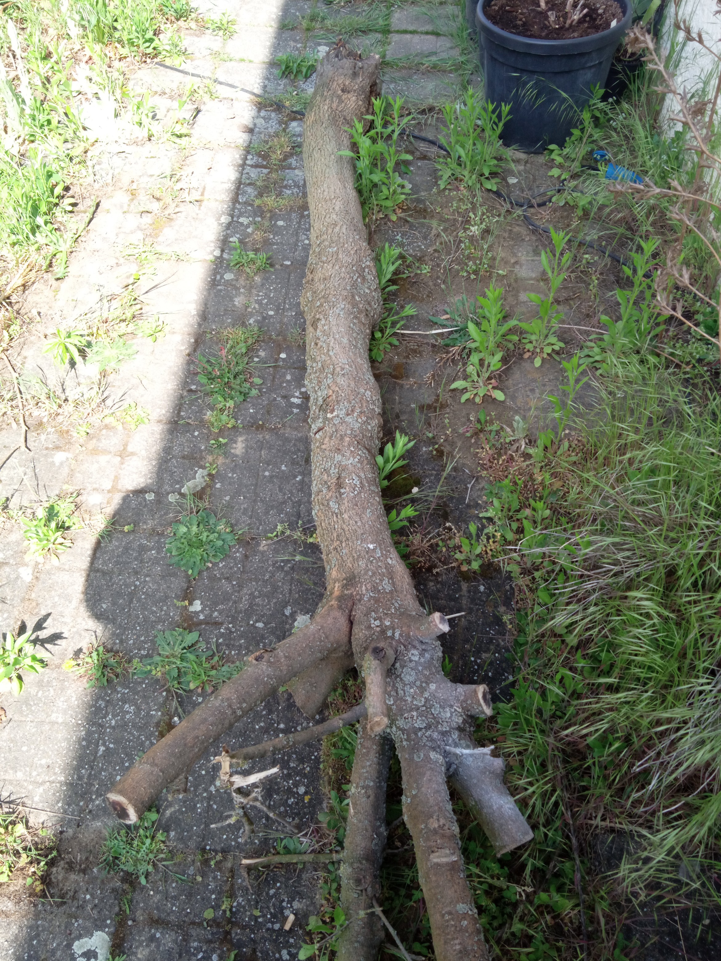

Ich werde heute diese Maulbeere zerlegen:
Ich gehe eher davon aus dass da kein Bogen drin steckt da der Stamm an einem Ende schon sehr weit durchsägt ist (Kette war stumpf, deswegen nicht ganz) und die Wurzeln abgefault waren.
Aber macht es Sinn evtl ein kürzeres schönes Stammatück aufzuheben? Ich hab was von Siyahs aus Maulbeere gelesen. Das könnte ich bei Interesse dann auch gerne abgeben.
Ansonsten wird das Teil Brenn- bzw Räucherholz werden.

Bogen eher nicht, schönes Holz für Griffe etc. aber allemal.
