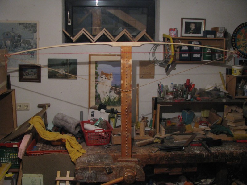

Leider ist das nicht mein erster Bogen und ich musste schon zwei mal einen Bogenbruch erleben.
Gestern habe ich dann festgestellt, dass ich echt ein Problem habe den Bogen mit mehr als zehn
Kilo zu ziehen --- quasi so als krieg ichs dann mit der Angst zu tun , dass er bricht.
Trotzdem zu ca. zehn Kilo oder 20 Pfund konnte ich mich überwinden und der Bogen hats überlebt.
Es wurden alle 2,5 cm ein Dübel in den Tillerpfahl eingeschlagen und somit wars möglich die
Fotos auch ohne fremde Hilfe zu machen. Von den Fotos, die ich gemacht habe , habe ich leider nur
eines ausgewählt. Die Tillersehne ist auf der 30cm-Marke (sieht man am Foto nicht so gut) und
dann kam ich auf die Idee noch einen roten Wollfaden an den Enden zu befestigen. Das könnte
theoretisch eine neue kürzere Sehne werden, die man dann auch gleich einspannen kann.
Zu den Fragen.... (wie gesagt die Werkstatt ist bei meinen Eltern, so ca. 150 km von dort entfernt
wo ich sonst wohne)
das mit den roten Faden war dann so die Idee, dass man dann quasi mehr sieht

Ja, sieht soweit gut aus. Wie schon von Kollegen gesagt, die Tillersehne auf Bogenlänge kürzen und den Bogen noch ein wenig weiter ausziehen. Zur Kontrolle ob sich beide WA gleich stark biegen, kannst du den Abstand von der roten Schnur zu den Wurfarmen messen. Der max. Abstand rote Schnur zum WA sollte links und rechts annähernd gleich sein. Auf Standhöhe einspannen würde ich ihn noch nicht, mach noch ein Foto mit etwas mehr Auszug, mit 15 Kilo kannst du schon anziehen.
Gruss Thomas

Nun, habe heute etwas weggeraspelt und dann mal nachgemessen.
Also der rote Faden hat bei den Fades so 8 cm Abstand zum Bogen und dann weiter
also ca. 20 cm von den Enden entfernt 7 cm und 6,5 cm .... d.h. ein Arm ist eindeutig stärker.
Den Bogen habe ich auch stärker ausgezogen .... allerdings ohne zu messen. Hab mir einfach
gemerkt wo die Sehne ungefähr bei 10 kg ist und dann halt 5 cm weiter ausgezogen.
(quasi 5 cm mehr ist dann sicher auch noch im grünen Bereich)
Hab mir gedacht ich werd halt einfach noch eine zweite provisorische Sehne nehmen
und die halt dann gleich beim ausgezogenen Bogen einspannen, weil hat ja geheißen ich soll
eine kürzere Sehne verwenden. Quasi ersetzt ich den roten Faden einfach durch eine durch
Bogenbauerknoten gekürzte Sehne.
Hab dann vor mit der kürzeren Sehne weiter zu arbeiten.

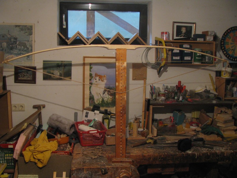

Mit der Sehne kürzen hat es nicht so hingehaut. Vielleicht liegts einfach daran , dass der Bogenbauerknoten
nachgibt oder 10 bis 15 cm nachgeben bei einer provisorischen Sehne ist halt einfach nicht wegzubekommen
und man muss einfacher von Haus aus die Sehne kürzer machen und dann halt einfacher weiter ausziehen.
Auf einem Bild hab ichs mit zwei Sehnen probiert und die zweite hat halt leider ca. 15 cm nachgegeben.
Am zweiten Bild wurde dann schon mit der zweiten Sehne gespannt und der Bogen hat sich um 11
cm gebogen. (damit meine ich wo ich die gelbe Schnur gespannt habe ist 11 cm Unterschied zwischen
Fades und gelber Schnur )
Das mit dauernd Zuggewicht messen war mir zu anstrengend und weil ja der Bogen angeblich eh
noch nachgibt kommt möglicherweise gar nicht so viel Gescheites dabei heraus. String Follow konnte
ich jedenfalls noch keinen feststellen, also wird der Bogen auch nicht so beansprucht worden sein.
Ab welchen Unterschied zwischen den Wurfarm oder wann genau sollte man eigentlich mit den Weiterausziehen
aufhören ? (also 5 mm Unterschied sinds schon und deswegen habe ich auch nicht weiter ausgezogen)
hoffe man sieht die gelbe Wollschnur ... jedenfalls bog sich der Bogen um gemessene 11cm am stärkeren Arm bei den Fades
beim Versuch eine kürzere Sehne einzuspannen ... leider gab sie gute 15 cm nach, vielleicht auch etwas weniger

Sieht soweit gut aus, 5 mm Unterschied zw. den beiden WA sind ok. Wie Benedikt sagte, wird sich der Bogen verdichten, also an Zuggewicht verlieren. Momentan nicht weiter schwächen. Versuch mal die Sehne auf geringe Standhöhe zu kürzen.
Beiträge: 3063
Hat Dank erhalten: 64 Mal
Re: mein erster 20 lb aus gescheitem Holz
Beitrag von Benedikt »
Zum Sehnenproblem:
1.Die Sehne ist zuweit eingedreht. Ist dann wie ne Feder, damit bekommst du auch keinen Bogen auf Standhöhe.
2.Die Sehne ist aus einem dehnbaren Material.
3. Du machst den Zimmermannsschlag(= "Bogenbauerknoten") falsch.
Im Notfall mal mit nem Palstek an beiden Enden probieren, aber bitte nur zum Tillern, nicht damit schießen.

Letztendlich ist es mir gelungen die Sehne zu kürzen ohne das sie zu viel nachgegeben hat.
Verwendet habe ich dabei zweimal den "Kindergarten-Knoten" (für sowas triviales weiß ich nicht mal die
korrekte Bezeichnung , aber ist ohnehin der einzige Knoten den fast jeder kennt). Dreht man mehrere Fäden
zu stark ein und lässt sie länger gespannt , dann drehen sie sich nicht mehr ganz auf ... oder besser gesagt
bleiben ein bißchen eingedreht.
Auf den Bild sieht man den Bogen bei 13,5 cm Biegung. Das reicht wahrscheinlich oder wahrscheinlich bald
um eine echte Bogensehne aufzuspannen. Mach ich sie selber brauch ich Dacron --- wo krieg ich
das mitten im Bgld. her ---- (werd wohl auf Wien fahren müssen). Eventuell kann ich mir dort auch gleich
eine echte Bogensehne kaufen ... vielleicht gibts die in ca. 173 cm Länge +- 2 cm ohne die Schlaufen
mit eingerechnet für den Preis was mich das Dacron kosten würde.
Vielleicht aber auch nicht, weil warum dreht sie sich dann jeder selber.
zur Sicherheit eben noch die zweite längere stärker eingedrehte Sehne mit zwei Bogenbauerknoten
