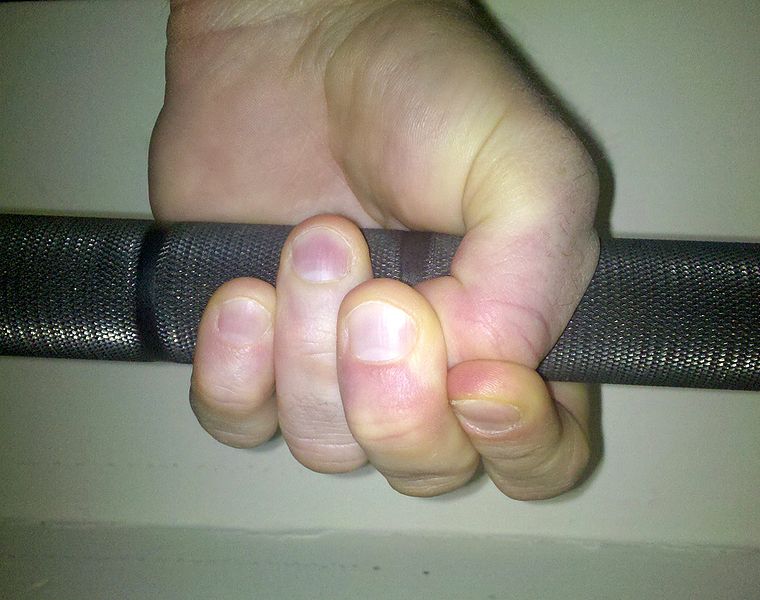

Übrigens gibt es im Gewichtheben eine interessante Analogie: Den Hakengriff (hook grip). Monströse Lasten lassen sich eigentlich nur mit dieser Technik heben, weil die Handkraft nicht ausreicht, um das Gewicht zu halten.

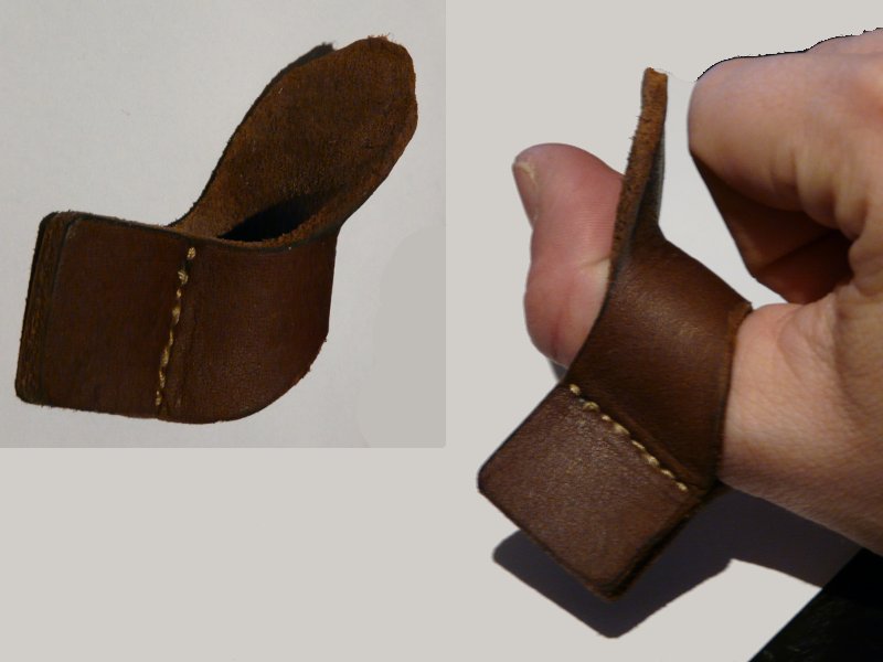

Bei mir liegt die Sehne im Knick zwischen vorderem und hinterem Daumenglied. Die Stelle schützt derzeit noch ein einfaches Lederteil.
Mit dem von dir gezeigten Ring liegt die Sehne deutlich näher an der Hand, zwischen Ring und Haut.
Bei anderen Modellen liegt die Sehne in einer Kerbe im Ring und berührt die Haut fast nicht. (Beispiel)
Keins davon ist "richtiger" als das andere. Es steht dir natürlich frei verschiedene Ringe zu basteln und die Technik auszuprobieren.

Es war wohl eher ein Experiment. Er schreibt das ihm nach zwanzig Schüßen der Daumen schon gewaltig wehtat etc.pp.
und beschreibt dies als Nachteil des Daumenablasses. Schlecht angepasster Ring sage ich da nur ;)
Die Form erinnert mich an die chinesischen/zylindrischen Ringe, nur ist dieser hier extrem groß.
Vielleicht doch mal so einen aus Alu feilen.
@corto
Die Form des Ringes ist immer in Abhängigkeit des "RIegels" zu sehen, meiner Erfahrung nach.
Wenn du mit gestrecktem Daumen schießt brauchst du einen anderen Ring als mit gewinkeltem Daumen.
Wichtig ist den Ring als Schutz vor Verformungen und Schmerzen zu sehen!
Also wie würdest du deinen Daumen schützen?
