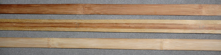

Hier hat sich ja lange nix getan, gell...
Aber aufgeschoben ist nicht aufgehoben.
Da der Kinderyumi leicht daneben gegangen ist, habe ich die Leisten für diesen Yumi aus der Ecke geholt und sie fertig gemacht.
Von oben nach unten:
Bauch, Mitte, Rücken.
Die Bauchlage wurde mehrere Stunden geröstet.
Die Mittellage besteht aus vier Streifen geröstetem Bambus und zwei Leisten Robinie.
Bearbeitet wurden die Leisten mit einem alten Zahnhobel. Geniales Teil das. Damit kann man sehr schön sämtliche Unebenheiten aus dem Material heraus holen und plan werden die Flächen auch noch. Hinterher werden die noch überschliffen, um die Riefen des Zahnhobels weg zu bekommen. Das ergibt wunderbare Flächen zum verleimen.
Beim Verleimen habe ich einen interessanten Effekt festgestellt:
Der Leim verfärbt sich auf der Robinie gelb.
Bauch und Rücken sind am Griff etwa dreikommaundirgendwas stark und werden jeweils etwa 30 cm oberhalb und unterhalb des Griffs kontinuierlich bis auf ca. 2,5 mm dünner.
Die Mittellage verjüngt sich von acht mm am Griff auf vier mm an beiden Enden.
Die Leisten sind noch dreissigundirgendwas mm breit, werden noch aufeinander angepasst und wenn sie verleimt sind auf yumiübliche Maße verschmälert.
Die Schlaghölzer werde ich aus Birnbaum machen, denn das passt genau zum gerösteten Bauch.
Ich rechne am fertigen Bogen, sofern der Bambus mit macht, mit etwa 25 bis 30# Zugkraft.

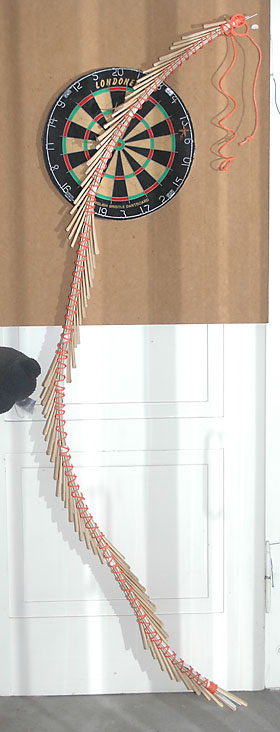

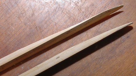

Wie ich Acker versprochen habe, habe ich mich heute ans Verleimen dran gemacht.
Da ich einen Yumi in der Größe noch nicht verleimt habe, habe ich erstmal einen Trockendurchgang gemacht. Dabei stellte sich promt heraus, dass die Keile, die ich neu gemacht hatte nicht unter die Schnur zu bekommen waren, also musste ich sie alle nachbearbeiten.
Nach drei Stunden Arbeit hier das Ergebnis der Testkeilung.
Zum Glück erstmal eine Trockenübung.
Oben ein nachbearbeiteter Keil.
Der untere ist noch viel zu steil, so dass er nicht unter die Schnur zu bekommen ist und wenn doch, leicht wieder heraus rutscht.
Das Gute ist, dass es im Moment so kalt ist, da habe ich mehr Zeit zum verleimen, da der Leim nicht so schnell abbindet.
Die 30 m Schnur reichen ziemlich genau um den Bogen. Rund 75 Keile stecken darunter.
Später mehr...

Re: Mein erster Versuch eines Bambusyumis.
Sehr spannend! Ich bleib erstmal bei den Zwingen! Sag mal, wieviel Meter Reflex hast du da denn bei deiner Trockenübung drin?
Daniel
Daniel
- the_Toaster (✝)
- Beiträge: 3706
Nicht mal ein halber...
Sollten so etwa 40 bis 45 cm sein.
Davon sollten dann beim eingeschossenen Bogen noch etwa 25 bis 30 cm übrig bleiben.
