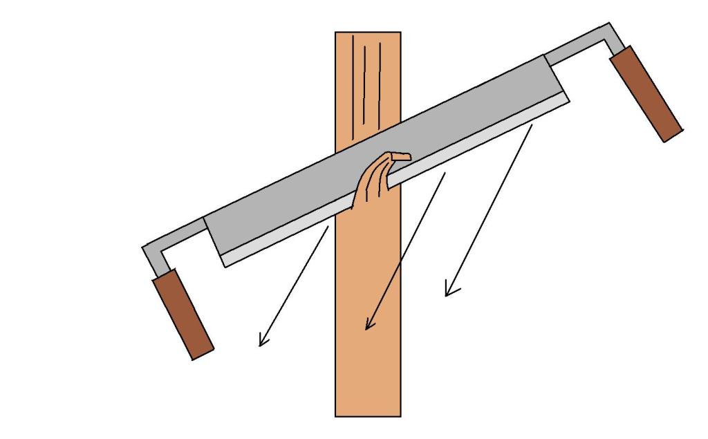

So, Rinde runter, Bast runter. Leider war am dünnen Ende unter der Rinde auf ca. 10 cm Länge Totholz. Hab den Stave dann doch noch etwas gekürzt. Dann wollte ich eigentlich noch die grobe Form rausarbeiten. Ich hätte nicht gedacht, daß das so schwer ist mit dem Zieheisen. Mußte zu allem Überfluß feststellen, daß meine Arbeitsplatte nicht schwer genug ist, sodaß ich die Platte mitsamt Schraubstock hochhebele, wenn ich den erforderlichen Druck mit dem Zieheisen aufwende. Ergo, ich hab aufgegeben - muß mir was einfallen lassen mit der Werkbank. Die Enden des Staves sind versiegelt, und jetzt liegt er auf zwei Holzscheiten im trockenen Keller. Die Mitte hab ich ein wenig beschwert, damit mir der Recurve erhalten bleibt.

Arbeitsplatte mit Winkeln an der Wand verschrauben. Seitdem bin ich glücklich. Denn dann klappst auch mit dem Ziehmesser.

Re: Übungs-Stave für ersten eigenen Bogen gesucht
Hi
Is es ein gutes und vor allem scharfes Ziehmesser? Oft liegt da das Problem.

Das Ziehmesser ist nagelneu, ziemlich scharf, und es war auch nicht billig, also gute Qualität soweit ich das beurteilen kann. Wenn ich ordentlich Kraft aufwenden kann, funktioniert es prima.

Laß das Messer über, bzw. durch die Fasern gleiten /schneiden... nicht reißen...!
Setz es etwas schräg an und führe leicht es leicht diagonal so, daß es mit der ganzen Klinge durch das Holz schneidet und nicht nur mit dem Stück, daß auf dem Holz aufliegt...
Wirst sehen, daß geht viel leichter, wenn Du so das Messer für Dich arbeiten läßt und nicht Du für das Messer arbeitest...
Übrigens, mit einer leicht gekrümmten Klinge geht es noch etwas leichter...m.M.n. zumindestens...
