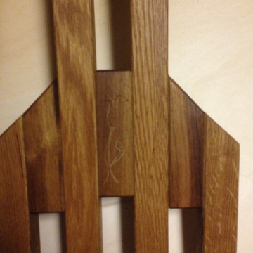

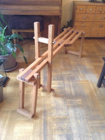

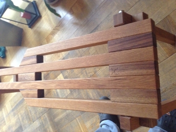

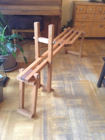

Hi Forum,
ich habe mich des selben Bauplans wie in diesem Artikel bedient und baue gerade mein erstes Schnitzpferd.
Holz:
Eiche, 40x40, gehobelt, gefast, für die langen Stäbe
Nussbaum, wie vor, für die kurzen Zwischenlagen
Alles wurde mit Leinölfirnis geölt.
Die Befestigungen sind bis auf die des Klemmblocks aus M10, V4A, mit Gewindestangen und selbstsichernden Muttern ausgeführt. Dadurch können die Beine etwas vorgespannt werden, so daß sie nicht von alleine umklappen.
Der Klemmblock hat für leichteres und schnelleres Bedienen eine Gewindespindel mit Trapezgewinde, TR10x2,0, mit Bronzemuttern, an die ich je 1 Paar Schlüsselflächen SW19 angearbeitet habe.
1,60 m sind definitv zu lang, es sei denn Ihr schnitzt gerne mit Sozius. :-)
1,40 m sind auf jeden Fall ausreichend ( ich bin 1,80m groß).
Es fehlt noch das Auflagebrett mit Klötzen und Bierbankverschlüsse für sicheren Stand beim Arbeiten, usw....
Ich werde Euch auf dem Laufenden halten.

Beiträge: 3201
Hat gedankt: 4 Mal
Hat Dank erhalten: 120 Mal
Re: Schnitzbank, zusammenklappbar
Beitrag von Benedikt »
Kleiner Tipp für das nächste mal:
Mach die Wippe am Auflagebrett fest, nicht an der Bank ;)
smigel
Beiträge: 7
Registriert: 16.02.2015, 22:19
Beitrag von smigel »
Hi Benedict,
das werde ich auf jeden Fall auch ausprobieren - macht für die Hebelkraft natürlich auf jeden Fall Sinn.
Allerdings ändern sich durch die neue Positionierung der Hebelachse aber auch die Hebelwege, so daß die Wippe weiter durchgetreten werden muß.
Deswegen will ich das erst durchprobieren, wenn die Bank komplett aufgebaut ist. Evtl. ändere ich dann auch noch die untere Hebelachse.
Kristof

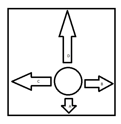

klaus1962
Beiträge: 2279
Beitrag von klaus1962 »
Dette hat geschrieben:Wenn man Wippe am Auflagebrett anbaut, ist man aber deutlich unflexibler, was die Dicke des Werkstücks betrifft, oder? Ich stelle mir das so vor, dass man jedes Mal umstecken muss, wenn man beispielsweise bei einem Flachbogen zwischen Bauch und Seite wechseln möchte.
Nö.
Wenn die Durchlaßhöhe ständig so stark wechselt, gäbs noch die Möglichkeit, den Anpressbalken exzentrisch zu bohren. Bei geschickter Platzierung des Lochs kann man locker 4 verschiedene Durchlaßhöhen produzieren und muß trotzdem nicht umstecken. ;)
Dette
Beiträge: 87
Registriert: 06.12.2010, 23:15
Beitrag von Dette »
Zack und wieder ne geniale Idee, die ich bisher noch nicht kannte! Danke
Idariod
Beiträge: 1686
Beitrag von Idariod »
jo...und ich dacht schon, ich wär gar nicht so unclever gewesen weil ich ein recht rechteckiges stück genommen hab...aber das mit dem quadrat und exzentrisch werden ist viel viel schlauer!
Danke Klaus!
