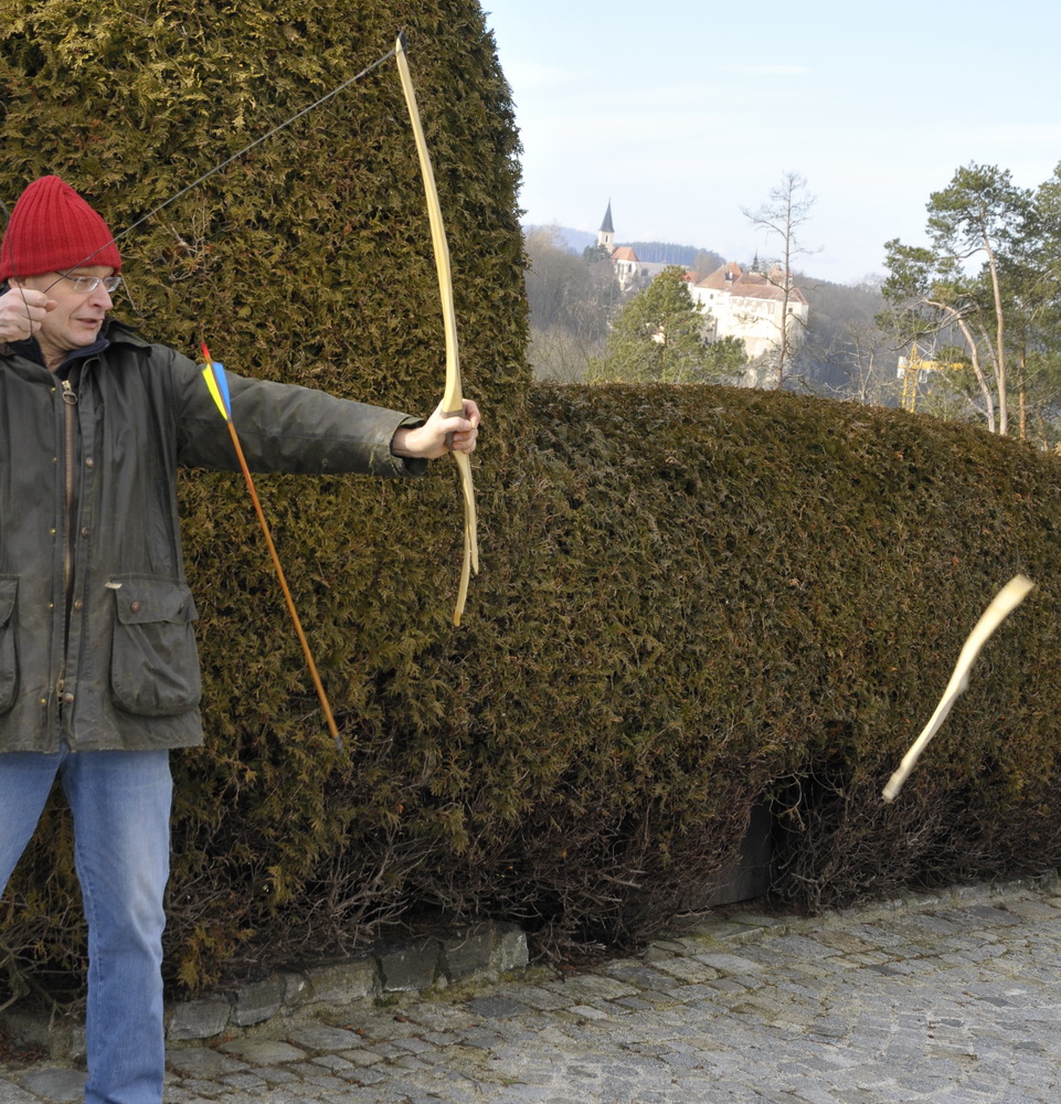

Kräm dich nicht... Schei.e passiert
Wenn du es etwas verarbeitet hast, dann schau mal bitte ob er zuerst am Bauch kollabiert ist. Weißdorn mag es garnicht, wenn er zu schmal gebaut wird und du hast zuvor die Wurfarmenden schmaler gemacht...

Ich danke euch!
Ich bin halt danach in Keller und habe mir den ELB, den ich im Frühjahr gebaut habe geholt und ein paar Pfeile fliegen lassen.
Danach bin ich wieder zurück in Keller und für den Bogen neue Pfeile gebaut. Da war der Frust bald abgebaut!
@Markus: In diesem Fall nicht, da der Bauch im WA nicht gebrochen ist. Nur das WA- Ende ist komplett abgebrochen.
Da gehe ich aber davon aus das der Tip wegen dem Leerschuß abgebrochen ist.
Morgen kann ich ja noch ein paar Bilder einstellen!

Ich dachte dir wäre das obere Ende zuerst gebrochen.... so sah es für mich aus....
