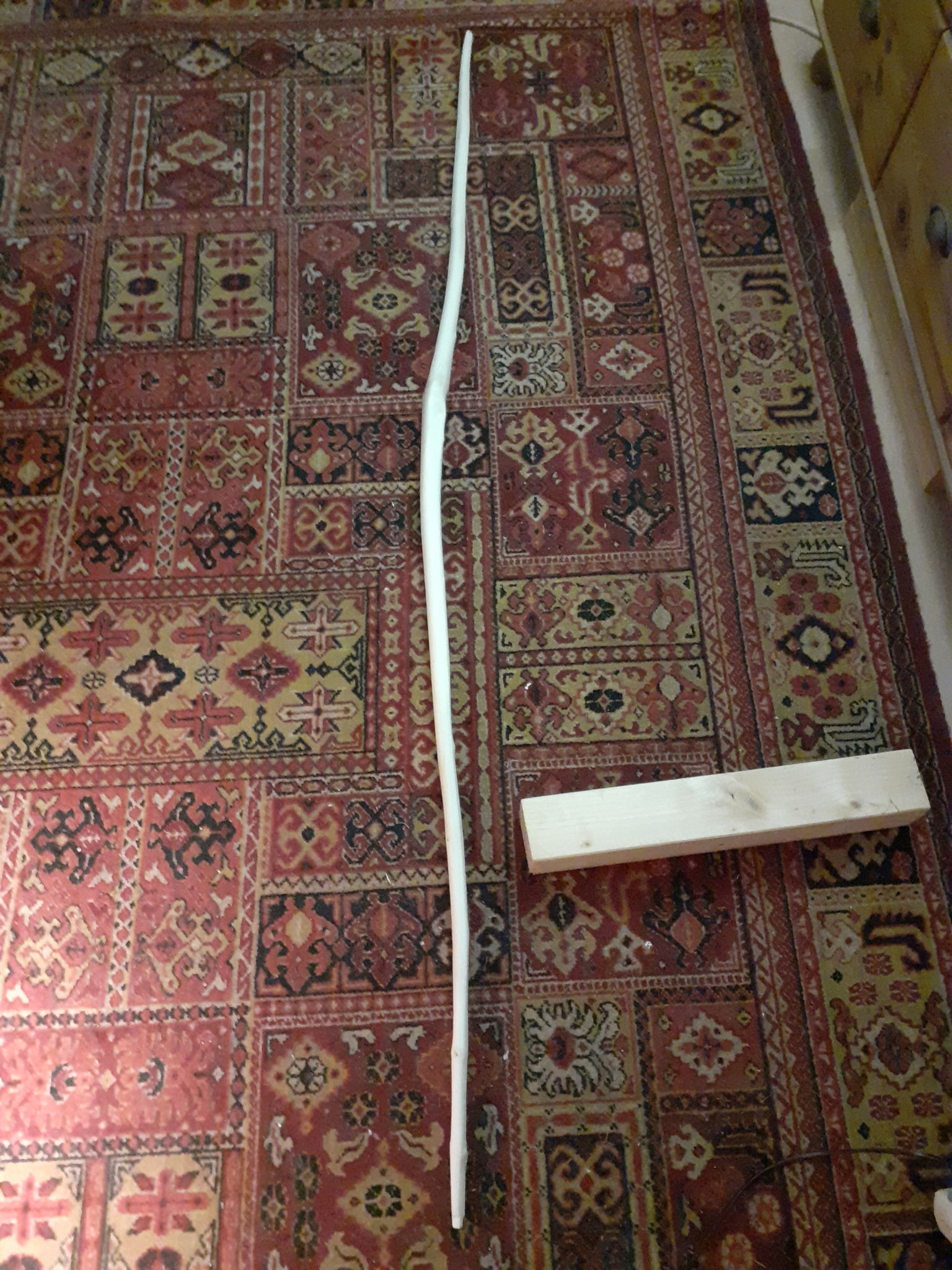

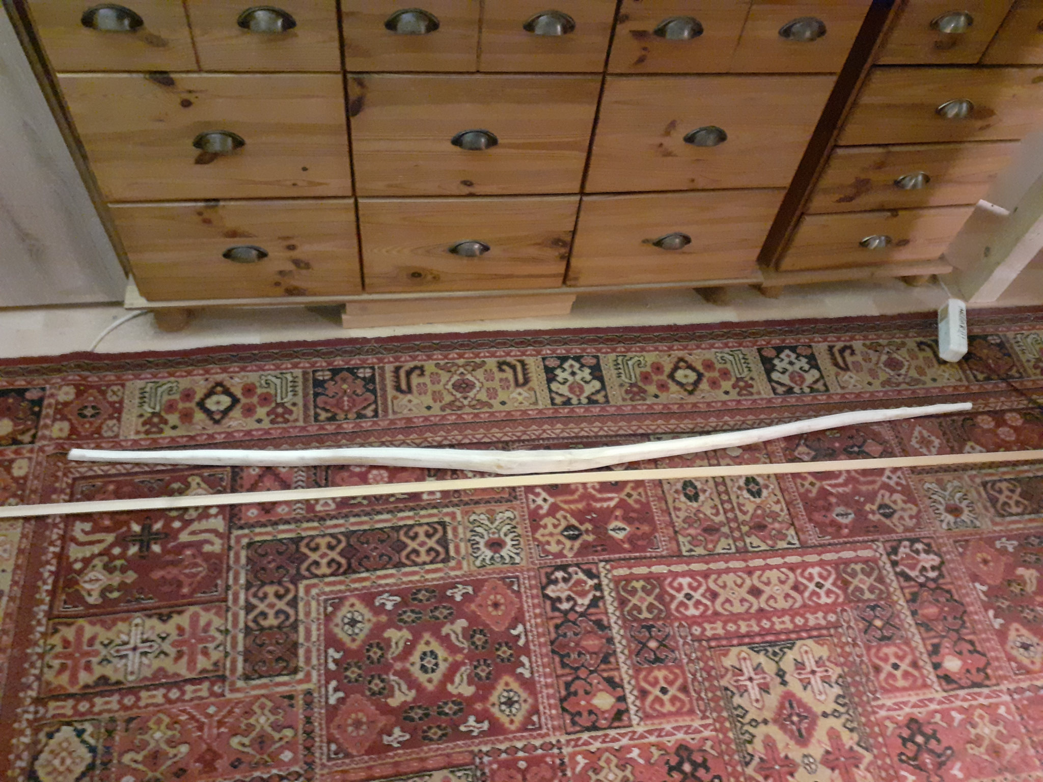

Das Werk von Heute bisher: ca 200g Rinde und Holz entfernt,den Taper grob auf Linie gebracht, ein paar arge Wellen rausgedämpft... jetzt muß er nur noch fertigtrocknen,mit der insgesamten Rohform bin ich jetzt erstmal zufrieden. :)
Dicken-Taper jetzt beidseitig von der Mitte aus 31-21-14mm.
Breitentaper von der Mitte aus: 42-30-20mm,also noch viel zu breit. ;)
ein bissl snakey ist er immer noch,aber über Alles ziemlich gerade.passt.
Der Gesamtreflex ist immer noch gleich,auch gut.
Sorry,das die Photos den Bogenrohling nicht so wahnsinnig gut darstellen,das Ding ist so bleich,das ich bei Kunstlicht einfach keinen guten Kontrast hinkrieg,Tageslicht wär da wohl besser. ;)

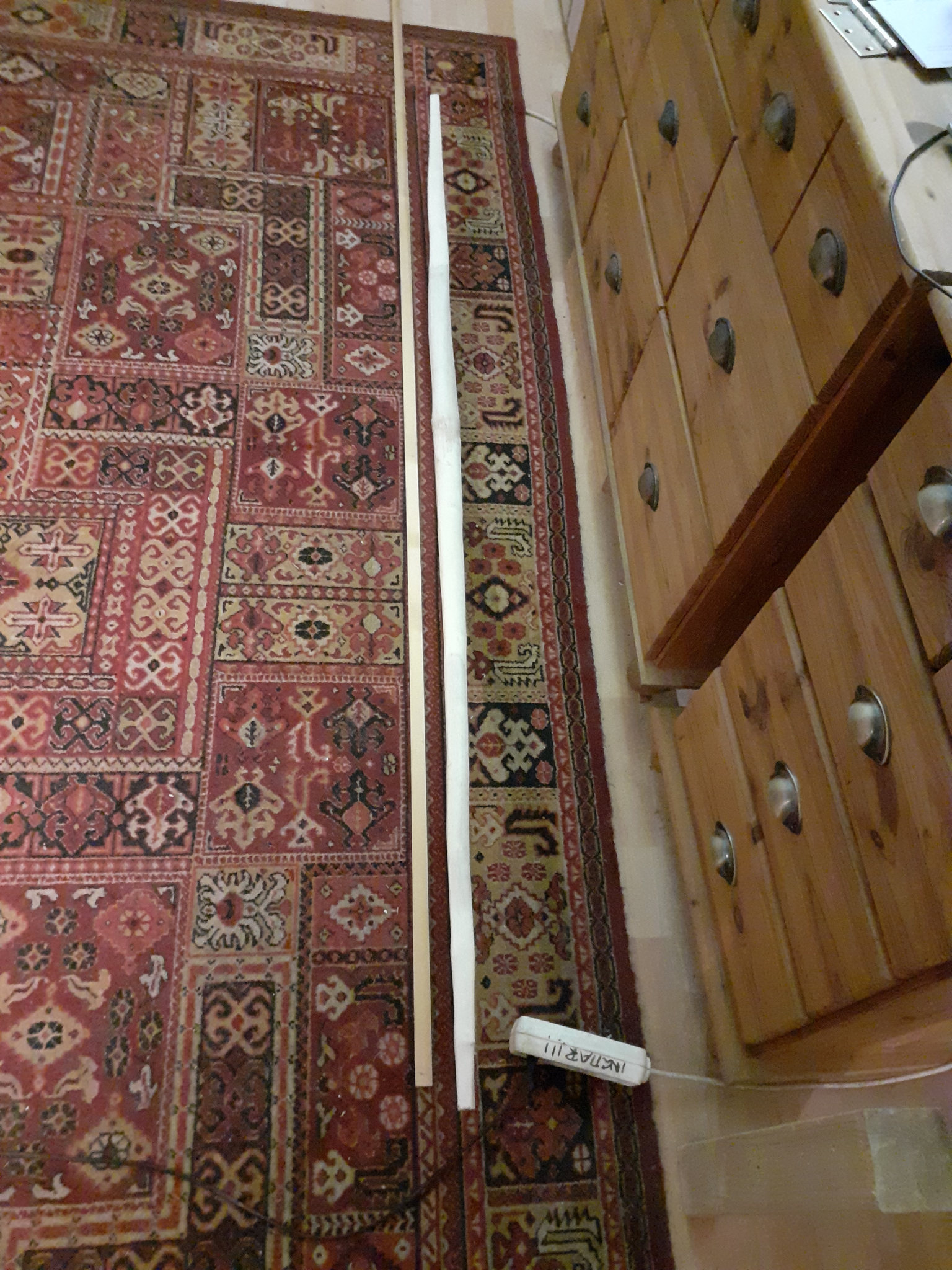

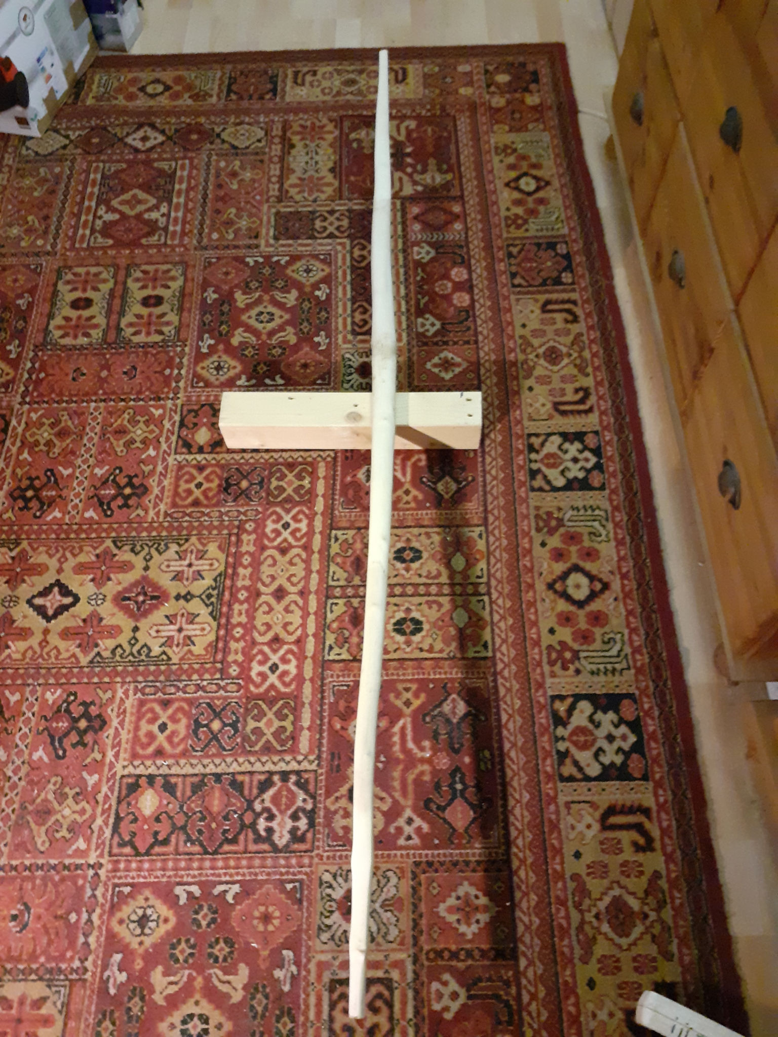

nochmal aus ner anderen Perspektive längs photographiert.
Hi,Thomas, ich wär eigentlich mit 65#+ sehr zufrieden,etwas mehr auch gerne,klar wär da mehr drin,aber ich möchte ihn auch dauerhaft bequem schiessen können. ;)

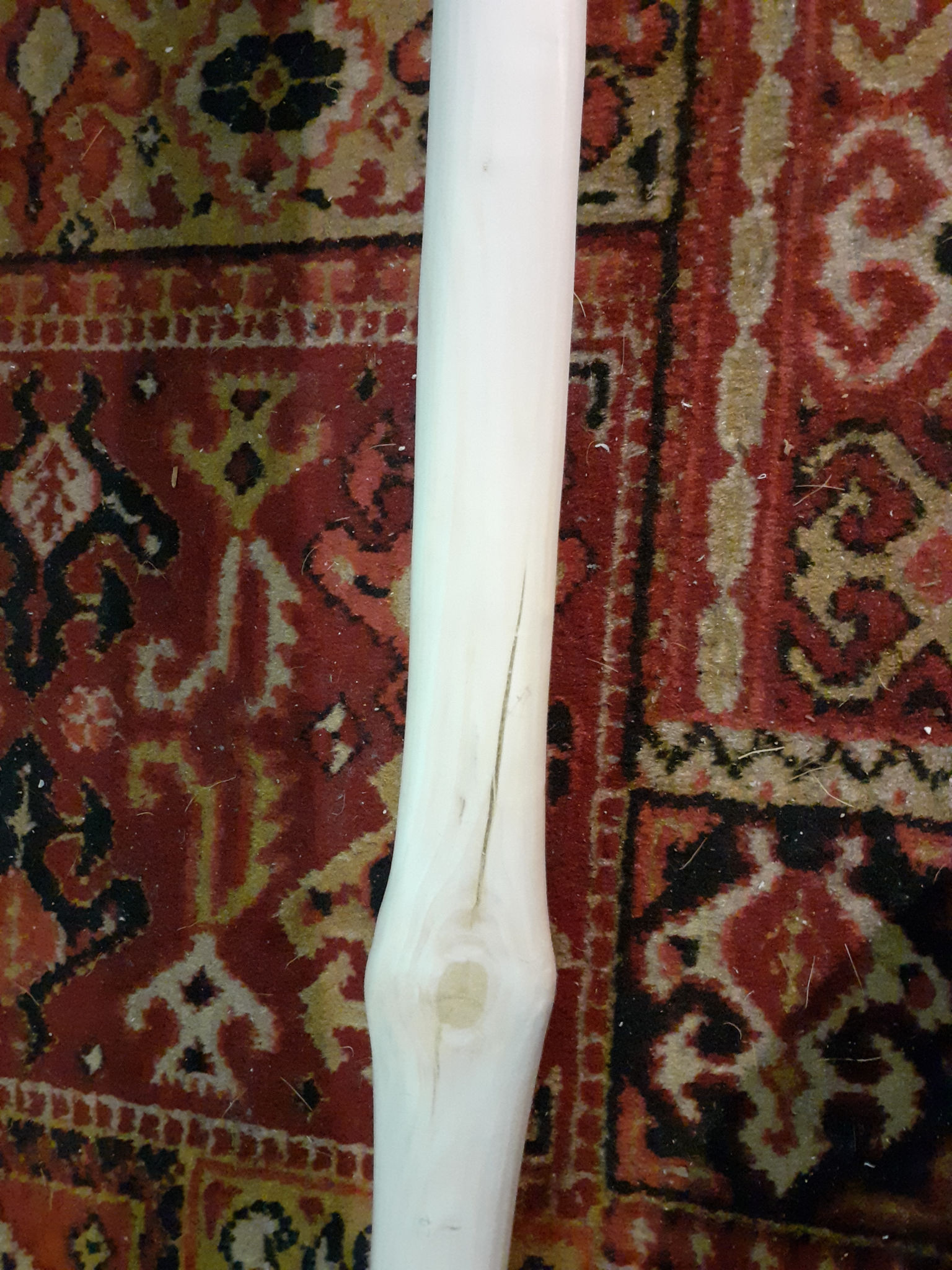

Ein Nachtrag: Der Markkanal ist mal wieder etwas asymmetrisch ::) , er liegt immer noch zu größten Teil innen. Im unteren WA (da wo der fette Astknoten liegt,macht ihn automatisch etwas kürzer und steifer) ist er bis zum letzten 3tel der Länge weg,im oberen WA liegt er bis auf die letzten 20cm vor den Tips innen.Also trotz seiner relativen Dicke immer noch ein "Astbogen". :D :D

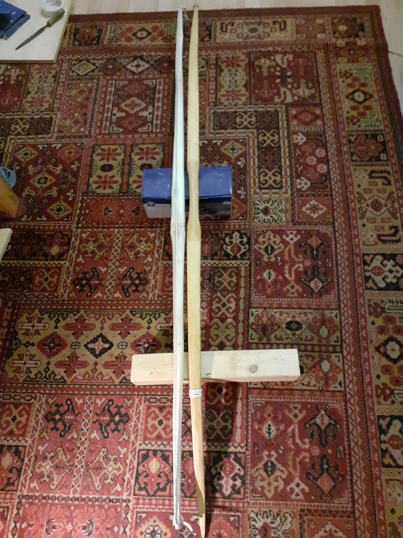

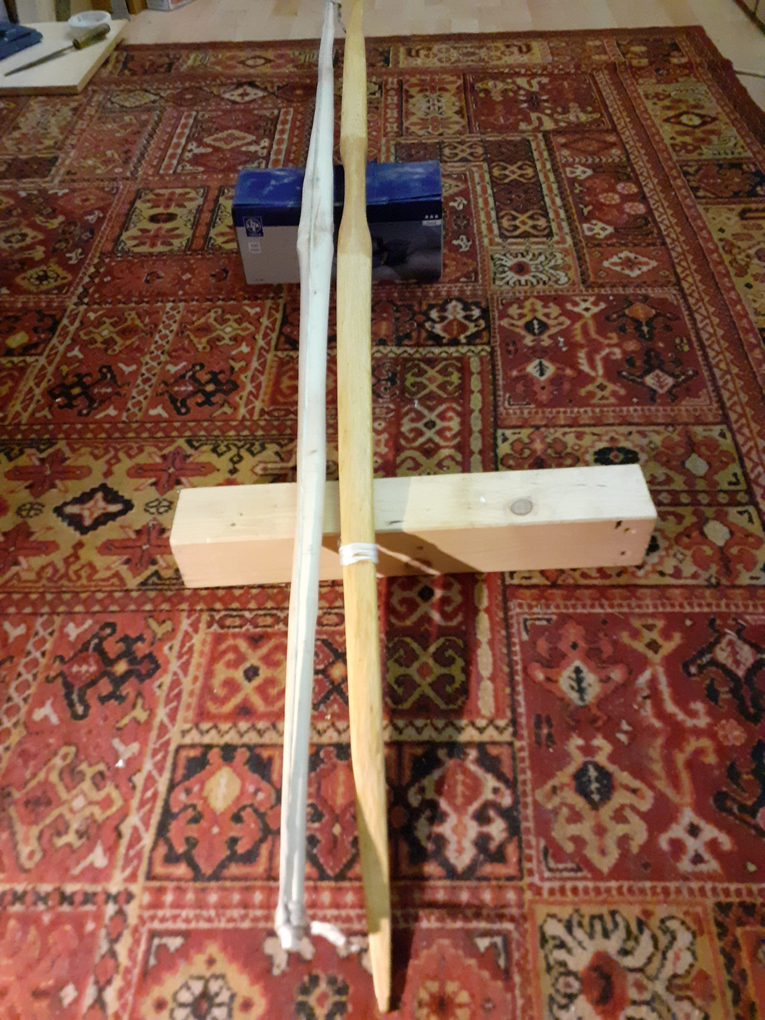

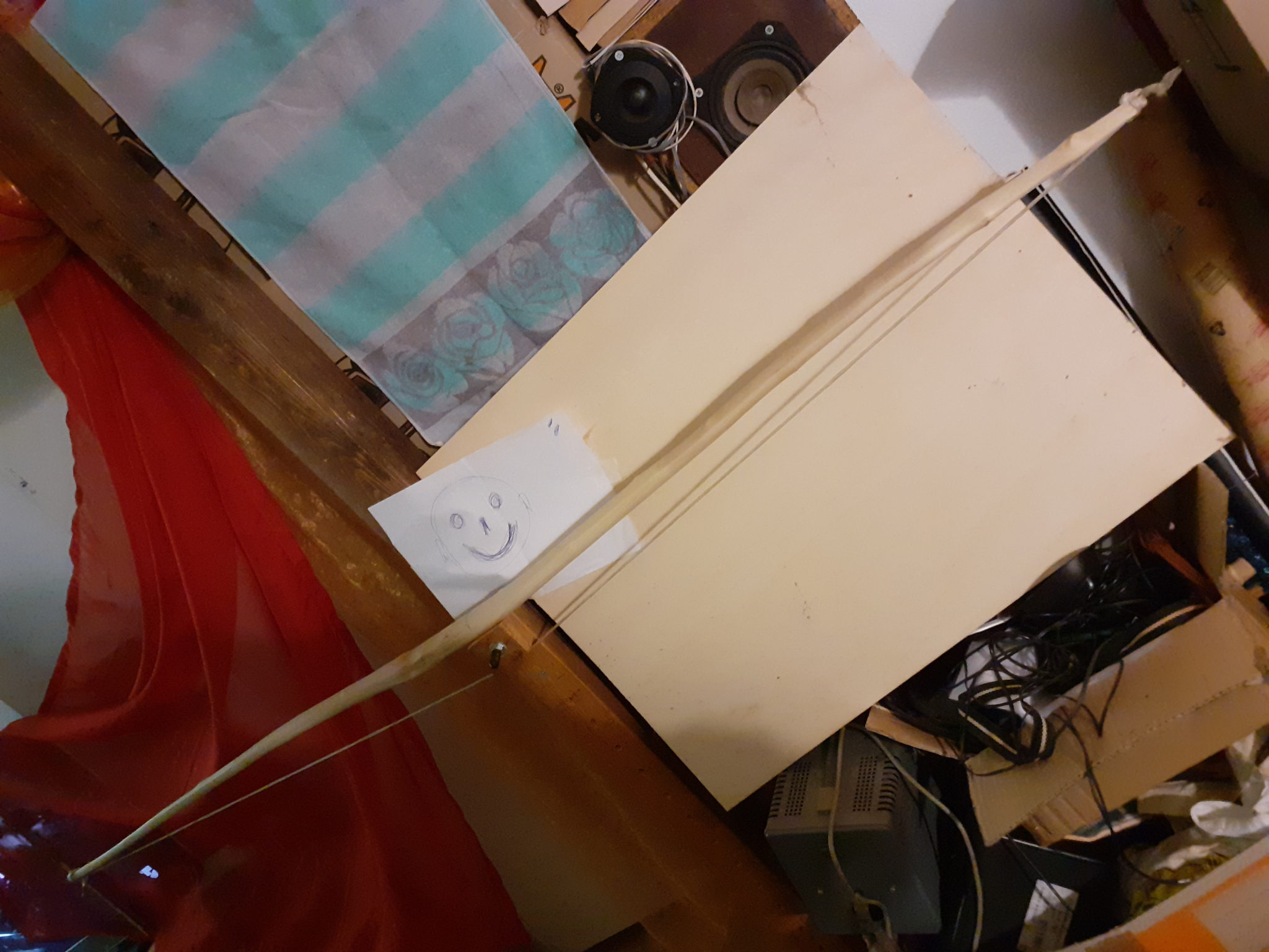

Hab mal grob Nocken reingeschnitzt und ihn zum ersten Mal auf den Tillerstock gehängt... uuuups, 8,5kg auf 5cm = ca 240# bei (theoretischem) Vollauszug,da ist noch viel Arbeit nötig...
Ich hoffe man kann auf diesen Handyphotos einigermaßen den Breitenunterschied der WAs beider Bögen erkennen.
Ich glaub,in einem vorherigen Leben war ich Teppichphotograph. :D :D :D

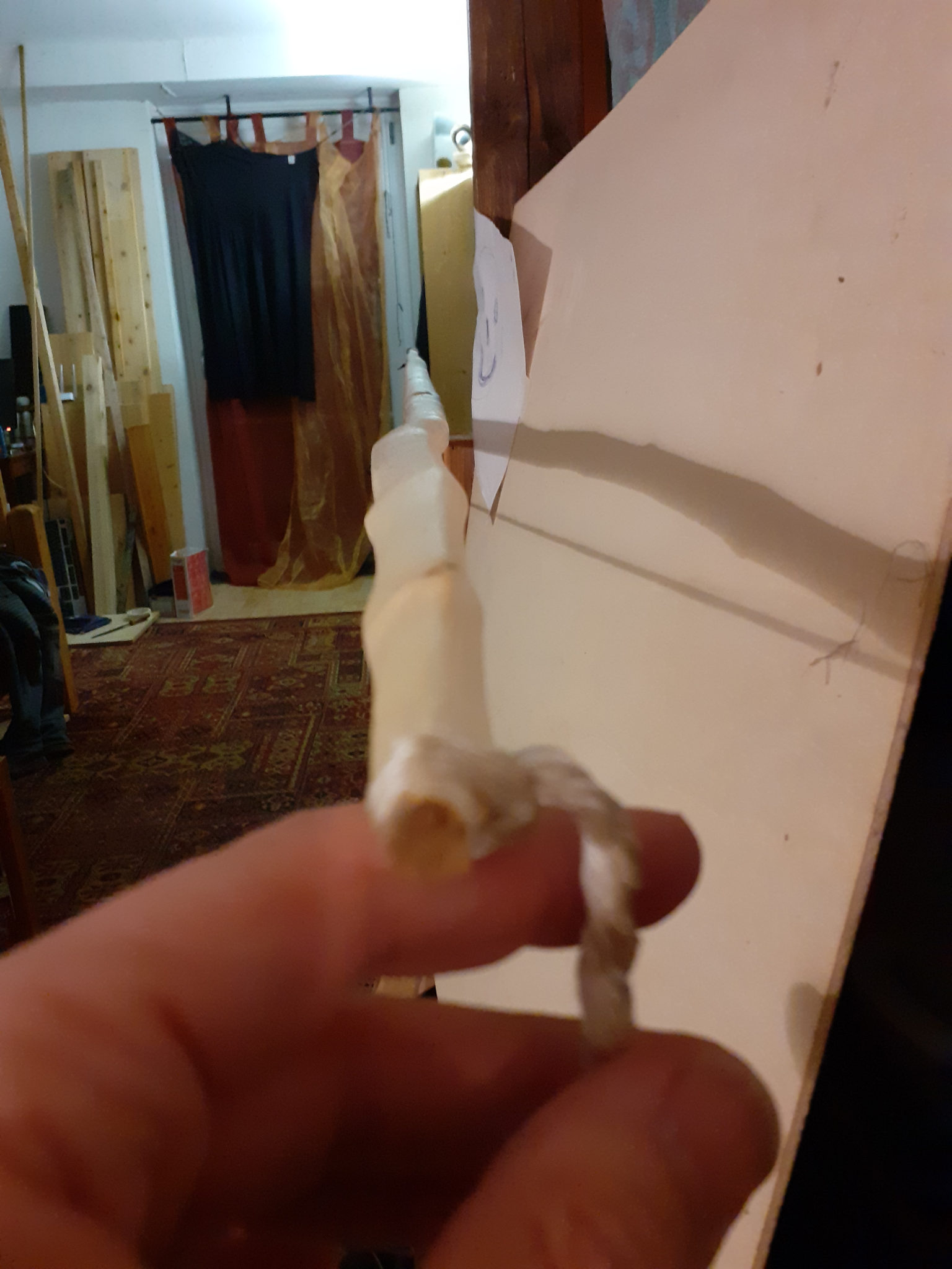

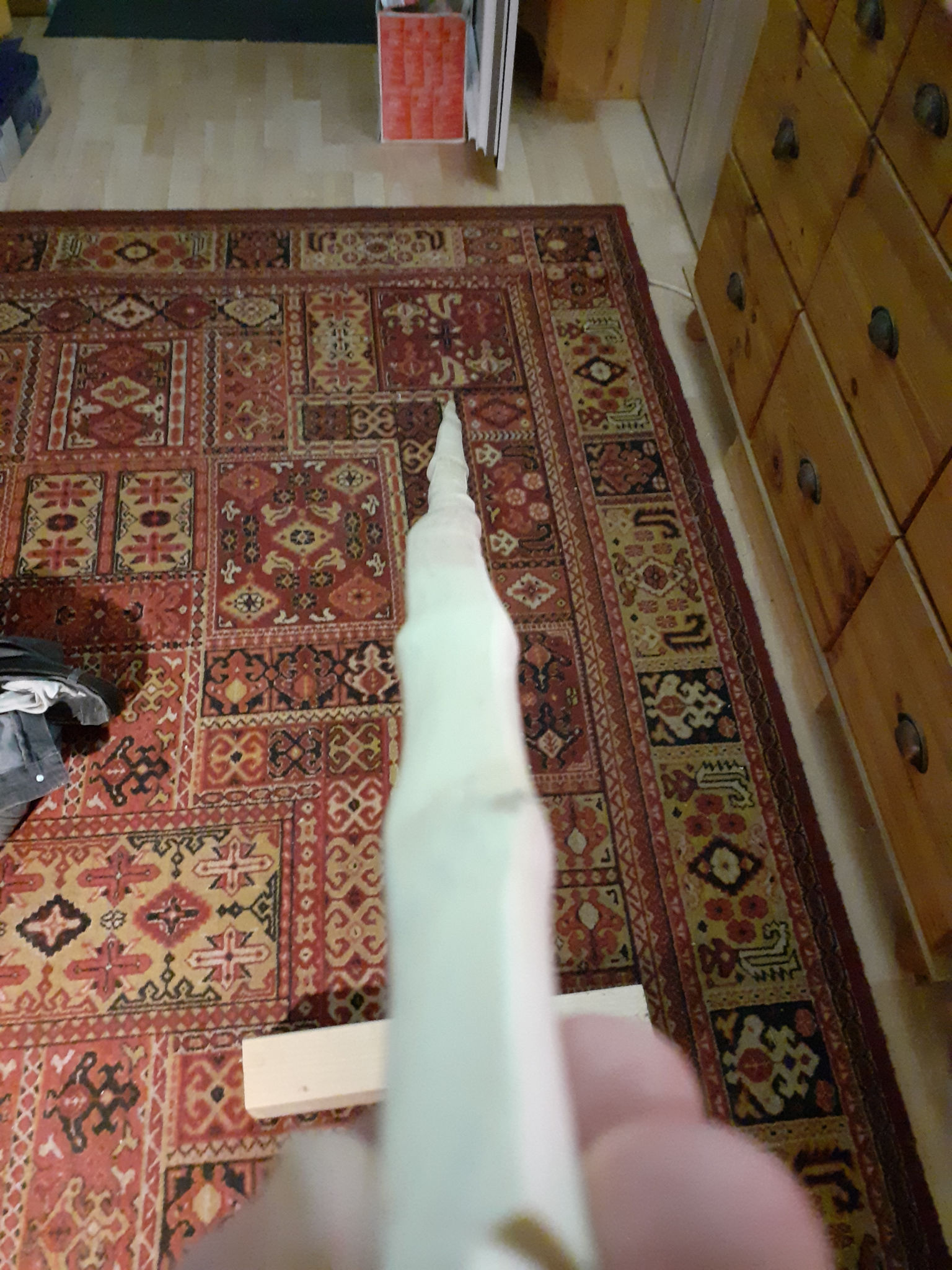

Die Verdrehung der Enden hat sich fortgesetzt auf ca 30Grad pro Seite (zusammen 60Grad),zum Glück sinds nur die jeweils oberen 20cm der WAs, der Mittelteil ist davon fast unberührt.Er bleibt also über Alles mehr oder weniger gerade und die Sehnenlage stimmt immer noch. 2/3 des Markkanals liegen noch immer innen.Glück gehabt,bisher :D
Morgen mach ich mal den Griffteil schmaler,vllt leg ich da etwas mehr Biegung rein,so das die verdrehten Enden steif bleiben können und kein Theater machen. ;D

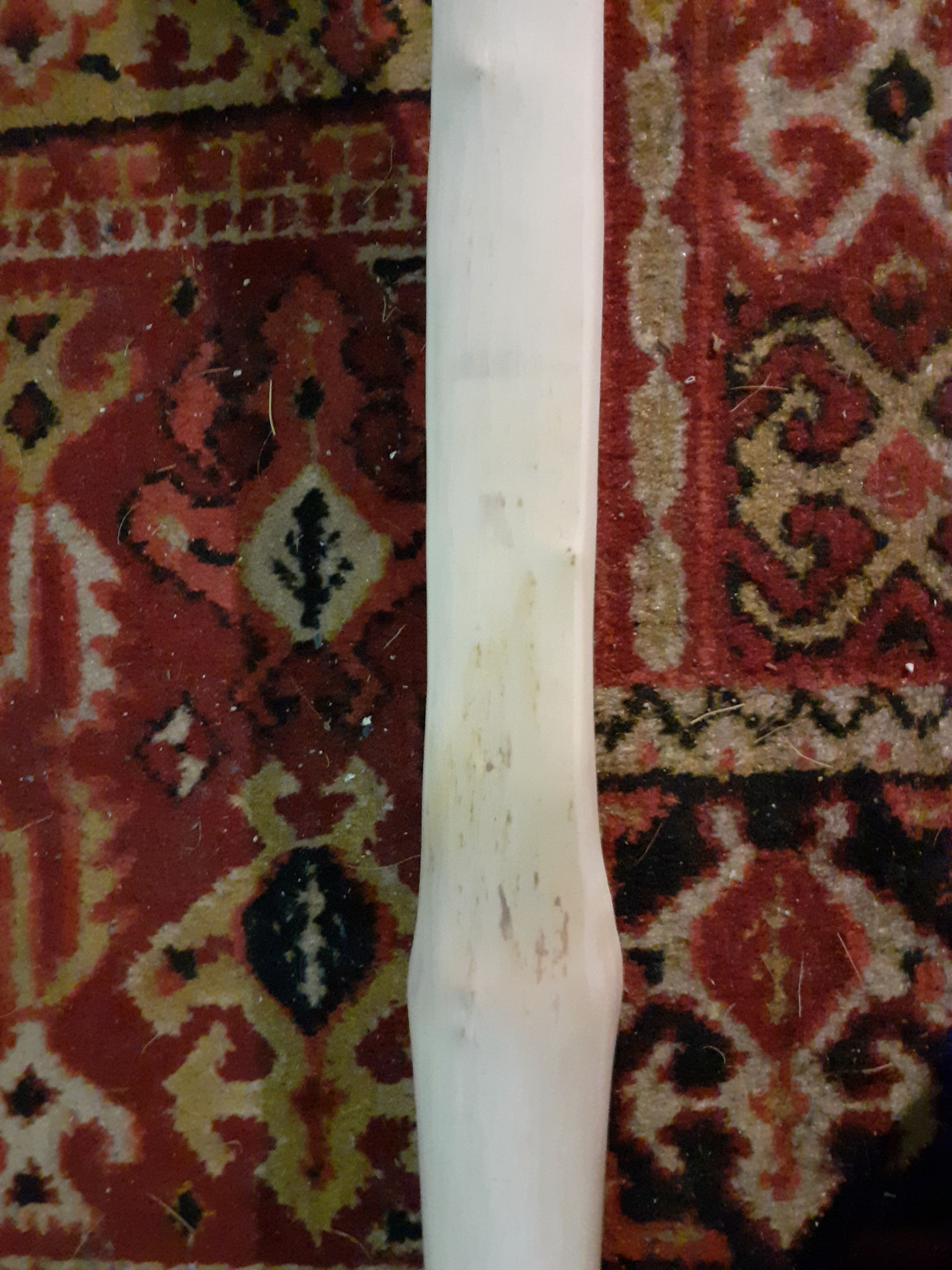

die Astbuckel werden immer deutlicher
der Reflex hat noch nicht bedeutend gelitten

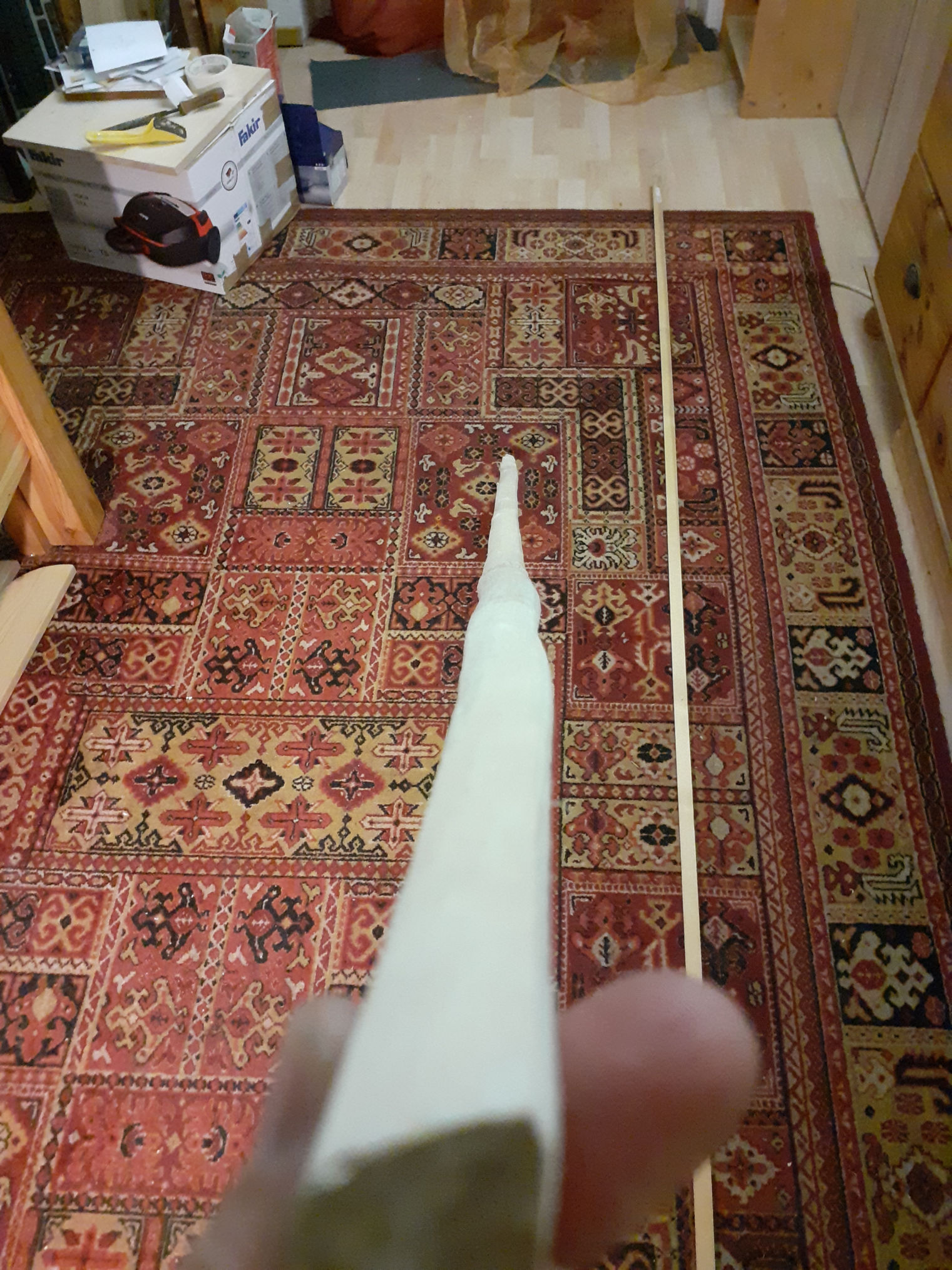

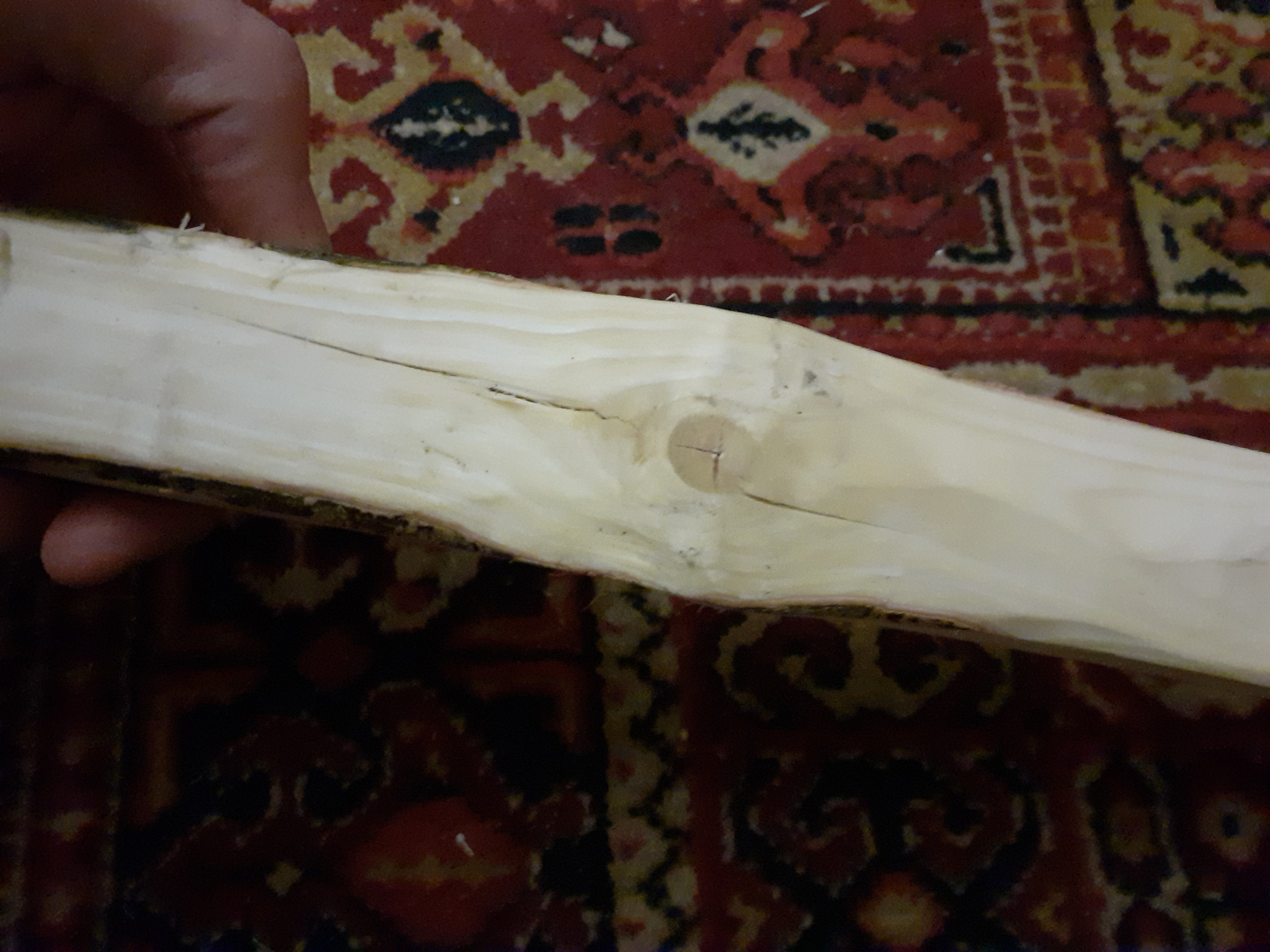

Jetzetle liegt er wieder überm Heißdampf, die Verschmälerung im Griffbereich hat ihn über Nacht unter Verlust von weiteren 6g Wasser zur Seite ausweichen lassen, satte 2cm Abweichung der Sehnenlage. Sowohl der verschmälerte OWA als auch der Griffbereich haben sich zur Seite verworfen >:)
Da scheint noch viel Wasser innen drin zu sein... ::)
Immerhin hielt der Riss im Griffbereich zusammen,der ist mit 1 1/2 1g-Tuben superflüssigem Stanley-Sekundenkleber eingeebnet... genug davon und es wird auch spaltfüllend.... :D
