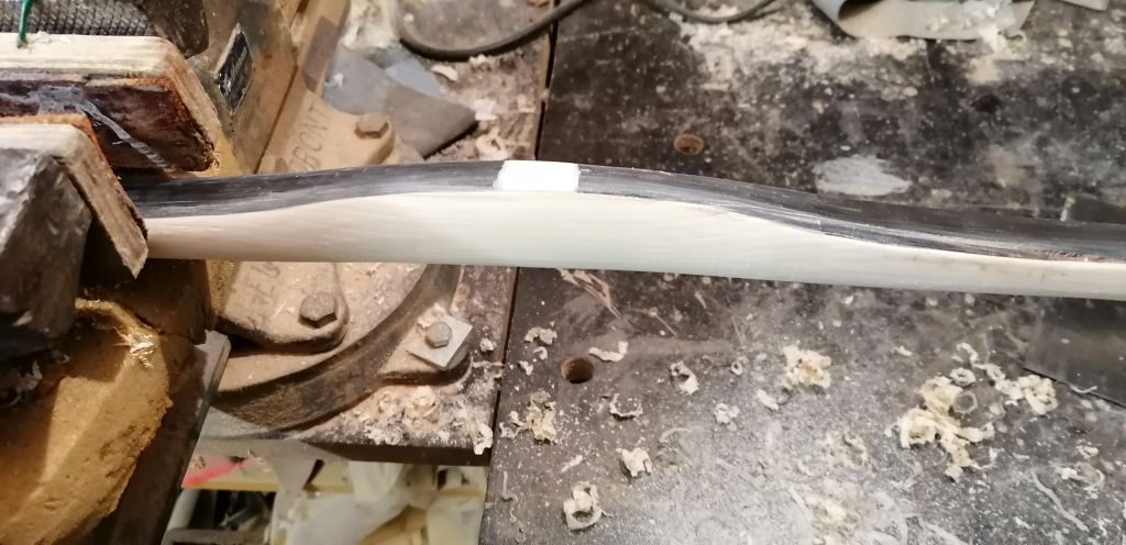

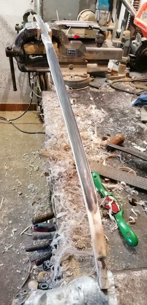

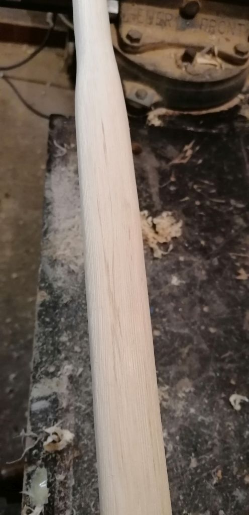

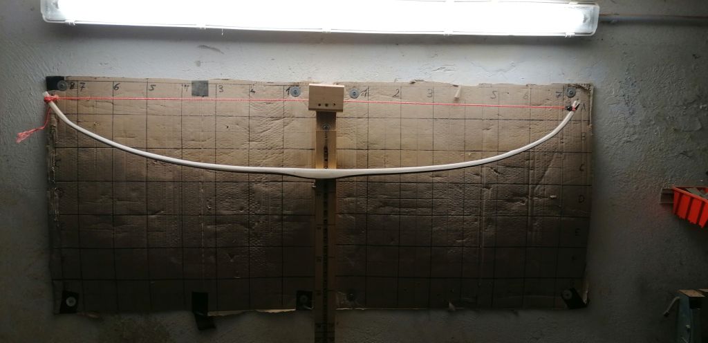

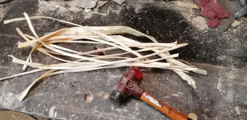

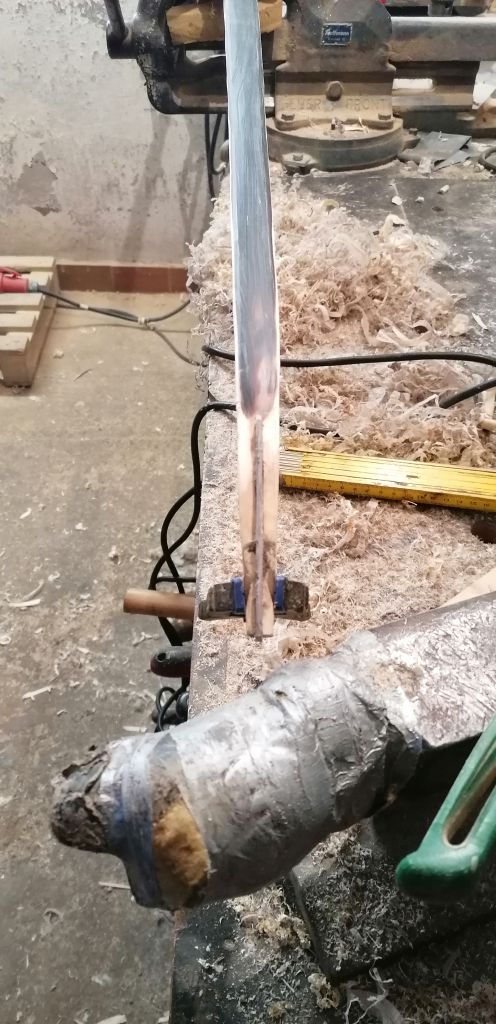

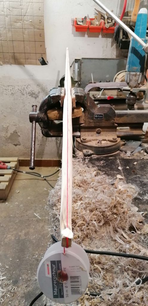

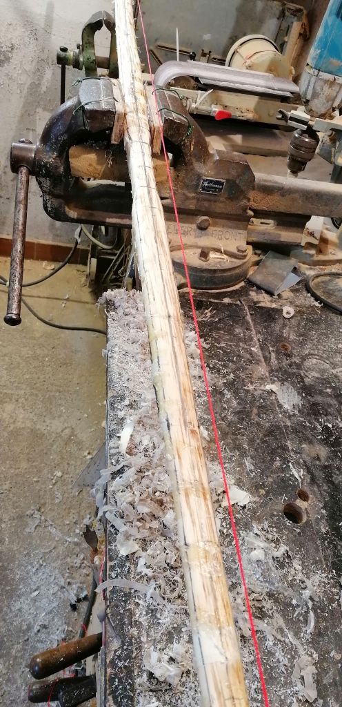

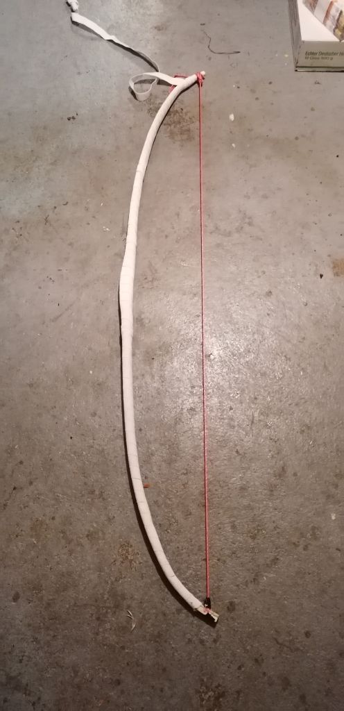

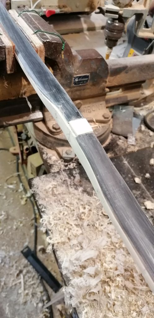

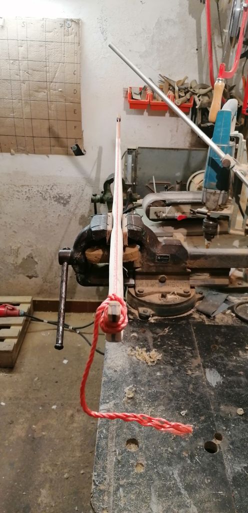

Ich habe heute den Bogen ausgepackt , den Bogen neu aufgezeichnet und den Bogen auf 35mm schlanker gemacht. Jetzt wurde das Horn im Griff und im halben Wurfarm auf 4mm gebracht, dann 3,5 und auf quasi null rauslaufend. Nun konnte ich den Rücken verrunden und sauber verputzen. Ich hatte tatsächlich ein Stück Geweih das in die Mitte der Höner genau rein passte. Zum Schluss wurden die leichten Recurves mit Horn verstärkt. Nun ist der bogen soweit vorbereitet. Die Sehnen habe ich schon mal vor gehämmert. Es sind Straußensehnen die längsten die ich habe und Rinderrückensehnen...

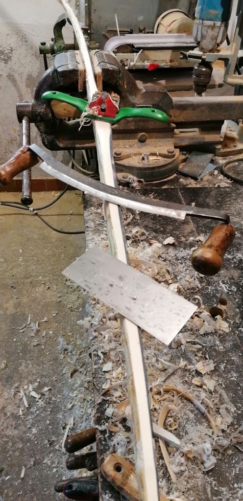

Jetzt den Bogen auf Maß runter gearbeitet
Das Horn auf dicke gebracht und verputz

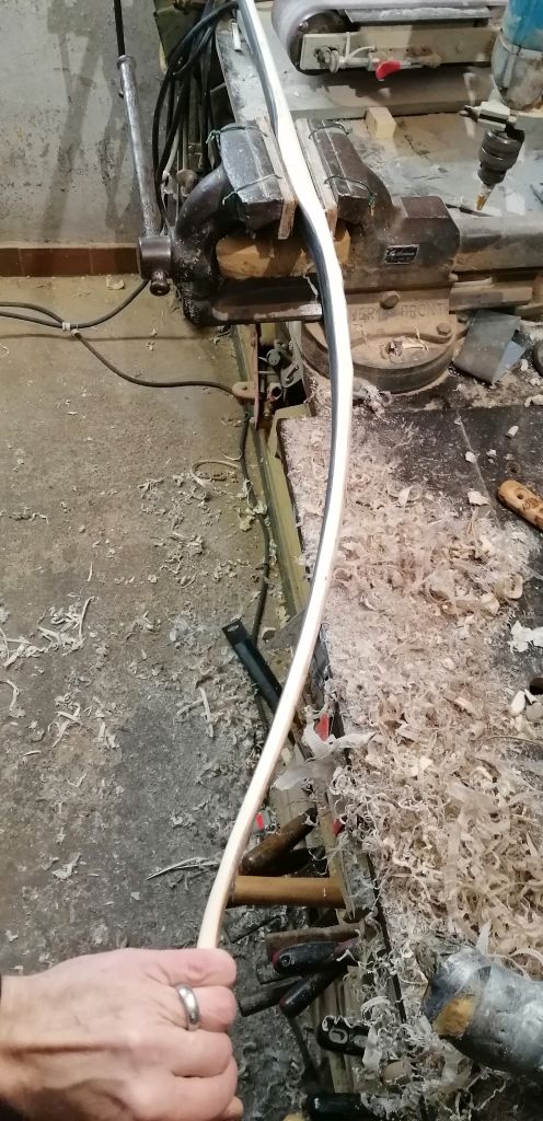

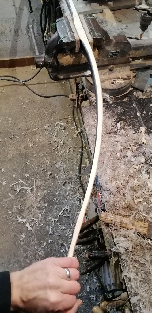

Der obere Wurfarm biegt immer schön... nur die Enden sind noch etwas steifer

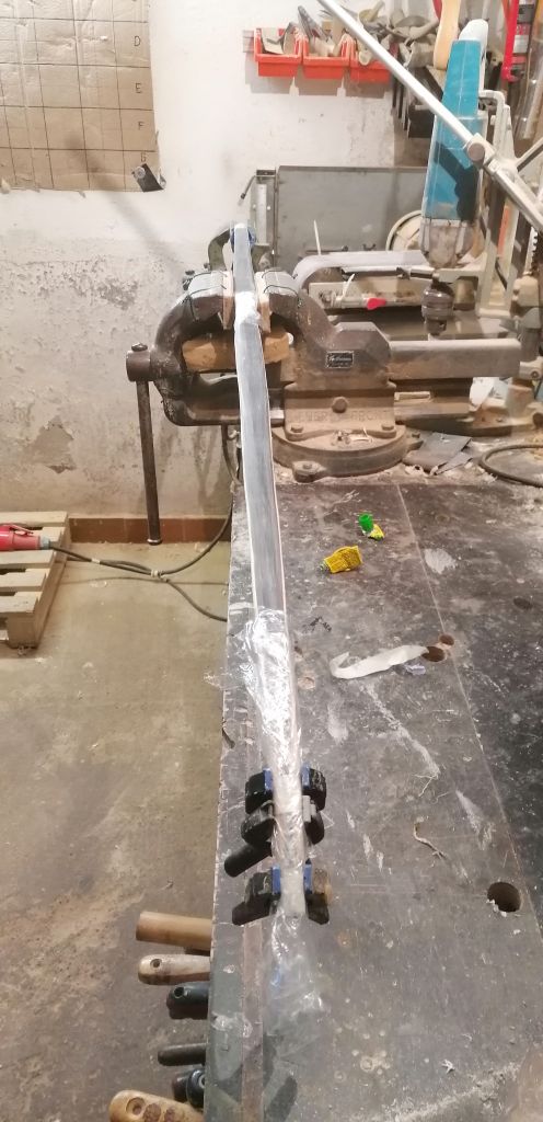

selbst der untere Wurfarm biegt schön und die Stelle im Rücken hat gehalten....trotz Horn

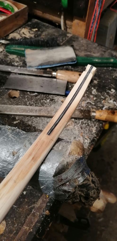

Hier sieht man das schon kleine Rillen im Holz sind...nur mit dem Sägeplatt ohne Passung reingeritzt

Rücken verrundet und nochmals alles überprüft

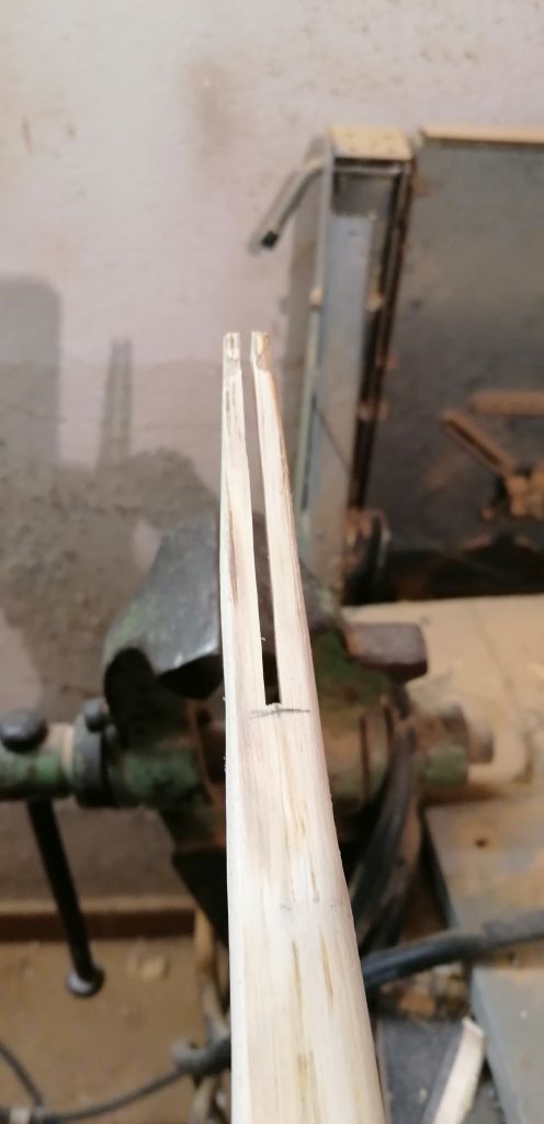

der Schnitt für die Vestärkung

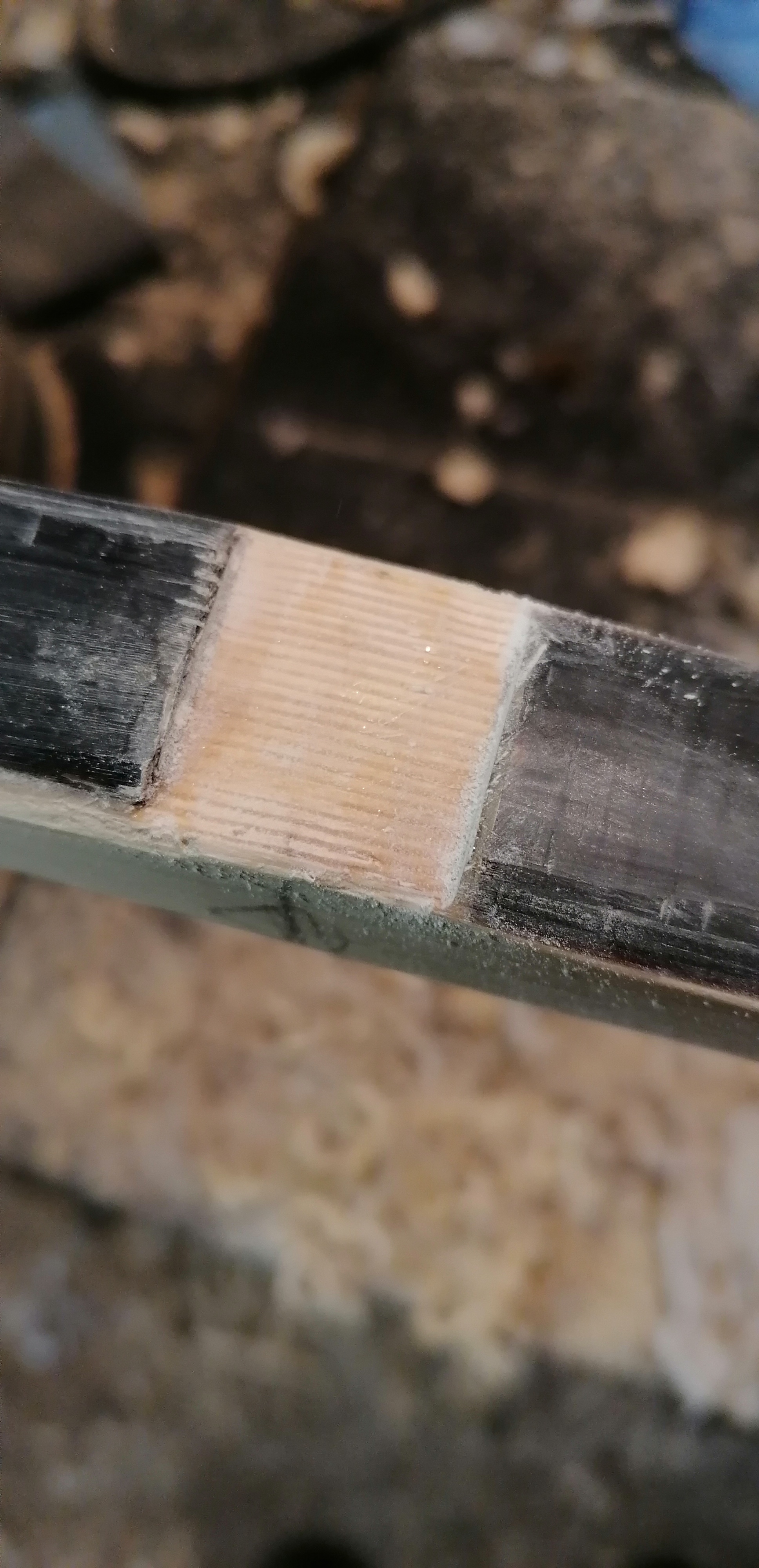

Horn eingepasst
Horn eingepasst
alles verklebt
alles verklebt
vorbereitete Sehnen
vorbereitete Sehnen

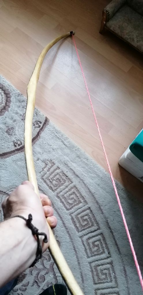

Was machst du mit der Panzertape-Stelle am Rücken? Kommen da einfach Sehnen drauf und das hält (oder hab ich was übersehen?)?
Beiträge: 3388
Hat gedankt: 25 Mal
Hat Dank erhalten: 157 Mal
Re: Saplingbow 14 Hieronymus 1x Hasel
Rotzeklotz hat geschrieben: 06.01.2022, 18:44 Was machst du mit der Panzertape-Stelle am Rücken? Kommen da einfach Sehnen drauf und das hält (oder hab ich was übersehen?)?
Schau dir das 6. Bild an, das ist der Wurfarm mit der besagten Stelle. Es war ja nur ein kleiner Spahn der sich aufgestellt hat und den habe ich mit Epoxidharz eingeklebt. Beim Tiller überprüfen mit Horn am Bauch(bis Standhöhe) hat es gehalten ohne Probleme. Es kommen ja die Sehnen drüber und ich werde zusätzlich eine kleine Wicklung drum machen. Das sollte halten.

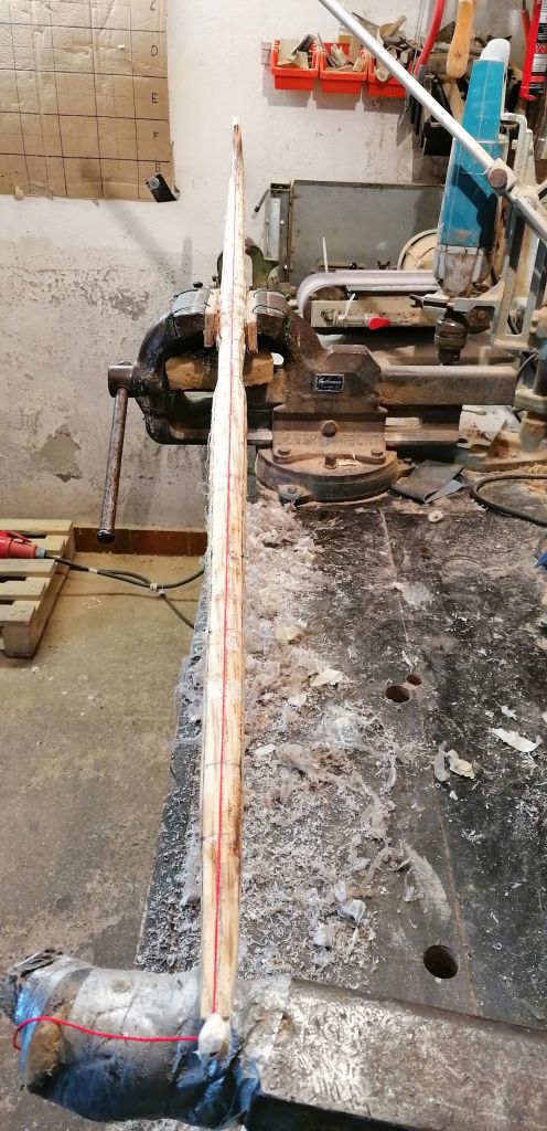

Heute war ich fleißig. Das eingesetzte Horn an den Enden und das Geweihstück schön verschliffen. Eine Menge schön langer Straußen- und Rinderrückensehen zerlegt und den Bogenrücken mit der Eisensäge eingeritzt. Jetzt gleich fange ich an die erste Lage Sehnen aufzubringen ;D . Er gefällt mir immer besser...
Rücken für die Sehne vorbereitet
er hat eine schöne Form

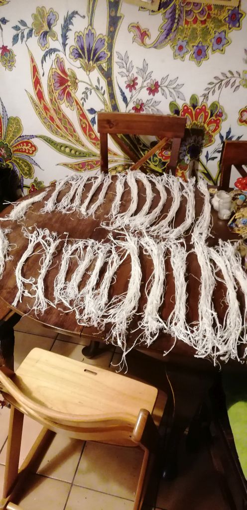

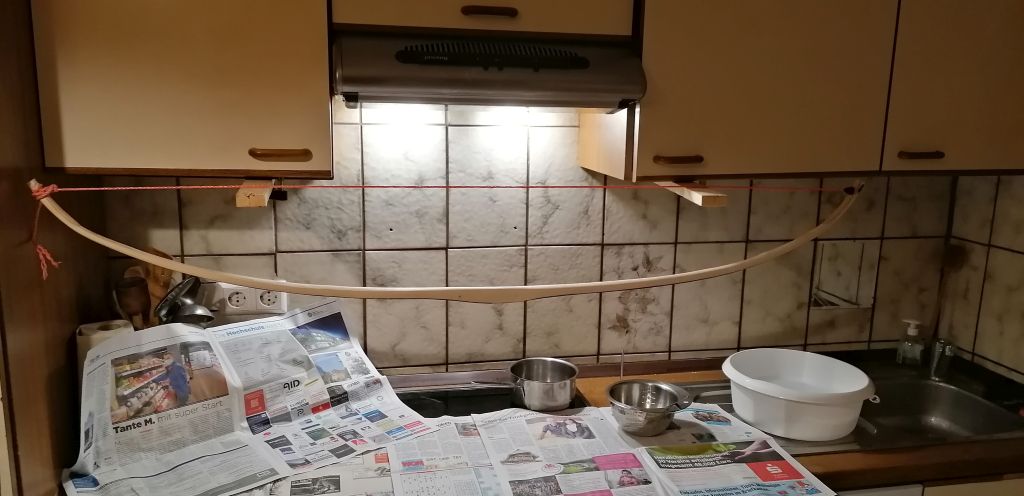

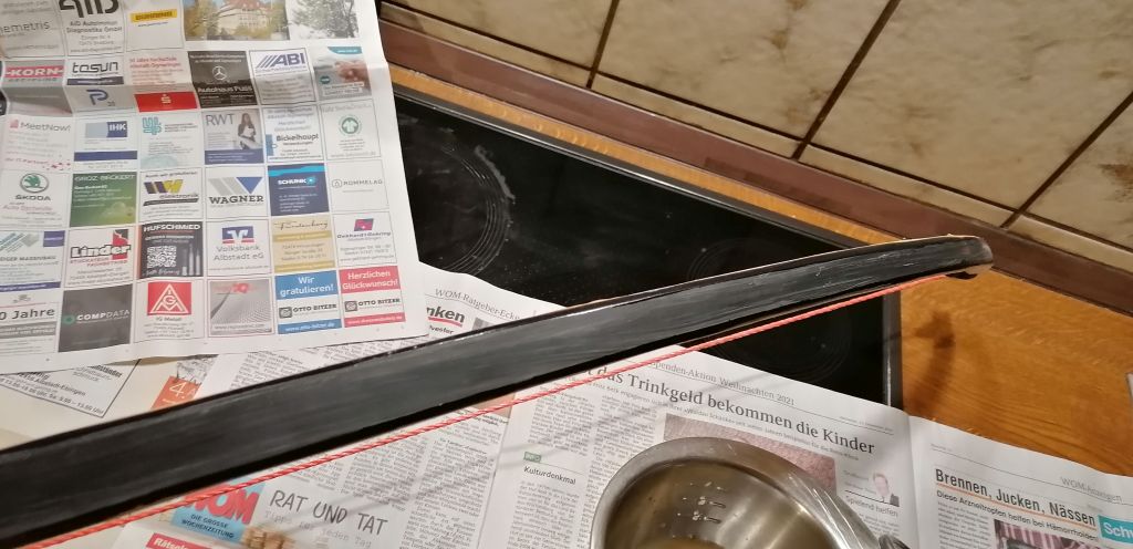

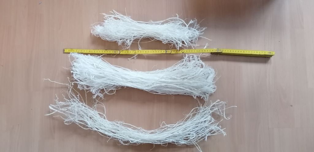

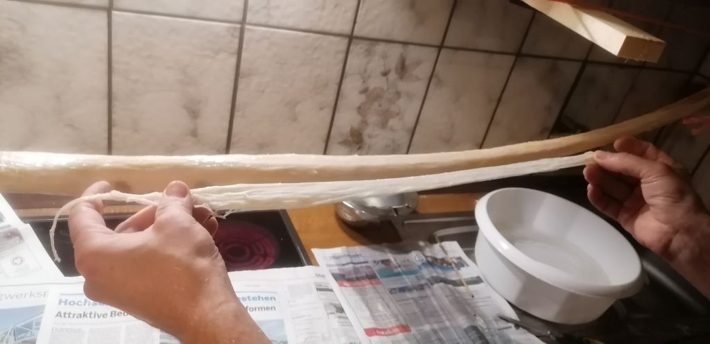

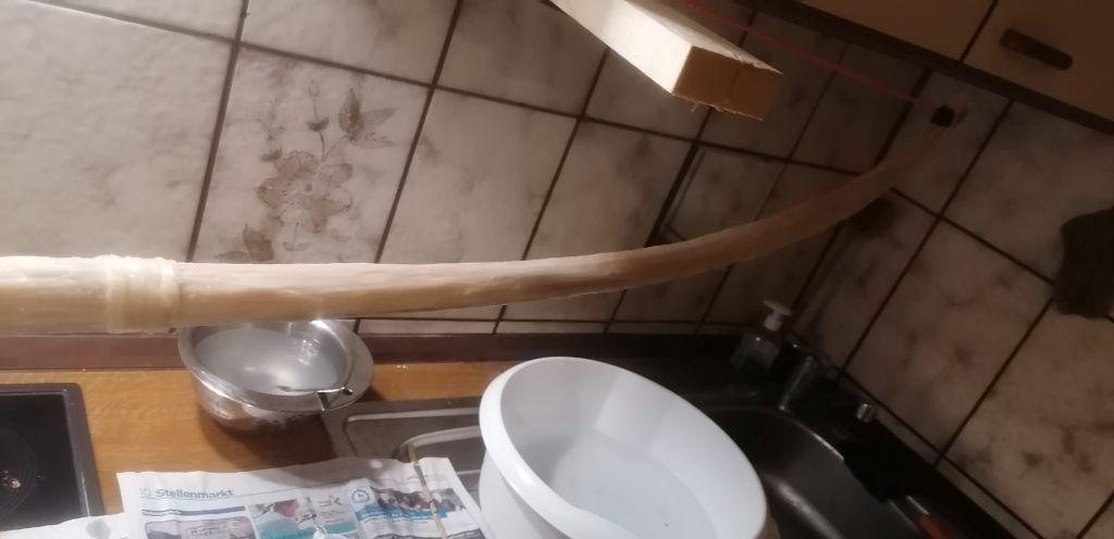

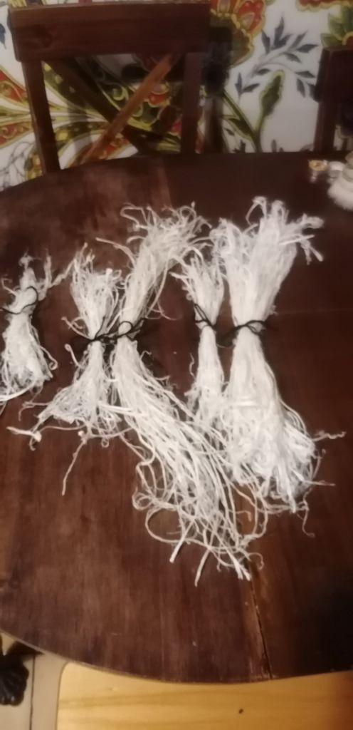

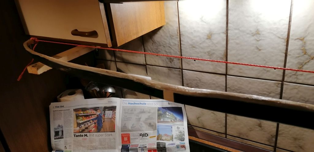

So bin gerade erst fertig geworden... war einfach eine zu große Fläche, die sauber belegt werden wollte. Das Gute, ich habe genug Sehnen übrig. Die erste Schicht ist schon ziemlich kräftig geworden und ich habe ja einen Selfbow, also keine Spleiße oder starke Biegungen, sodass ich mir überlegt habe, nur noch eine Schicht Rinderrückensehnen (sind 60cm lang) vom Griff zu jeder Seite in der Mitte aufzubringen(die Seiten aussparen um Gewicht zu reduzieren). Die letzten 25cm bis zur Nocke bekommt dann keine 2. Schicht, um auch dort Gewicht einzusparen. Die Enden waren sowieso noch etwas steifer und so würde die Trocknungsphase auch etwas kürzer werden...hoffe ich zumindest ;D . Am Mittwoch nächster Woche würde dann die 2. Schicht kommen, sodass ich etwas mehr wie 4 Wochen Zeit zur Präsi habe... das sollte zu schaffen sein. 8) Zumindest bis auf den Klarlack...
reichlich Sehnen vorbereitet
überall wo Sehnen aufgebracht werden schön grundieren
hier natürlich auch
hier natürlich auch
nun sind zuerst die Ränder dan
schöne lange Sehnen, beim Osmane kommst du da vom Griff bis in den Kasan
bin froh, das ich die Sehnen bei der Fläche sauber auftragen konnte
geschafft
geschafft
noch einiges übrig...

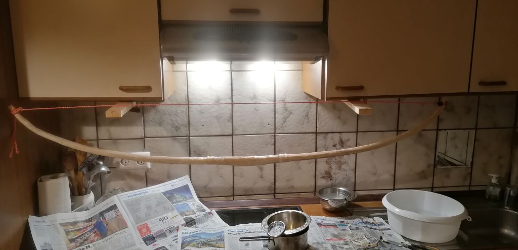

das Mumifizieren war auch eine Arbeit, die nicht mal so schnell zu erledigen war bei der Länge
immer noch alles auf go… ich hoffe das bleibt so

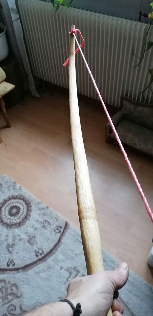

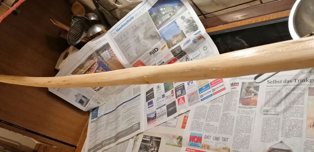

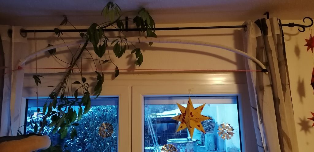

So, nun ist er vom Keller über die Heizung im Wohnzimmer gezogen ;D
Beiträge: 1294
Hat gedankt: 131 Mal
Hat Dank erhalten: 349 Mal
Schöne Gardinenstange, hast Du gut gemacht, sieht sauber aus!
LG Stephan
Beiträge: 3388
Hat gedankt: 25 Mal
Danke :)

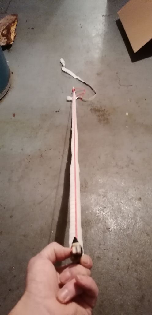

Heute Morgen habe ich ihn ausgewickelt und bin zufrieden. Das wir ein toller Bogen ;D Bisher ist alles auf go, er hat seit gestern weitere 22g Wasser verloren und hat aktuell 630g. Er bleibt weiter über der Heizung....

Ich auch ;D , aber so schlimm wird es nicht werden. Ich hatte ihn zum Schluß auf 27#€32'' herunter getillert. Meine Erfahrung zeigt, bei fertig getillerten Bögen, mit 4mm Horn und 3 Schichten Sehnen, kam bisher ungefähr das 3fache Zuggewicht heraus.
Hier ist es 4mm Horn, aber nur 2 Schichten Sehnen, sodass ich ca. 80#@32'' erwarte. Mal sehen ob ich richtig liege ;)
