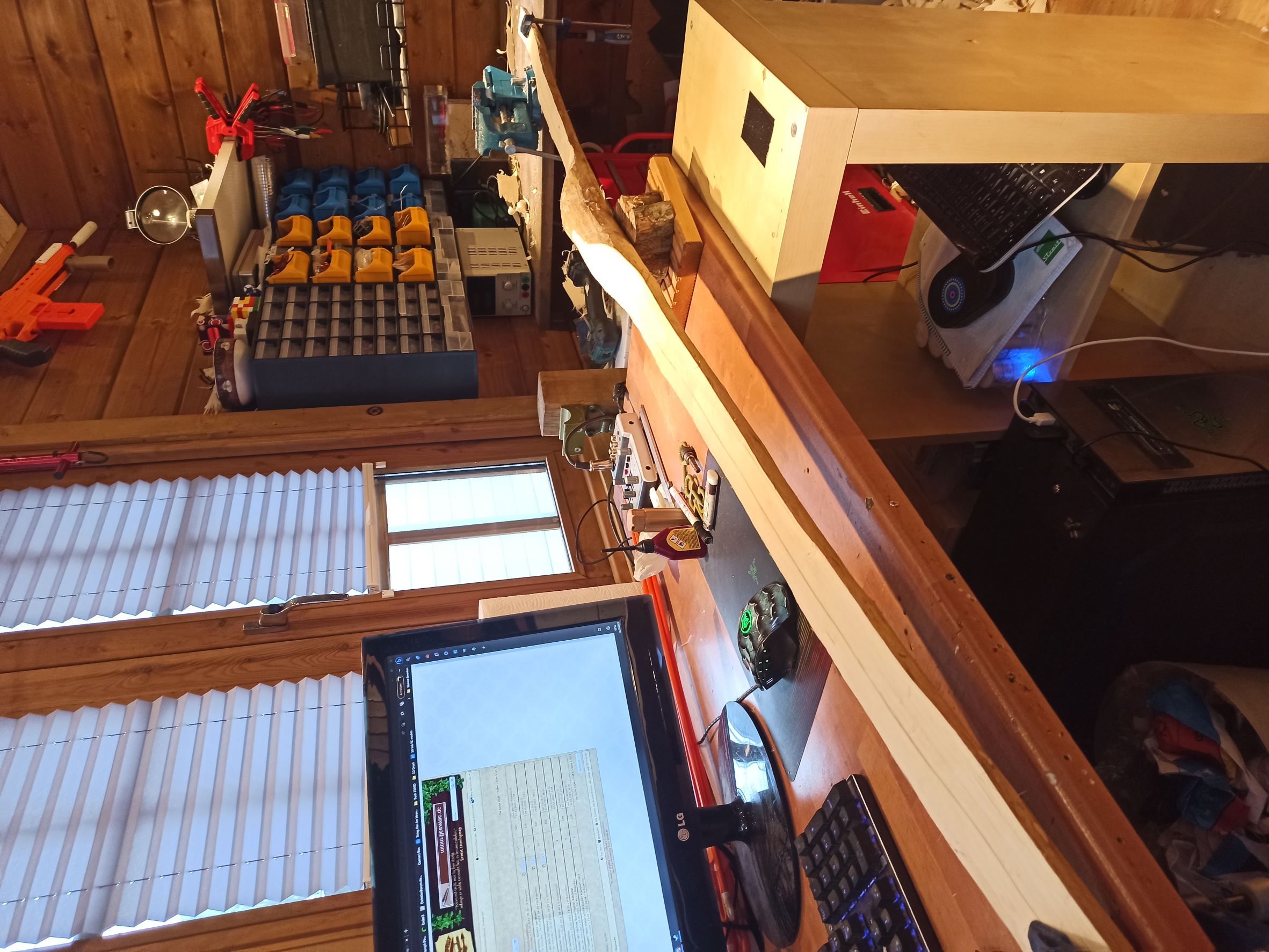

SO ich hab mal Angefangen. Eure Tipps die nicht umgesetzt wurden, was Holzauswahl angebt werde ich bei späteren Bögen berücksichtigen und so einen Berühmten Hartriegel holen und die Esche kommt als nächstes unters Messer. Also die nicht beachteten Holzauswahl Tipps: Bitte nicht böse sein, ich muss halt irgendwo anfangen und der Hasel war da.
Ich hab jetzt mal der Einfachheit halber den Hasel genommen ihn auf 1,9m gekürzt um den Reflex/deflex? raus zu bekommen und ihn mal fast bis aufs Mark runter gehobelt:
Wie schon gesagt, es wird ein 30lbs und so lange wie möglich. Vielleicht sowas um die 70" nachher. Jetzt muss er erstmal weiter trocknen. Er ist noch sehr nass innen.

Servus, die Rinde muss aber noch runter, aber Vorsicht den Rücken dabei nicht verletzten.
Enden und fade out versiegeln und wenn möglich mit leichtem Reflex (5 cm) auf ein Brett spannen.

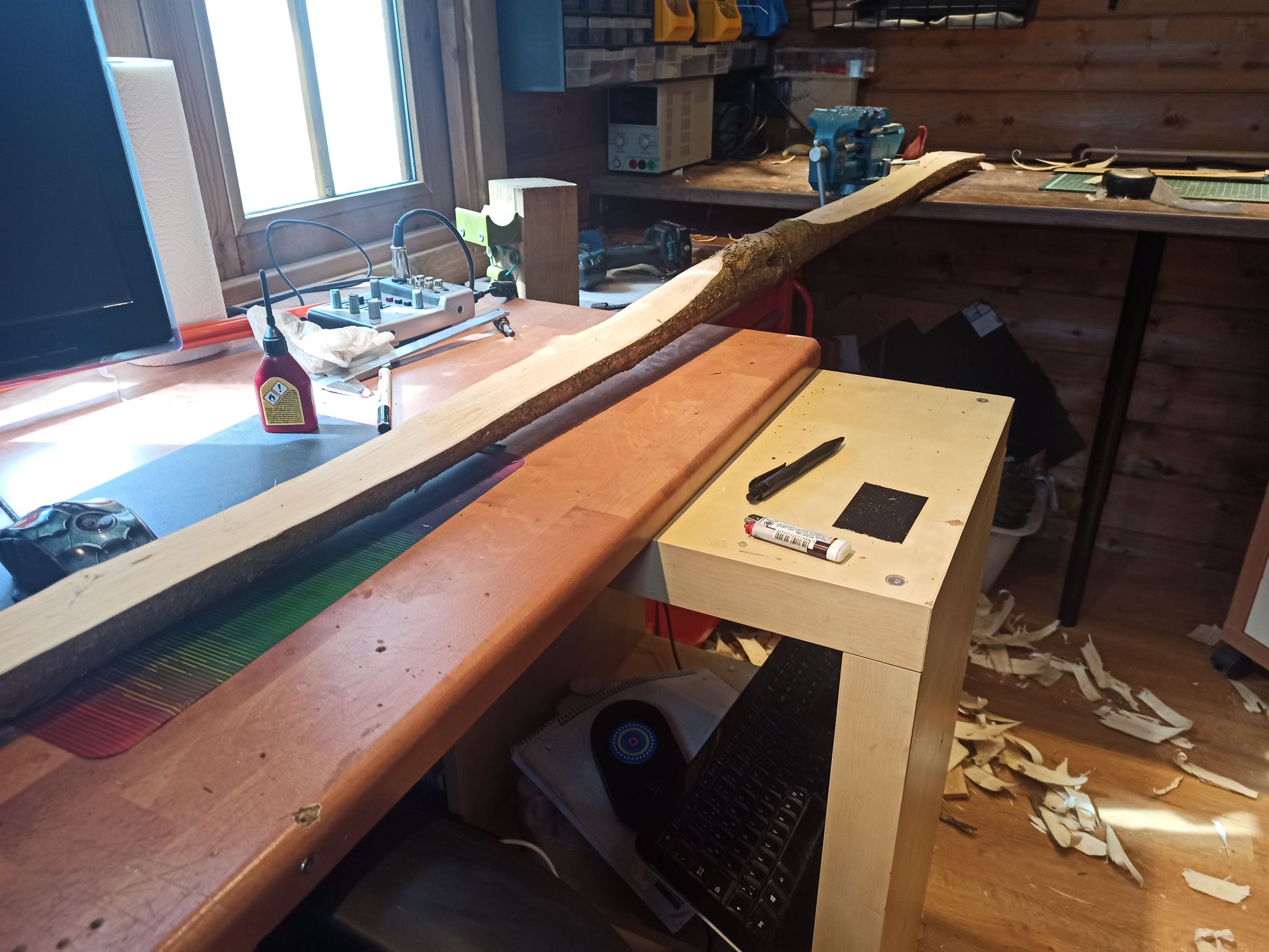

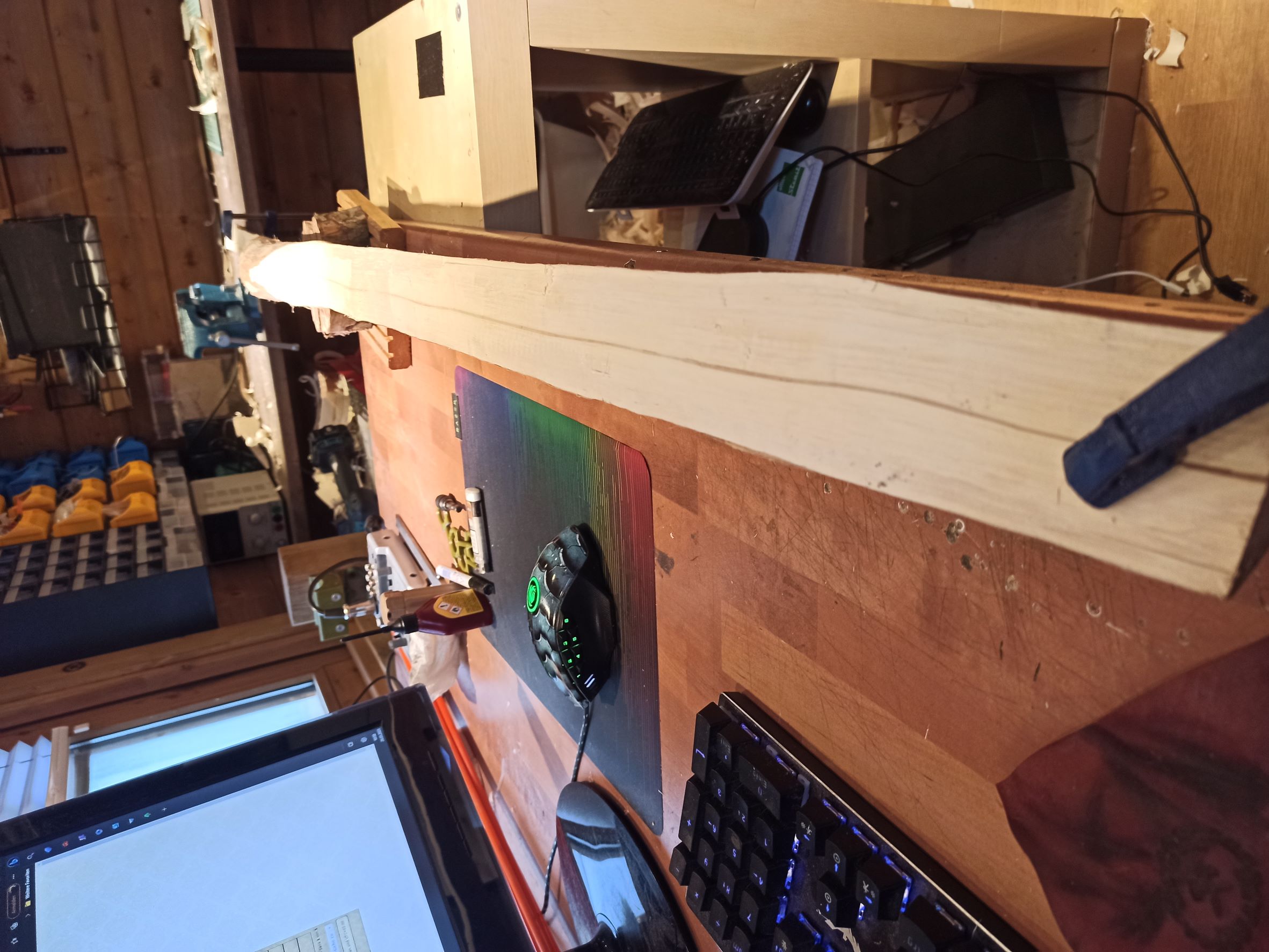

Rinde ist runter, Rohling ist festgespannt

Hallo Ben,
der wird dir reißen, da wo du nicht auf den Markkanal gegangen bist.

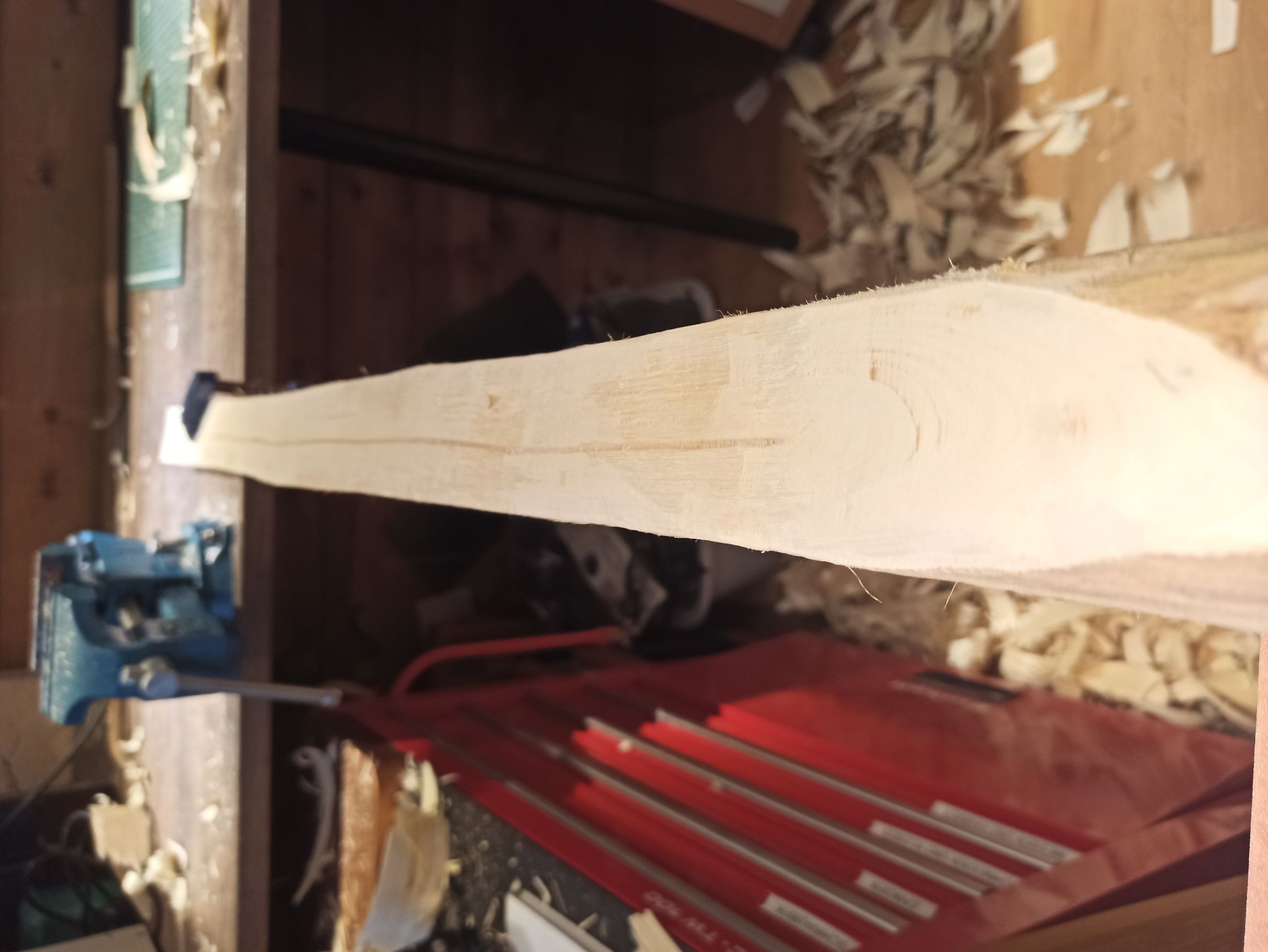

Der Markkanal liegt inzwischen offen, mach euch nachher noch Bilder

So hier Bilder:
Was wäre dann der nächste Schritt? Die Breite zuschneiden?

Solange er noch nicht trocken ist, lass ihn in der vollen Breite. Wenn du ihn jetzt schon verschmälerst an den Enden, dann ist die Gefahr grösser dass er sich verdreht und du hast dann keine Reserven mehr.

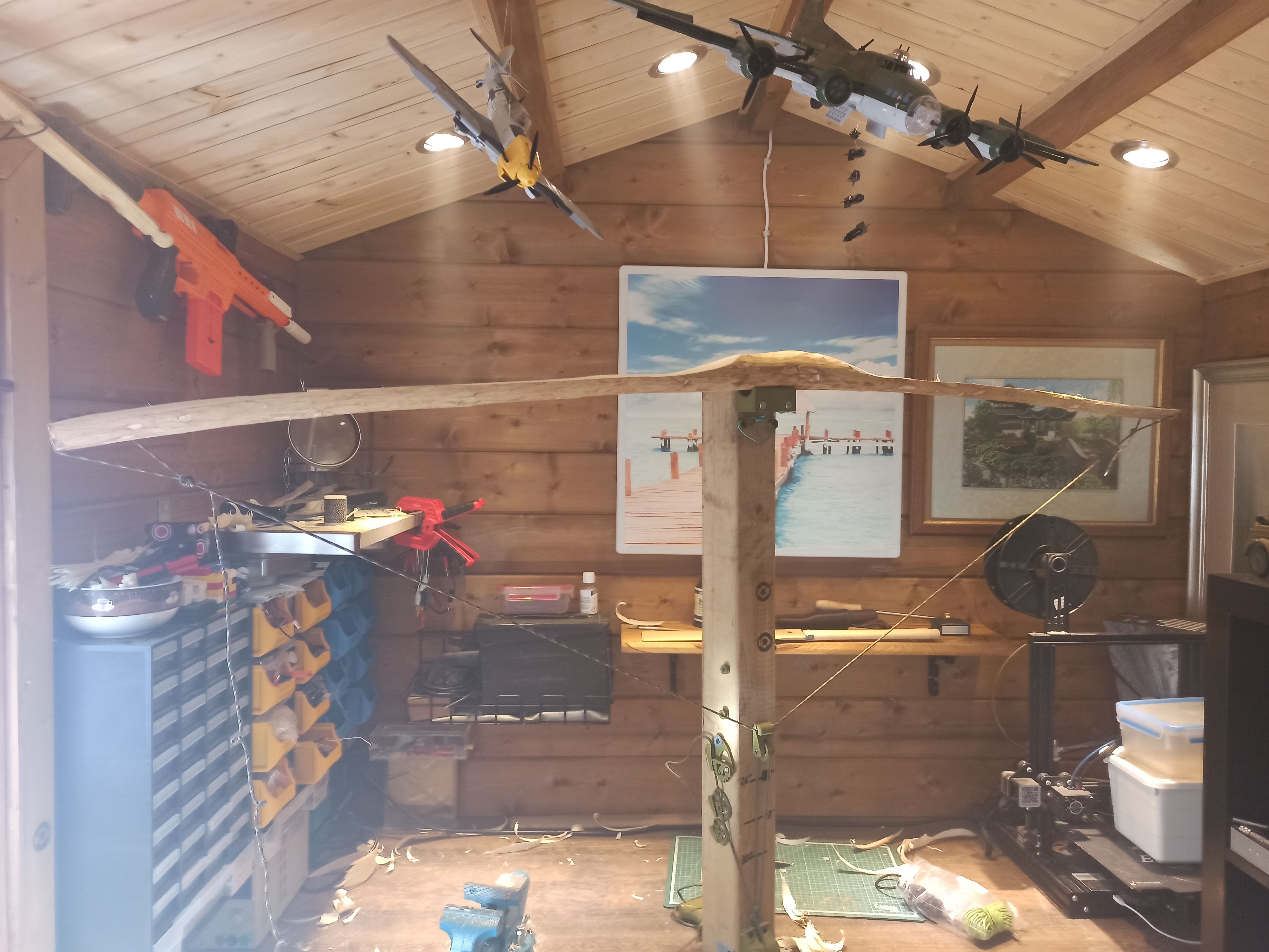

aktuell hängt er leicht im Reflex am Tillerbaum. dafür sind die Arretierungen ganz gut am Baum.
Beiträge: 8874
Hat gedankt: 1174 Mal
Hat Dank erhalten: 201 Mal
Re: Mein Bogen mit euch zusammen
Das ist eine schön Idee um einen Rohling leicht reflex trocknen zu lassen.... 😊
