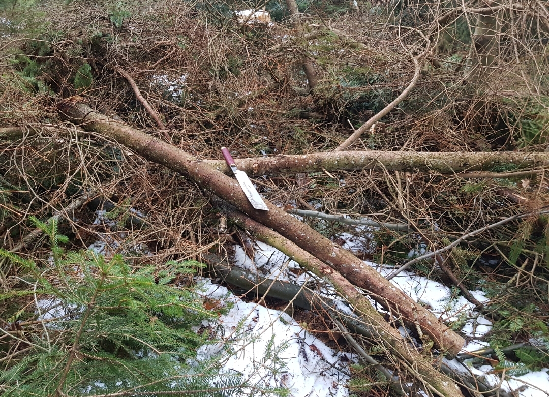

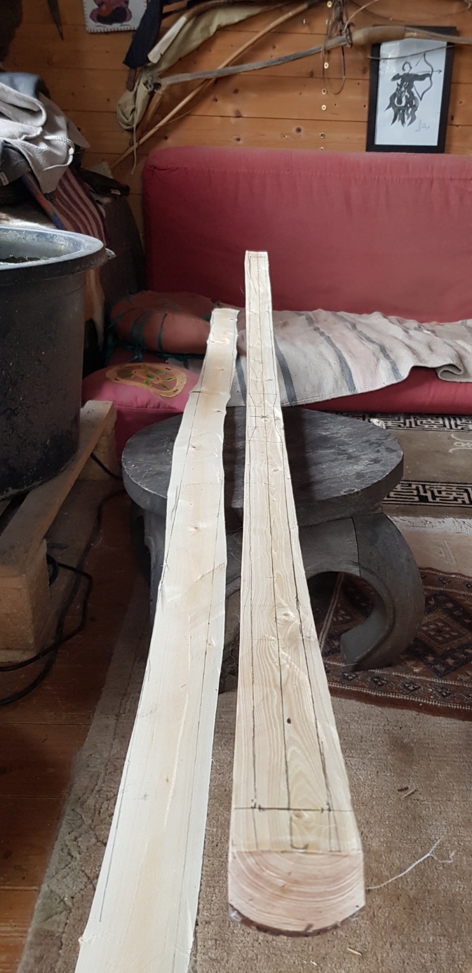

Fichtenast....... frischer Holzeinschlag...
Beiträge: 8877
Hat gedankt: 1180 Mal
Hat Dank erhalten: 202 Mal
Re: Saplingbow 18, benzi, Fichte, Birke, Schlehe

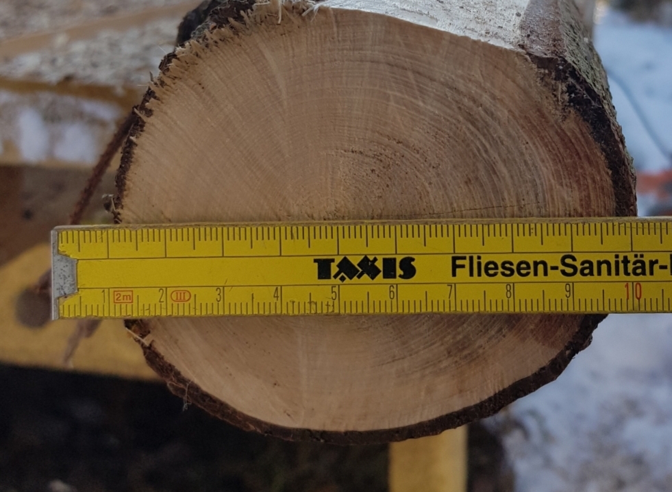

Fichtenast Durchmesser
Beiträge: 8877

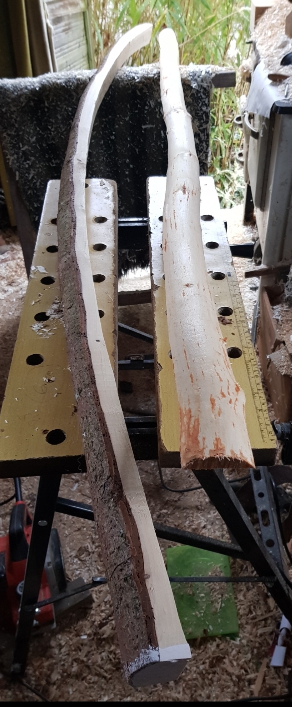

Der Fichtenast hatte am Stück 10cm Reflex, nach dem Teilen 14cm... die Druckholz Hälfte habe ich auf eine Breite von 4cm gehobelt...
Birkenstämmchen halbiert und die Hälfte mit weniger Astknubbel dünner gehobelt...
Die Maßangaben in der Literatur variieren stark... 1 Drittel Birke, 2 Drittel Fichte ziehen sich aber durch...
Nächster Schritt ist, die Fichte aufs Endbreiten Profil zu bringen und sehen ob die Birke das abdeckt...
Liebe Grüße

Die aktuelle Lage des Rotholzes im Fichtenbauch...
Liebe Grüße

Die Entwicklung der Bogen war vom Mittelalter bis ins 19. Jahrhundert hin von kurz, flach, große recurve Siyahs hin zu lang, eher LB Querschnitt, gerade Enden...
Bei einer Breite von 38mm/30mm einer Länge von 140cm ohne die Siyahs und einem Birkenbacking das ich vermutlich nicht SO dünn bekommen werde wird vermutlich recht wenig vom Fichtenbauch übrig bleiben... schaun mer mal...

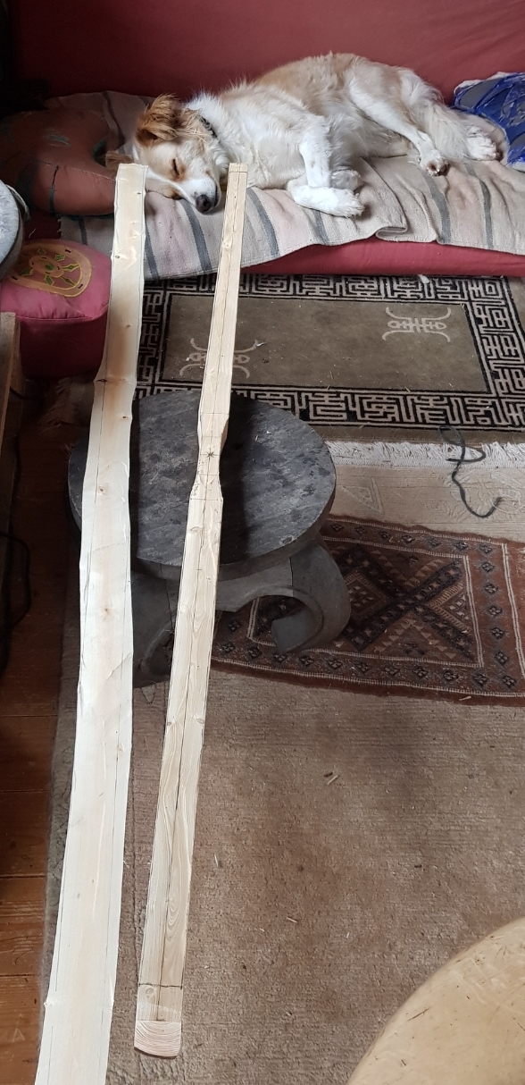

Beiträge: 8877
Seitenprofil des Fichtenbauchs bis nah ans Endmaß gehobelt... ich finde, dass es immer einen Punkt gibt, an dem sich ein Stück Holz wie ein Bogen anfühlt...😊
@Schnabelkanne da siehst Du wo Hund von Baskerville tagsüber schäft...😊🐕
Liebe Grüße
