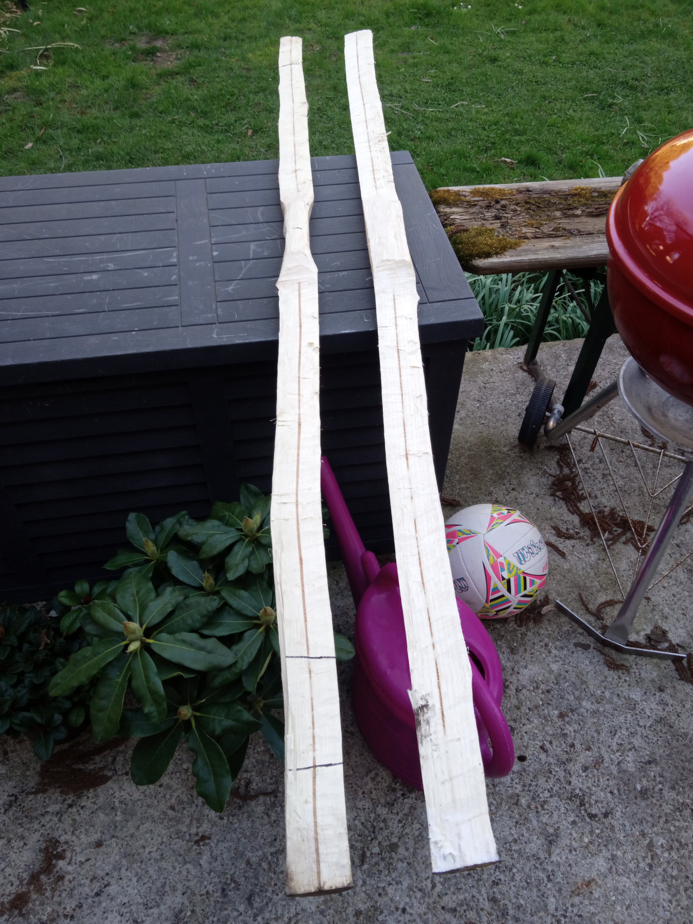

Jetzt sind's schon zwei:
Der Linke war der erste. Die zwei Striche wären von der Länge her innen Kind und außen Frau.

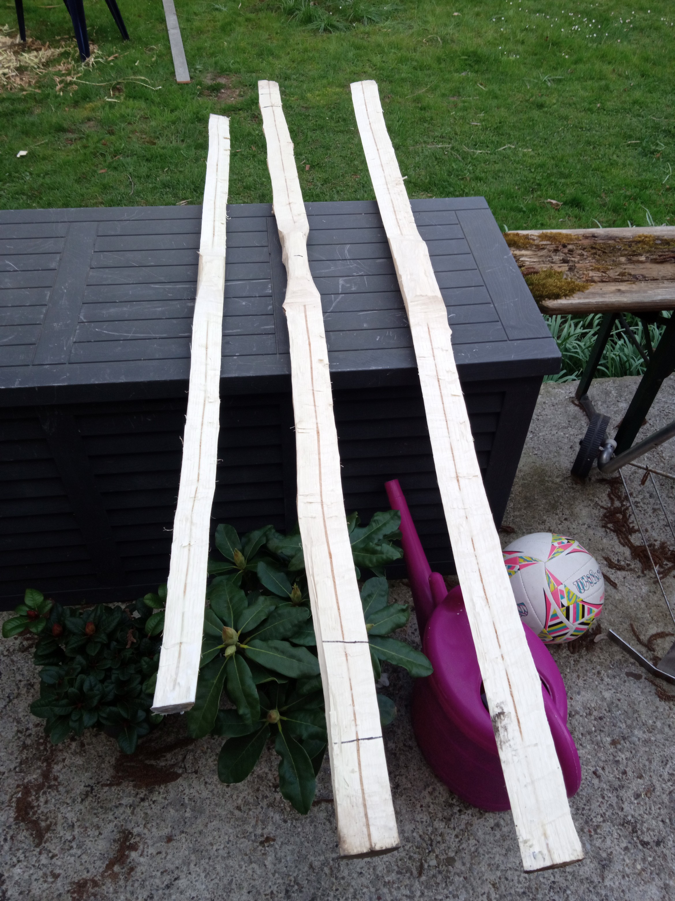

Und noch ein Dritter dünner:
Jetzt reicht's für heute. Balken für ne Schnitzbank hab ich ja auch noch zugeschnitten.

Der Duenne ist ja jetzt schon ein Propeller. :o Bin gespannt ob's den noch mehr verdreht

Ja, bei dem würd ich wirklich empfehlen ihn wo nieder zu spannen.

Oder die Enden einfach im 90⁰-Winkel absägen. Dann sieht's auch anders aus. Sorry, da hab ich geschlampt.
Aber danke für die Tipps. Ich beobachte das Ganze natürlich. Falls er sich verdreht spanne ich ihn auf einen Balken.

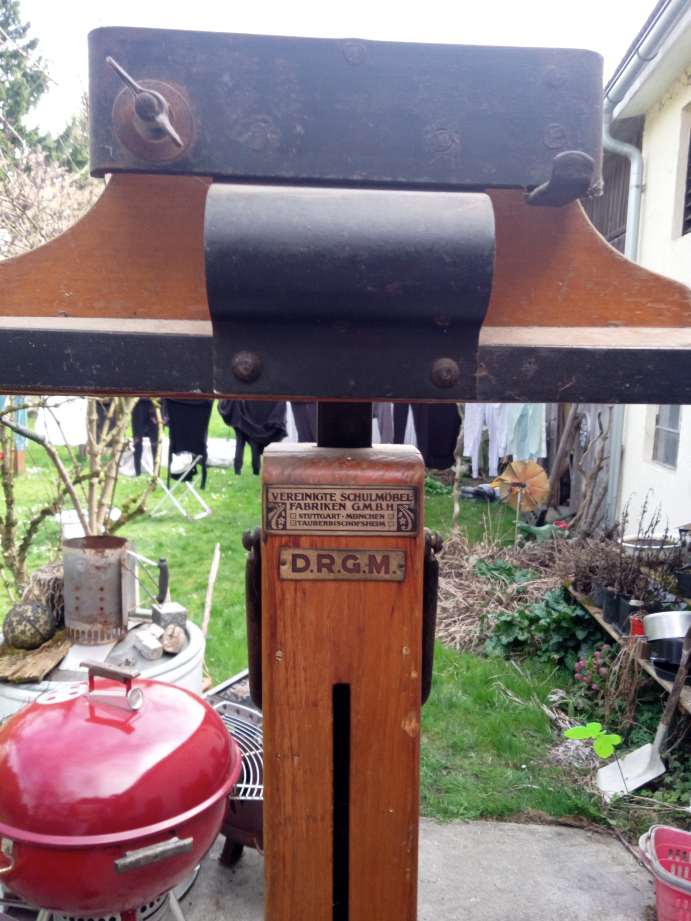

Was man nicht so alles im Haus findet 🤪:
Ein schöner Tollerstock
Aber schon ein wenig älter:
Ein Reichsmodell. Die Halterung noch ein wenig anpassen, Umlenkrolle dran und einen Haken unten dass ich mir das Teil nicht von der Wand wegziehe.
Voll toll! V.a. hat das Teil endlich wieder einen Verwendungszweck. Es war schon mehrfach kurz vor Tonne.
