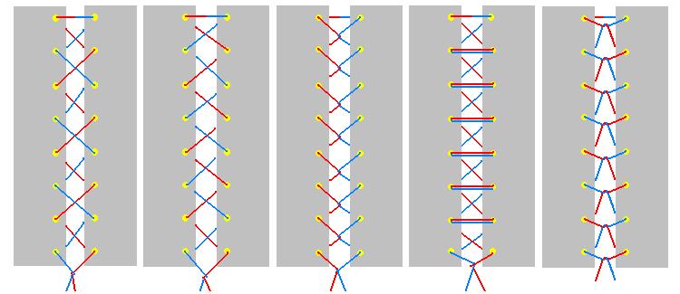

Dustybaer hat geschrieben: rabe, das erste bild zeigt ihn wohl in originalgroesse  ;D
Nö, das Bild is etwas größer, zumindest auf meinem 17"-Bildschirm...  ;D ;D ;D
Die Schnürung ist nach dem 2. Muster von links gemacht:
