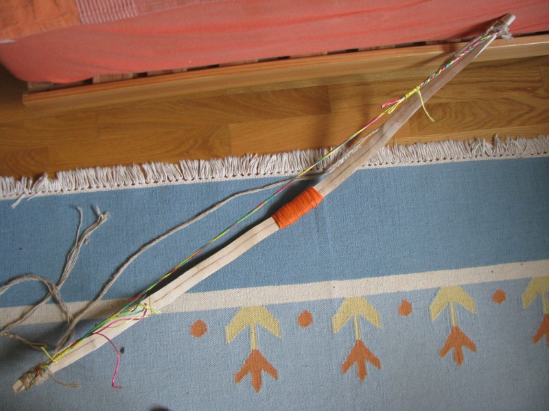

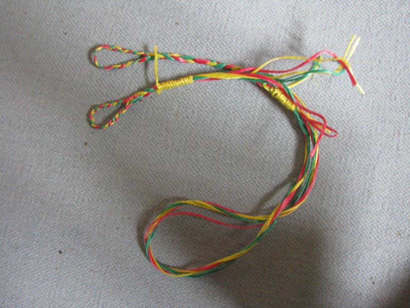

Man kann wahrscheinlich eine Bogensehne auch flechten.
Gesagt getan und ähnlich wie beim flämischen Spleiß hab ich dann halt eine Sehne für den
Kinderhaselbogen geflochten.
Ist trotzdem nicht ganz sauber geworden , weil ich da wieder einige Details vergessen habe,
aber im Großen und Ganzen kann man das schon mal machen.
Flechten, Zopfflechten ist bei weitem bekannter als der Flämische Spleiß. Ohne drei verschiedene
Farben hätte ich das trotzdem nicht hinbekommen.

Re: mein erster 20 lb aus gescheitem Holz
Schon spannend zu sehen, wie du dein Rad immer wieder neu erfindest!
LG Zwirn
LG Zwirn
Hm, ja. Flechten geht wohl auch

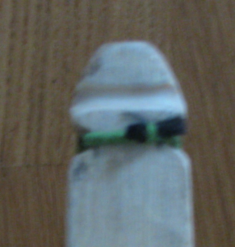

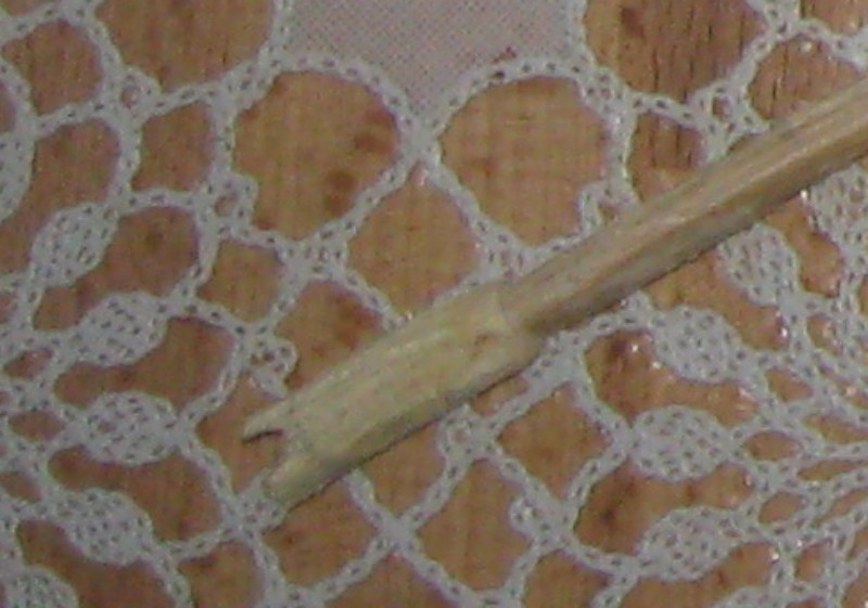

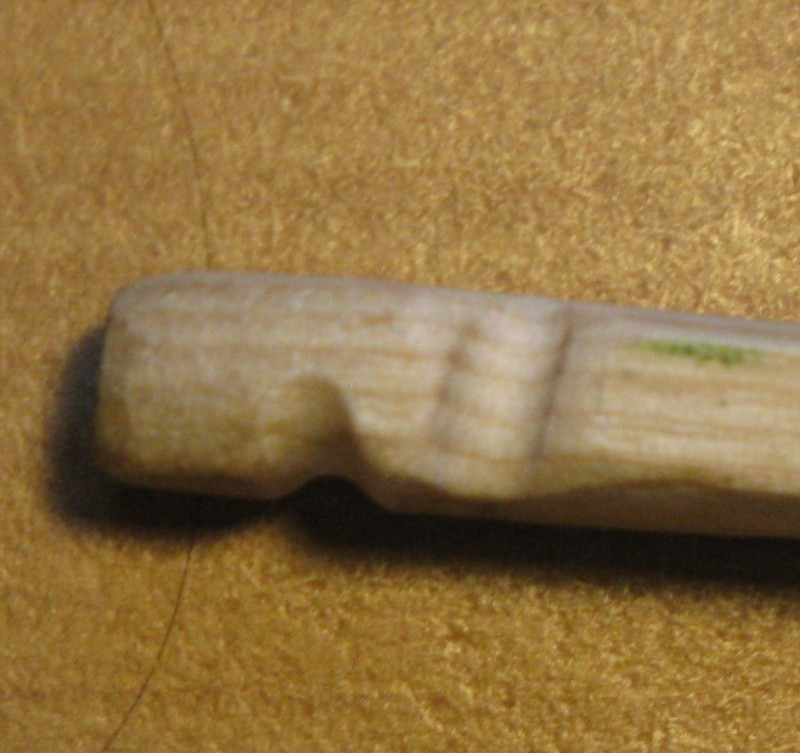

Kommt mir das nur so vor, oder sind die Sehnenkerben wirklich nicht tief genug um die Sehne ordentlich festzuhalten? Ich würde die Kerben noch ein wenig weiter einfeilen. Du hast da noch genug Material um die Sehne vollständig zu versenken, also Außenkante Sehne bündig mit den Seiten des Wurfarms.

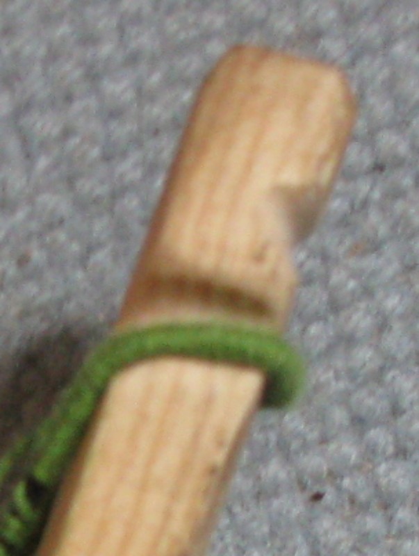

ja, stimmt die Sehnenkerben sind wohl zu wenig tief weil immer noch geschätze 12 mm Abstand zwischen den
Kerben sind.
Hab das jetzt noch mal aus dem WIKI herauskopiert:
"Mit der Erfahrung aus über 250 gebauten Bogen verspreche ich Euch: Zwischen den Sehnenkerben müssen nicht mehr als 6 - 8 mm Holzbreite stehen bleiben! Das hält! Mein Wort drauf! Haben wir im Beispiel oben die Enden 15 mm breit belassen, können wir nun getrost zwei mal 3 - 4 mm tief einkerben! "
(wollte halt nicht in mein Hirn , dass wirklich nur 8 mm sind)
Somit meine ersten Sehnenkerben, die auch eine Sehne gehalten haben. Davor waren immer Wickelnocken.

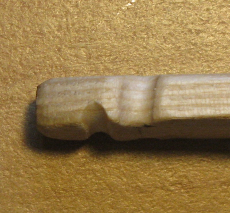

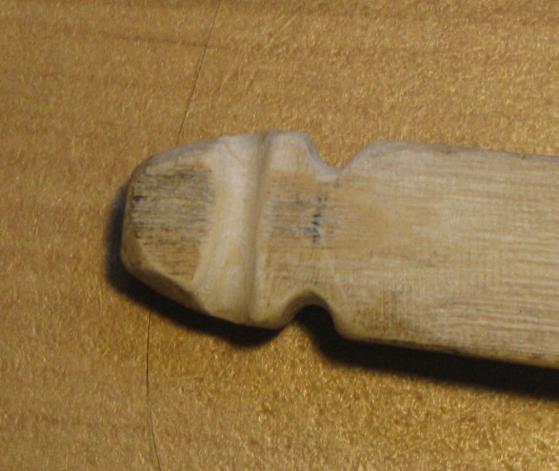

Im Wiki habe ich geschrieben:mahagugu hat geschrieben:Glücklicherweise hab ich dazu im Forum einen Thread gefunden.
Darin steht unter 10 mm können die durchaus gerade sein. Bei den Kerben sinds beim Eschenbogen
9 mm laut Schiebelehre also sollte kein Problem sein.
"Bei flachen Wurfarmen, so 6 mm oder weniger, kann man die Kerben einfach rechtwinklig herstellen."
Der Wiki-Text ist von mir, und 6 mm Restbreite genügen auch bei Deiner Enden-Dicke!mahagugu hat geschrieben:...die Sehnenkerben sind wohl zu wenig tief weil immer noch geschätze 12 mm Abstand zwischen den
Kerben sind.
Hab das jetzt noch mal aus dem WIKI herauskopiert:...
Mach sie tiefer, und runde sie an der Bauchseite ein wenig ab, wie hier auf dem unteren Foto gezeigt:
http://www.bogensportwiki.info/index.ph ... nschneiden

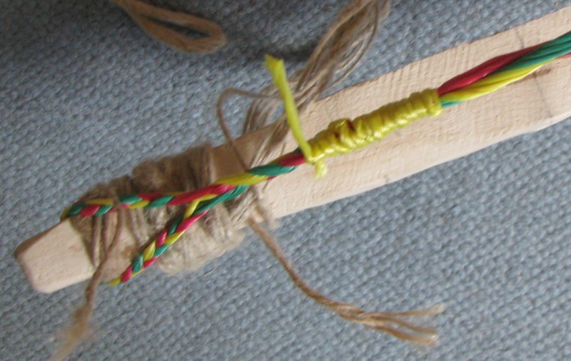

@Ravenheart
Danke nochmals für die Ratschläge.
Momentan hab ich den Bogen nicht zu Hand, aber ich werd die Kerben noch vertiefen und abrunden.
Sie halten aber schon recht gut und die Spannkerbe gehört natürlich auch noch hinzugefügt.
Derzeit umickle ich einfach bei Standhöhe den Bogen mit den leicht eingedrehten Garn aus dem ich auch die
Sehne mache z.B. B50 wenn ich nachher B50 verwende und knote dann die Schlaufen an und
mache so quasi ein Abbild der Sehne.
Das verwende ich kann um daraus eine Endlossehne herzustellen. Haut bis jetzt am besten hin und hat beim
ersten Mal auch auf Anhieb funktioniert.
Wenn man einmal was kapiert hat , dann hat man die Tendenz das auch in Zukunft so zu machen. Jedenfalls
bemerk ich das oft bei mir und bei Menschen in meinen Umfeld.

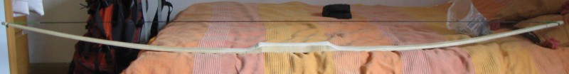

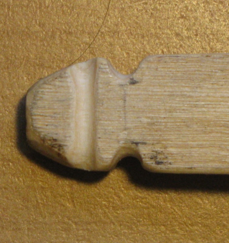

Hab dann heute doch wieder am Eschenbogen weitergearbeitet.
Der Griff ist jetzt nur mehr 2,5 cm stark, an der Breite von 3 cm hab ich nichts
verändert. Der Bogen wiegt jetzt 634 Gramm.
Zusätzlich habe ich die Sehnenkerben tiefer und gerader eingefeilt und zusätzlich
noch Spannkerben auf beiden Seiten angebracht. Mit den Spannkerben hats halt nicht
so sollen sein.
Jedoch hab ich dann bei der "Spannschnur" kleinere zirka ein fingerstarke Schlaufen
angebracht und so ist das Aufspannen auch problemlos gelungen.
Den Eintrag im Bogensportwiki zur Spannschnur hab ich auch gefunden.
Die mit den Hauben ist wohl besser für den Bogen geeignet.
Pfeile habe ich keine mehr und die alte Sehne passt nicht mehr, wie man auf den Fotos
erkennen kann. Somit waren die Wickelnocken doppelt ärgerlich. Auch waren die Wickelnocken
für das Spannen mit Spannschnur nicht gerade förderlich.
Jetzt hab ich mit den Bogen schon auch über eine Woche keinen Pfeil mehr geschossen
und das Ziehen kommt mir jetzt ungewohnt schwer vor, so als hätte sich rein subjektiv
das Zuggewicht verdoppelt, was unmöglich sein kann.
Beim nächsten Bogen - zuerst Spannkerben , dann Sehnenkerben - und keine Wickelnocken mehr.

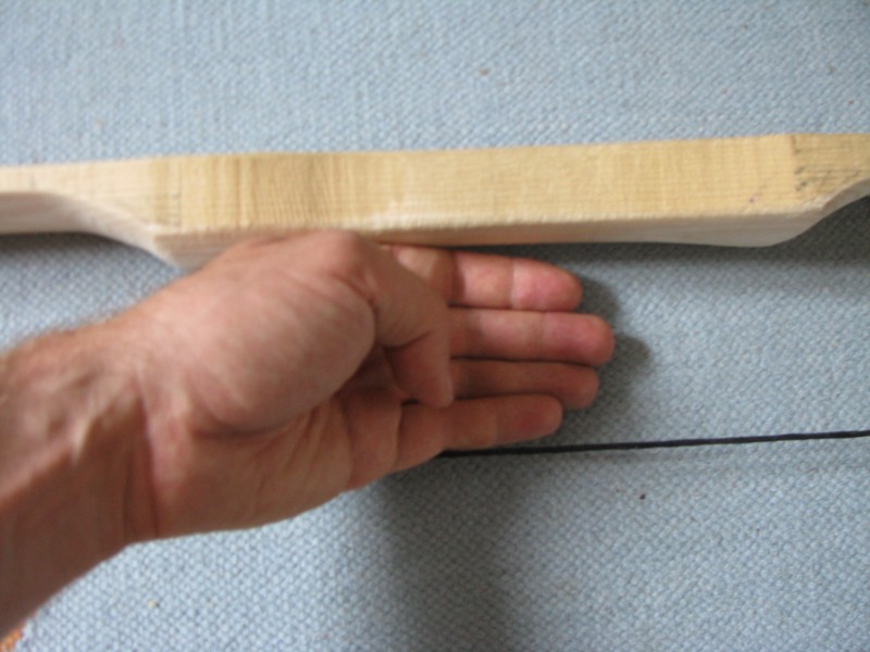

Gratuliere zum Fortschritt. Verzeih, aber gibts die Bilder auch in scharf? Da ist leider gar nichts drauf zu erkennen.
Licht von der Schreibtischlampe und ca. ein bauchhoher Abstand und die Hände eng an den Bauch und die
Kamera und so sehen dann die Fotos aus , die jetzt folgen.
Wenn ich den Apparat zu nah ans Objekt halte, wirds aus irgendeinen Grund unscharf.
Da ist der Zoom bei der Kamera besser.
Die Kerben gibts auf den Fotos jetzt allerdings nur ohne Sehne.
Der Bogen lag dabei auf dem Schreibtisch.

Ist der Bogen denn jetzt fertig in dem Sinne, dass Du den Tiller als fertig erachtest? Ist er schon so weit, dass Du den Bogen mit Mundwinkelanker ausziehen kannst? Welches Zuggewicht hat denn der Bogen jetzt? Mir kommt zumindest der Griffbereich noch ziemlich eckig vor. Vielleicht gefällt es Dir ja so und nicht anders, aber an Deiner Stelle würde ich da noch nacharbeiten, so dass überall schöne runde Übergänge entstehen. (Am Anfang habe ich das auch vernachlässigt, aber irgendwann ärgert man sich darüber.)
Wenn Du Dir - und auch uns, die wir so neugierig sind - entsprechende Antworten geben kannst, ist es an der Zeit, neue Pfeile zu beschaffen. Da würde ich Dir für den Anfang empfehlen günstige, aber halbwegs passende Standardpfeile zu bestellen. Es sei denn, Du möchtest jetzt schon Deine Pfeile selber bauen. Für die länger werdenden Abende kann das ja eine nette Beschäftigung sein. Dann brauchst Du halt die entsprechenden Teile.
