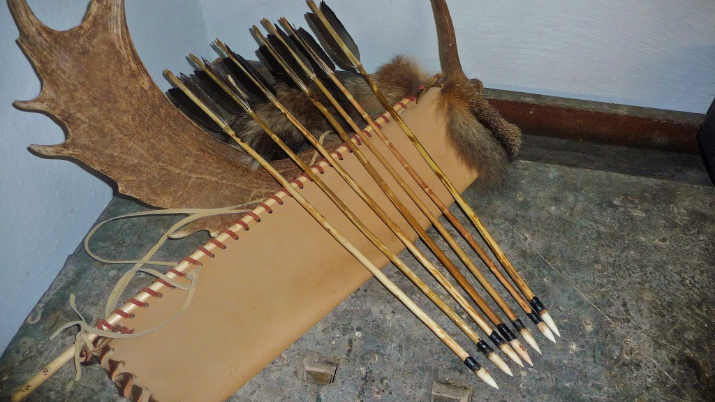

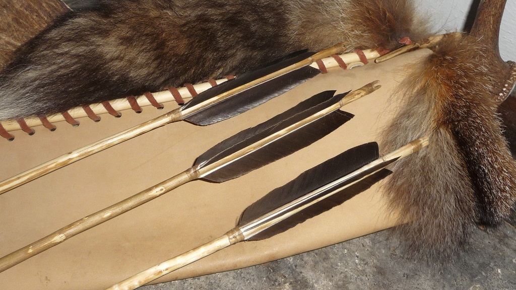

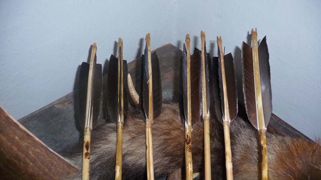

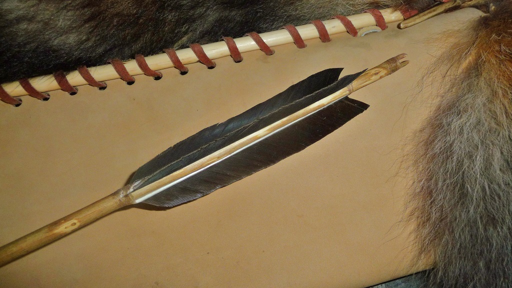

anbei Bilder vom "Trainingslauf" für das aktuelle Pfeil-Sap-Turnier
Pfeile für meinen Junior :
Schäfte vom Hartriegel und Liguster
(Bast auf Wunsch meines Sohnes etwas draufgelassen ...)
Federn von der Gans (unbehandelt)
Wicklungen aus Hirschsehnen

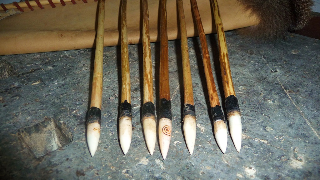

Spitzen aus Rinderknochen mit Hirschsehnen, Birkenpech und Knochenleim befestigt
Selfnocks (gesichert mit Hirschsehnen)
Mit Leinölfirnis mehrfach versiegelt
Spine 20-25lbs
Turniertauglich
guckst du ...

Re: Pfeilpräsentationen 3
Hi
Die sind der Knaller!
Besonders die Spitzen sind mal was anderes.
Aber wofür sind die peckmarks auf den Spitzen? Auf den Schäften sind sie ja auch schon drauf und wohl für die Leitfeder gedacht.

Ich vermute mal wild in der Gegend rum: weil hübsch?AndiE hat geschrieben:Hi
Die sind der Knaller!Besonders die Spitzen sind mal was anderes.
Also mir gefallen die Pfeile samt Spitzen auch ausnehmend gut!

Exactly ... und weil Junior das so haben wollte - hat er selbst drauf gebrannt.Idariod hat geschrieben: Ich vermute mal wild in der Gegend rum: weil hübsch?

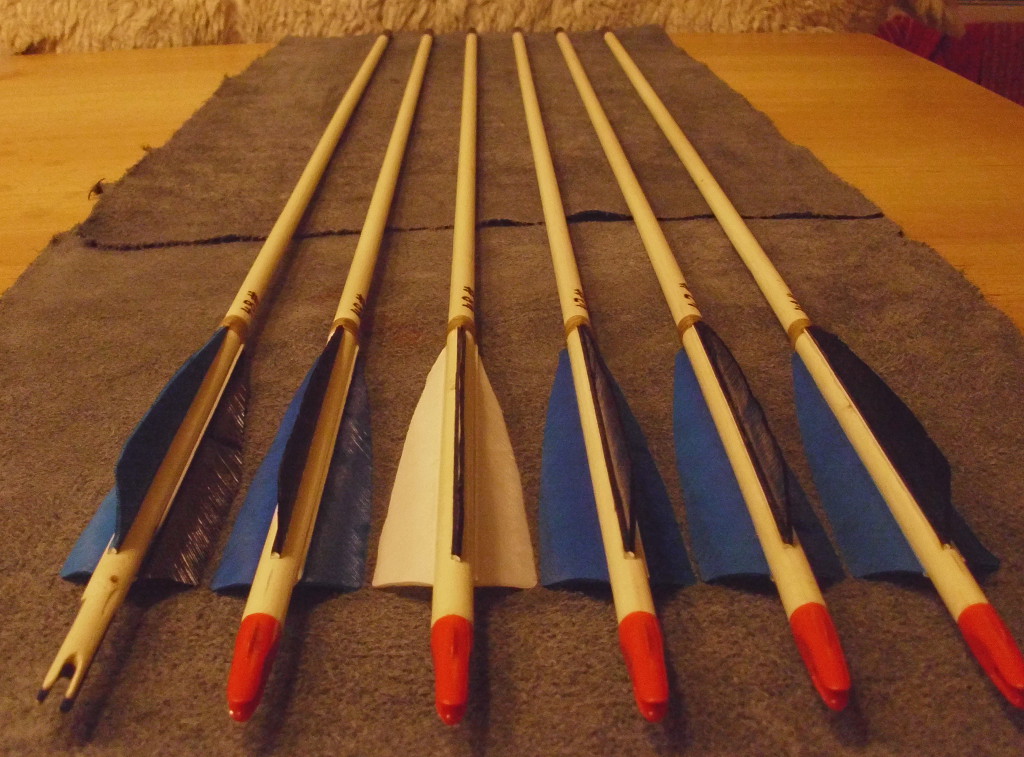

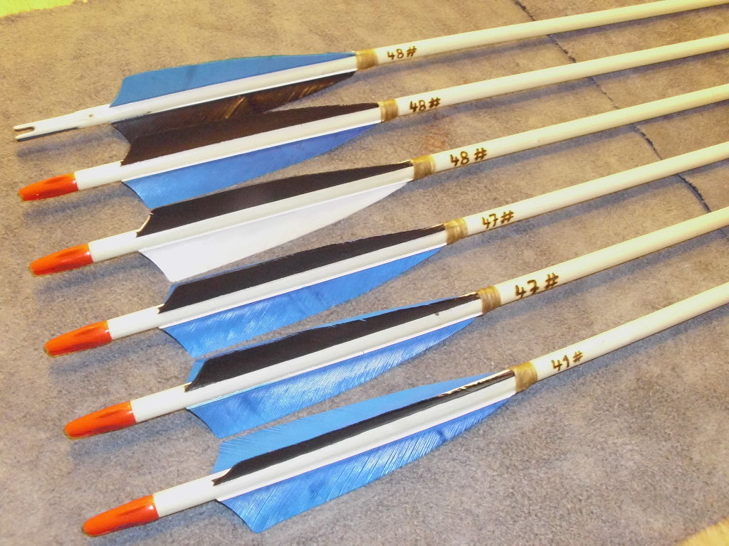

Hallo werte Gemeinde,

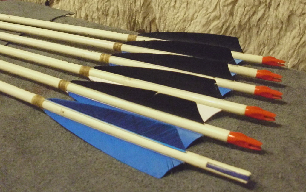

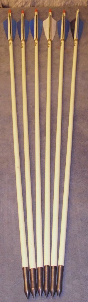

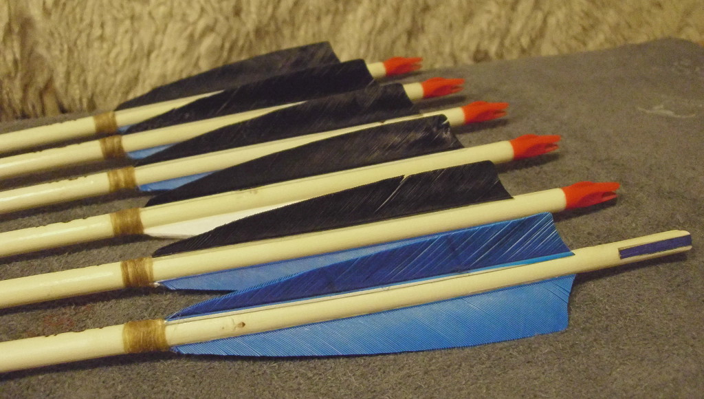

Leider hatte ich nicht auf dem Schirm, daß das Pfeilbau-Sapling-Turnier heute um 20:00 Uhr endet. Ich hätte mir sonst den heutigen Tag anders eingeteilt. Trotzdem möchte ich kurz meine Pfeile präsentieren.
Alle 6 Pfeile sind aus Hartriegel und wurden aus den Schößlingen durch Hobeln und durch Schleifen in der Bohrmaschine rausgearbeitet. Sie sind 2x mit wasserlöslichem Treppen/Parketlack lackiert und sind mit 125 grain History points bestückt. Die Befiederung ist 6" Shield und vorne mit einer Wicklung aus Hanf gesichert.
Die Pfeile sind für 28" Auszug gebaut und sind folgendermaßen ausgefallen:
41#_38,00gr._Ø 8,1mm (kurz hinter der Spitze)
47#_38,65gr._Ø 8,6mm
47#_39,75gr._Ø 8,3mm
48#_39,50gr._Ø 8,4mm
48#_39,60gr._Ø 8,3mm
48#_37,75gr._Ø 7,9mm Mein Fazit: Das Sapling Turnier war der notwendige Anreiz um mich mit dem Pfeilbau zu beschäftigen.
Ohne das Turnier hätte ich vermutlich nicht einen Pfeil gebaut.
Ich habe viel gelernt und habe erfahren wieviel Arbeit und Know-How in einem Satz handgemachter Pfeile steckt.
Beim nächsten Mal werde ich genauer auf den Endtermin achten.
Gruß B' Patient

nenenene..
Dumm gelaufen ! was besseres fällt mir leider nicht ein .
Die Pfeile sehen sehr gut aus und sind sehr akkurat gebaut
