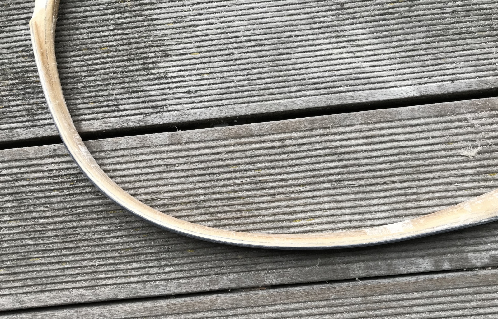

In diesem Bereich ein Ahornlaminat Patch drauf?
Beiträge: 6739
Hat gedankt: 267 Mal
Hat Dank erhalten: 384 Mal
Re: Flightbogen und Flightpfeile für Kolbingen
Durch das abschleifen der geklebten Stelle im Kern ist das Holz an der Stelle ja dünner geworden, insofern müsste das ausgeglichen werden. Also ja, noch ein Patch drauf kleben.
Beiträge: 3531
Hat gedankt: 33 Mal
Hat Dank erhalten: 183 Mal
Stimme ich zu... Patch drauf
Beiträge: 8851
Hat gedankt: 1155 Mal
Hat Dank erhalten: 200 Mal
Chirurg hat geschrieben: 09.06.2026, 15:16...Die viele Arbeit umsonst😠
Ich wusste es, keine 5 Stunden und die Reparatur ist in vollem Gange! 👍

Hmmm.. Ich verstehe ja nix von solchen Bogen, aber könnte es sein, dass der Fehler dadurch entstanden ist, dass zuerst das Ahornlaminat gerissen ist?
Beiträge: 1433
Hat gedankt: 147 Mal
Hat Dank erhalten: 390 Mal
In diesem Bereich ist das Ahornlaminat , welches direkt unter dem Horn liegt, auf Druck belastet. An dieser Stelle will sich das Horn unter Belastung vom Holzrahmen abheben. Ich denke, das zuerst das Horn delaminiert ist, ausgehend von einer Schadstelle, die Delamination hat sich dann in Richtung Ahornlaminat fortgesetzt.

Chirurg hat geschrieben: 10.06.2026, 07:46 In diesem Bereich ist das Ahornlaminat , welches direkt unter dem Horn liegt, auf Druck belastet.
In meiner bisherigen Vorstellung liegt der Holzrahmen in der neutralen Zone, warum ist das hier nicht der Fall? 🤔
Liebe Grüße
Beiträge: 2453
Hat gedankt: 205 Mal
Hat Dank erhalten: 301 Mal
benzi hat geschrieben: 10.06.2026, 09:50
Liebe Grüße
Die neutrale Zone ist ja im Prinzip nur eine Linie an der weder Zug- noch Druckbelastung herrscht. Und normalerweise liegt diese mitten im Rahmen weshalb sich die Belastung dann in Grenzen hällt. Und da Chirurg den Rahmen aus 2 Holzlaminaten gemacht hat wird die Neutrale Zone zwischen den beiden Laminaten liegen. Wahrscheinlich leicht in Richtung Bauchseitiges Laminat versetzt. Aber jedenfalls wird das bauchseitige Laminat auf Druck und das rückenseitige auf Zug belastet.

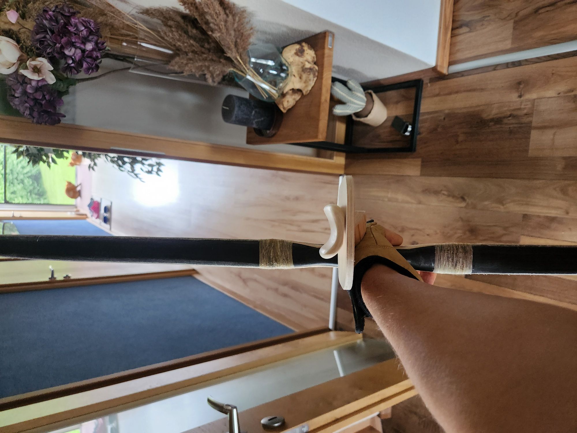

Heute hab ich den Siper zusammen gebaut. Mal schaun was das wird 😅
Beiträge: 7066
Hat Dank erhalten: 299 Mal
Ich hab keine Ahnung von den Dingern, aber waer das nicht besser, wenn der zum Bogen hin etwas hoeher waer?
Beiträge: 3531
Hat gedankt: 33 Mal
Aus was für einem Material besteht der Siper? Wenn der nur aus Holz besteht, dann würde ich ihn mit Horn oder ähnlichem verkleiden. Denn sollte eine Spitze vom Pfeil im Holz hängenbleiben....das willst du nicht erleben.

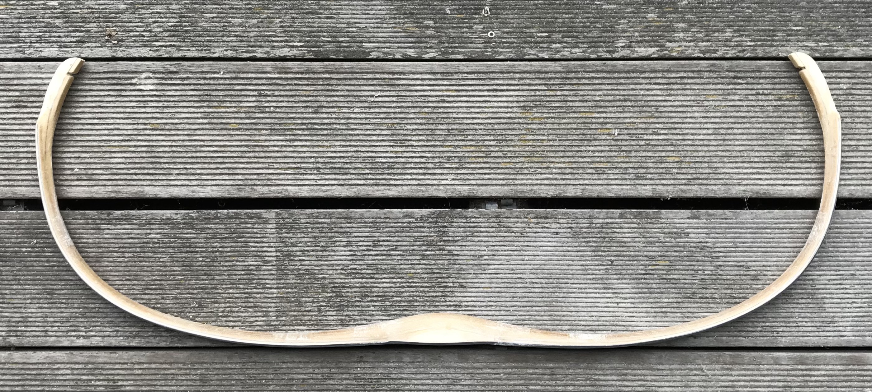

Heute alles ausgewickelt, verschliffen, die seitlichen Sehnen und die zirkulären Wicklungen mussten auch weg, sonst hätte ich die Dicke des Horns nicht beurteilen können, dann das Horn um 1,5mm dünner geschliffen. Ich finde, die Biegung habe ich ziemlich seitengleich hingekriegt. Neue Sehnenwicklung werde ich nur mehr im Bereich der Fadeouts machen, ev. auch im Bereich der kritischen Stelle vor dem Kasanauge.
Bogenbas!
Den Siper aus Holz finde ich auch gefährlich, da muss schon Horn oder Knochen rein.

Hieronymus hat geschrieben: 10.06.2026, 17:45 Aus was für einem Material besteht der Siper? Wenn der nur aus Holz besteht, dann würde ich ihn mit Horn oder ähnlichem verkleiden. Denn sollte eine Spitze vom Pfeil im Holz hängenbleiben....das willst du nicht erleben.
Chirurg hat geschrieben: 10.06.2026, 17:58 Bogenbas!
Ich muss echt sagen solche Momente kotzen mich einfach nur an... Ich hab den schon mehrfach im Bauprozess gezeigt und da hat nie wer was gesagt. Zumindest nicht wegen des Materials.
